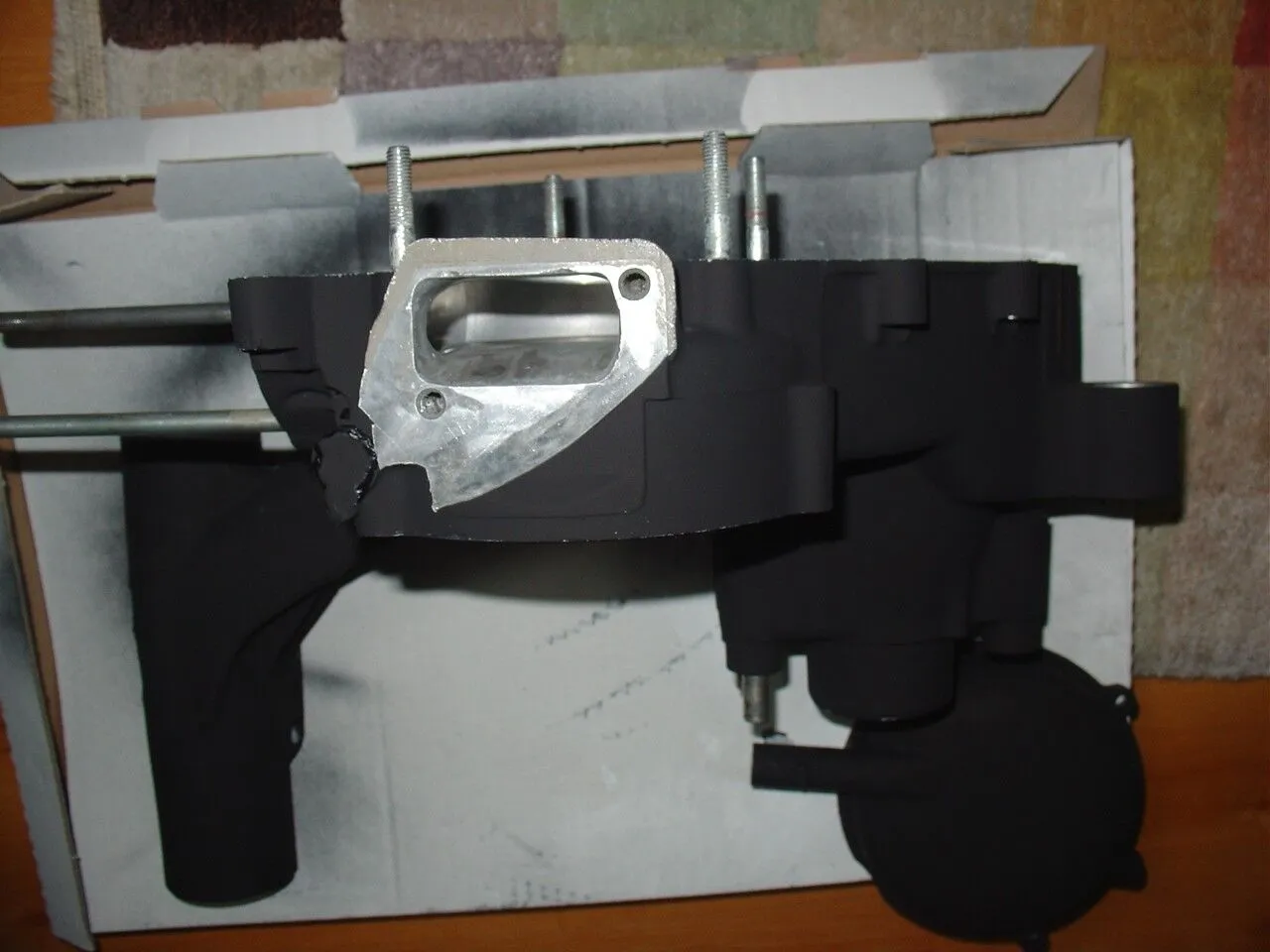

    ich halte die kolbenbearbeitung so, wie sie hier gezeigt wird für sinnvoll und gut ausgeführt... so ähnlich sahen meine kolben früher auch aus.

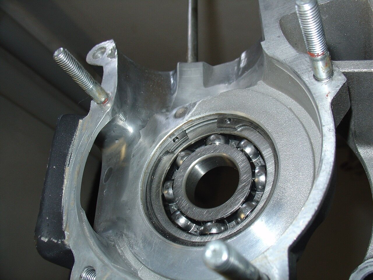

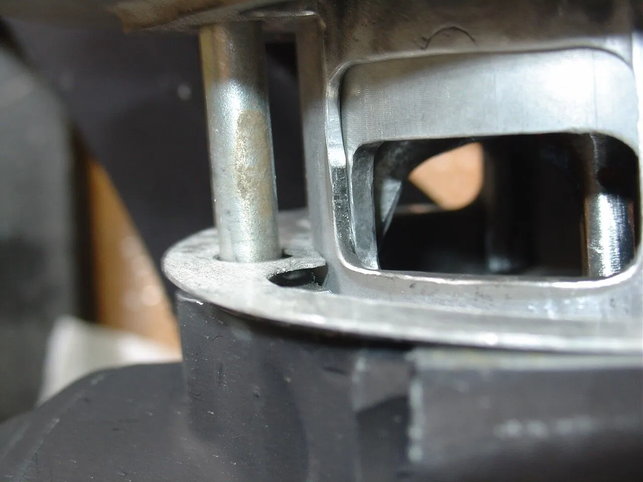

  • Bild 2
    da ist aber nicht mehr viel Material unter den Kolbenbolzenauge :S
    Member of "Rogue Unit SC"
    Der Teufel hört Techno
  • Zitat
    man,jetzt haste mich wieder ins Grübeln gebracht,
    ich mein ja nur das dort schon bei einigen das Übel seinen Beginn genommen hat ,bevor der Kolben dann gerissen ist
  • Seh ich ähnlich. Ist ja als Schwachstelle bekannt und auf Bild 2 ist doch noch einiges mehr weggenommen worden als auf dem Kolben im Link.
    Experimente sind aber auch dafür da, dass alle daraus lernen können und im Zweifelsfall einer die Kosten trägt :whistling:
  • hab mich hierzu auch quer durch die foren gelesen, und mich dann dazu entschieden das hemd (entgegen meiner üblichen gewohnheiten im rl :-4 ) nicht hochzuziehen.

  • Genau so seh ich das auch,lief ja schon etliche KM.Habs ja schon ein paar Seiten vorher geschrieben,das ich den nicht mehr so machen würde.War halt Stand der Dinge vor noch gar nicht zu langer Zeit.
