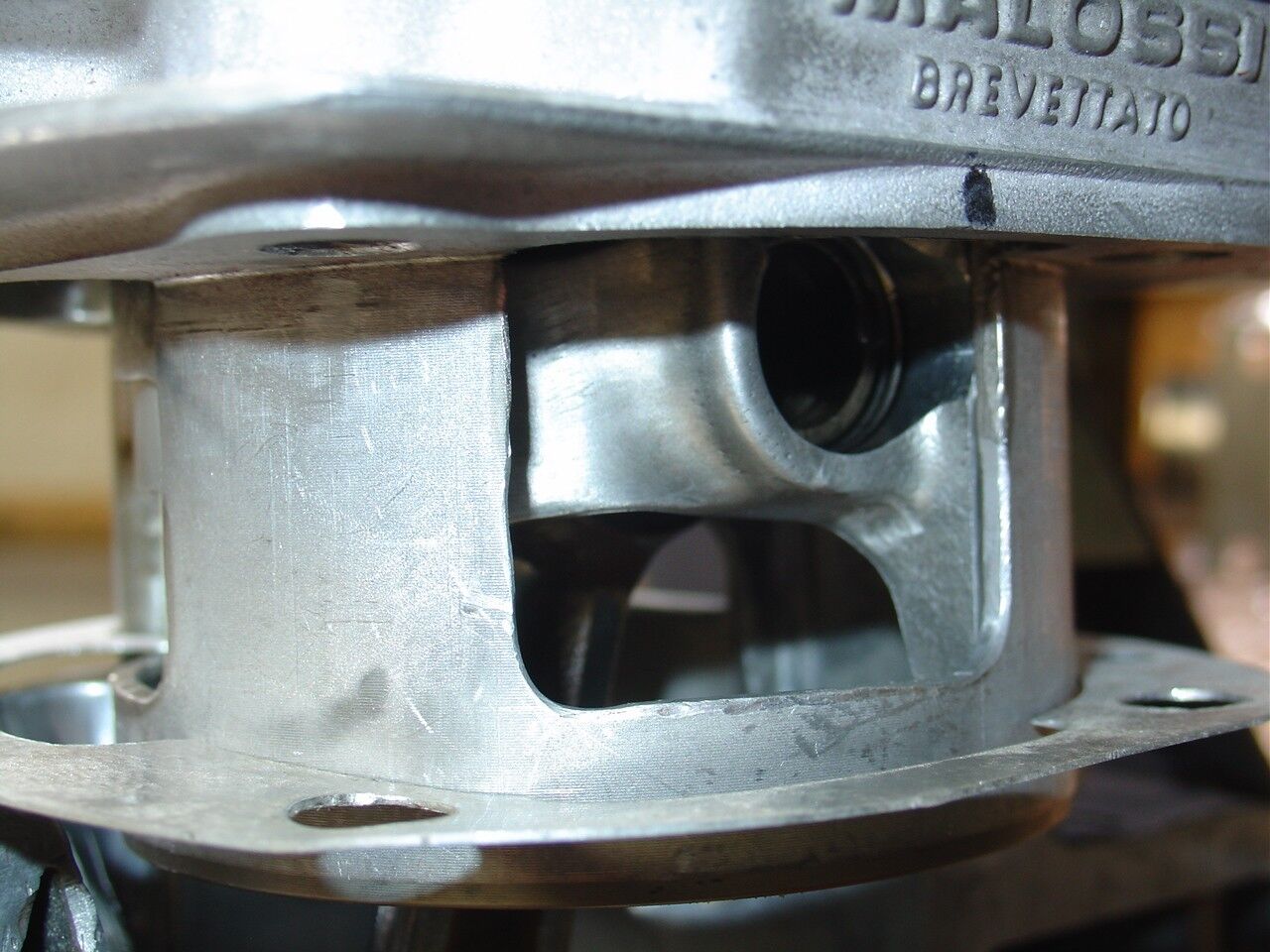

    So läuft der Kolben im Zylinder-immer noch keinen Traversengummi,ABER GANZ SICHER BEKOMM ICH DEN NOCH DIESE WOCHE.
    Selbst meine Kleine kann jetzt schon die Steuerzeiten meines Zylinders messen.

    Bild 2
    da ist aber nicht mehr viel Material unter den Kolbenbolzenauge :S
    Member of "Rogue Unit SC"

    • May 30, 2011 at 22:23
    • #74
    Muß ja ned,drückt von Oben. :whistling:

    • May 30, 2011 at 22:56
    • #75
    Der schaut auch ned besser aus
    man,jetzt haste mich wieder ins Grübeln gebracht,

    • May 30, 2011 at 23:31
    • #76
    ich mein ja nur das dort schon bei einigen das Übel seinen Beginn genommen hat ,bevor der Kolben dann gerissen ist

    • May 31, 2011 at 09:58
    • #77
    Seh ich ähnlich. Ist ja als Schwachstelle bekannt und auf Bild 2 ist doch noch einiges mehr weggenommen worden als auf dem Kolben im Link.
    Experimente sind aber auch dafür da, dass alle daraus lernen können und im Zweifelsfall einer die Kosten trägt :whistling:

    • May 31, 2011 at 10:17
    • #78
    hab mich hierzu auch quer durch die foren gelesen, und mich dann dazu entschieden das hemd (entgegen meiner üblichen gewohnheiten im rl :-4 ) nicht hochzuziehen.

    • May 31, 2011 at 10:34
    • #79
    soltle meines erachtens nach nicht soviel aus machen, da der druck von oben kommt, bzw, die kurbelwelle nach oben drückt, ich denke mal, das hält ne weile.
    außerdem: querschnitt bringt leistung :D

    • May 31, 2011 at 16:26
    • #80
    Genau so seh ich das auch,lief ja schon etliche KM.Habs ja schon ein paar Seiten vorher geschrieben,das ich den nicht mehr so machen würde.War halt Stand der Dinge vor noch gar nicht zu langer Zeit.
