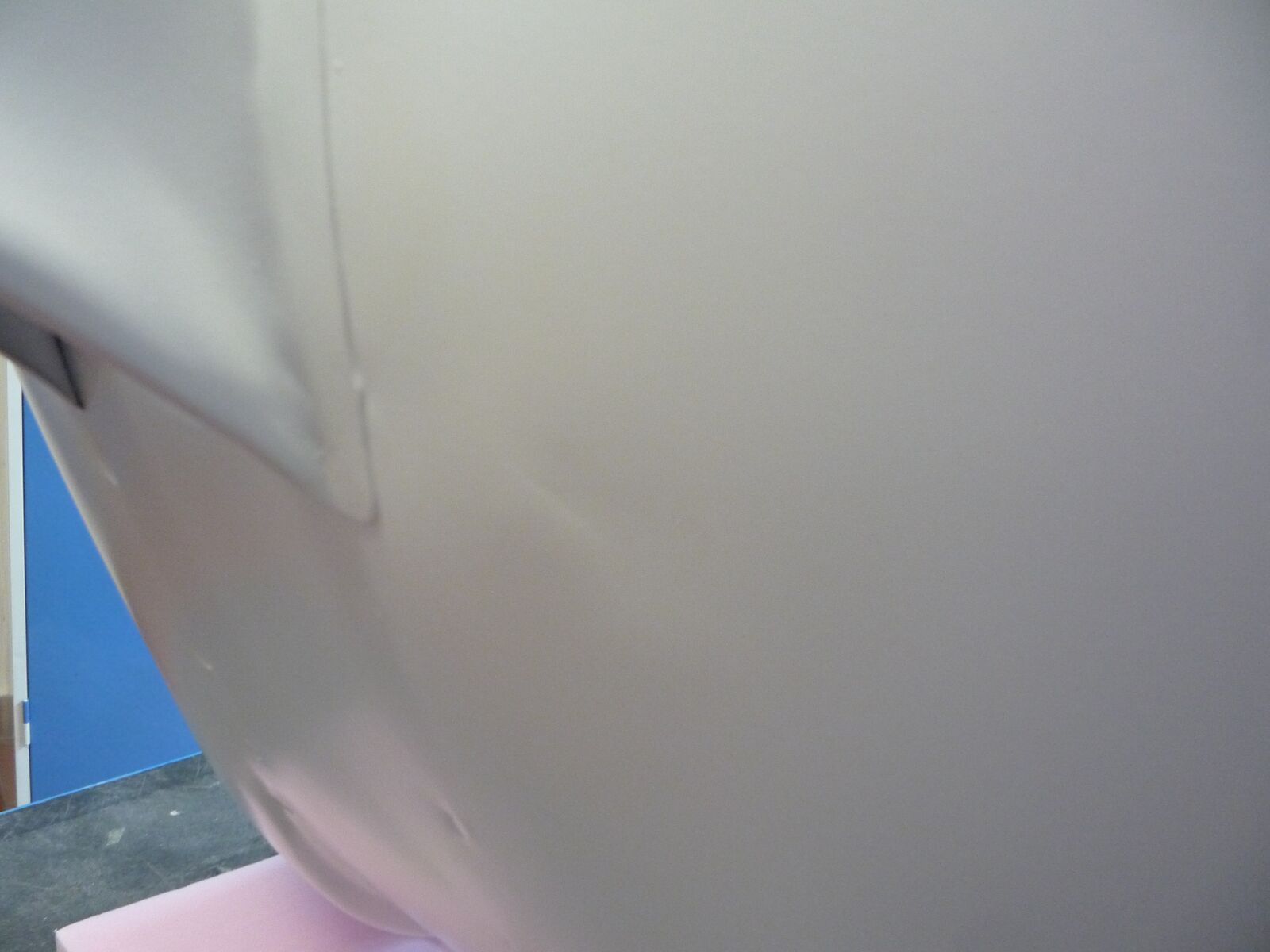

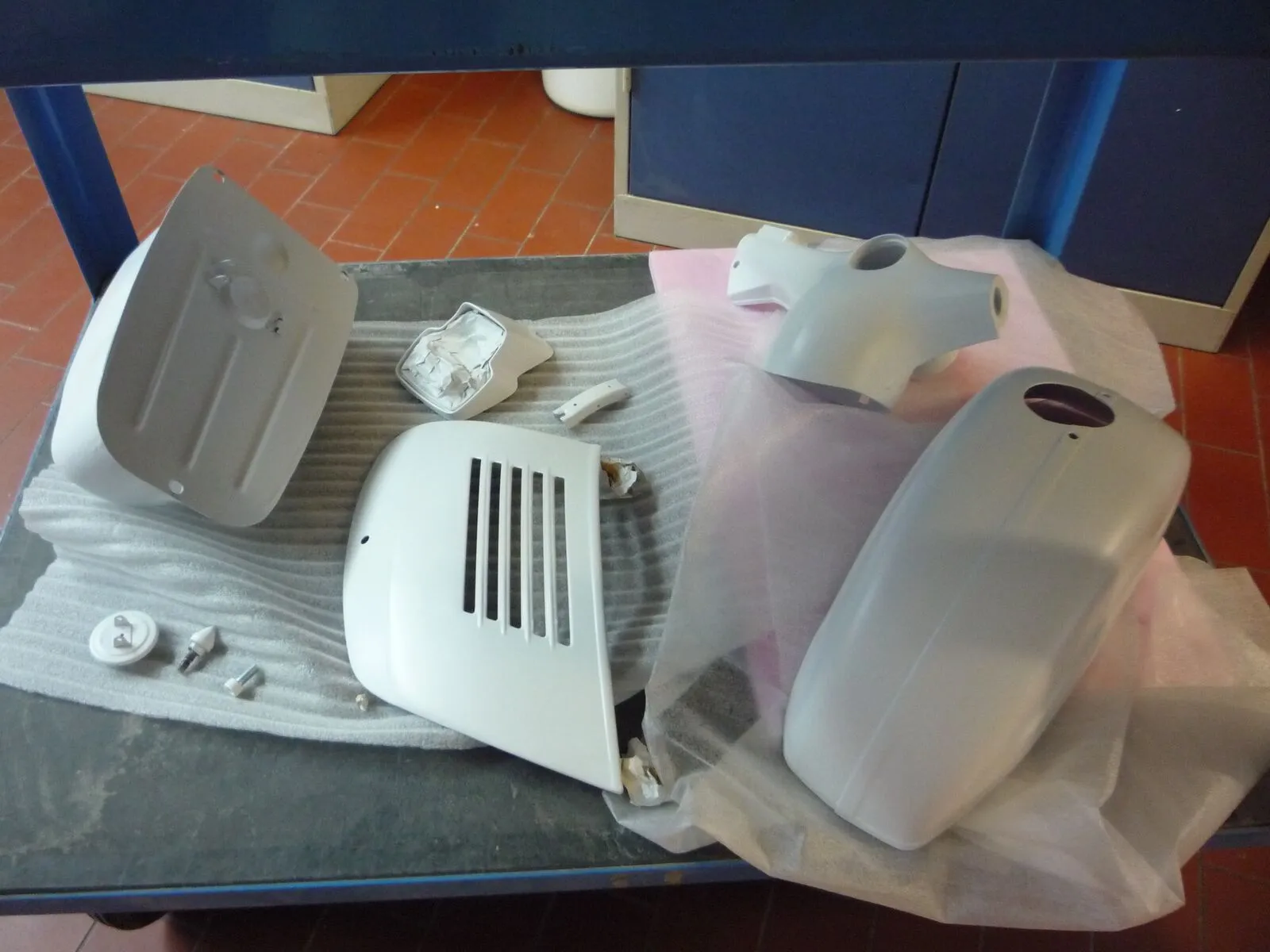

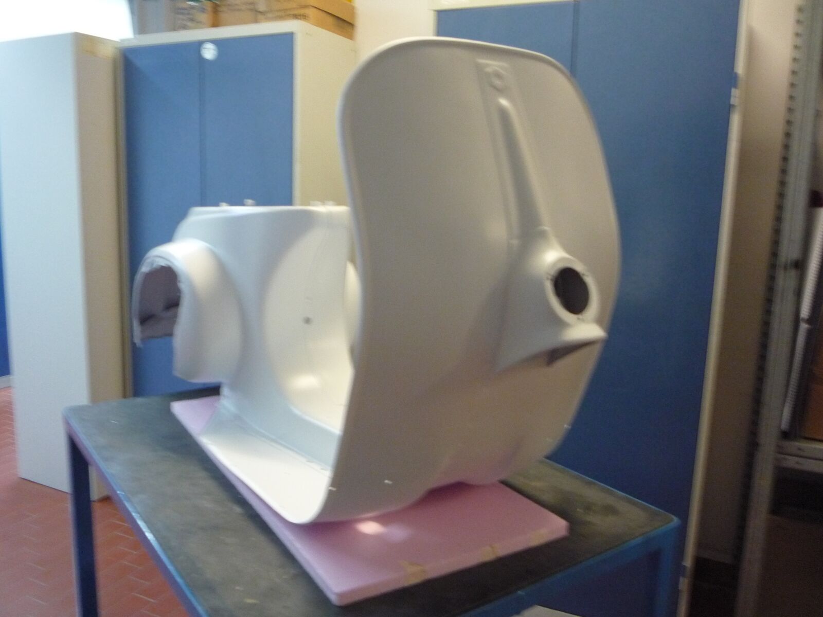

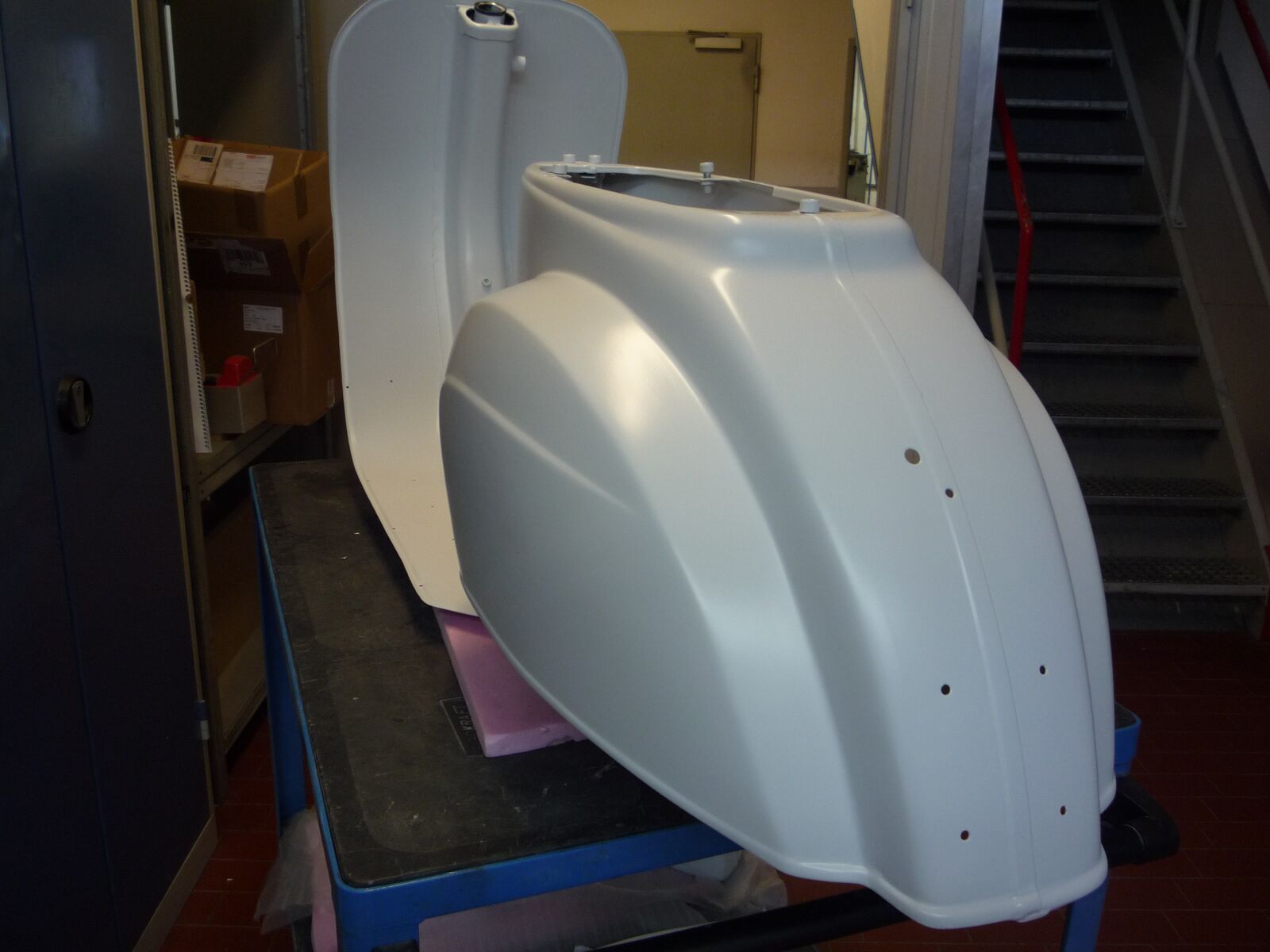

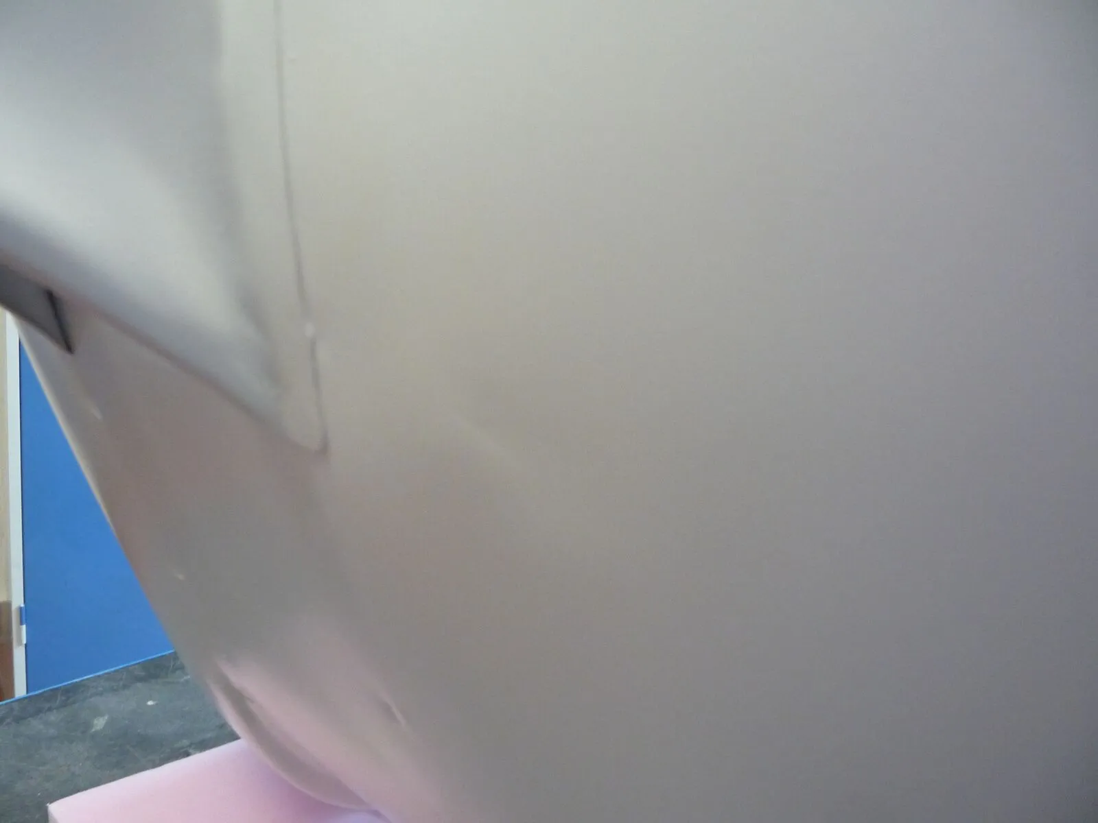

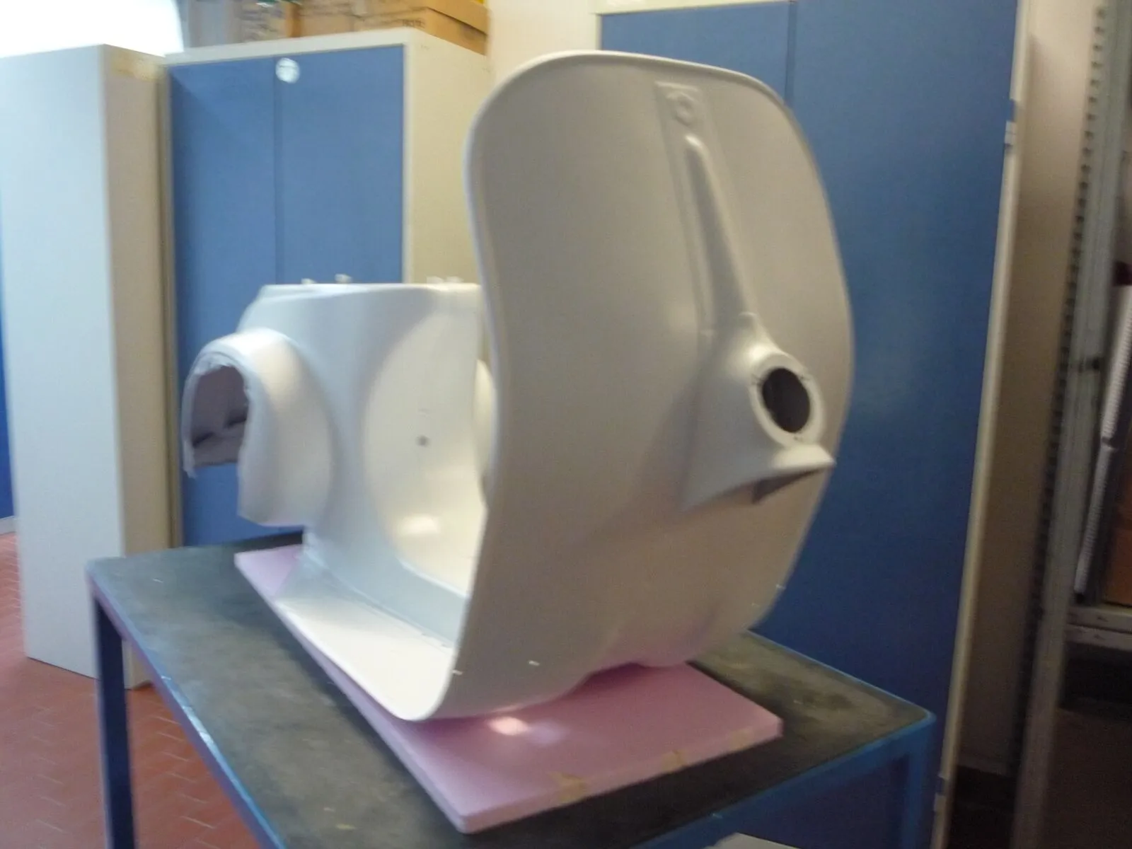

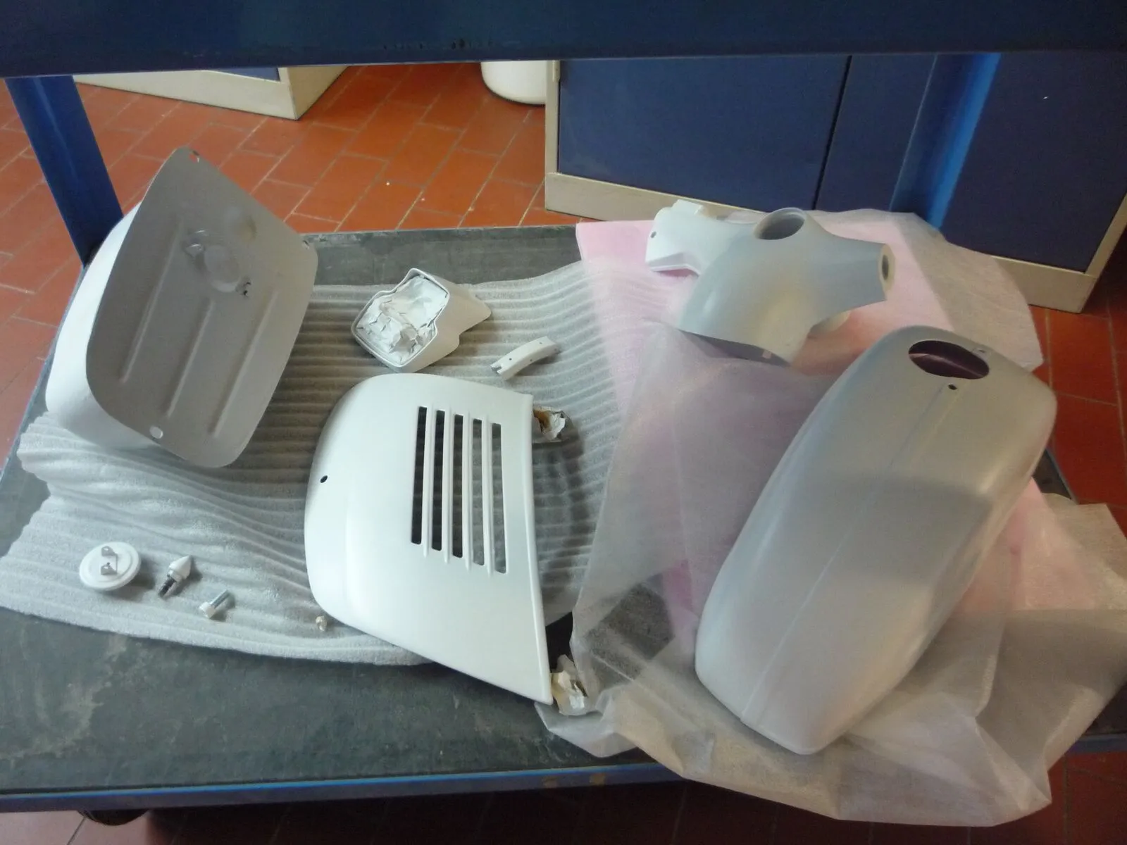

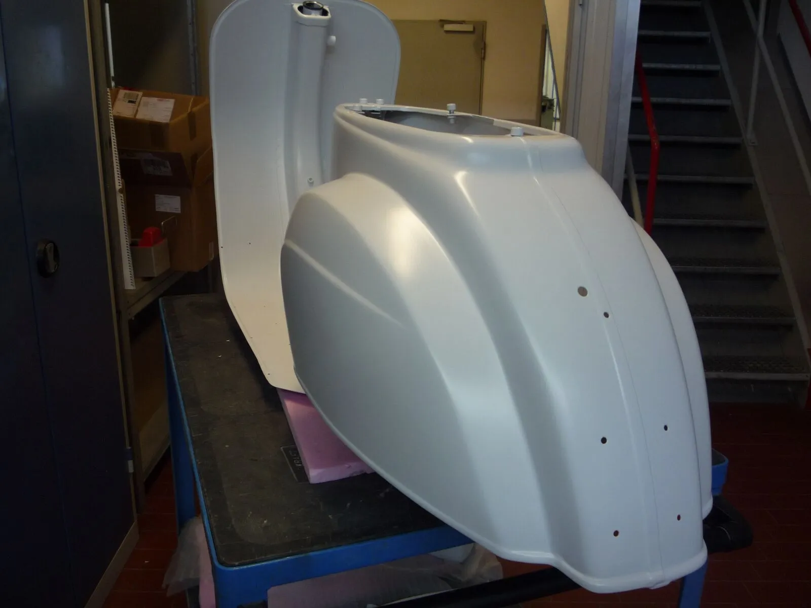

    Heute kamen die Teile vom 2. Mal füllern.
    Sieht alles erstmal ganz gut aus, bis auf die Tatsache, dass mir einer von diesen Helden eine kleine Delle ins Beinschild gemacht hat. :-1:-1
    Die Stelle wird nochmal gespachtelt und dann mit der Grundierung aus der Dose zugenebelt. Ich weiß, ist nicht die optimalste Lösung, aber smart repair halt. :whistling:
    Ab Donnerstag fang ich an die Teile nass zu schleifen, dann wird endlich (und hoffentlich) nächste Woche lackiert. :+8
    Grüße aus IN
    PS: Wundert euch nicht, dass der Sitzbankzapfen mitlackiert wurde, der lag zufällig in der Kiste mit den Teilen.... :thumbup:
