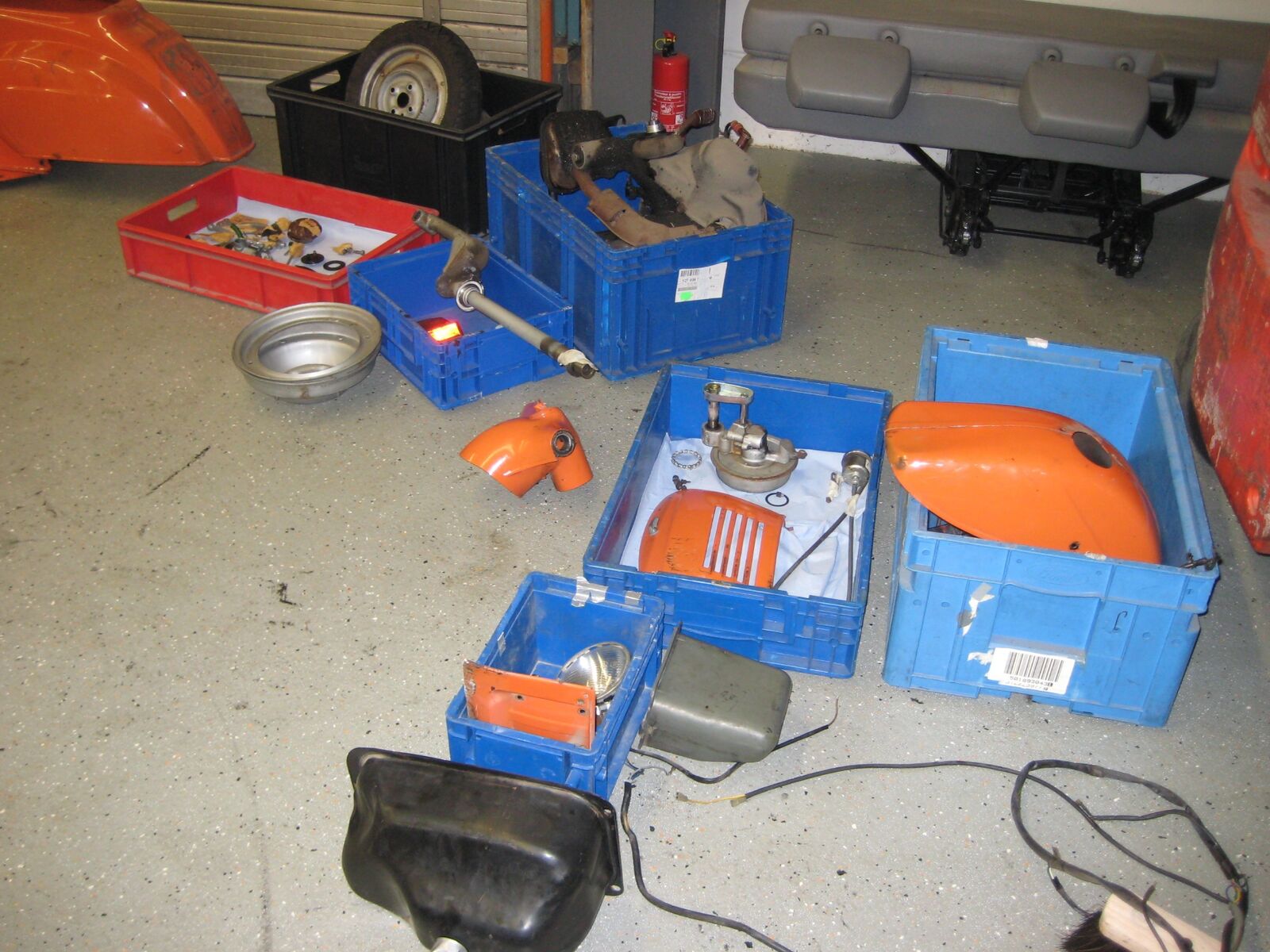

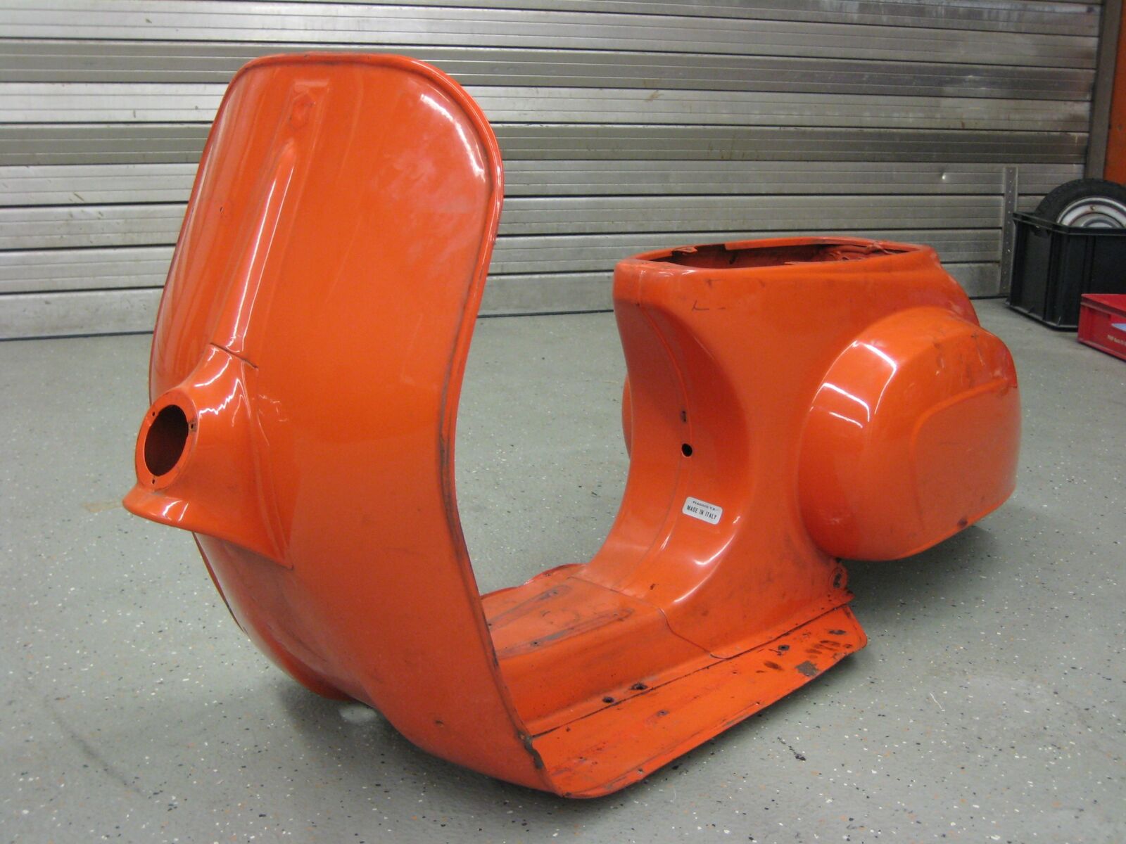

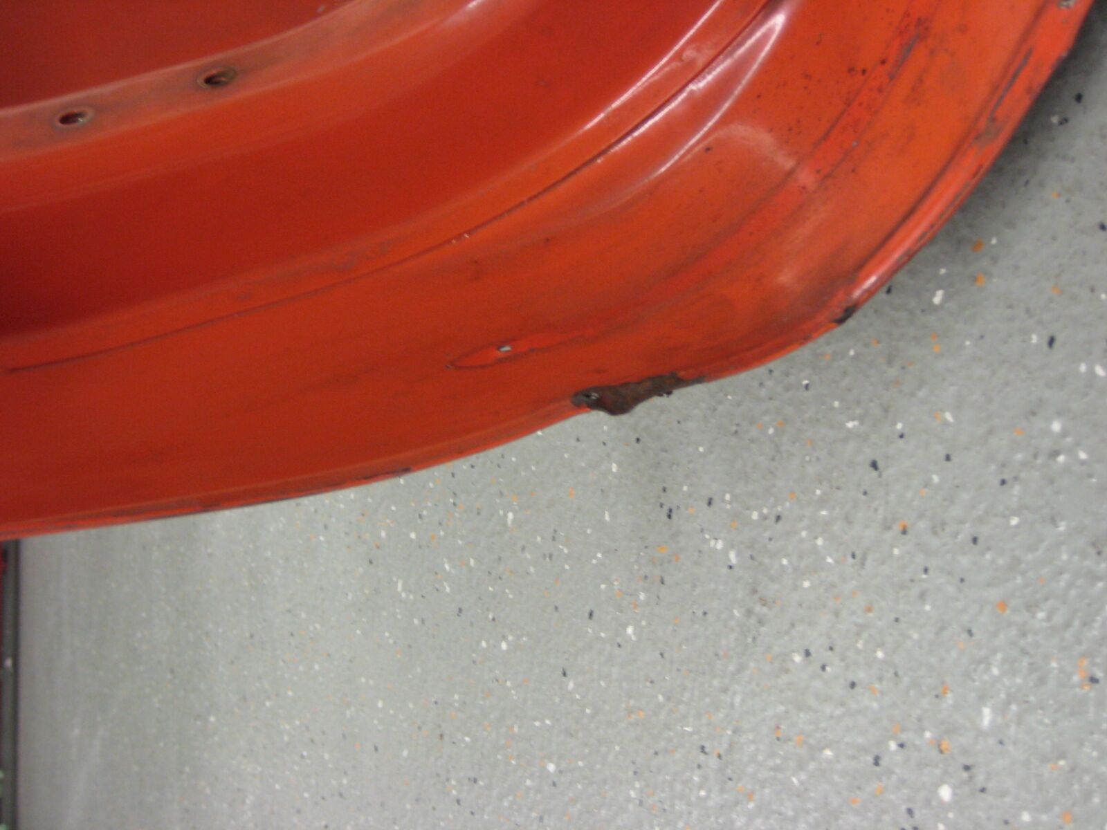

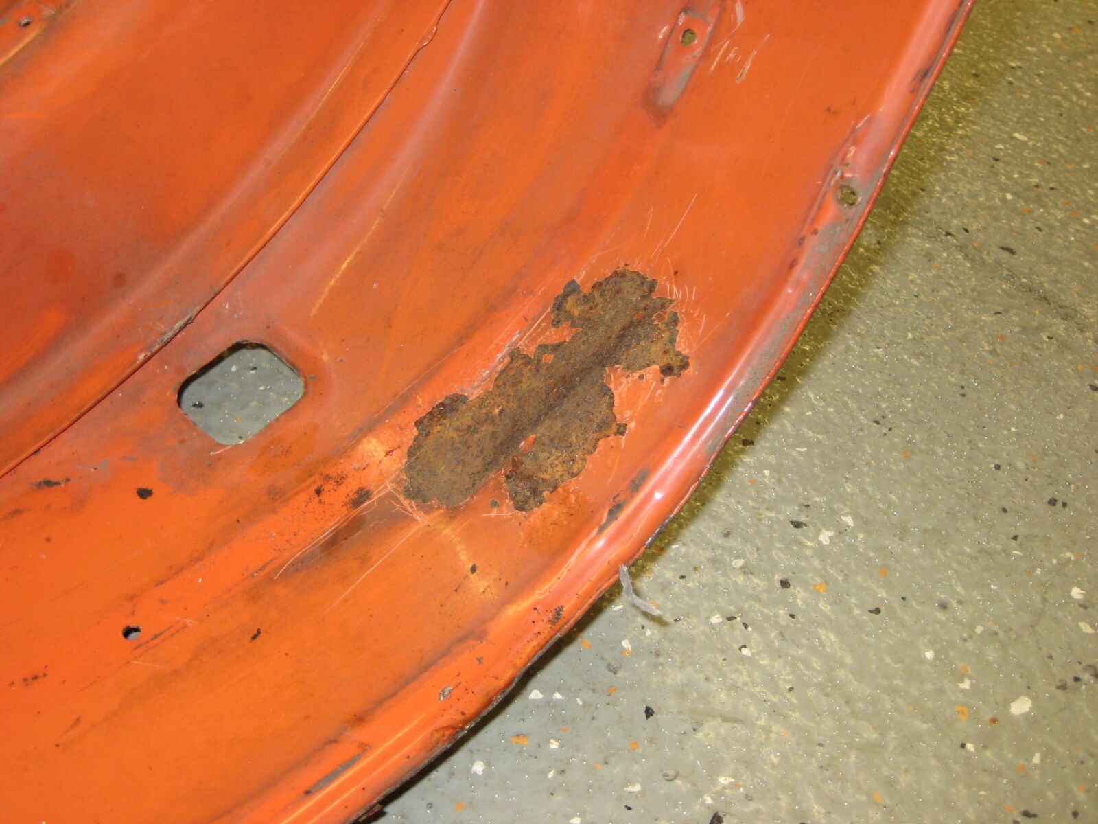

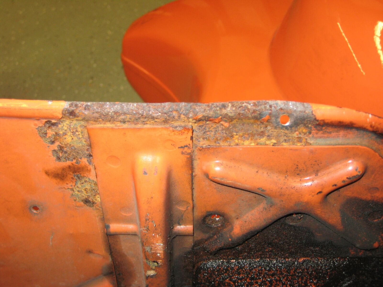

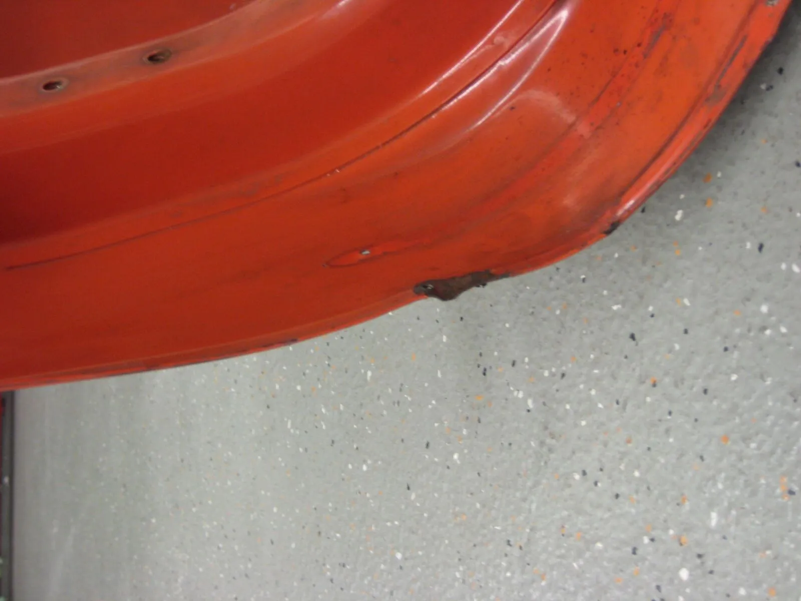

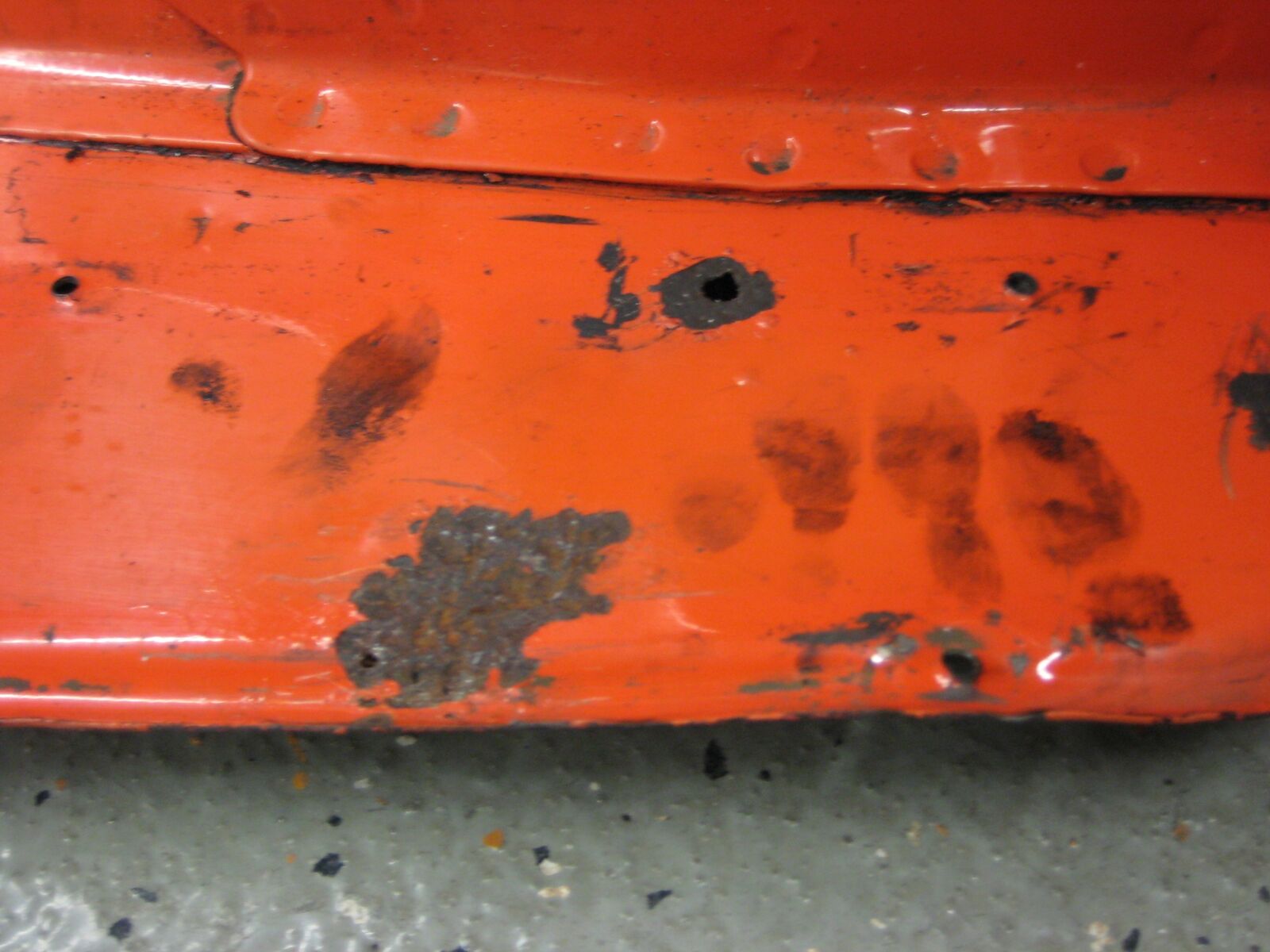

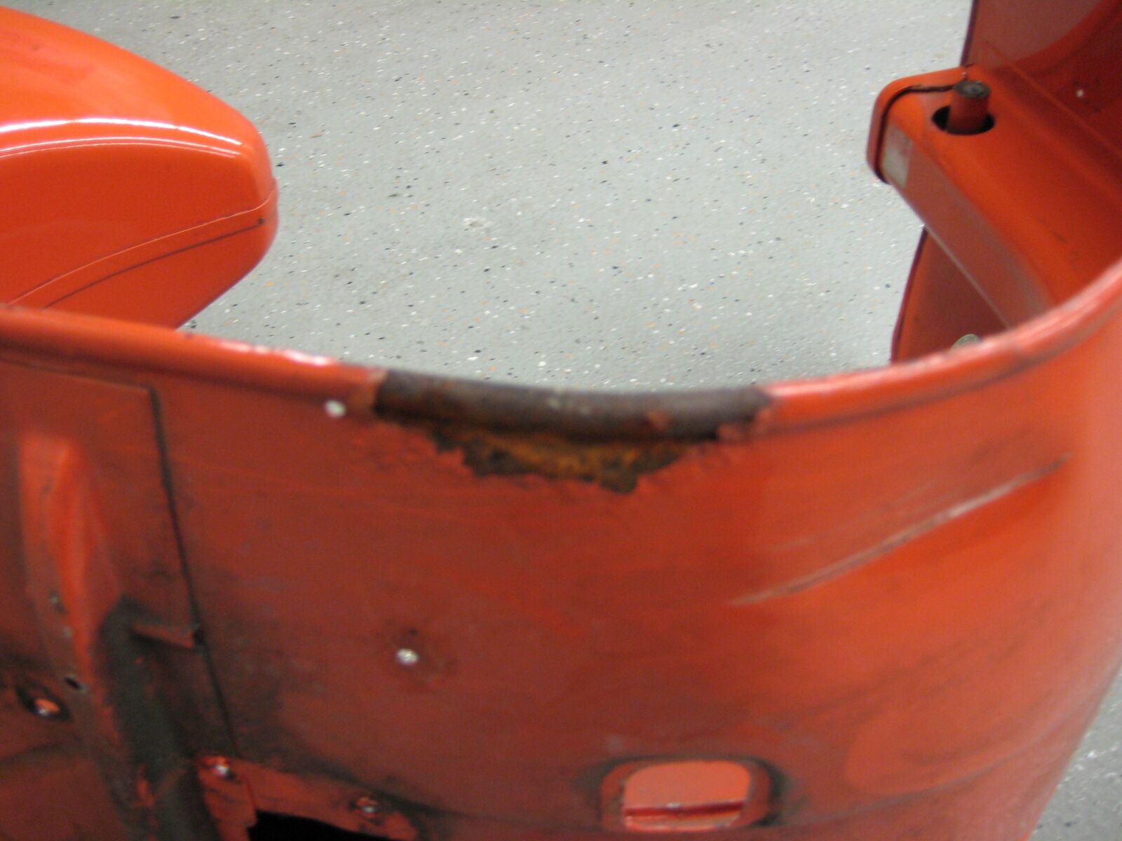

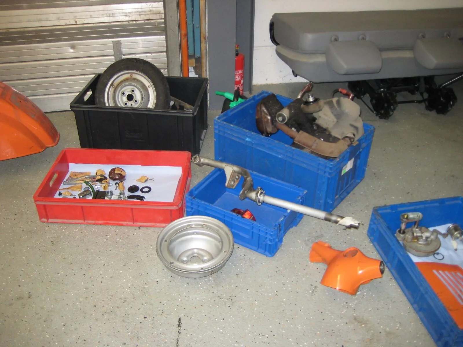

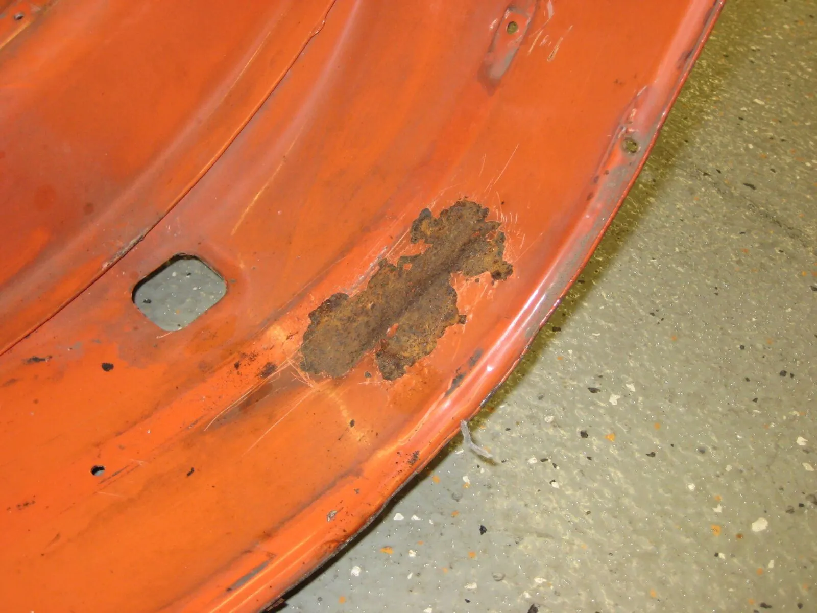

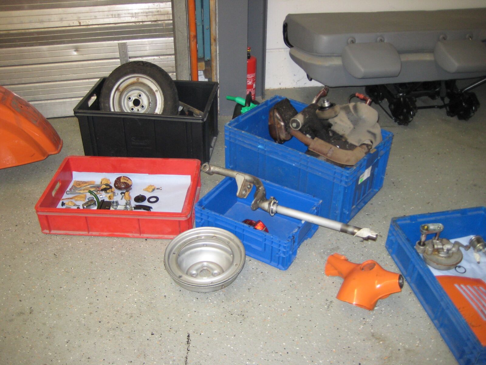

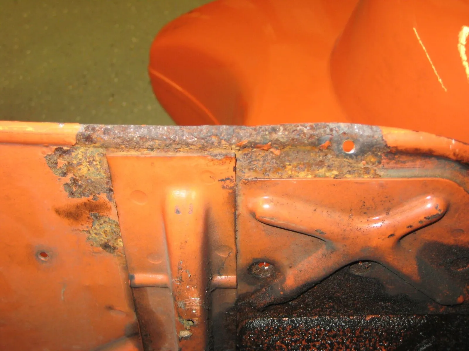

    Heute nochmal bisschen geschraubt und den Rahmen, Lenker und Kotflügel (im verbeulten Zustand) strahlfertig gemacht.
    Morgen gehen die Teile höchstwahrscheinlich zum Strahler.
    Die anderen Teile wie Gabel, Tank und das Kupplungsrohr kann ich selber strahlen, für den Rahmen ist die Kabine zu klein. :wacko:
    So, jetz mal ein paar Bilder vom heutigen Stand der Dinge:
    Was meint ihr zum Rost im Rahmen, soweit man das erkennen kann?
