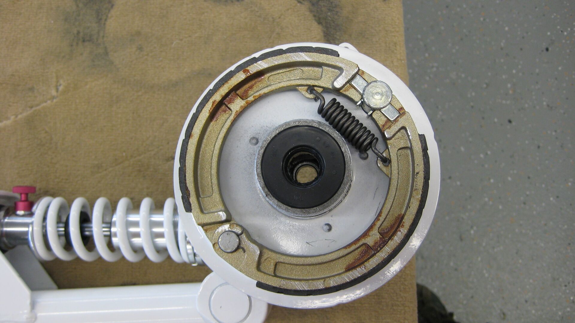

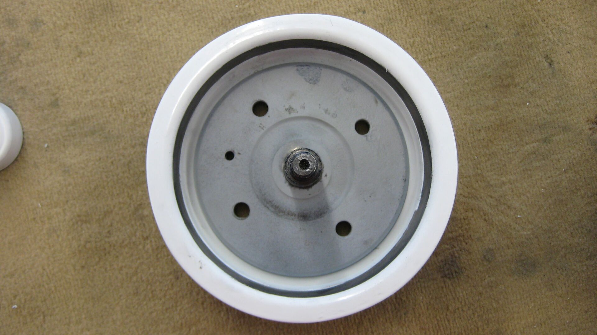

    Heute mal die Bremsbeläge vorne verbaut.
    Und ich frag mich wirklich warum ich immer die falschen kauf.
    Gekauft sind diese:
    Passen tun die natürlich nicht obwohl da was von 9 UND 10 Zoll steht. ?(?(?(

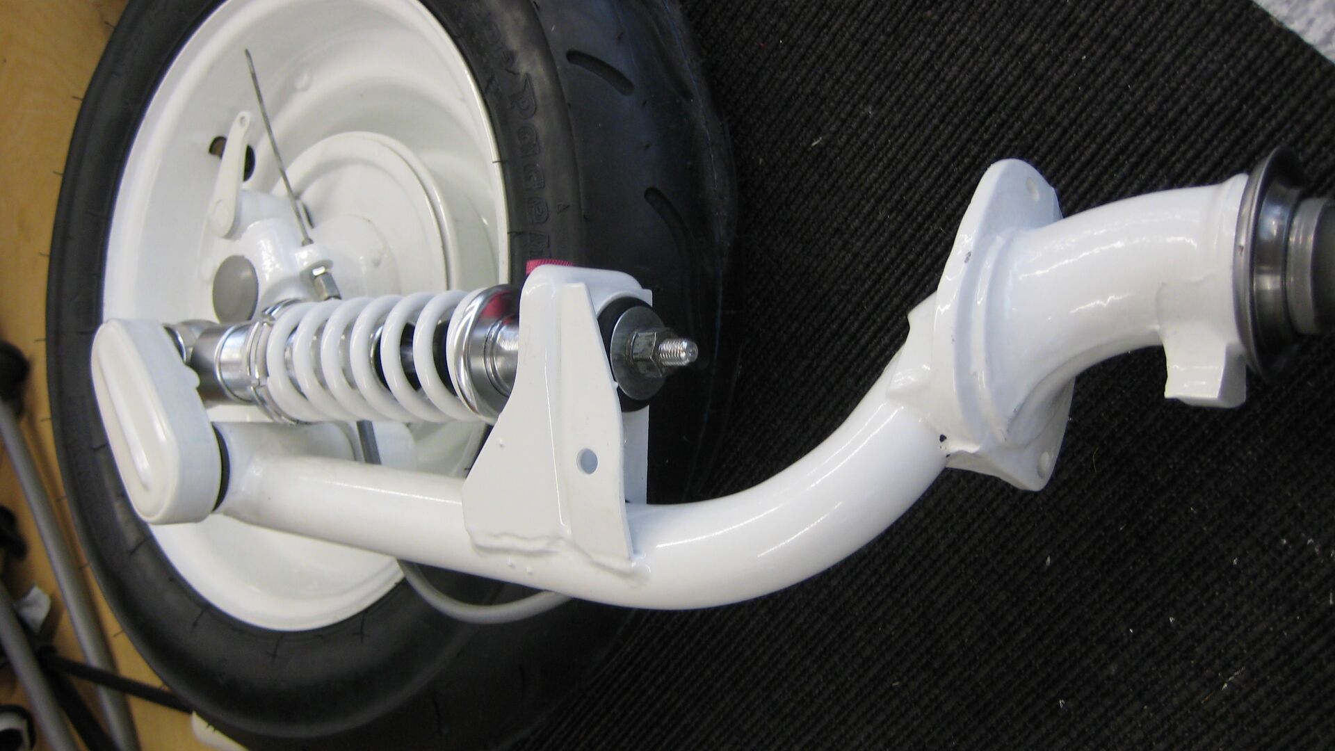

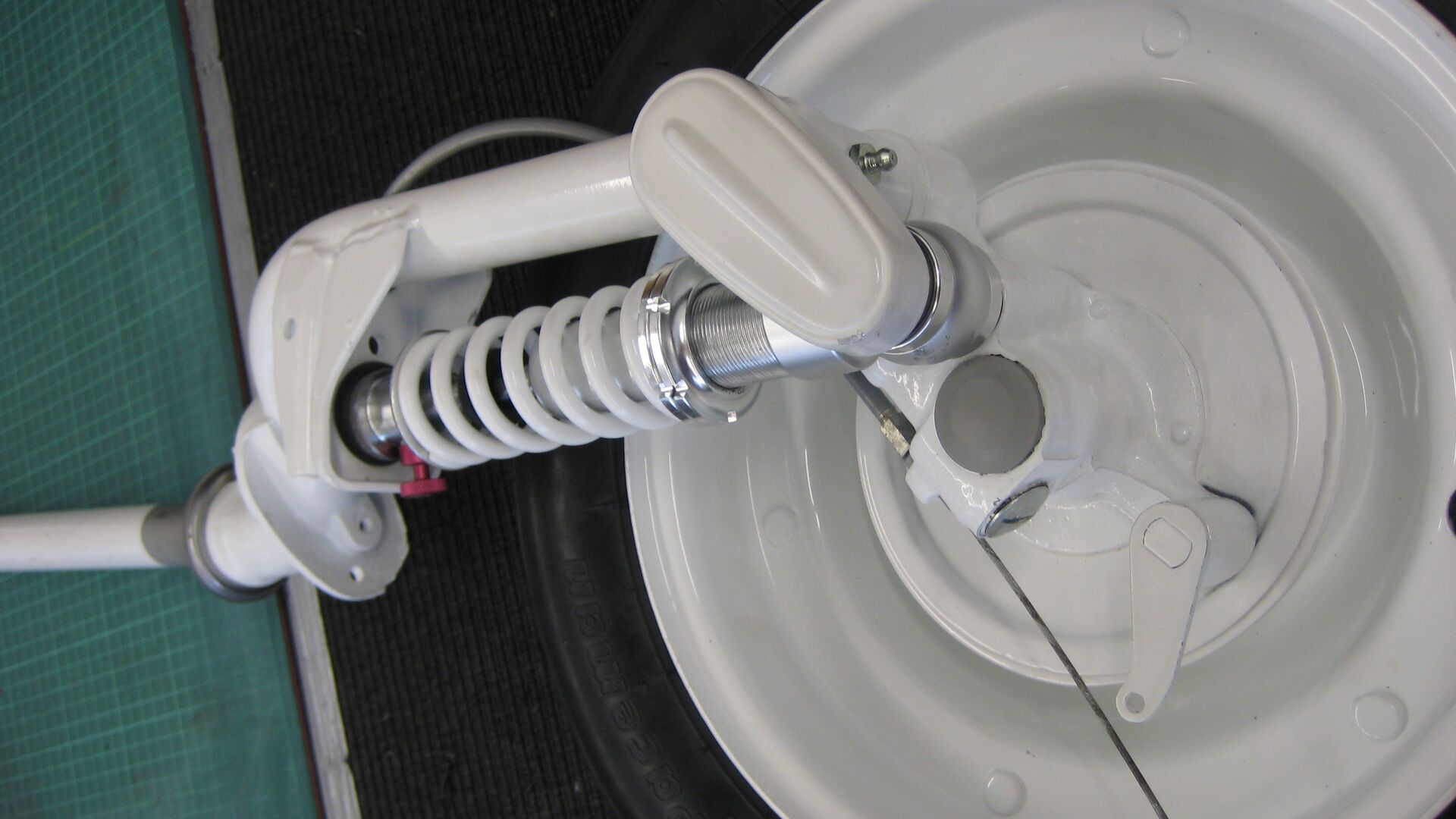

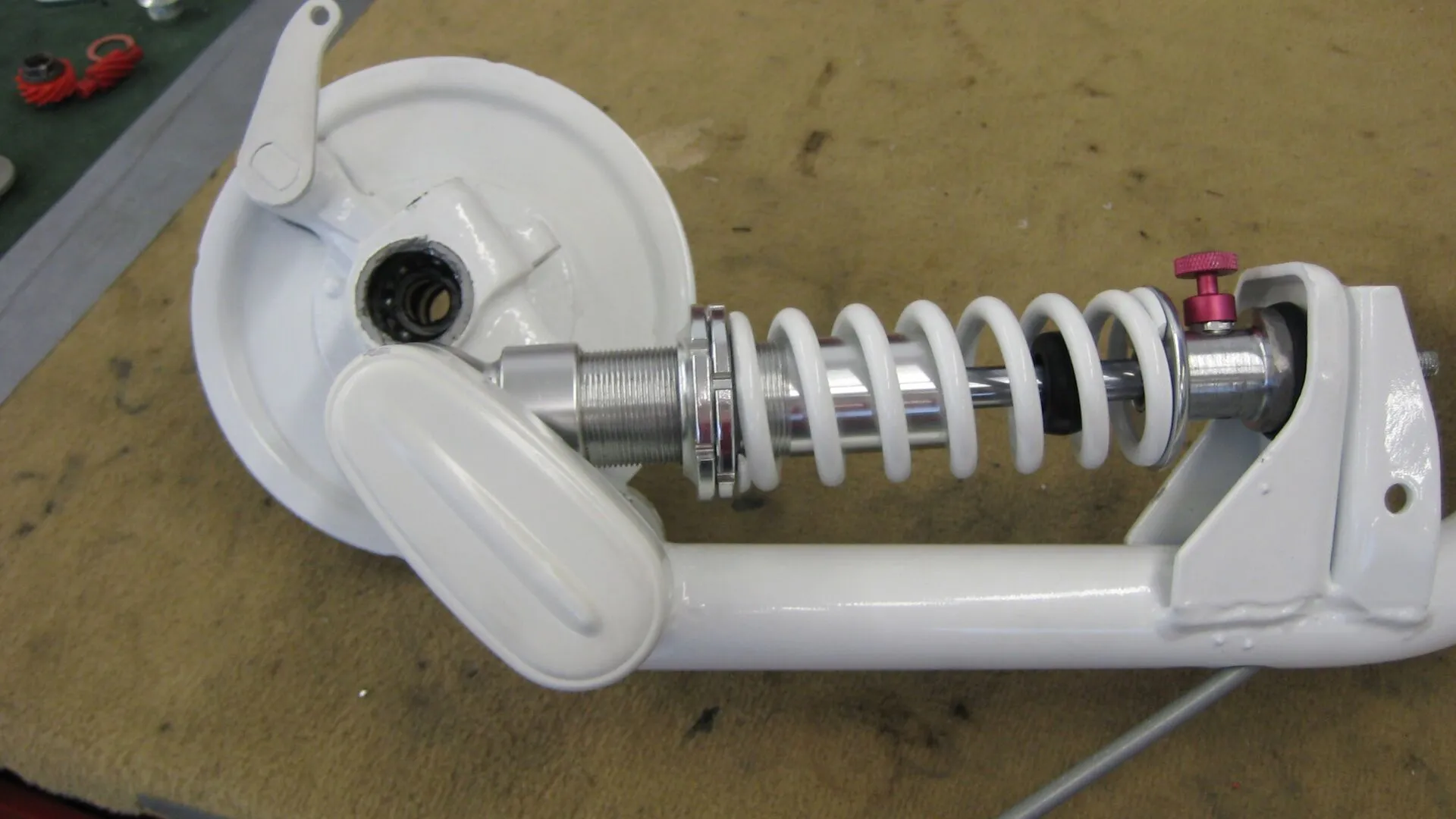

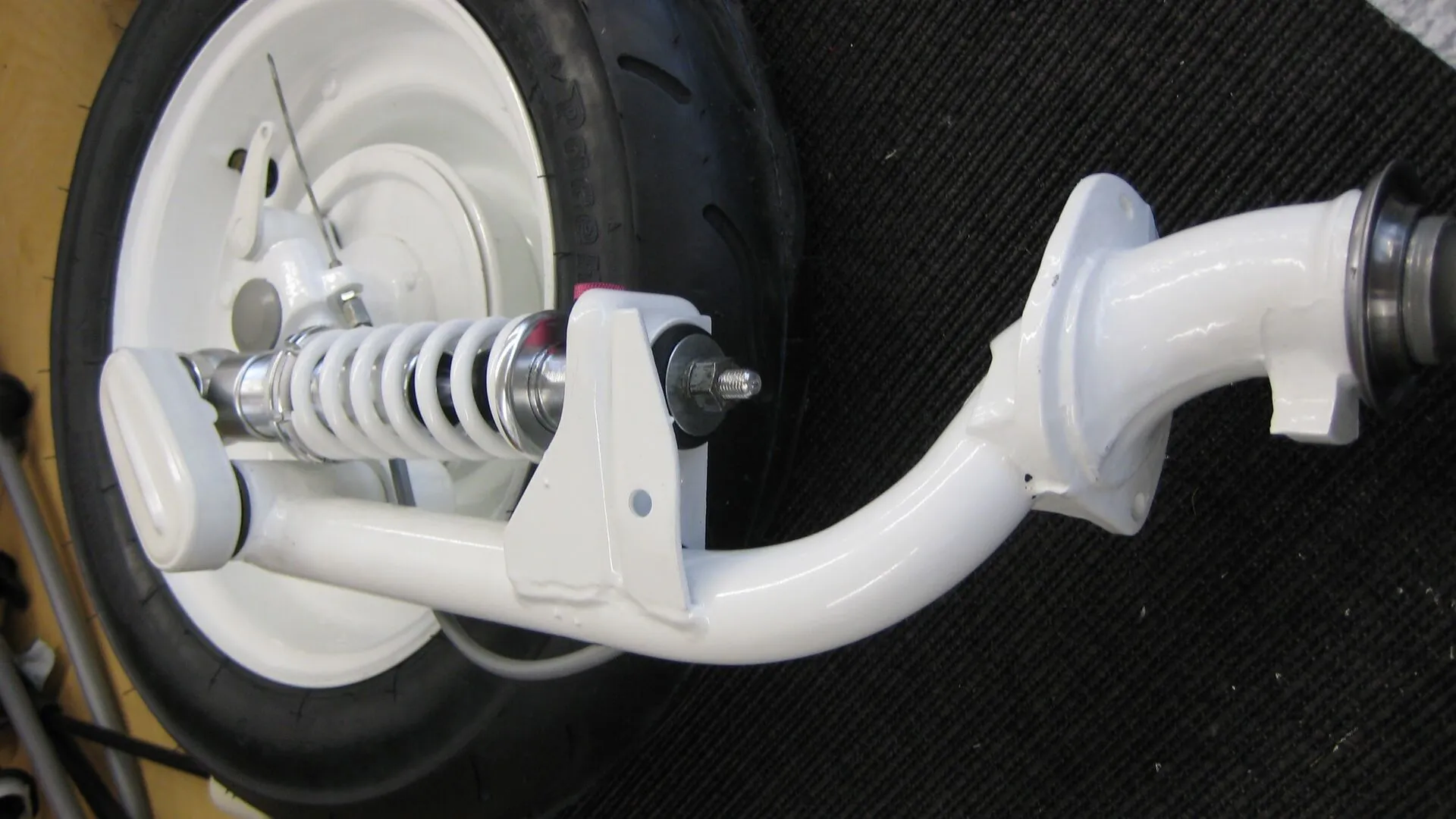

    Zur Gabel:
    Kann ich das so lassen, weil die SIP Dämpfer sind einfach länger? :huh:
    Hauptsache sieht gut aus und dämpft besser als original.... :D

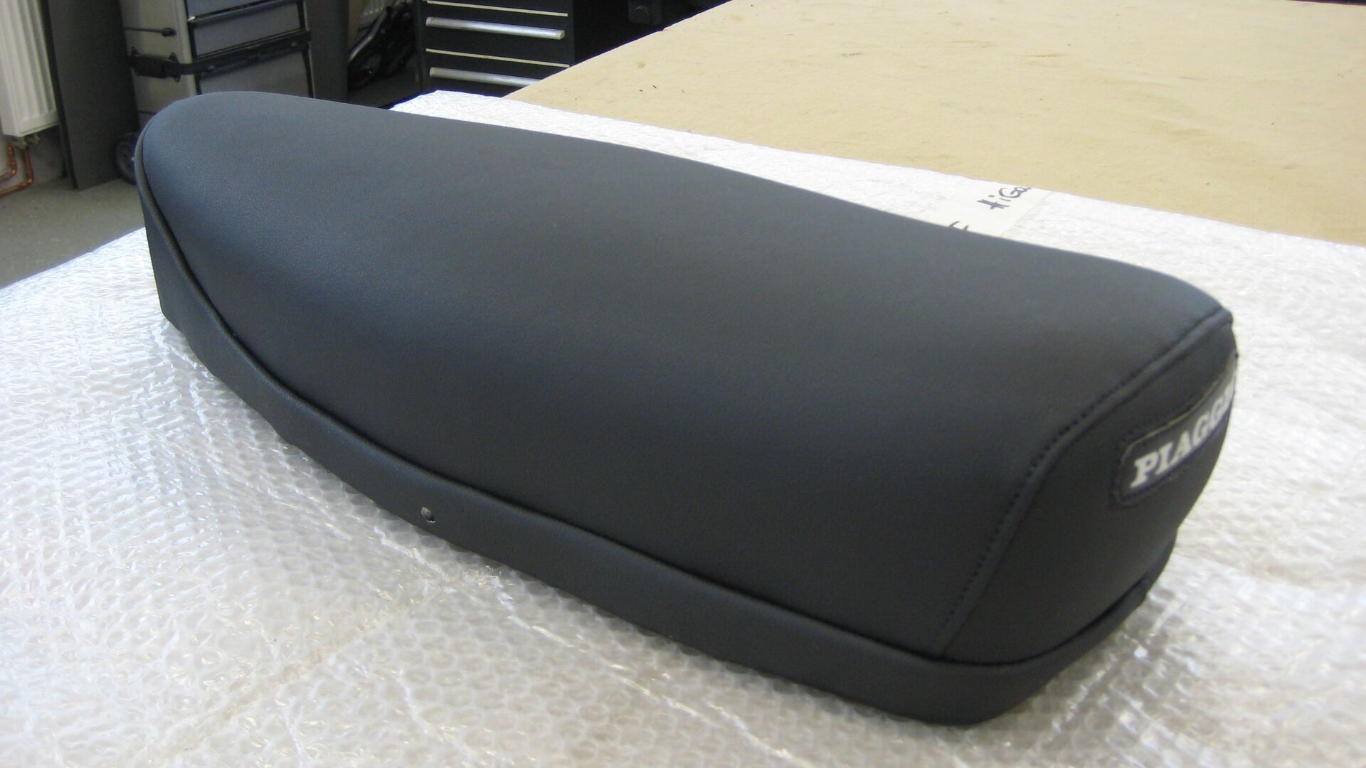

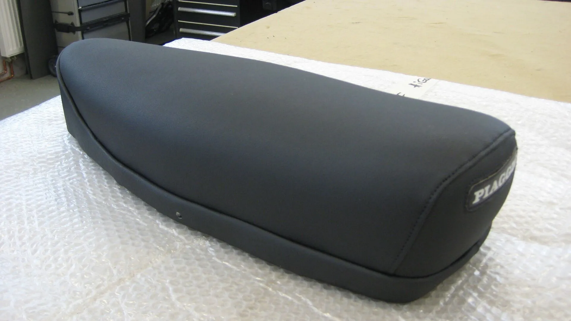

    Die alte Sitzbank wurde auch neu bezogen, die kommt aber auf meine daily driver 50S......
    Hat mich genau nichts gekostet, für den Alltagsroller reichts noch.
    Auf die neue kommt meine SS-Bank, wird auch noch neu bezogen.

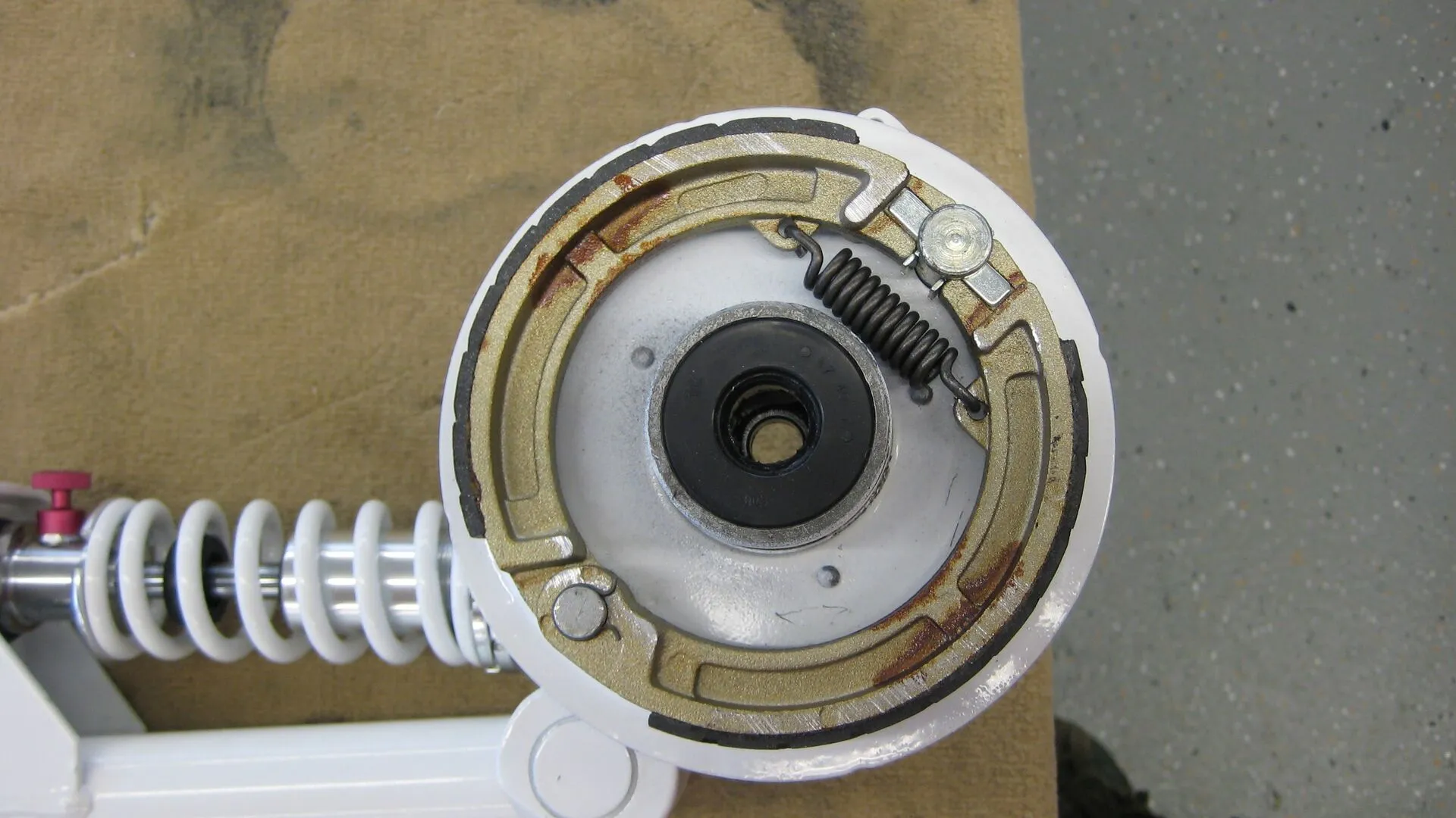

    Edith vermutet, dass die vordere Bremstrommel vielleicht eine Unwucht hat, da sie an ein paar Stellen freigängig ist.
    Meistens jedoch wie dauergebremst.... :-1

    Die User Kebra und custom0815 im GSF bieten das Ausdrehen unrunder Bremstrommeln an. Schreib sie doch einfach mal an.
  • Parkett
    6,780
    1,317
    • June 20, 2011 at 19:31
    • #273
    Danke! An die hab ich gar nicht mehr gedacht.
    Glaubst du, dass ich mit ausgedrehten Trommeln hinkomme?
    Aber die Beläge müssten passen, oder?
    Was meinst du zum Schwingenwinkel der Gabel?

    Ich weiß ja nicht, wie unrund die sind. :-3
    Dazu kann ich nichts sagen. Ich hab dieses ganze Vorlauf-Nachlauf-Gedöns nie so recht kapiert bzw. mir das alles noch nie so genau überlegt.

    • #275
    Kann ich irgendwie auch nicht beurteilen, der Roller ist vorher einwandfrei gelaufen, hat gebremst vorne wie hinten. :-3
    Ich werds mal so lassen, weil der Dämpfer laut SIP passen müsste.
    Im GSF gabs schon öfter die Meinung das die SIP Dämpfer einfach länger sind, aber ziemlich gut. yohman-)

    • June 20, 2011 at 19:45
    • #276
    Um die Trommel zu vermessen, müsstest Du sie halt irgendwo so aufspannen, dass Du innen mit einer Messuhr drankommst. Oder halt einfach auf Verdacht ausdrehen lassen ... je runder, desto besser. :D
  • Parkett
    6,780
    1,317
    • June 20, 2011 at 19:47
    • #277
    Hmmm, ja messen ist noch ein Problem.
    Naja ich hab dem Kebra schon geschrieben.....mal sehen was er dazu meint. ;)
  • Parkett
    6,780
    1,317
    • June 22, 2011 at 20:41
    • #278
    Gabel fertig, Bremstrommel dreht schön frei. :+8
    Hab die Beläge solange mit der Feile bearbeitet, bist sich die Trommel drehen ließ.

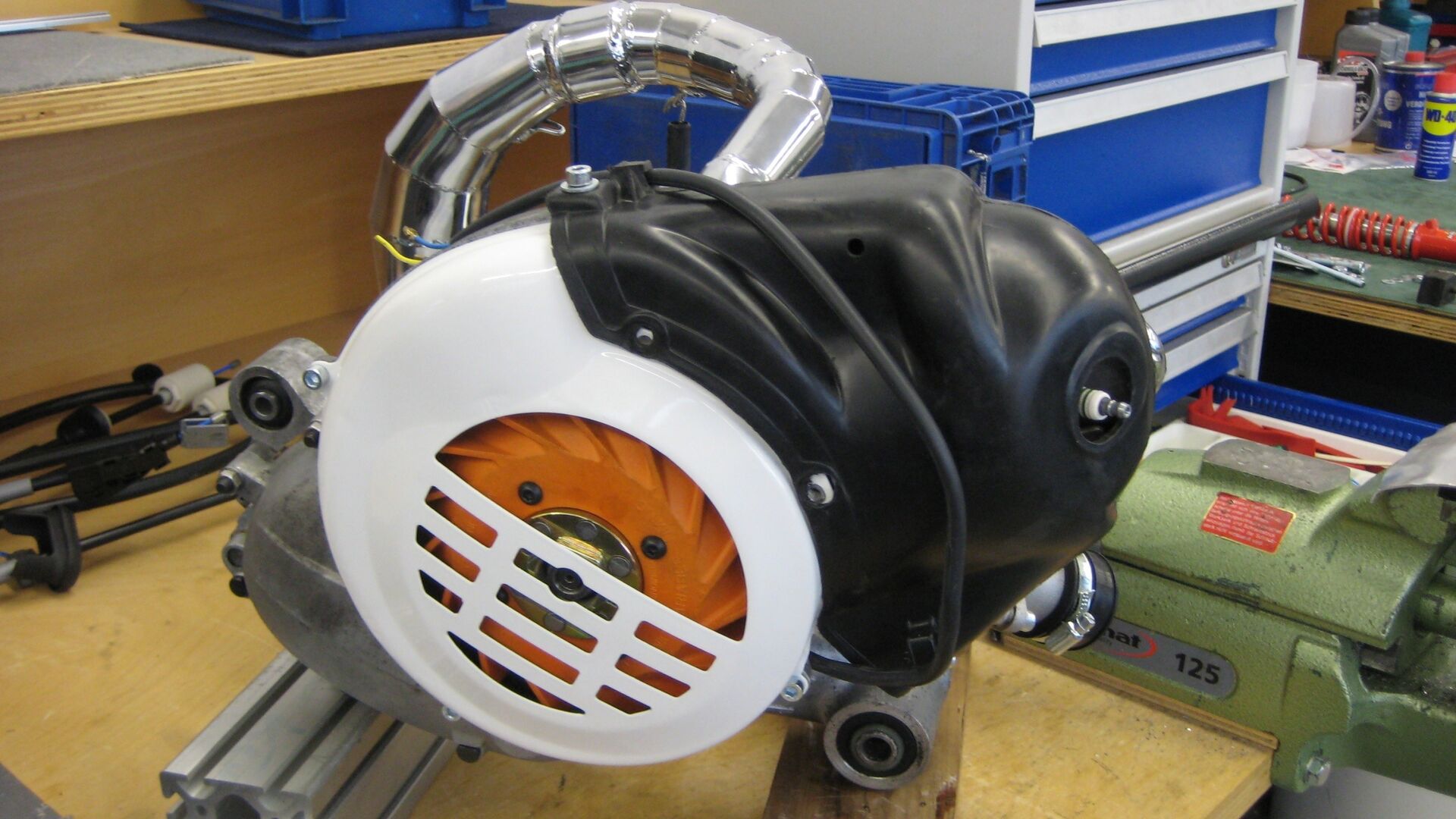

    Motor auch zusammen mit der gepulverten Lüra-Abdeckung (alle Anbauteile in RAL 9016 verkehrsweiß). :love:

    also irgendwie fehlt ein CNC gefräster Lüfterkranz :D
