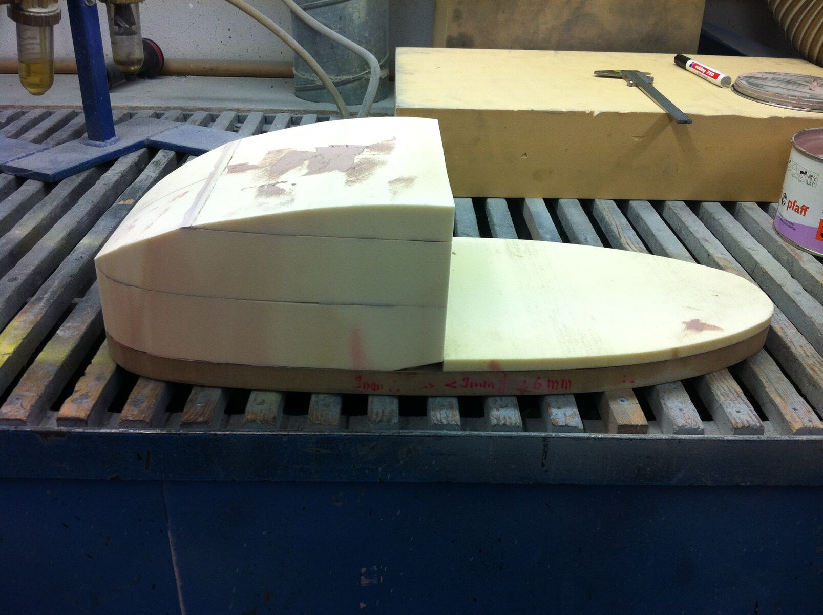

    Bin heute leider nicht mehr zum Hartschaummassaker gekommen. :D

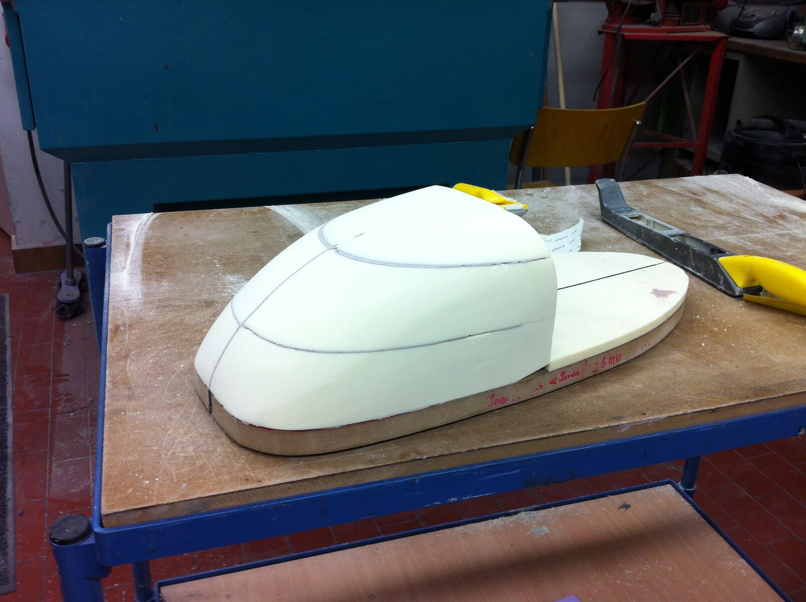

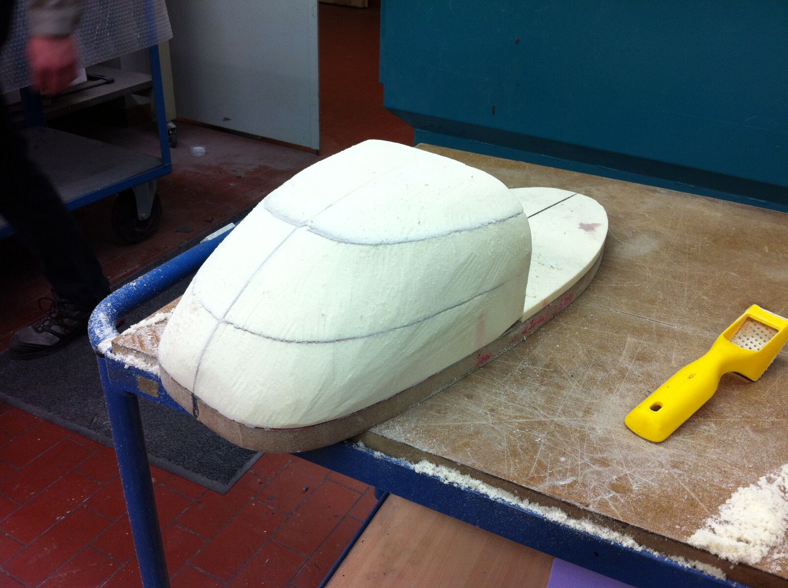

    Neues aus der Feinstaubhölle:
    Die Kontur stimmt zwar noch nicht wirklich, also das soll noch etwas runder werden alles. Aber für die paar Minuten in denen ich da heute hingeschliffen hab, ists ganz gut geworden.

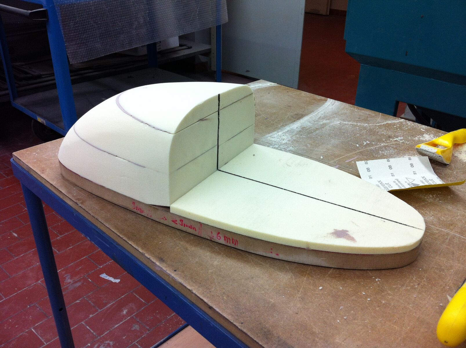

    • March 29, 2012 at 19:44
    • #503
    Die Grundform steht.
    Ist mir aber noch zu klobig und trägt zu sehr auf, jetzt gehts an den Feinschliff.
    Sitzfläche wird auch noch um 3-4 cm nach hinten versetzt, is schon sehr knapp.
    Was mir aber schon richtig gut gefällt ist das Spaltmaß zum Rahmen (nämlich so gut wie 0) und der Abschluss hinten. :love:

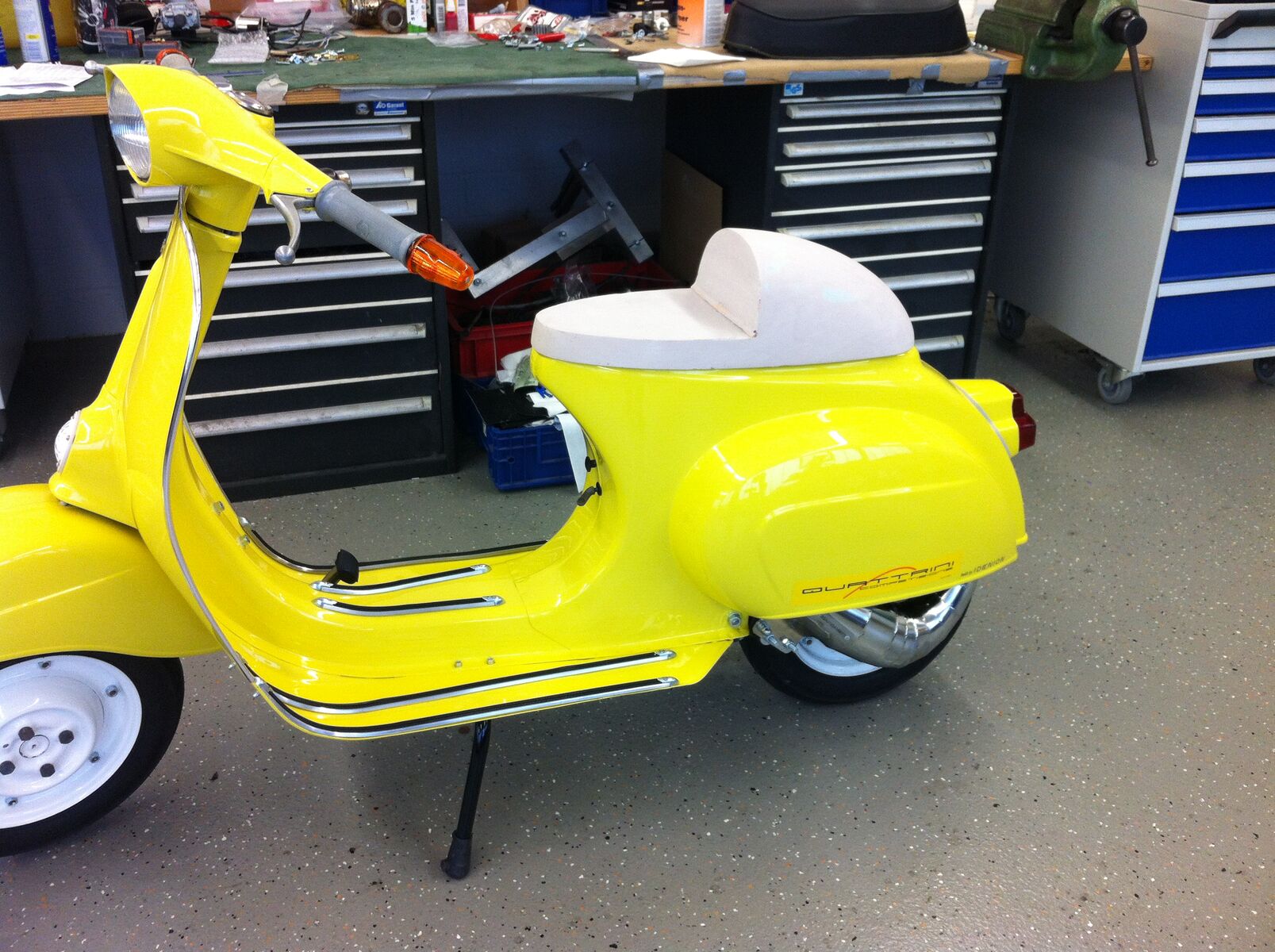

    • March 29, 2012 at 20:34
    • #505
    Tut sie, die eigentliche Bank liegt oben rechts auf der Werkbank. ;)
    Führerschein ist in der Mache.

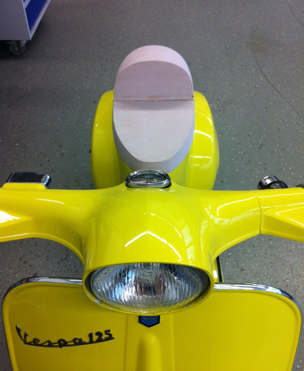

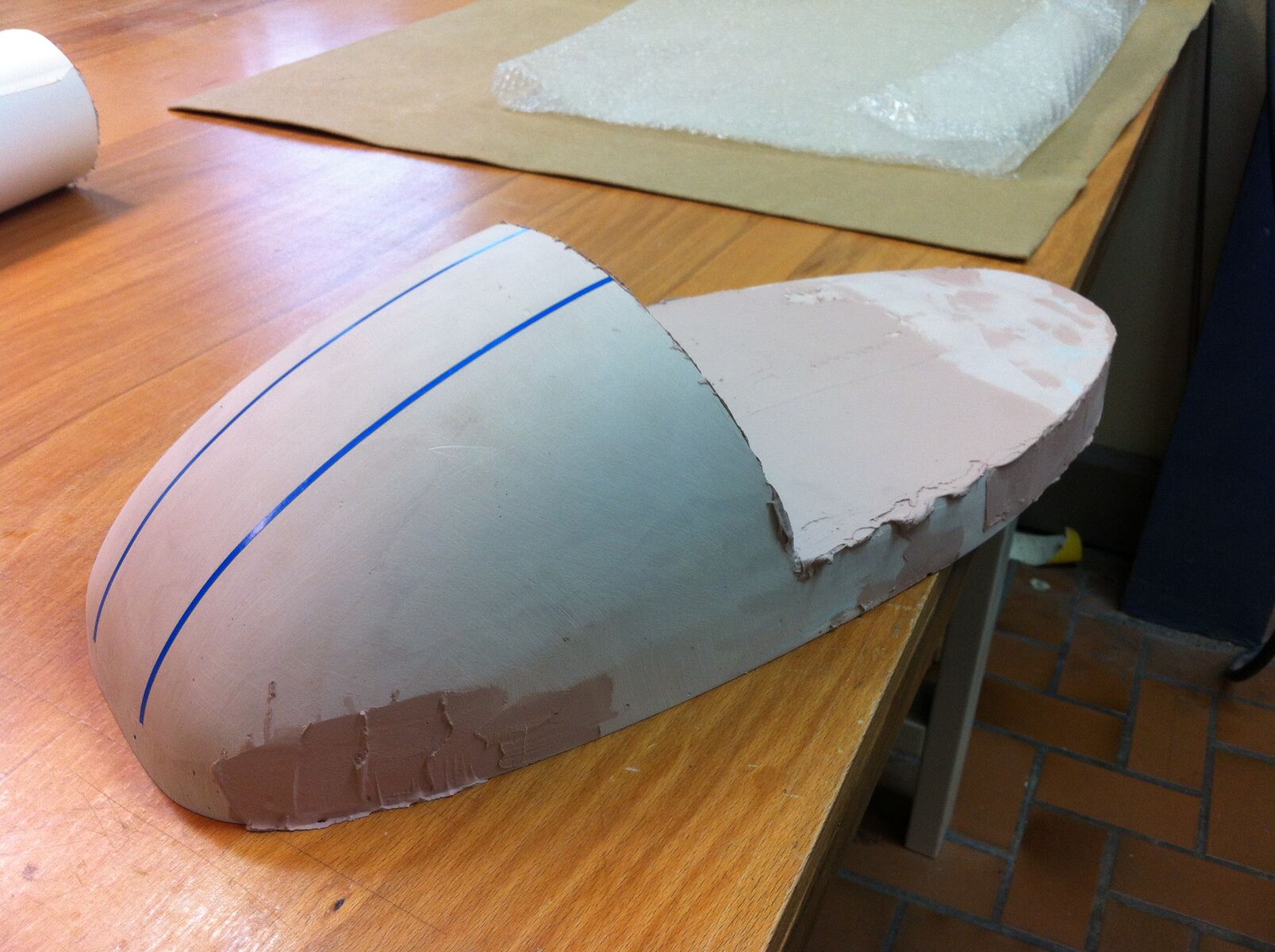

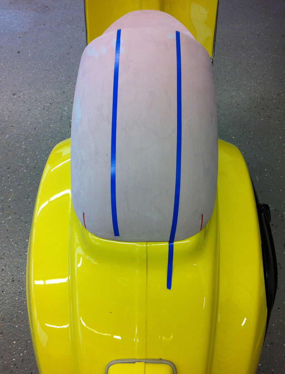

    • April 6, 2012 at 19:33
    • #508

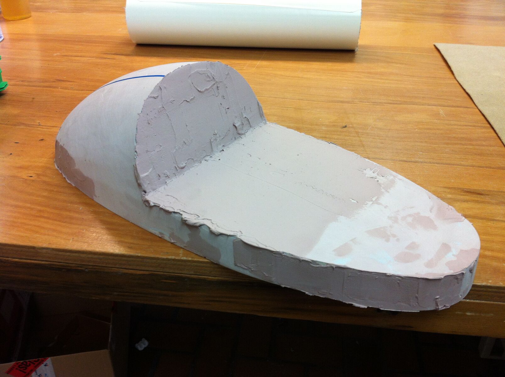

    Sitzbankmodell fast fertig.
    Hab die Sitzfläche noch vergrößert und die Bank insgesamt schmäler gemacht.
    Die Wölbung im "Dach" des Höckers mach ich aber nicht mehr am Modell. :whistling:
    Jetzt noch Oberflächenfinish und Passgenauigkeit am Roller checken. Dann gehts hoffentlich weiter.

    schau dass du abgerundete sitzkanten bekommst, sonst sitzt sich das ungemütlich
    Zitat pkracer:
    Deloraz@chup4:
  • Parkett
    6,780
    1,317
    • April 6, 2012 at 19:48
    • #510
    Auf alle Kanten kommt noch ein gewisser Radius, allein aus Optikgründen. ;)
    Macht das Ausformen auch leichter....
    Zum besseren Sitzkomfort wird wahrscheinlich noch eine "Einbuchtung" auf der waagerechten Sitzfläche entstehen, in die dann ein Sitzpad eingesetzt wird.

  • Parkett
    6,780
    1,317
    • April 6, 2012 at 20:01
    • #512
    Bin mal gespannt. ^^
    Bevor ich mich da endgültig festleg und das Ganze dann unverändert weitergeht mach ich ne Probefahrt auf der Modellbank.

    ganz wichtig. Denn was bringt eine schöne Sitzbank wenn diese nach 10min am Kotkasten (Arsch) schmerzt wie sau
