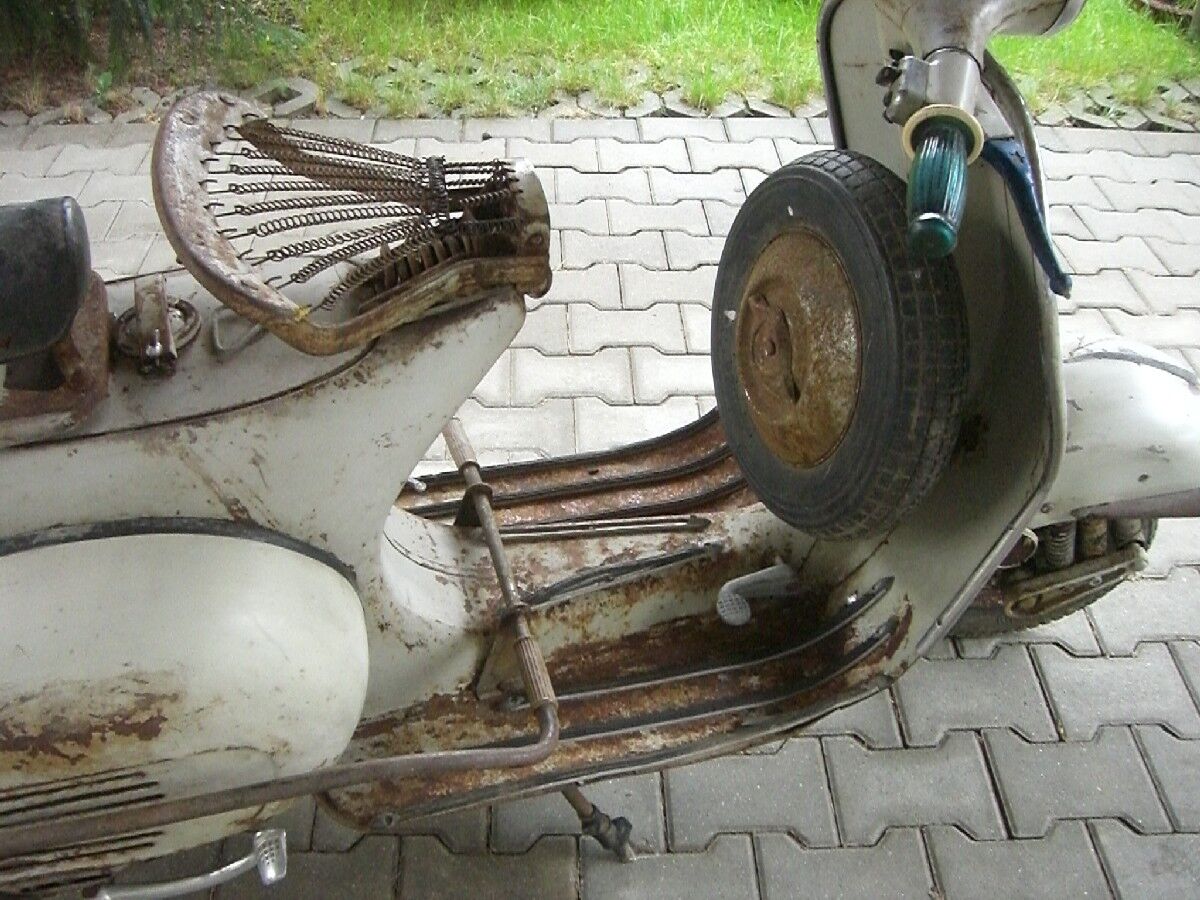

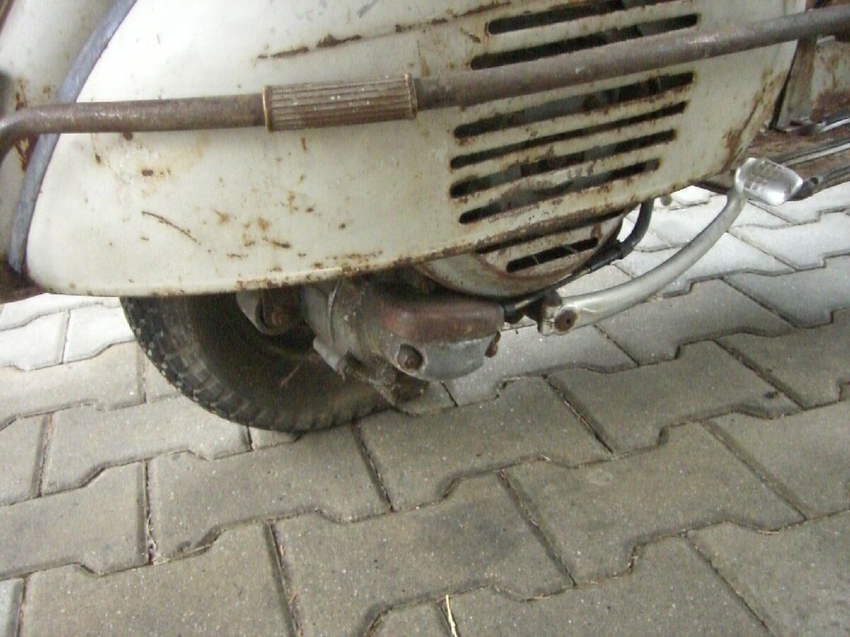

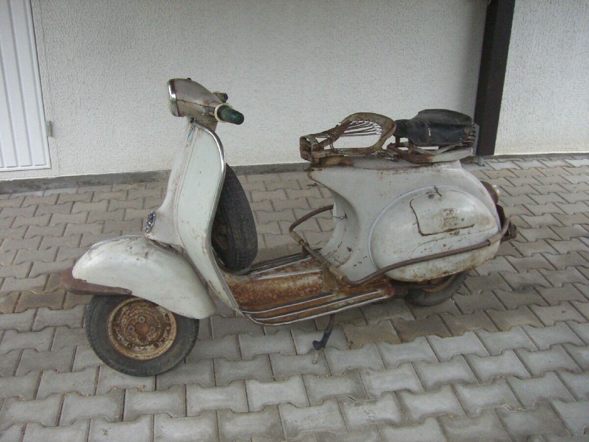

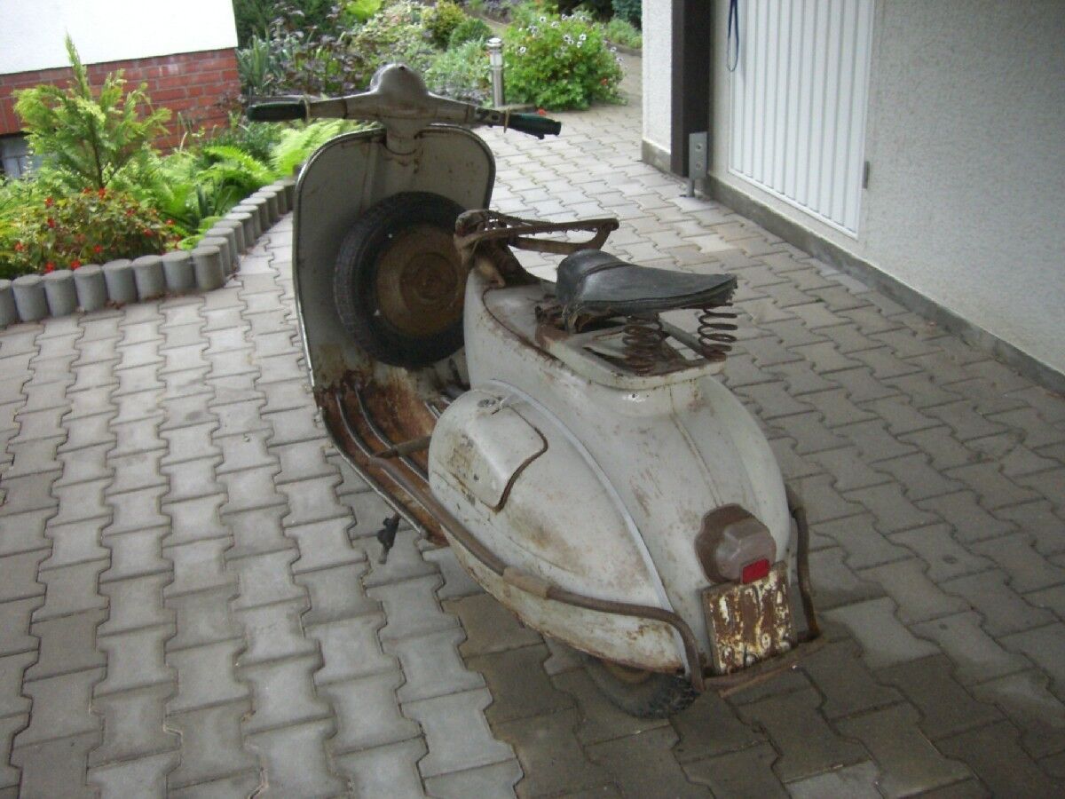

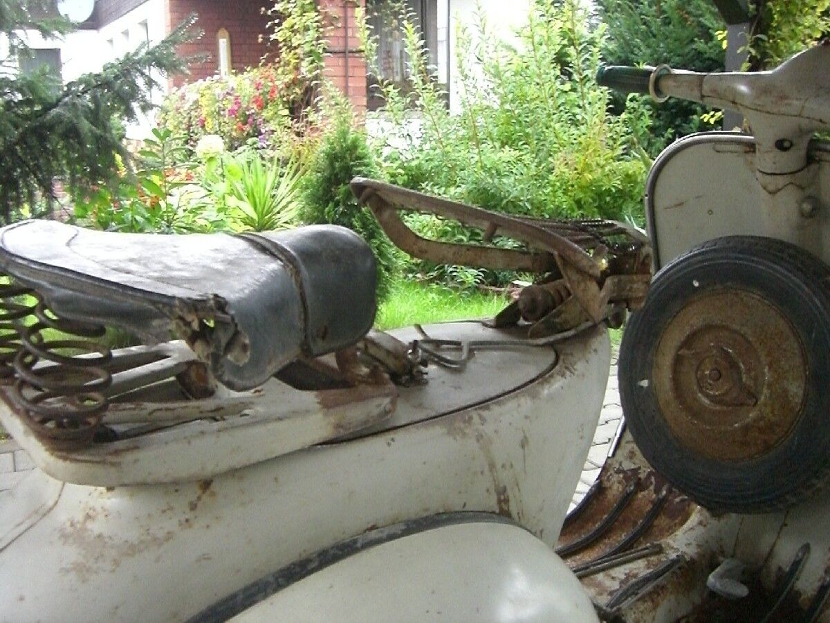

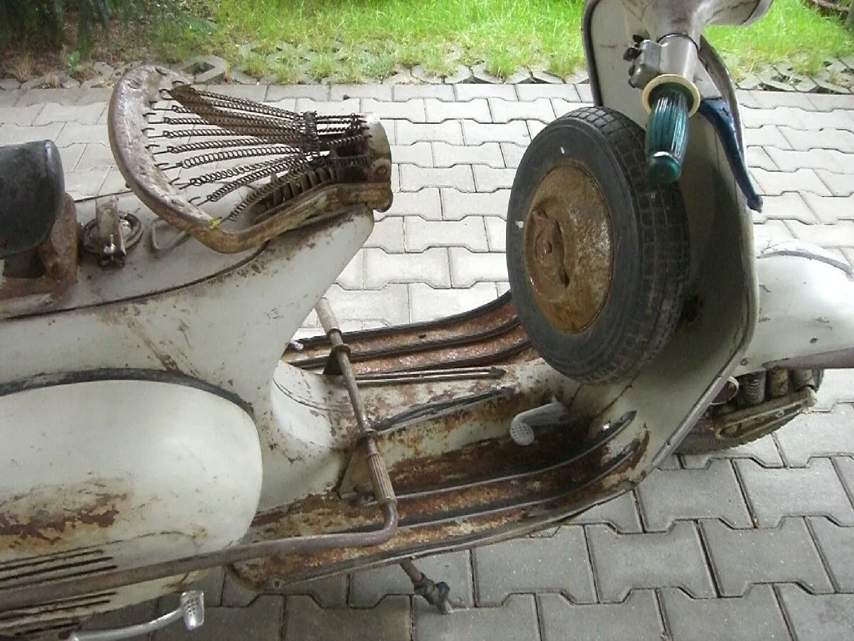

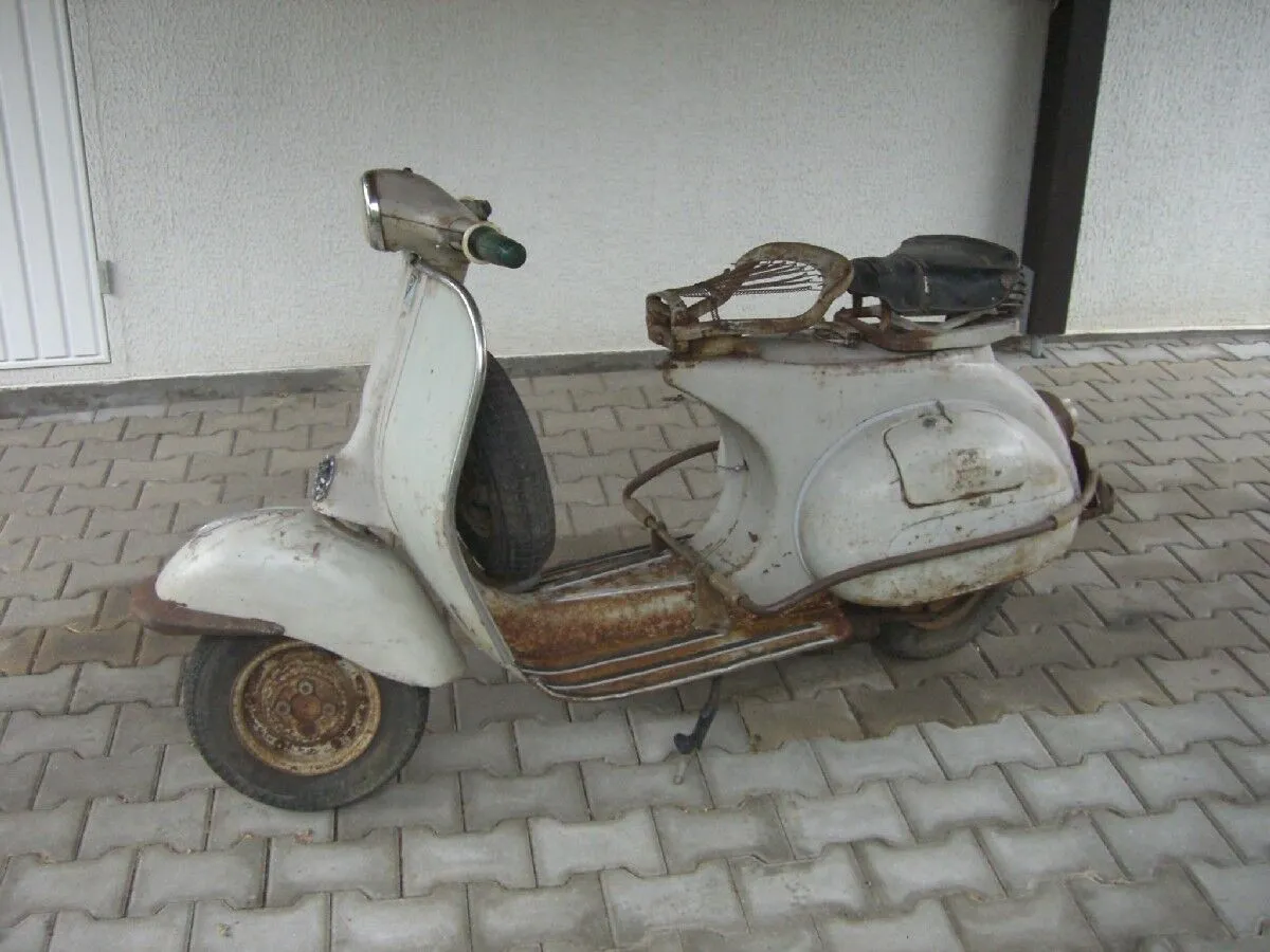

    Ich habe schon immer mit dem Wunsch gespielt mal eine VESPA zu fahren.
    Vorweg muß ich sagen das ich immer Motorrad fahre und zwar Ducati. Okay deswegen wohl was italienisches :rolleyes:
    Jetzt habe ich eine alte Vespa gekauft, Zustand ist okay würde ich sagen.
    Möchte diese nun restaurieren, komplett !
    Zum Modell würde ich es sagen das es ein 125 VNA 1T ist.
    Papiere sagen BJ58
    Fahrgestellnummer 098**
    Wer kann den Typ bestätigen?
    Was ist die jetzt so Wert?
    Und was nach der Restauration?
    Wo bekomme ich die Teile her die ich benötige?
    Ist die Vespa jetzt so original?
    Grüße Daniel

    schönes ding,
    was hats gekostet?
    kann man einiges draus machen, ist nur ne frage, wie das bodenbleich beinander ist, das kann man so nicht auf den bildern beurteilen, aber sonst sieht die doch gut aus.
    motor machen mit nem 177er pinasco 2 kanal (!!) und alles ist gut :) mit dem nasenkolbenmotor wirst du sicher nicht glücklich. wenn das ding noch ne kurbelwelle mit bronzebuchse hat, dann die auch raus und ne andere rein, gaser kannste lassen, aber auch gegen nen 20er si vonner px tauschen (wanne brauchste dann auch )
    simmerringe und dichungen sind oblitgat, tank entrosten, benzinhahn auf kontinenzprüfen, die ganzen lager an der vorderachse, schwinge und lenkkopf überprüfen,
    wenn neu lackiert wird, dann eh alles zerrupfen. wenn nicht, einfach das bodenblech mit owatrol einpinseln, gut ist, lohnt aber nur, wenn noch keine löcher drin sind.

    vk wert jetztz, geschätzte 1500- 1600.-
    wenn so belassen wird und fahrbereit gemacht, nur poliert und gummis getauscht, ca. 2500 bis 2800.
    restauriert 2500 bis 3000.
    schätzung aufgrund deiner bilder.

    schau den motor nochmal an, wenn es noch der originale vna1t oder 2t motor ist, sitzt der vergaser direkt auf dem zylinder. dann hat das ding 4,2 ps und fährt maximal 70, was eine recht frustrierende sache ist, da würd ich mich dann ggf nach was anderem umschauen. tunen nicht mit normalen mitteln möglich
