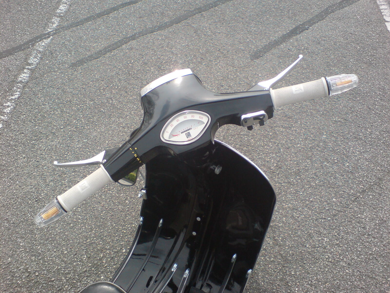

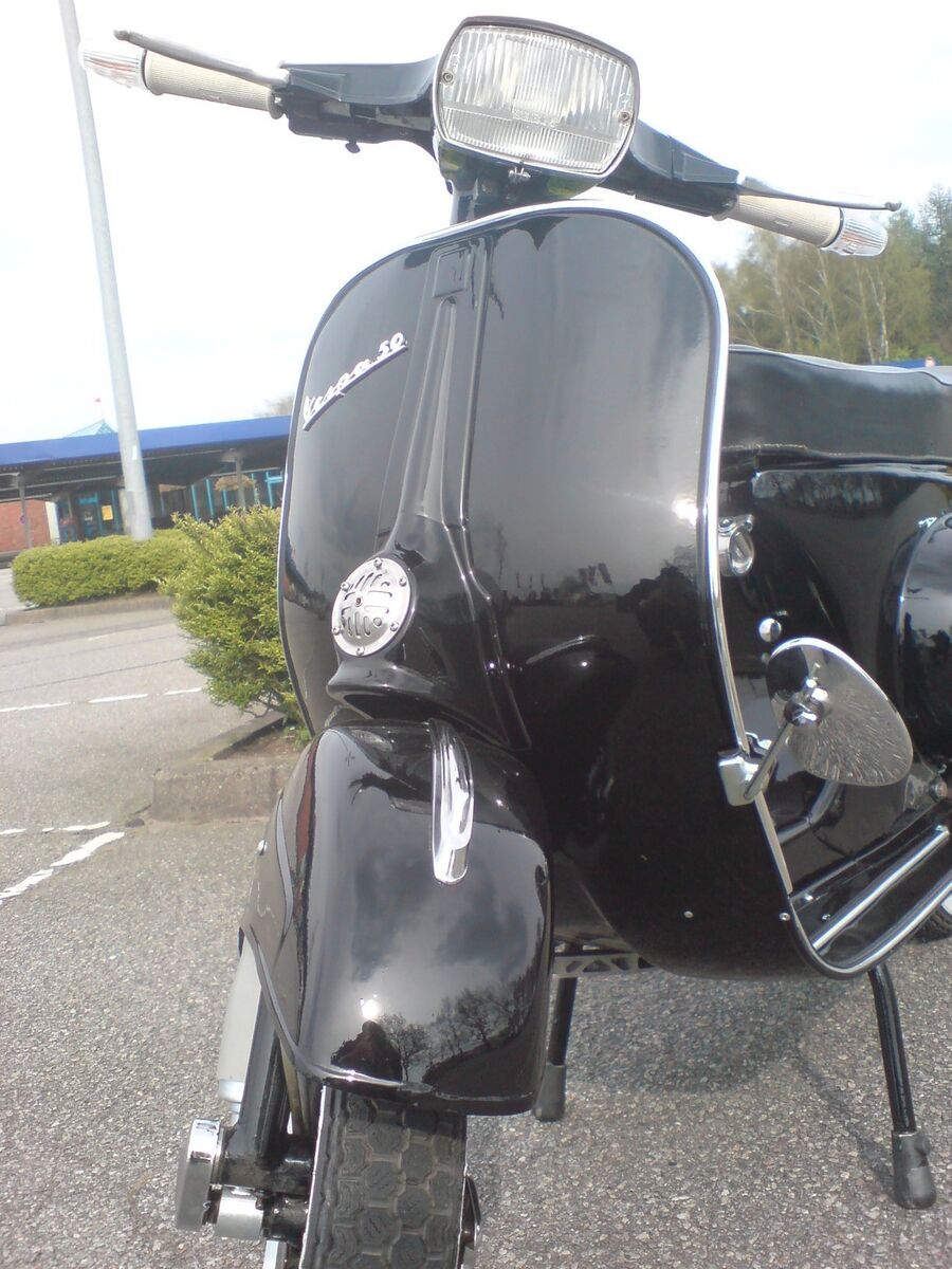

    Moin!

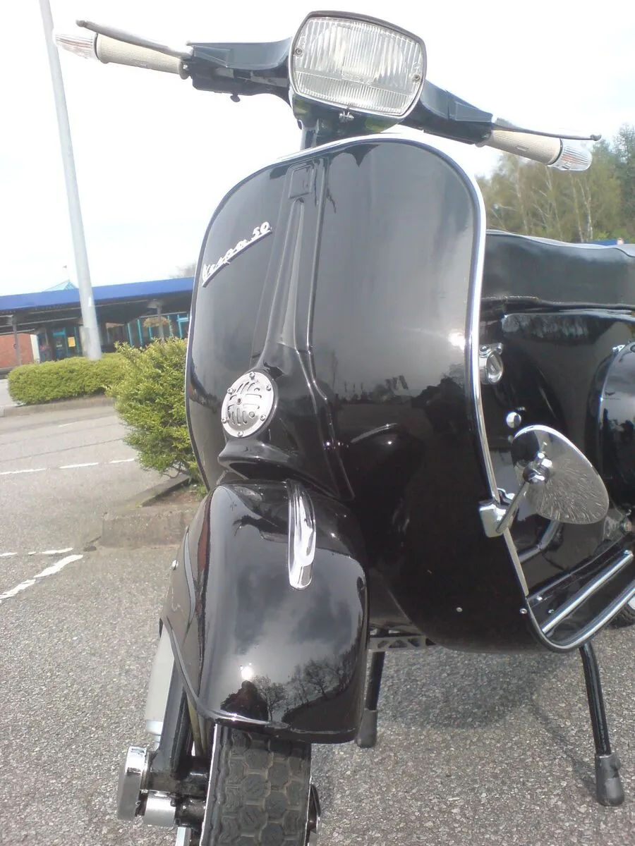

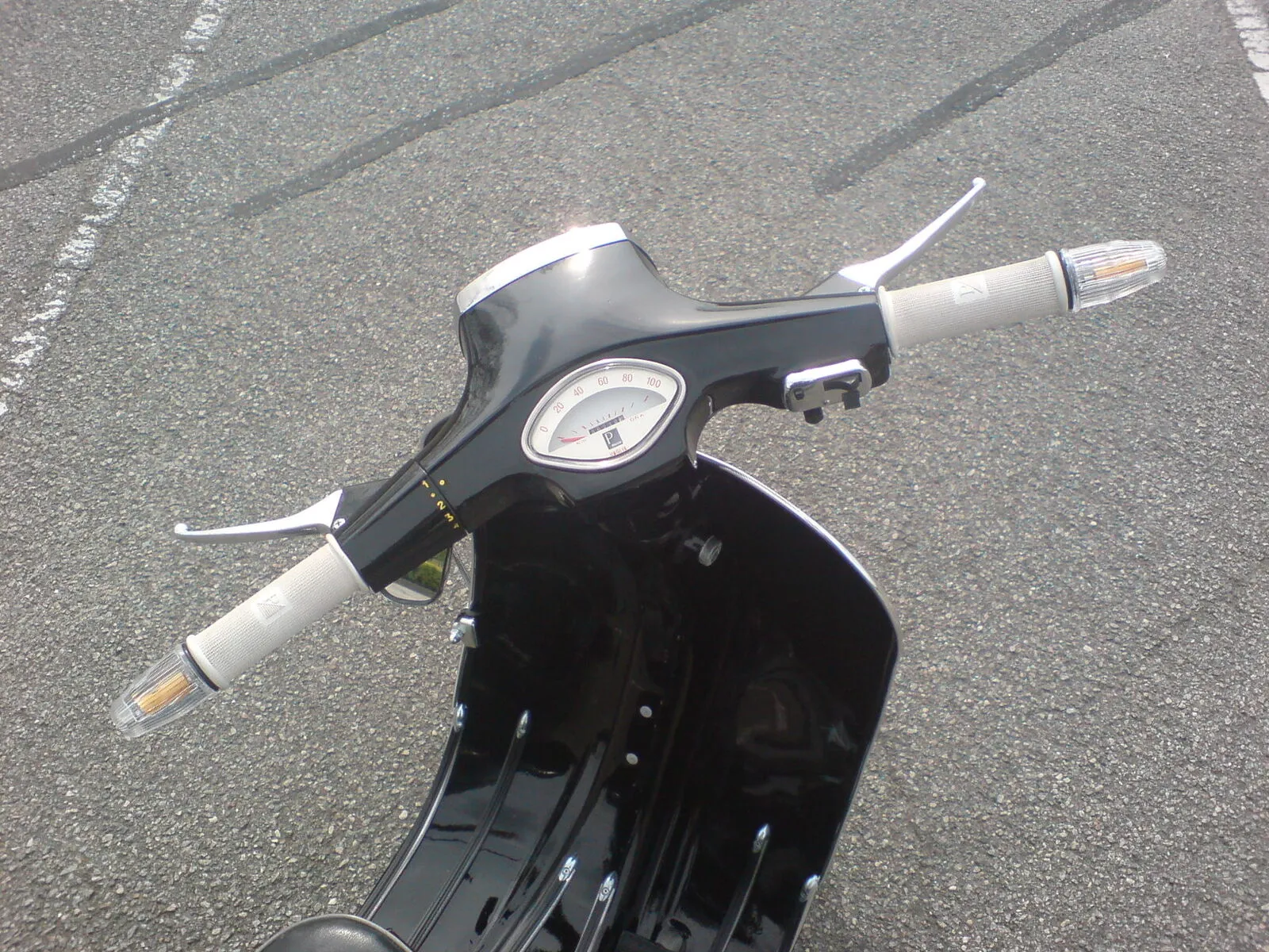

    Um mal wieder back to Topic zu kommen, die Kaskade aus dem ebay.shop habe ich bei meiner Spezial auch dran....passt gut und hält mit dem entsprechenden Kleber auch Bombe. Die Frau vom shop ist auch sehr nett und macht einem auch bessere reise, man muss bloß nachfragen. 2-3 euro sind immer drin.
    Ich hatte die selbe Basis wie du, deutsche Spezial mit 4-Fachblinker. Sieht einfach sch....e aus, deshalb hab ich auch auf lenkerblinker Umgebaut.
    Ich hab dir mal ein Bild angehängt, da kannst du sehen wie das ganze nach dem Lackieren aussieht. Mir hat die Silberne Kaskade auch nicht gefallen und auch nicht zum Konzept des Rollers gepasst.
    Wenn du Fragen hast, einfach PN an mich, den einen oder anderen Tipp kann ich dir sicher geben.
    Und wenn du Fragen zur Lackierung etc hast, ist rally221 sicher DER Fachmann!!
    Greetz smallevil

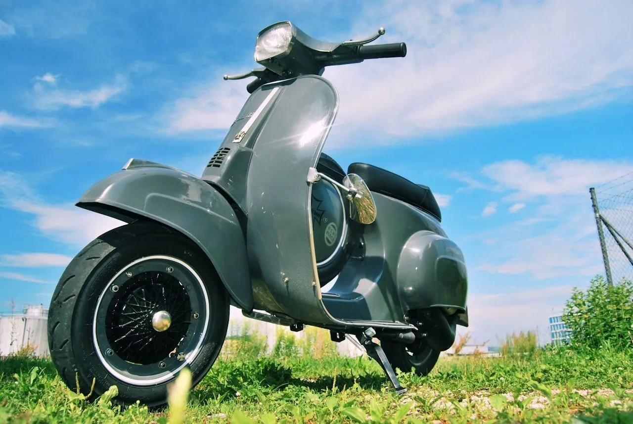

    Ich wurde neulich beim Putzen geblitzt....Jetzt ist der Lappen weg.

    smallevil: schöner roller bis auf die kaskade ;)

    man kann aber auch die Kaskade einfach in Rollerfarbe lackieren... was mir wiederrum persönlich am besten gefällt
    P.S. PV Tacho fetzt :-2
    Meine Vespa Special 244ccm

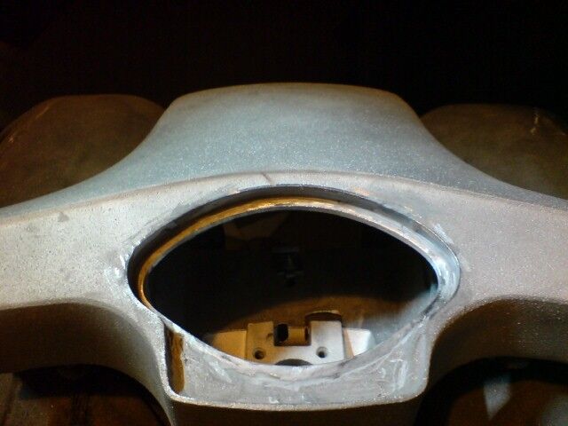

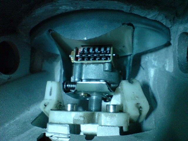

    • October 4, 2010 at 18:28
    • #27

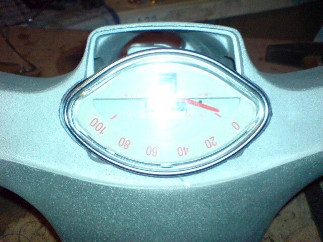

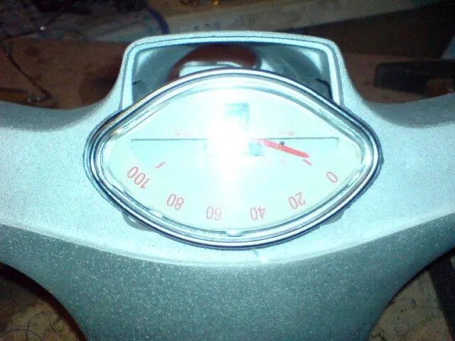

    Moin Männers....

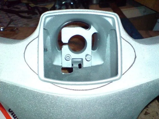

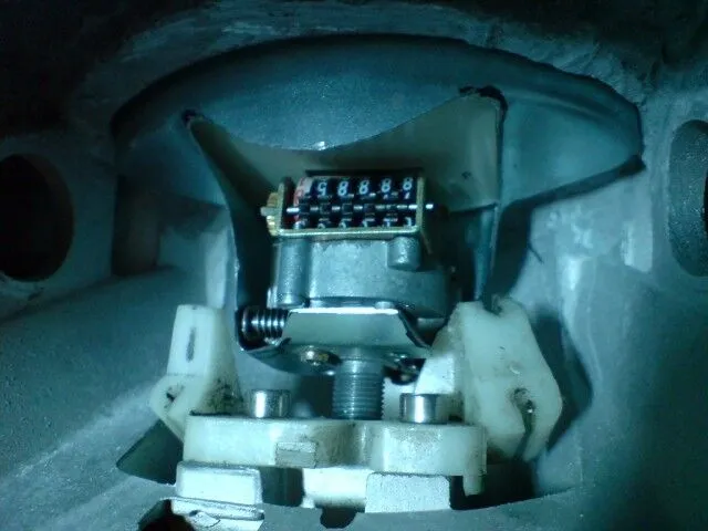

    Gandi hat recht, es ist ein VBB Tacho den ich dank Dremel so beschnitten hab, wie Abraham seinen Sohn... :-4
    Sonst wäre sich wohl das gesamte Innenleben des Lenkkopfes in die Quere gekommen. Aber hat am Ende ja dann doch gepasst.
    Naja, und da ich schon mal dabei war, ist die olle Schaltzentrale aus Kunststoff auch gleich gegen die der ET3 getauscht und angepasst worden.
    freut mich das es euch gefällt, auch wenn die Kaskade nicht jedermans Geschmack ist :-3
    und der Sinn des Ganzen war einfach den Oldie-look in die 80er Reuse zu bekommen, das nächste Projekt ist schon im angriff,
    geht dann auch wieder zurück zu den Wurzeln.
    Labelsucker: welchen farbcode hat deine Farbe? stelle mir in etwa auch so ein Grau vor, ev etwas dunkler...
    greetz smallevil

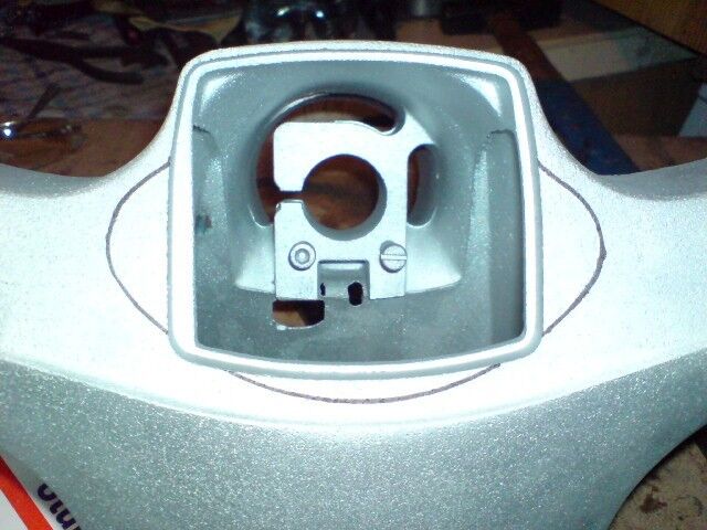

    • #32

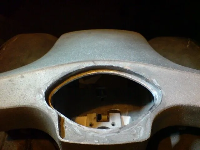

    Moinsen...
    vespahansi: Oh OH OH Kollege, da muss ich dich enttäuschen, den Lenker hab ich selbst so umgebaut, hat mich schweine viel Arbeit und zeit gekostet, also BITTE nicht vermuten, das sei original.....
    Greetz smallevil
