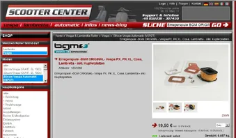

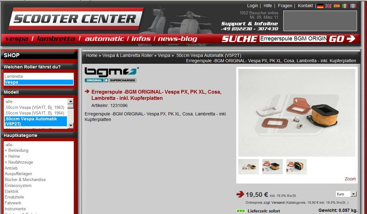

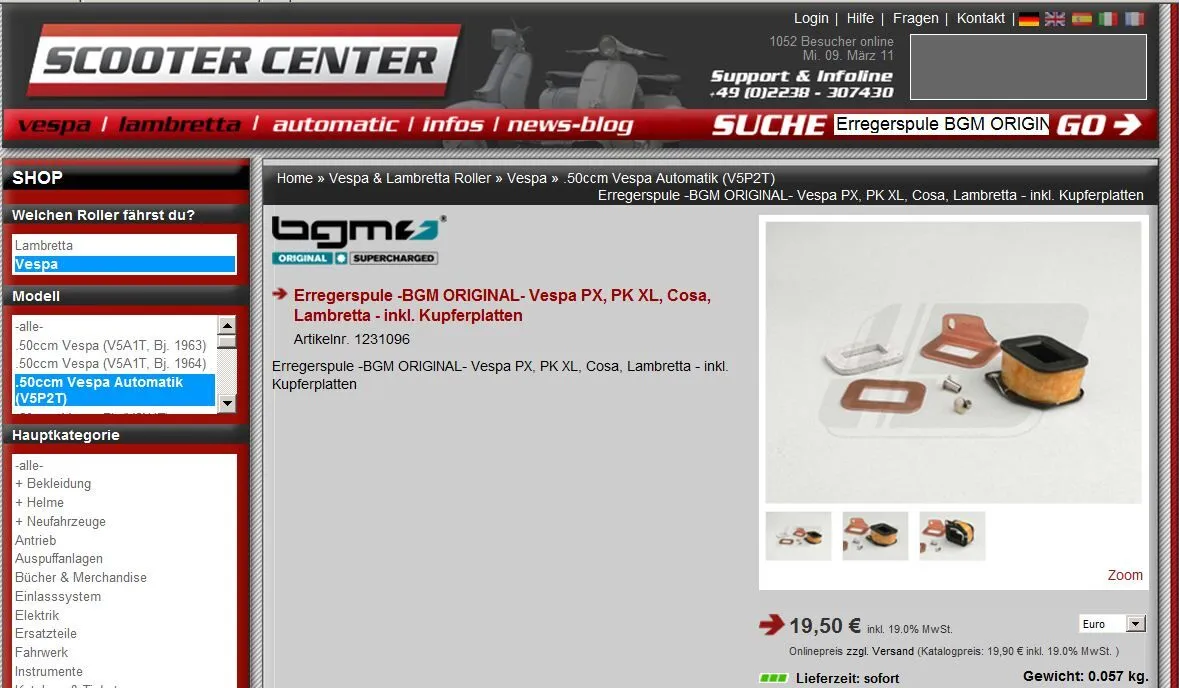

    Zitat von berlinwestside
    Da keine einzelnen Spulen zu bekommen sind
    Soweit alles recht nett, nur diese Aussage ist falsch.
