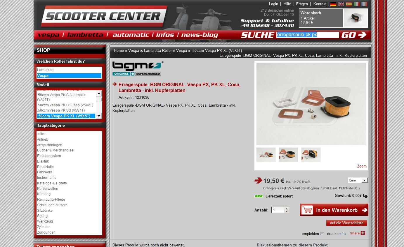

Die Spule heißt Hochspannungs- oder Erregerspule und ich hab die bei PK-Automatik auch nicht gefunden. Beim Scooter Center sieht das so aus, kompletter Satz mit Niete und allem pipapo. -

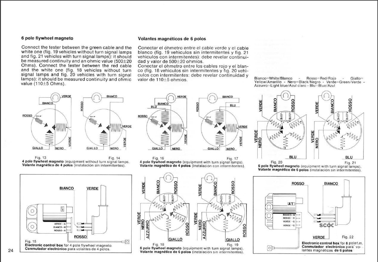

ich war letzte woche pickup kaufen und hatte mein messgerät dabei
habe 10 gemessen und nur eins hatte die 110 ohm
alle anderen waren zwischen 92-96 ohmnur soviel zu einem neuen pickup

überall kann man nachlesen dass das pickup 110 ohm +/- haben soll und auf einmal spielt es keine rolle mehr

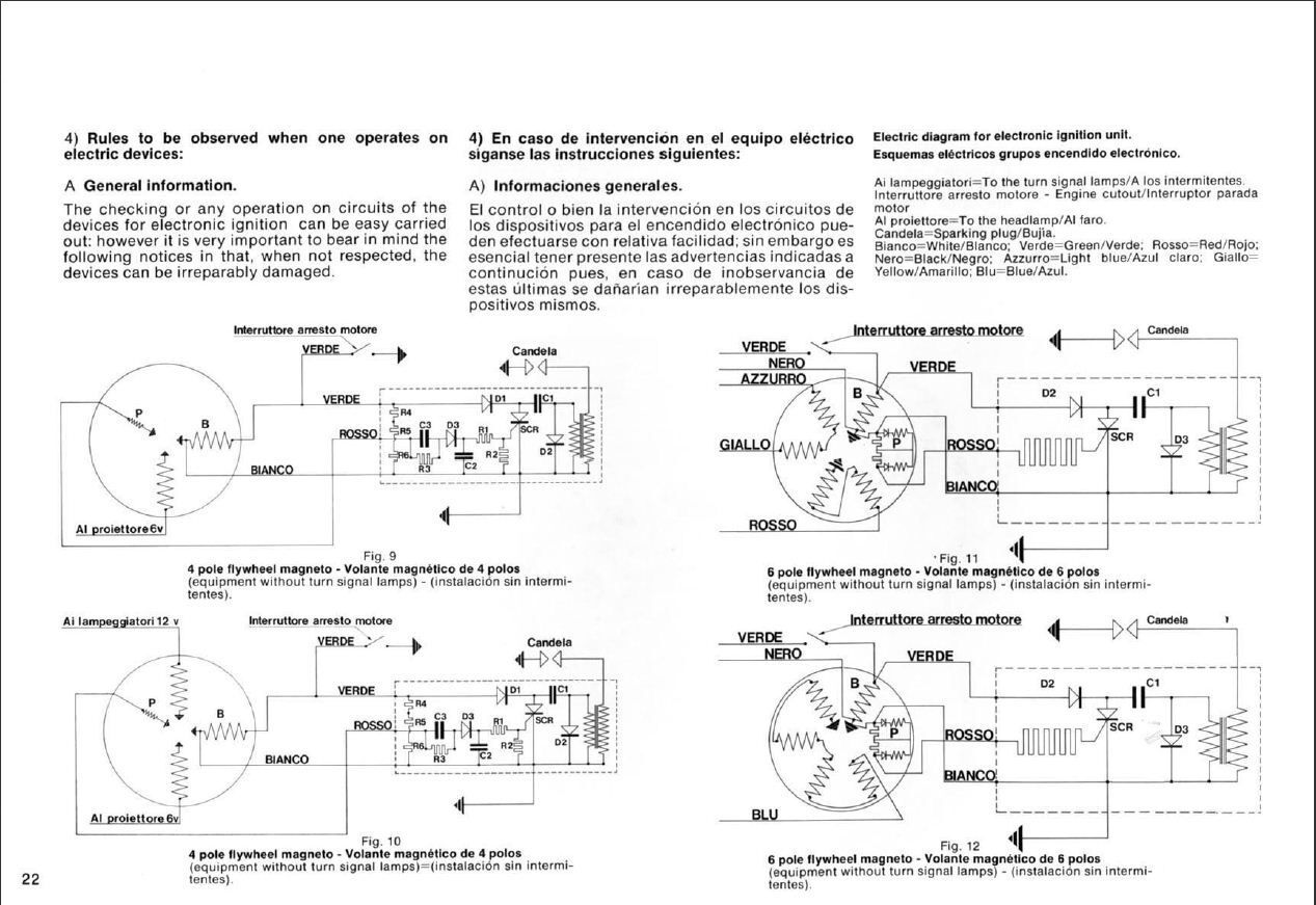

Der entsprechende Teil aus den Wartungshandbüchern.
