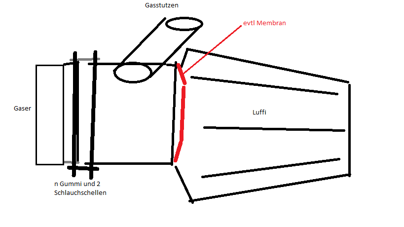

    Hier noch ne Skizze...

    • November 4, 2010 at 14:05
    mhhh, gaser läuft eh zu fett da der 85er eig noch eingefahren wird. aber kurzes abmagern wäre ja ned sooo schlimm. soll ja nicht auf dauerbetrieb ausgelegt sein.
    Benzinhahnbearbeitung wäre evtl gut... jupp
    ausserdem... steigt mit dem Druck und der damit erreichten "überdrehzahl" nicht auch die gasgeschwindigkeit im gaser? oder sollte mann so ne art "powerjet " verbauen???
    Suche 19er Gaser komplett mit 3 Loch ASS.

    • November 4, 2010 at 15:25
    Meiner Einschätzung nach stünde der Aufwand in absolut keinem Verhältnis zum Ergebnis.
    Aus einem 85er DR mit 16er Vergaser wird alleine durch zusätzliche Luftzufuhr keine Rakete. Solltest du dir in etwa ausmalen, dass dein Roller dann auf Knopfdruck ähnliche Reaktionen zeigen wird wie seinerzeit K.I.T.T., als Michael den Turbo Boost aktivierte, kannst du das wohl völlig vergessen. :-3
    Mit vertretbarem technischem Aufwand wird dein Roller nur durch mehr oder noch mehr Hubraum und ohne Gasflaschen schneller.

    • November 4, 2010 at 20:46
    Zitat von PK-User
    mehr Luft > mehr Sauerstoff > heißere Verbrennung > überhitzter Zylinder > Motorschaden....
    aus dieser Kausalkette ergibt sich direkt das Erfordernis für derartiges Tuning: Die Bedüsung muß passen!
    Solltest du die Pulle, wie geplant, vor dem Gaser einströmen lassen müsste das Gas auch entsprechend mehr Kraftstoff aus der Düse mitreissen. Allerdings muß der Zylinder auch die Kapazität haben das Zeug zu verwerten. Für mich steht und fällt der Effekt mit deinem Zylinder. An einem 75er Malossi ist sicher mehr zu holen als an deinem (nicht gerade drehfreudigen) 85er D.R.
    Aber: Lass uns wissen wie's lief, das interessiert mich ebenfalls!

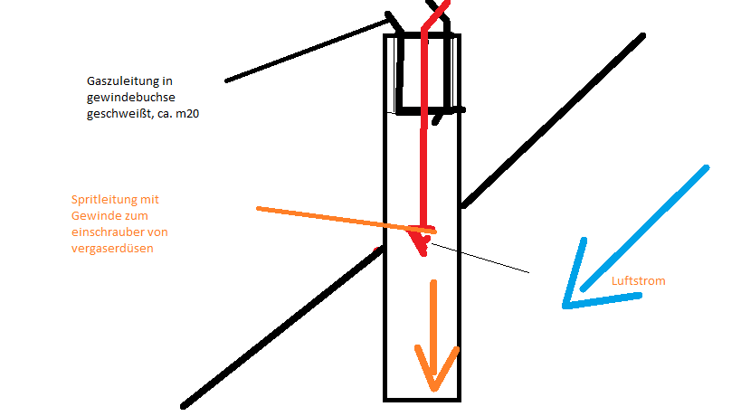

    ok, habe im bett ein wenig nachgedacht wie man da noch sprit dazubekommt damit diese "kausalkette" nicht eintritt.
    also: Skizze einer Düse im Gasstrom:
    ach ja, und wegen der verarbeitung der gasmenge: das ja gerade der trick mit dem druck.... n kleiner zylinder kann mehr potentes gemisch in seinen kleineren brennraum kriegen, welches dann kraftstrotzend, lautstark und leistungsgenerierend verbrennen soll :+6

    • November 5, 2010 at 20:17
    Ich fürchte deine Idee hat eine Schwäche:
    Der Ansaugstutzen ist ja auch in Benutzung wenn dein "Turbo" nicht in Betrieb ist. Interessant wäre eine ARt Powerjet der zusammen mit der Gaszuführung schaltbar wäre!

    • November 5, 2010 at 21:25
    Ich glaube, aus solchen Überlegungen haben sich vor Urzeiten die Lachgas-Systeme entwickelt :+6
    Falls keine anderen Probleme auftreten, wirst Du auf JEDEN Fall ein Problem mit der dann viel zu hohen Verdichtung bekommen. Der Motor wird nageln wie ein Hase und der Kolben als hitzeexponiertes Teil als erstes draufgehen. Also runter mit der Verdichtung, geht mit dicken Kopfdichtungen.
    Du musst dann auch sehr enges kolbenspiel fahren, damit der Druck nicht wieder tlw. in das Kurbelgehäuse geht und dann dem Eingangsdruck entgegensteht.
    Ein nettes Turbofeuer wird's auch geben, wenn die Überströmer aufmachen und dann massig Gemisch über den noch offenen Auslass rausblasen. Da Du dir über die Zylinderfüllung keine Gedanken mehr machen musst, würde ich eine möglichst kleine Überschneidung zwischen "Auslass öffnet" und "Überströmer öffnen" wählen wollen. Da 2-takter nun aber keine Nockenwelle haben um das steuern zu können, sondern schlitzgesteuert sind, geht das nicht. Wie das die NOS Systeme lösen würde mich grad sehr interessieren, Auslasssteuerung?
    Die 900 psi (pound/square inch) = 62 bar aus den NOS Systemen werden SICHER reduziert auf max 1 bar Überdruck, da sonst wohl irgendwas sofor reisst. Und die Dichtungen sagen dann auch tschüss.
    Falls da Logikfehler drin sind, darf Sie der Finder behalten. Wenn ich mich perfekt auskennen täte, würde ich damit meinen Lebensunterhalt verdienen ;)
