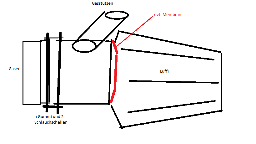

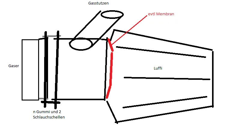

    Hier noch ne Skizze...

    mhhh, gaser läuft eh zu fett da der 85er eig noch eingefahren wird. aber kurzes abmagern wäre ja ned sooo schlimm. soll ja nicht auf dauerbetrieb ausgelegt sein.
    Benzinhahnbearbeitung wäre evtl gut... jupp
    ausserdem... steigt mit dem Druck und der damit erreichten "überdrehzahl" nicht auch die gasgeschwindigkeit im gaser? oder sollte mann so ne art "powerjet " verbauen???

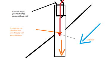

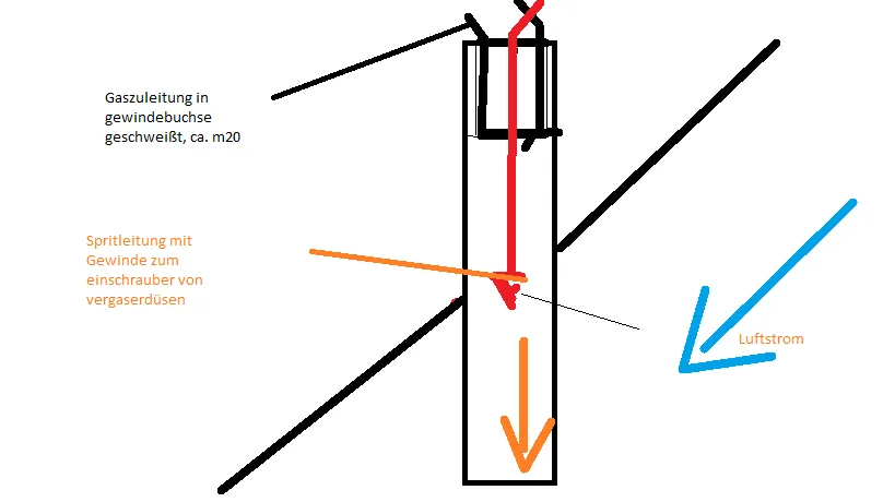

    ok, habe im bett ein wenig nachgedacht wie man da noch sprit dazubekommt damit diese "kausalkette" nicht eintritt.
    also: Skizze einer Düse im Gasstrom:
    ach ja, und wegen der verarbeitung der gasmenge: das ja gerade der trick mit dem druck.... n kleiner zylinder kann mehr potentes gemisch in seinen kleineren brennraum kriegen, welches dann kraftstrotzend, lautstark und leistungsgenerierend verbrennen soll :+6

    Ich fürchte deine Idee hat eine Schwäche:
    Der Ansaugstutzen ist ja auch in Benutzung wenn dein "Turbo" nicht in Betrieb ist. Interessant wäre eine ARt Powerjet der zusammen mit der Gaszuführung schaltbar wäre!
