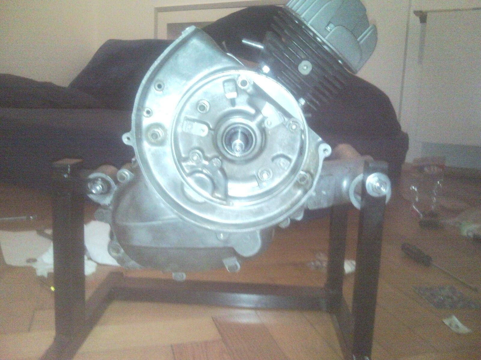

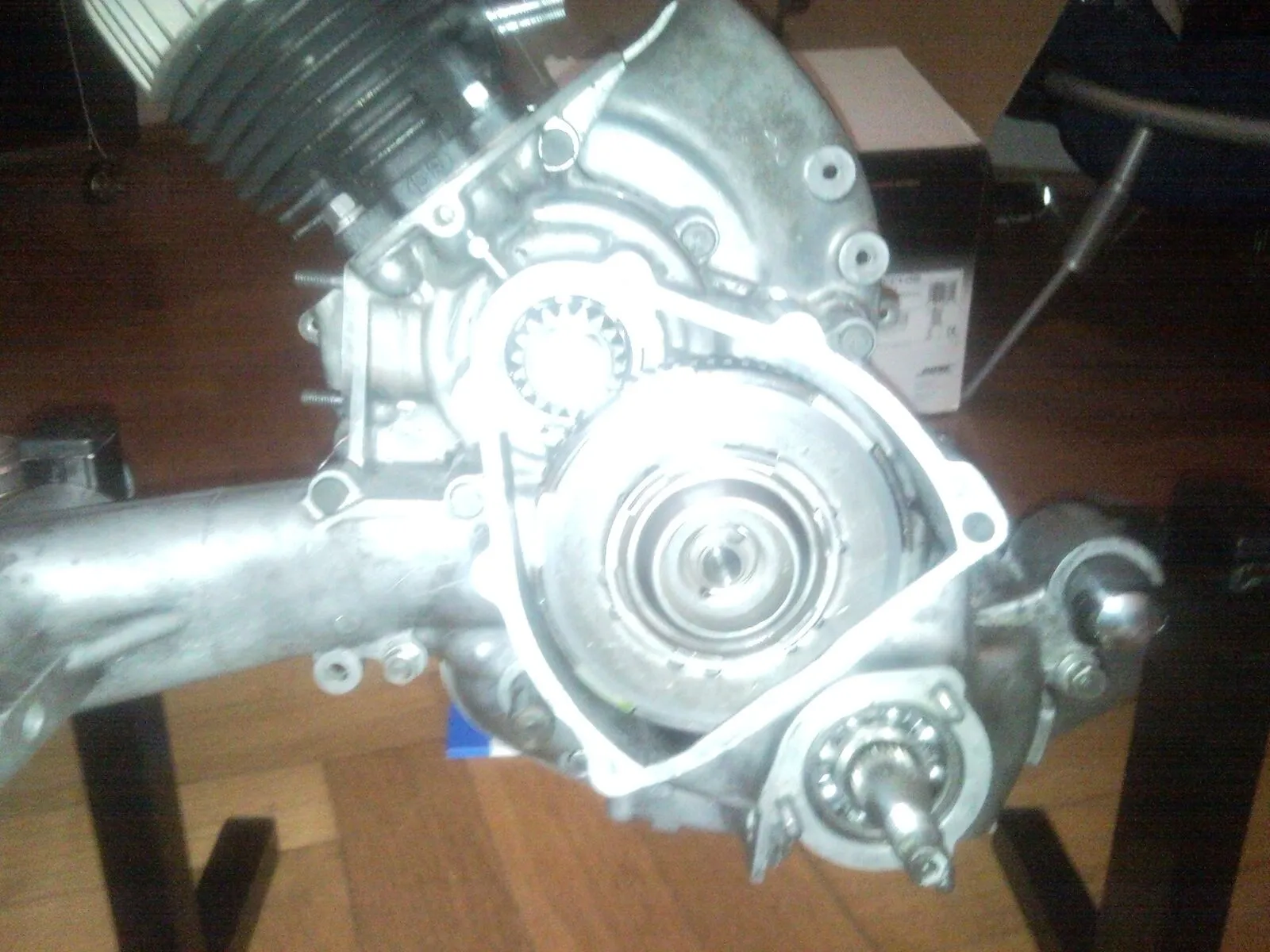

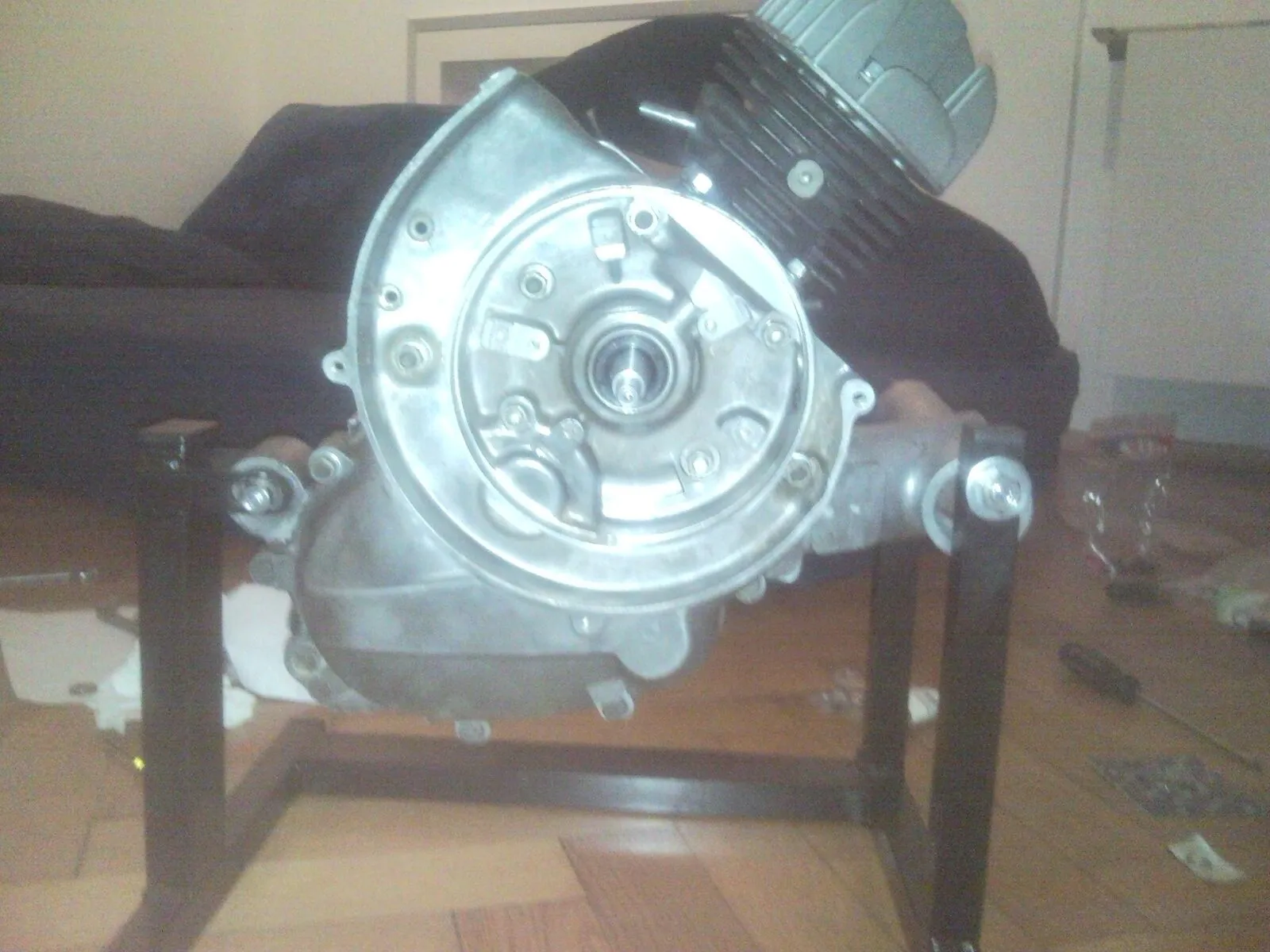

    Soo Leute,

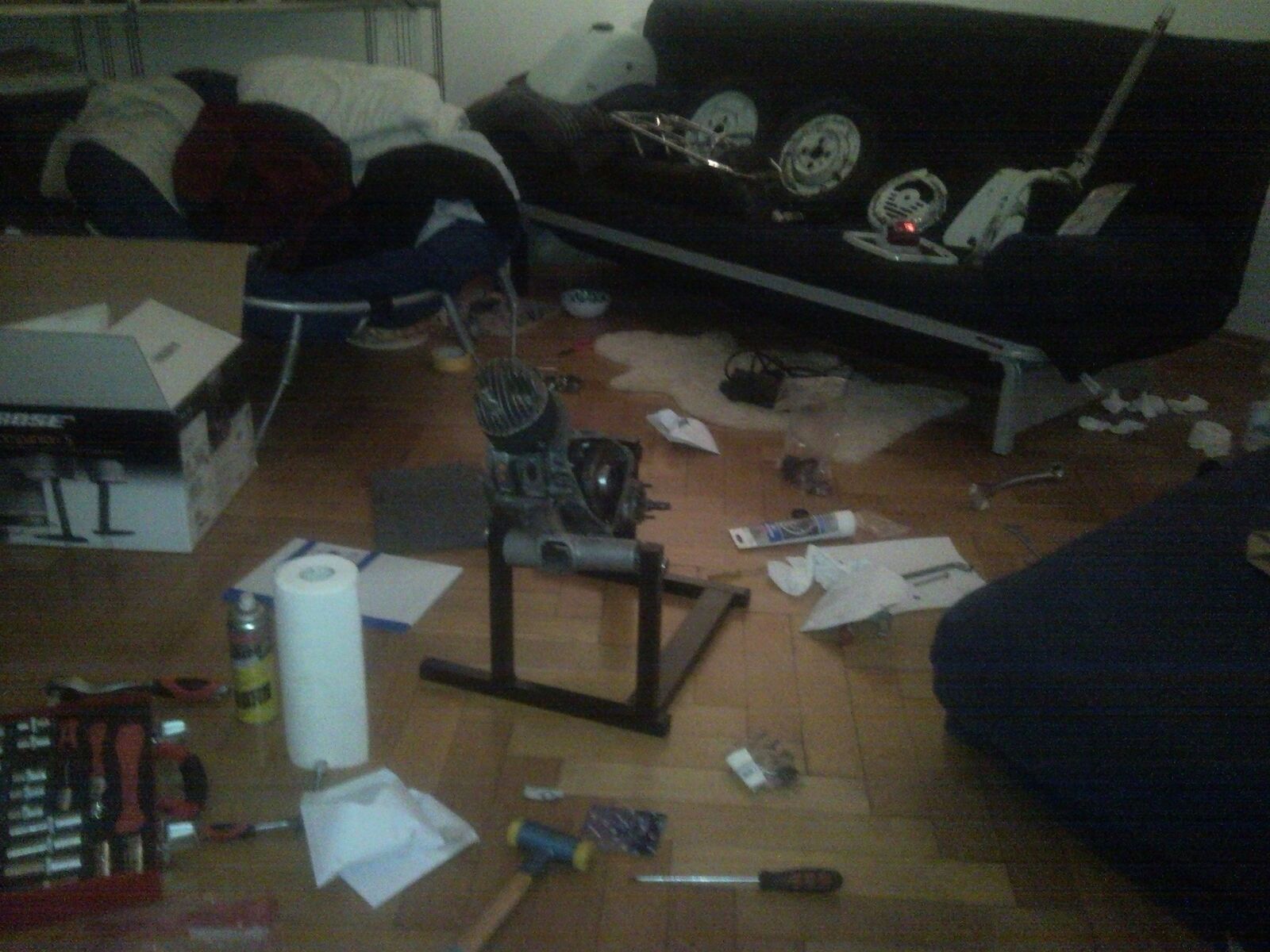

    heute habe ich, nachdem ich bei der unteren Lenkkopflagerschale im Rahmen aufgegeben hatte, den Motor fertig gemacht. Es muss jetzt nur noch der Kuludeckel, Bremsankerplatte und das Lüra dran. Sieht top aus und funktioniert hoffentlich auch.
    Wegen der Lagerschalen bin ich über jede Hilfe oder jeden Tipp zur Demontage dankbar :)
    PS: sorry für die wirklich miese Bildqualität ^^

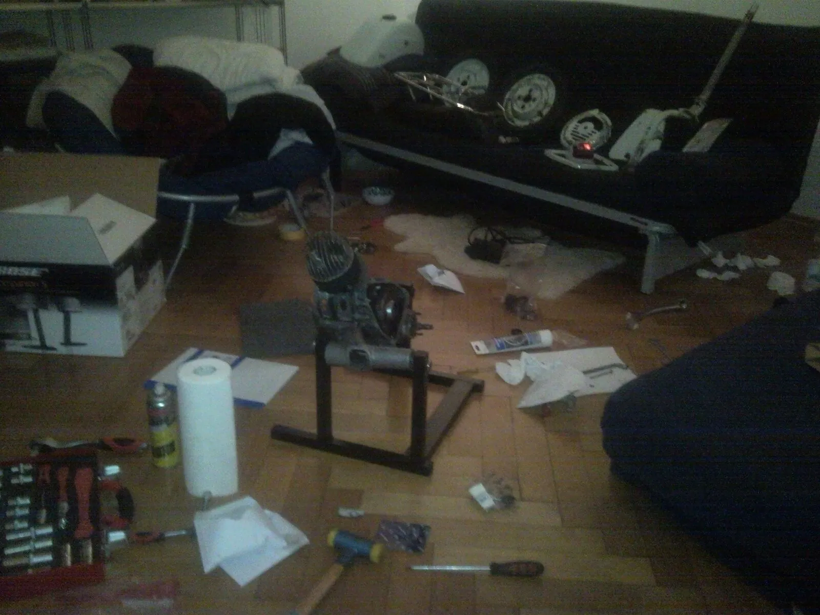

    Bild 1 ist echt super! klatschen-) Das würde ich auch gerne machen, schön im warmen Wohnzimmer den Motor überholen. Anstatt im kalten Keller...
    Der Motor sieht übrigens top aus!

    Ich zeig euch morgen mal Bilder von meinem eigentlichen Arbeitsplatz (besser gesagt von den zwei Arbeitsplätzen). Der eine ist im Schuppen wo mittlerweile -7°C sind und der andere nur vllt. 1m² groß ^^. Jetzt bin ich auch noch krank geworden und hab daher entschlossen alle Teile im Keller zu reinigen und die sauberen Teile dann in meinem Zimmer zu verbauen.
    Hat bis jetzt noch ohne größeres Unglück geklappt :P

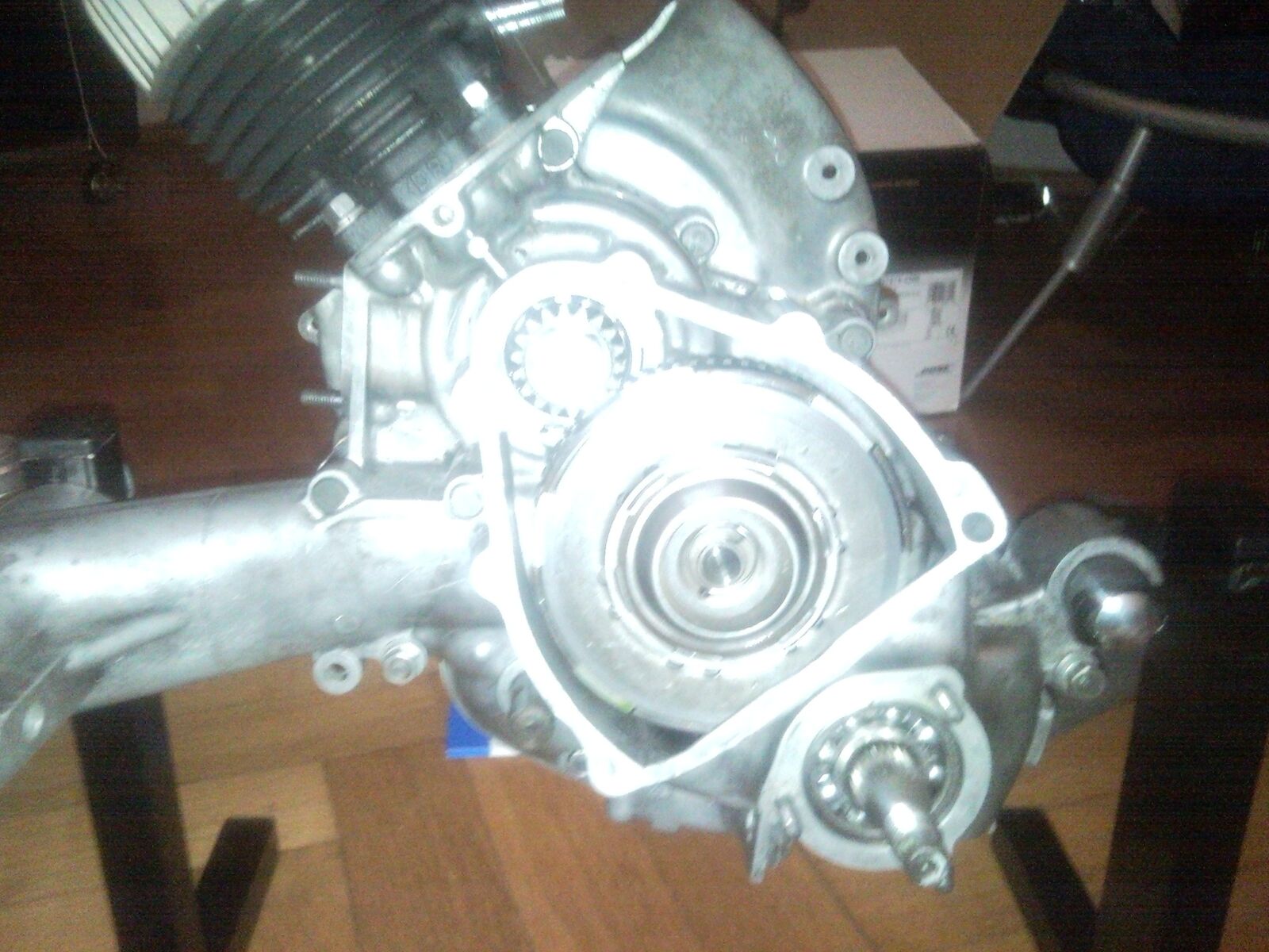

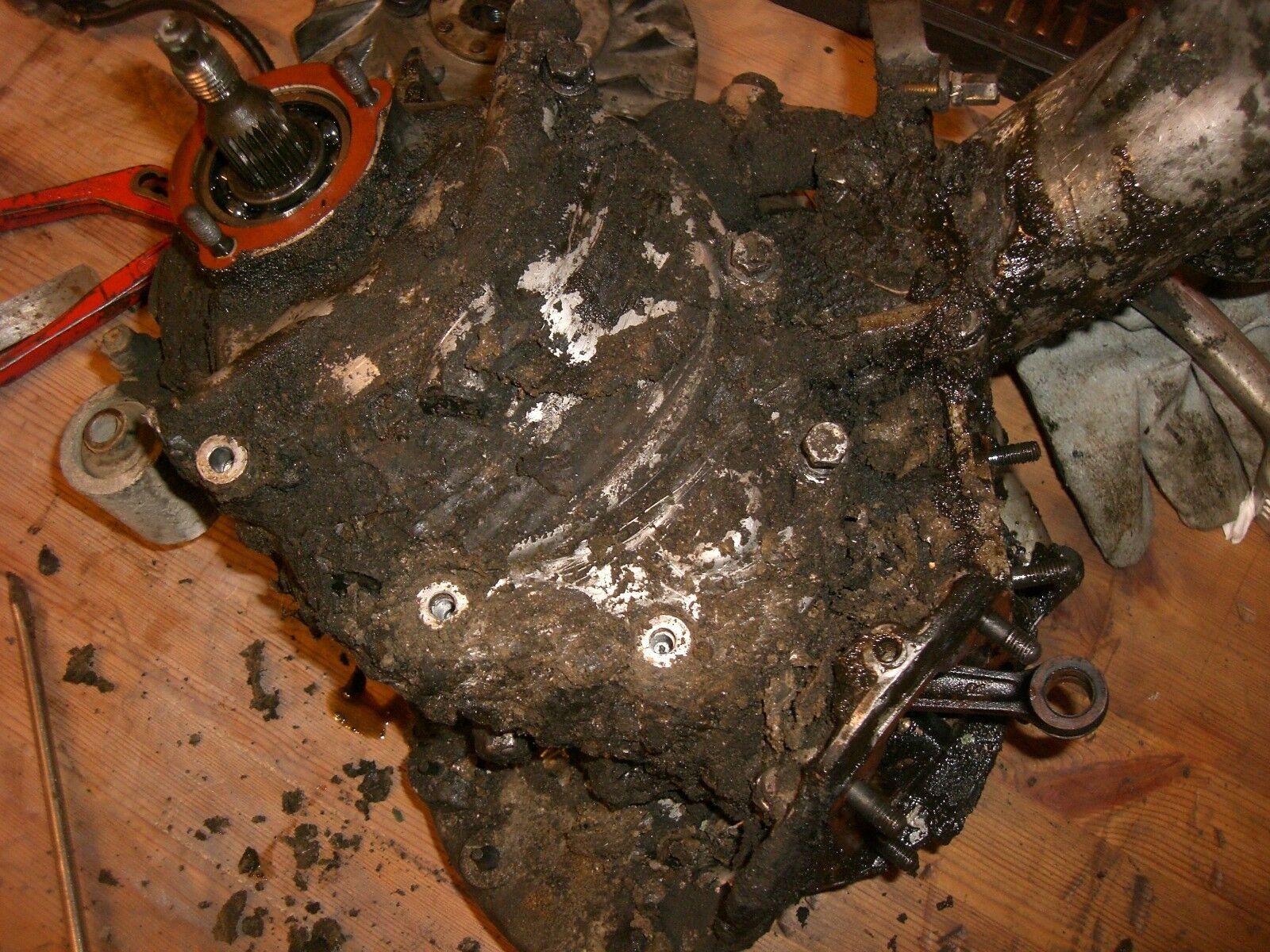

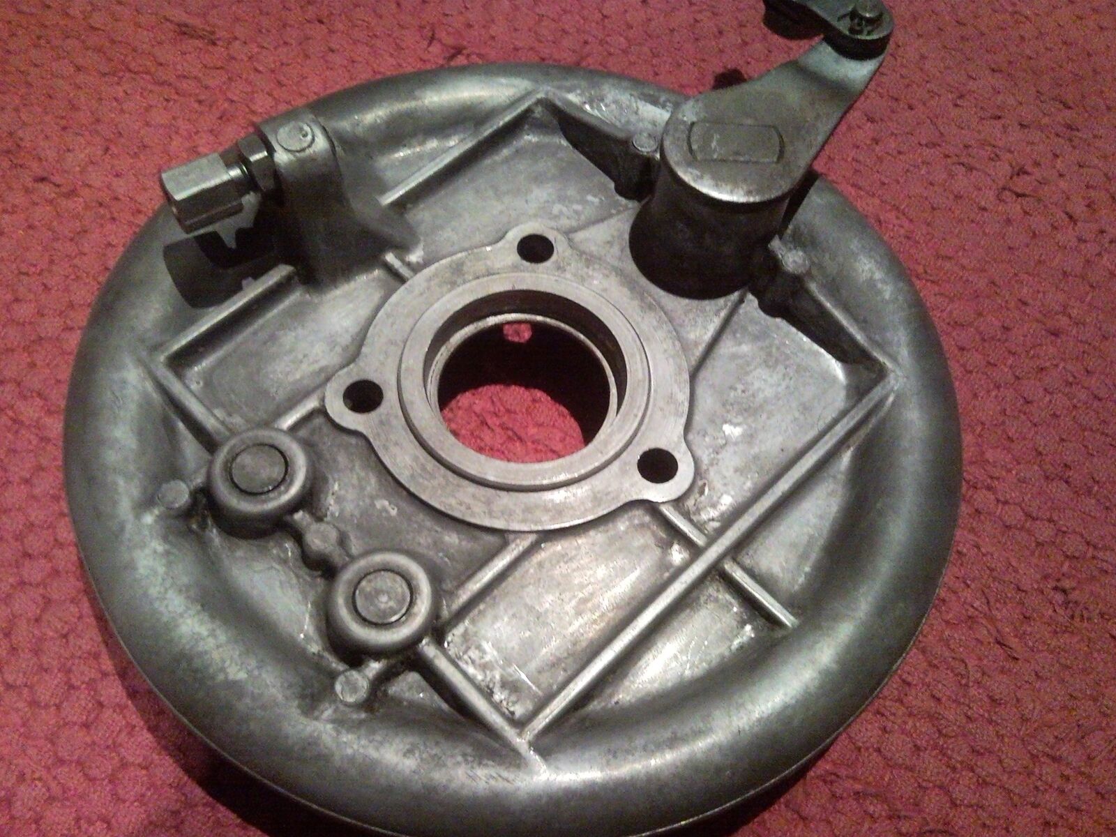

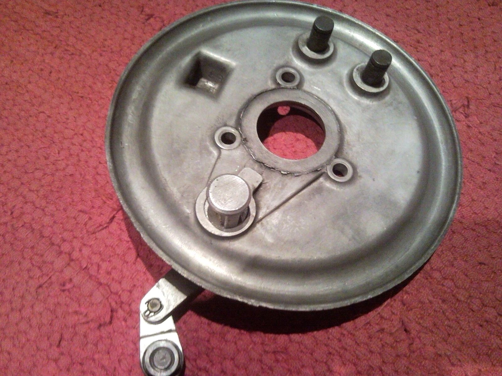

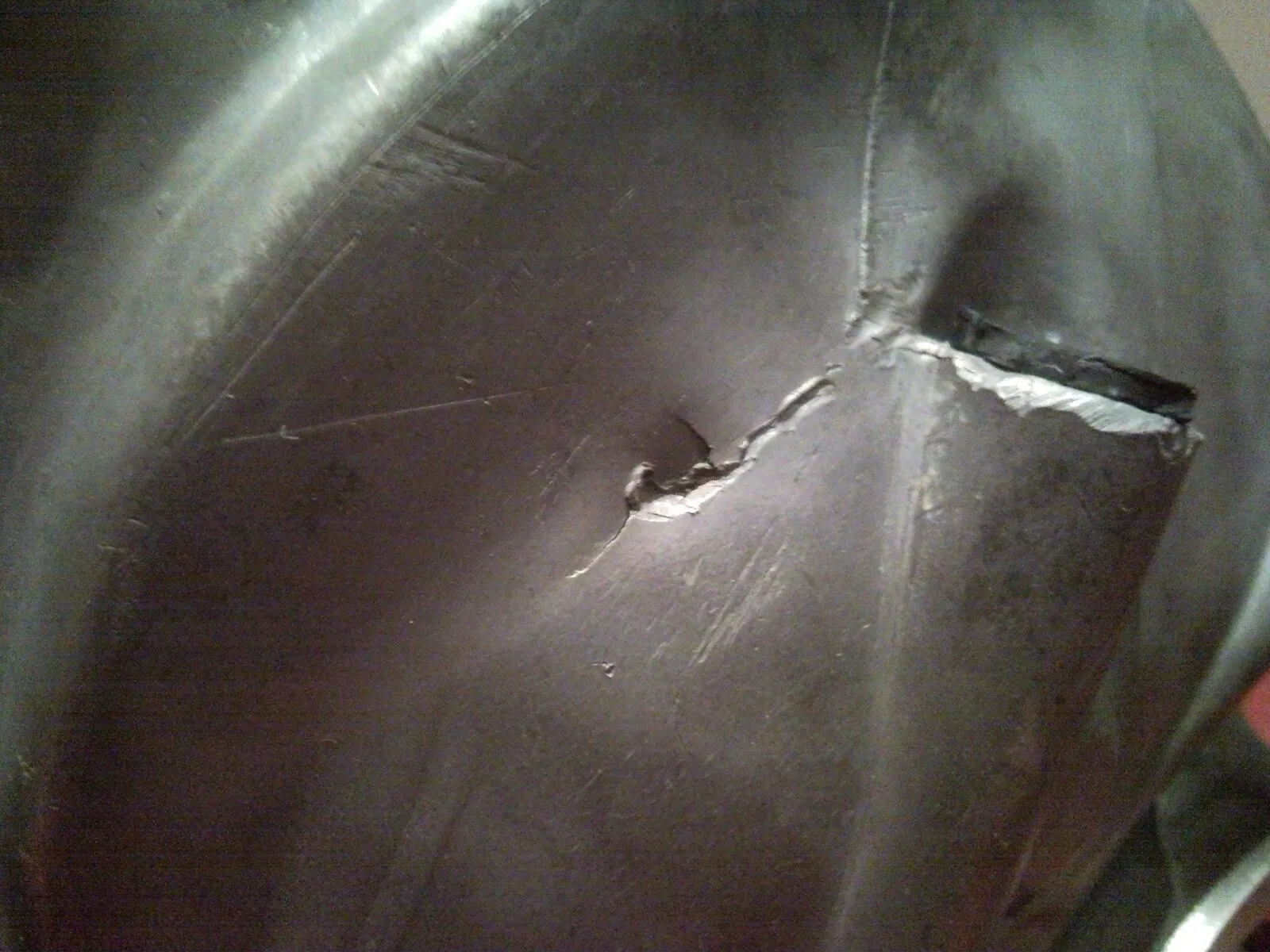

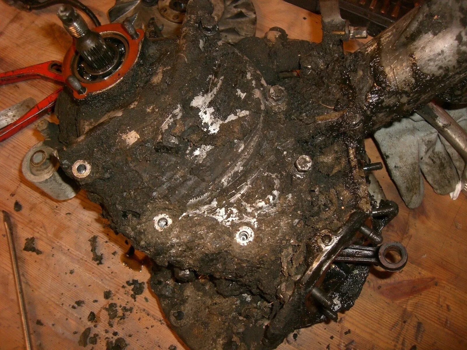

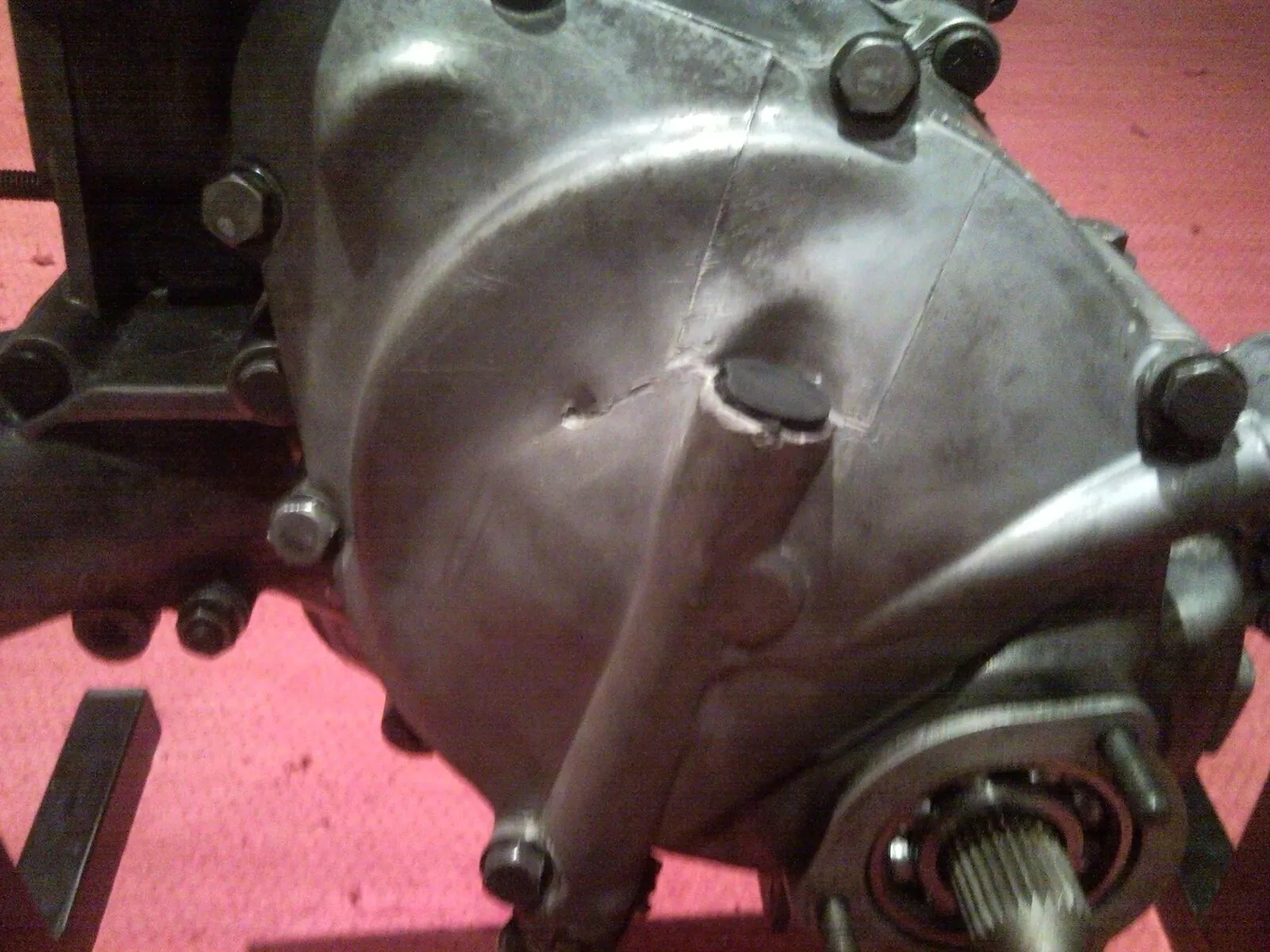

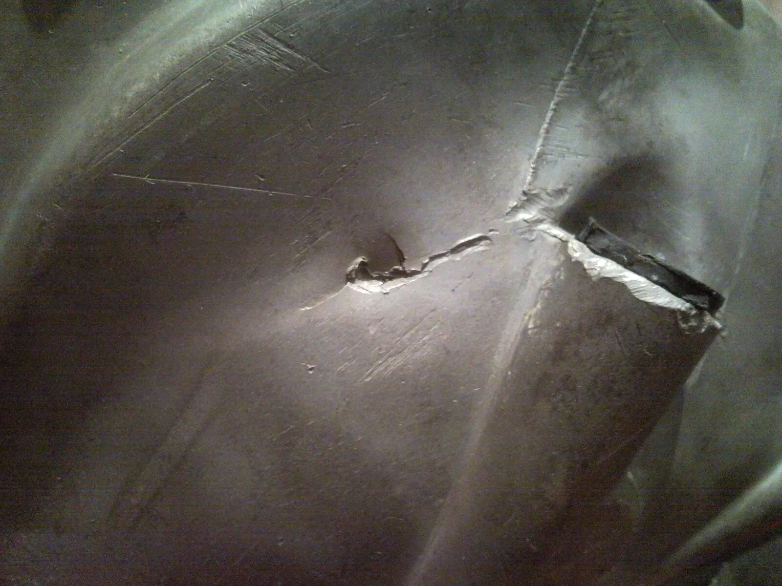

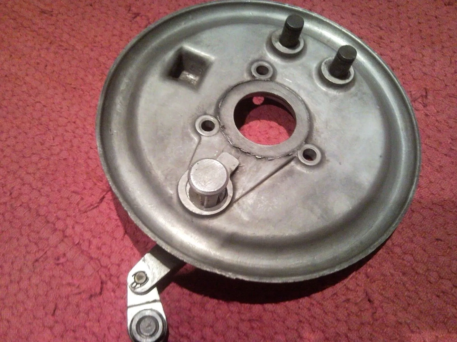

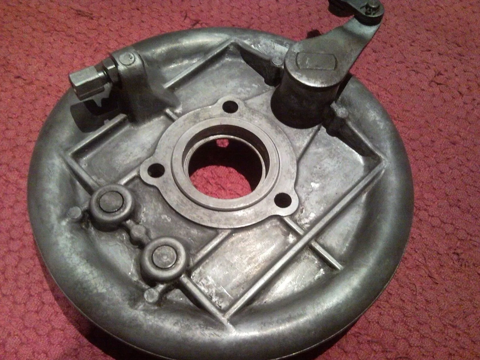

    heute gings wieder bisschen weiter. Geht alles recht langsam weil ich erst jedes Teil penibel von dem hartnäckigen Ölschmodder befreien und dann richtig säubern muss. Heute ist lediglich die Bremsgrundplatte fertig geworden und der Kupplungsdeckel drauf gekommen.

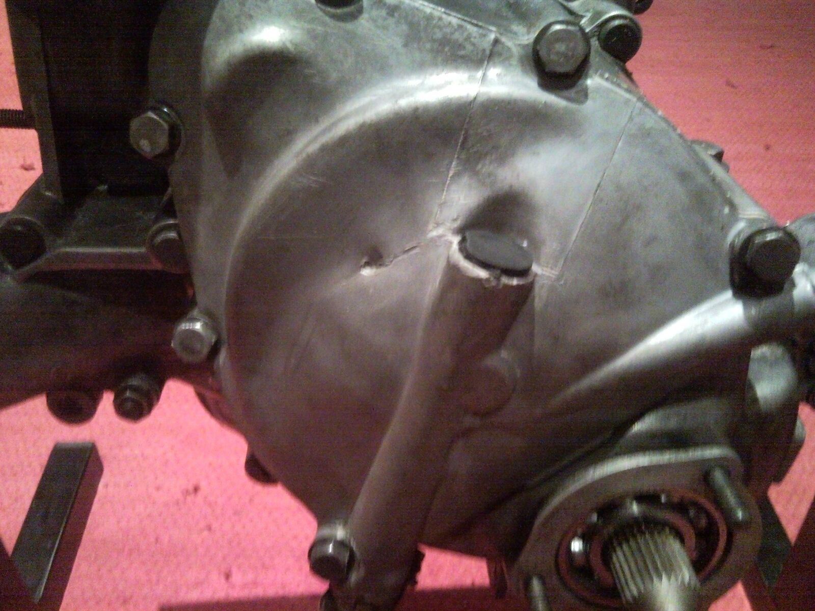

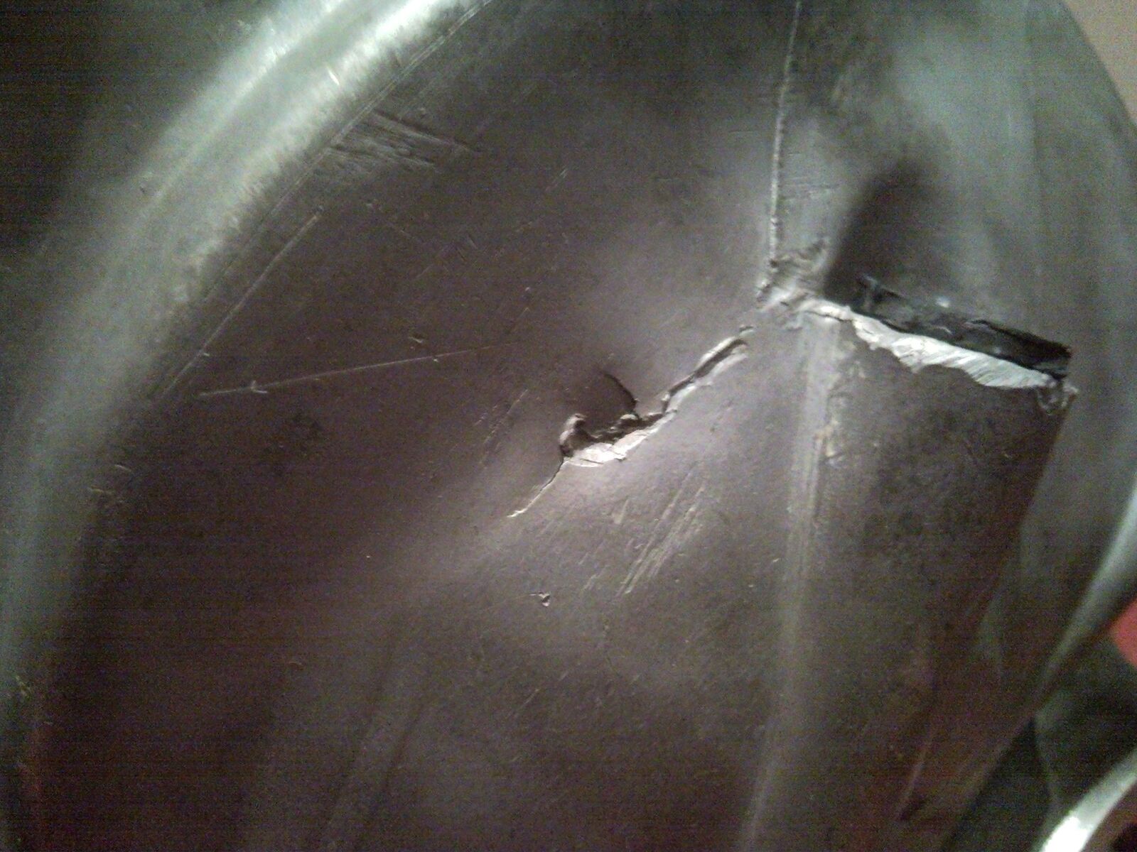

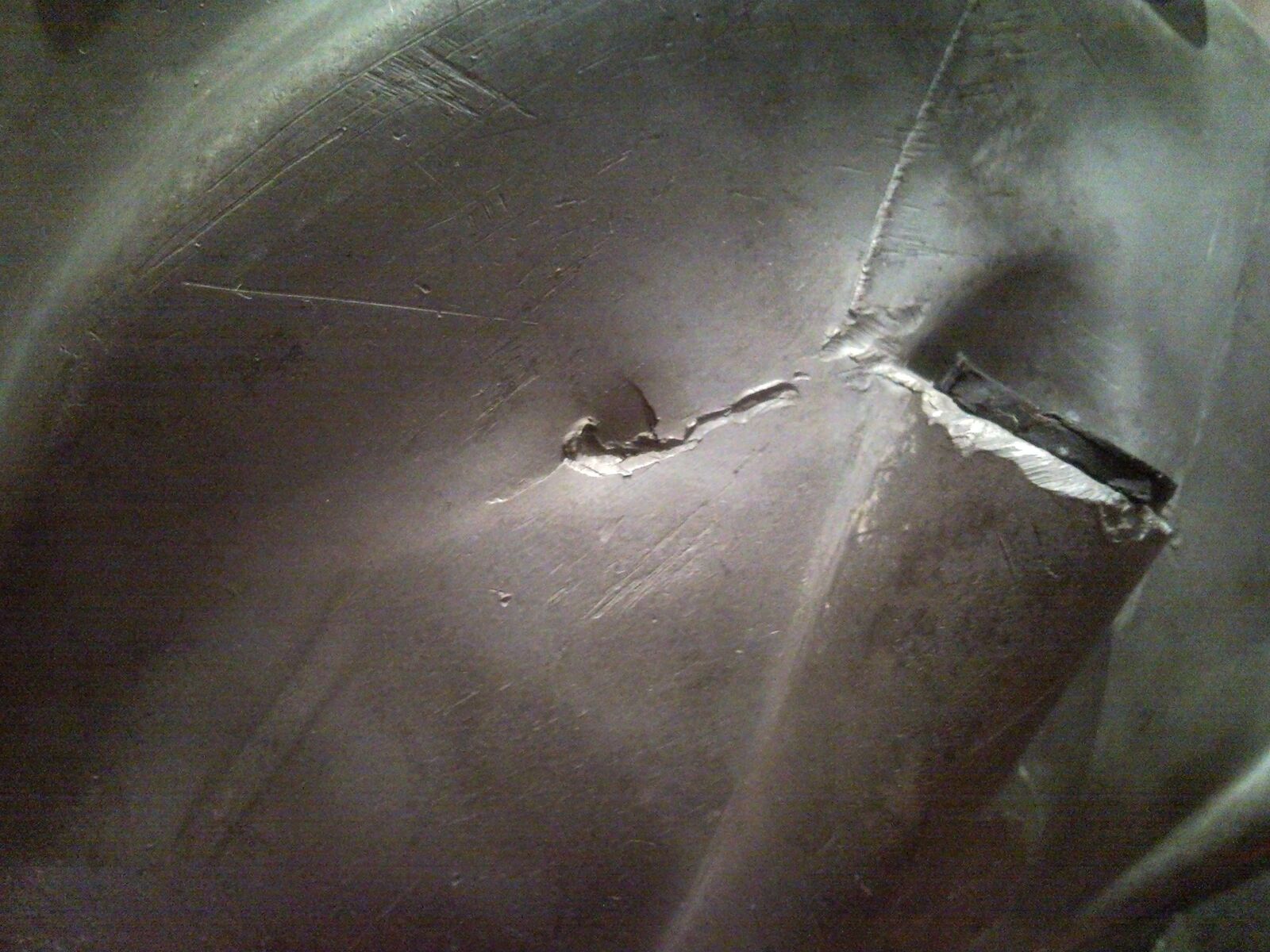

    Beim Säubern des Kuludeckels ist mir aufgefallen, das er einen kleinen Riss hat. Soweit ich das jetzt beurteilen konnte ist er trotzdem dicht aber er ist von Außen an dieser Stelle etwas eingedrückt und Innen etwas gewölbt. Was meint ihr soll ich tun? Neuen?
    Hatte das Erstserienlüfterrad immer 2 Öffnungen? Ich habe zwar das alte 4-eckemblem aber nur eine Öffnung ?! Wer weiß dazu was?
    PS: das eine Bild so lediglich nochmal dazu dienen eine Vorstellung vom Zustand der Bremsgrundplatte vor der Reinigung zu bekommen klatschen-)jubel

    Deckel definitiv neu
    aber wieso fragst da musst doch selber wissen dass der so nichts meht taugt

    Arni Arni..man das Erste Bild is ja wie wennste denn Motor ausgegraben hättest von Fiedhof :-4:-4:-4 ..und RESPEKT die Bremsplatte sogut wie NEU..fein fein hab deinen Bericht schon schön mitgelesen..FETT .. :thumbup::thumbup: ..das Ding wird!!!!

    • #238
    Kaltmetall? Was meint ihr `?

    • #239
    Würd ich nicht machen, hol dir einen guten gebrauchten mit viereck logo. Kosten nicht die welt und du hast deine Ruhe

    • #240

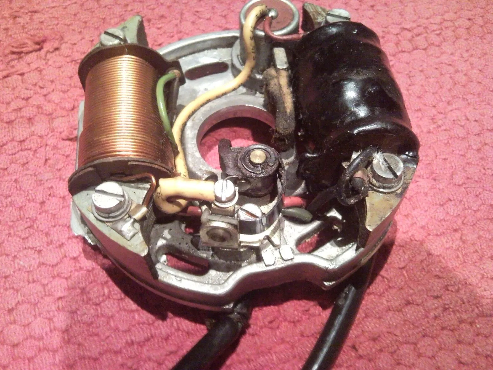

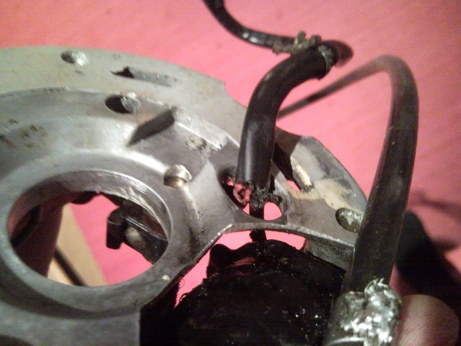

    Thale: das hatte ich auch schon überlegt, allerdings wurde mir schon von mehreren Seiten davon abgeraten da die Passform bei Teilen von anderen V50- Motoren nicht immer so toll ist. Allerdings ist auf meinem Kuludeckel nicht einmal ein altes Logo ?!...war das bei Erstserien normal oder wurde der vllt. schon einmal getauscht?

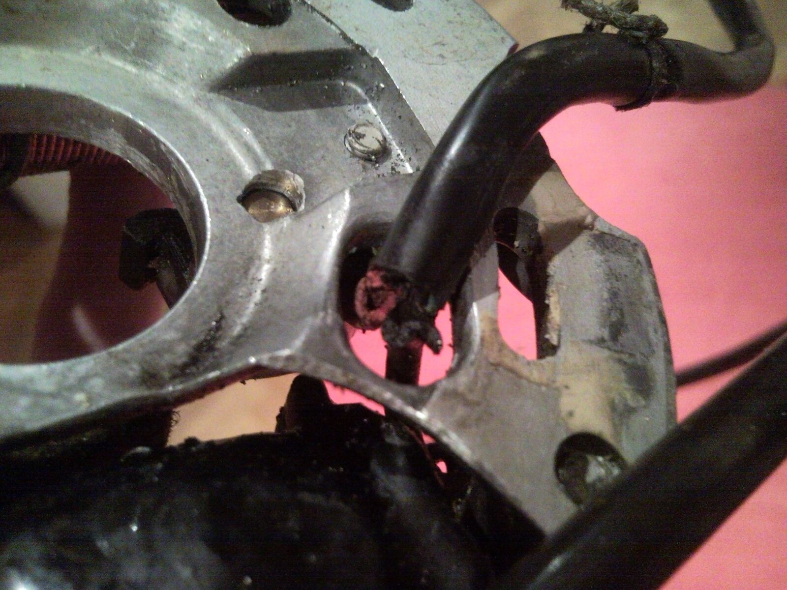

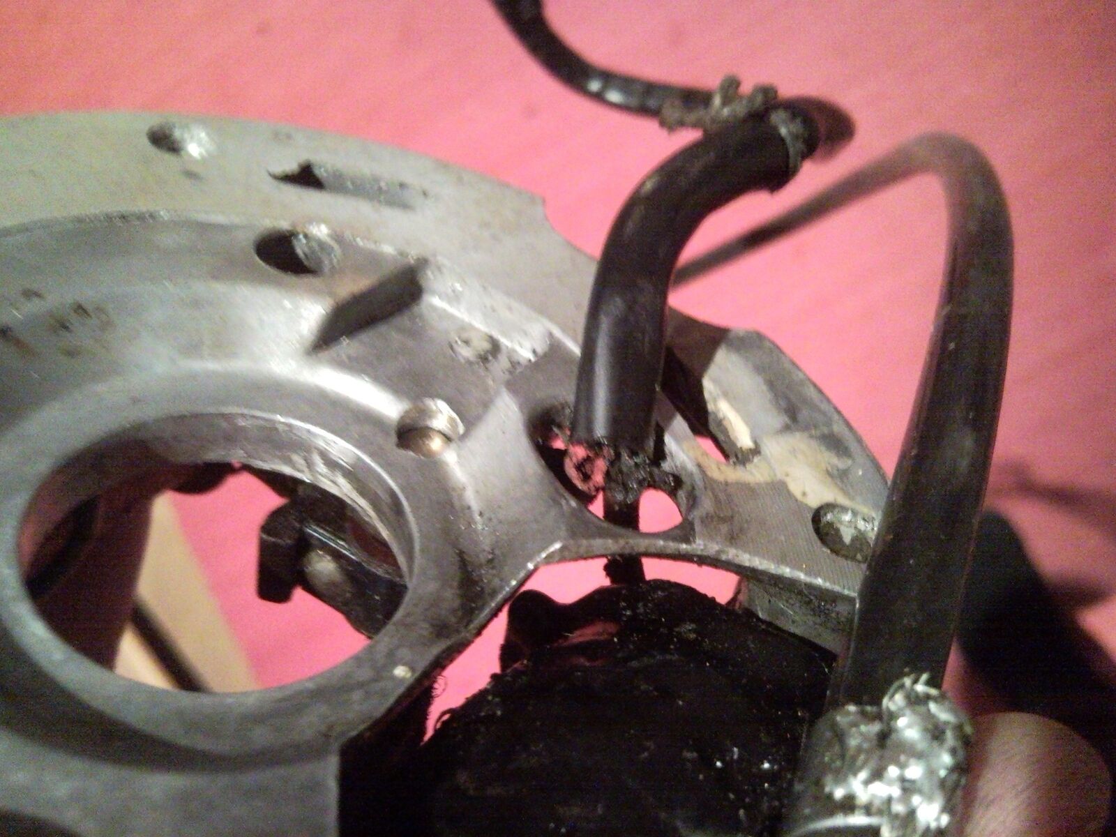

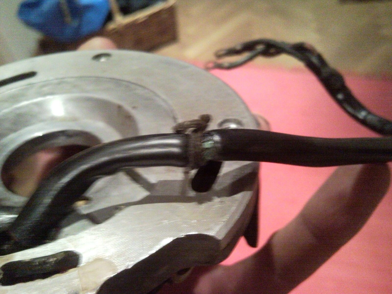

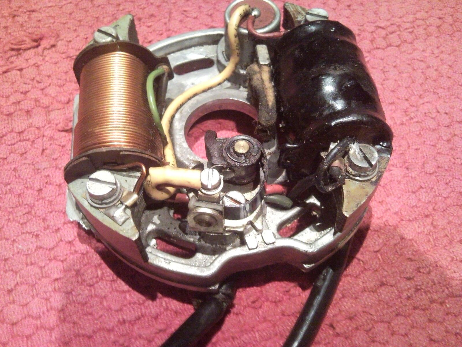

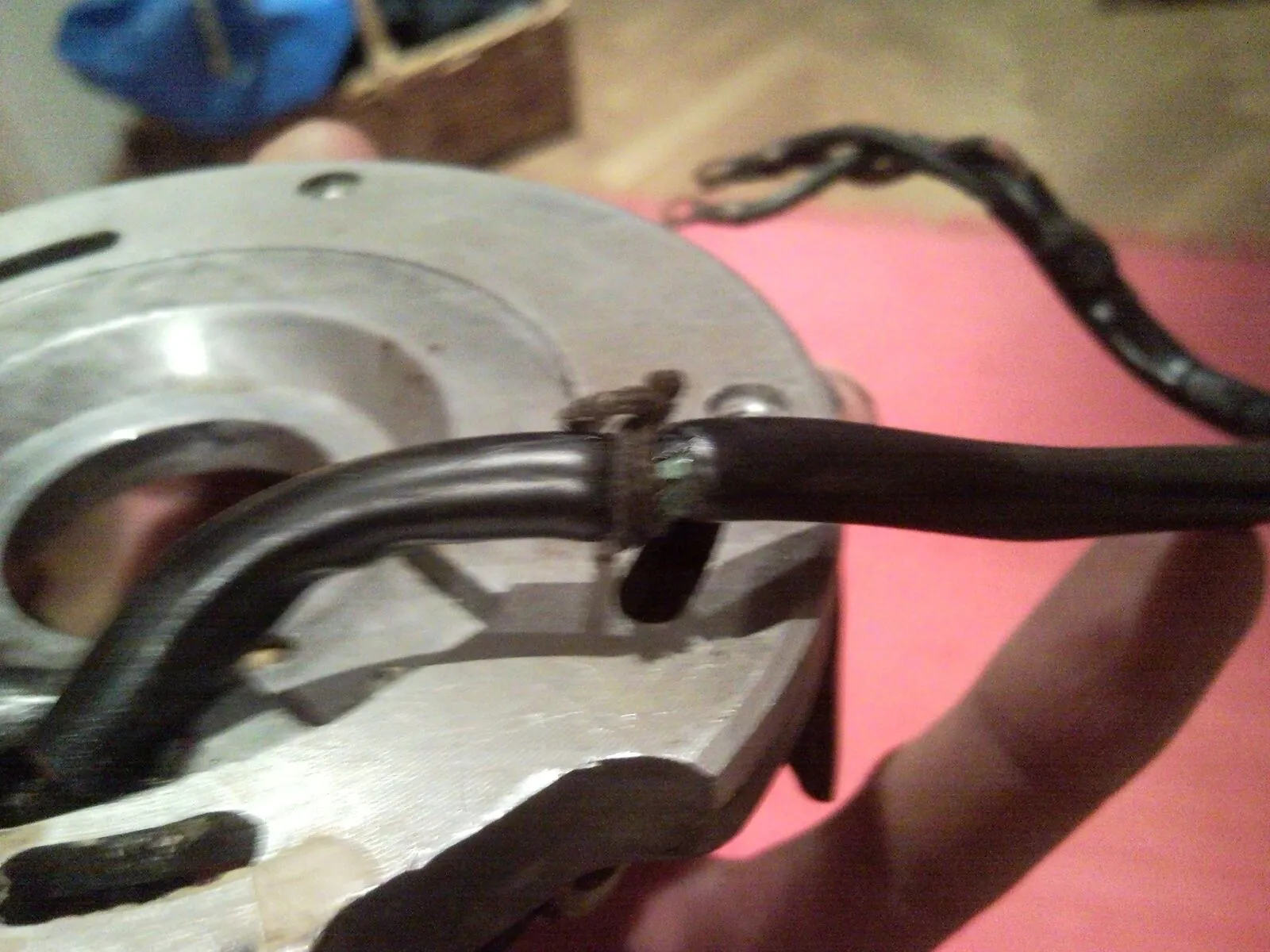

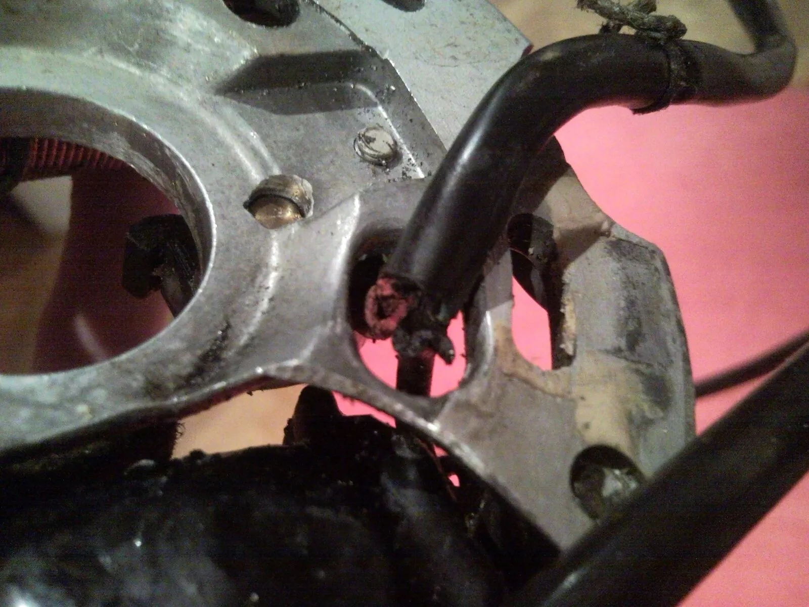

    Hat heute bei meiner Zündung mal das neue Zündungskabel angelötet und mir ist dabei aufgefallen das die anderen 3 Kabel, die in das Kabelkästchen laufen, ziemlich hinüber sind. Zumindest denk ich das. Also die schwarze Ummantellung ist wirklich richtig hart und brüchig und die Kabel an der fotographierten Stelle auch schon isoliertechnisch ziemlich hinüber.
    Aber wie tausch ich die Kabel? Kann gar nicht wirklich nachvollziehen wo die überall hinlaufen?
