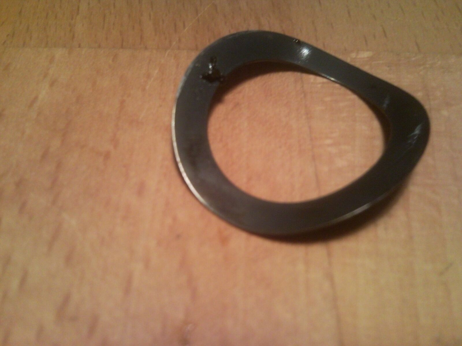

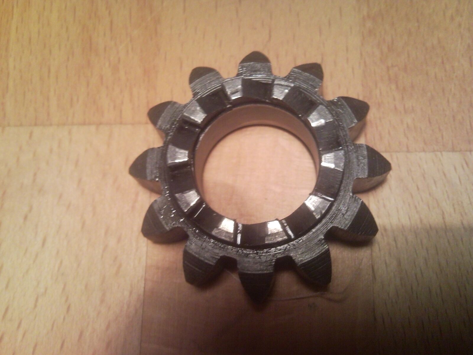

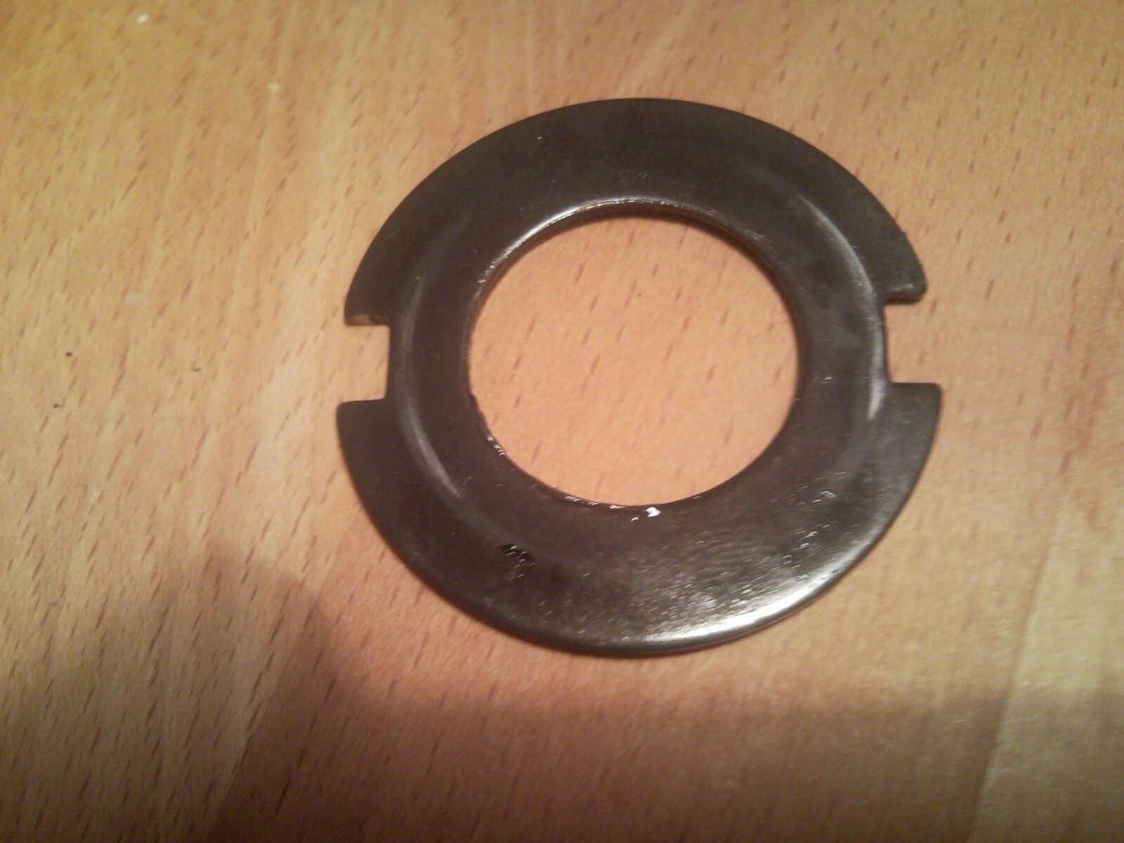

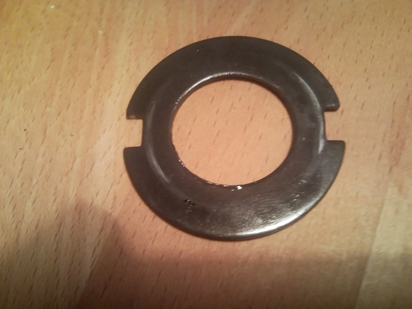

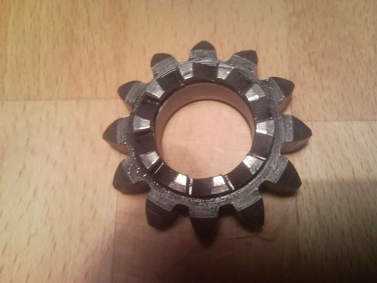

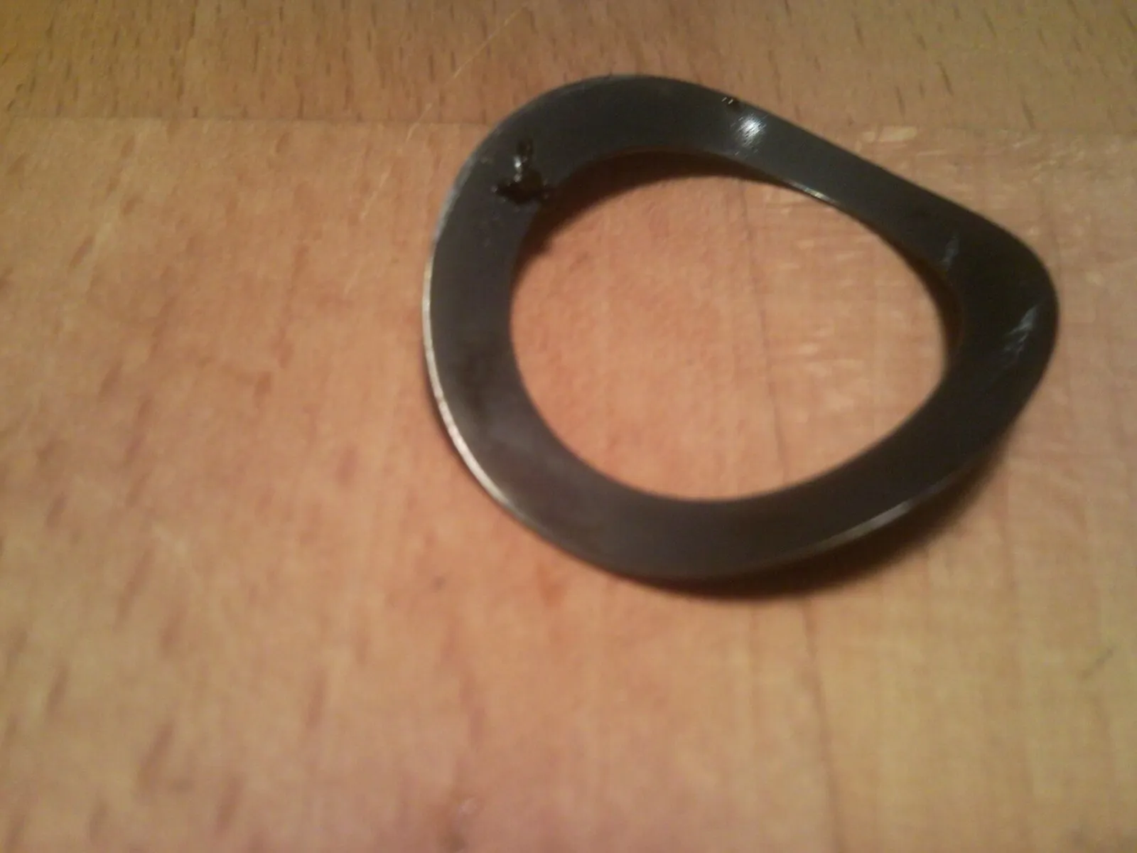

    Sooo und weiter gehts...

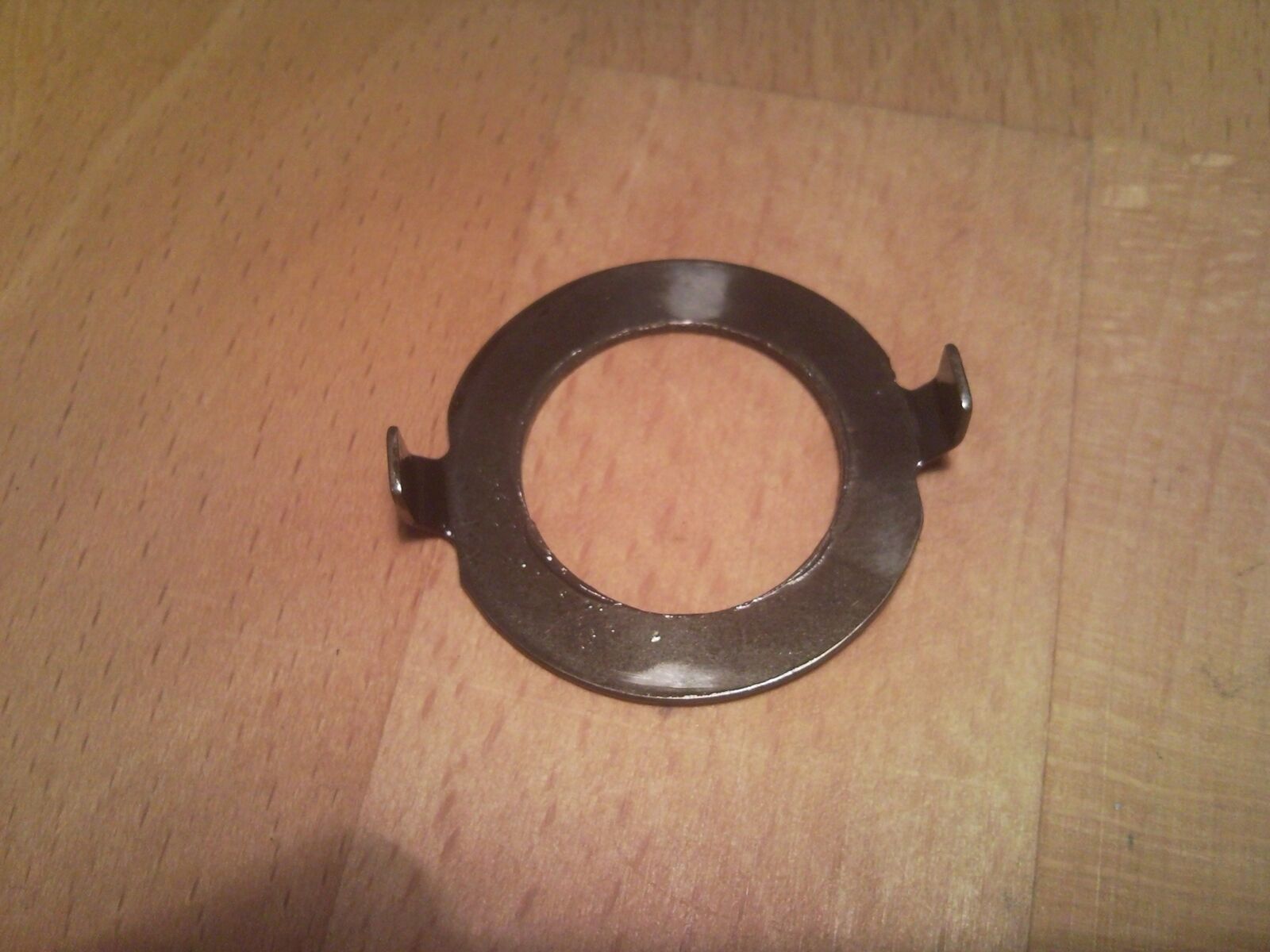

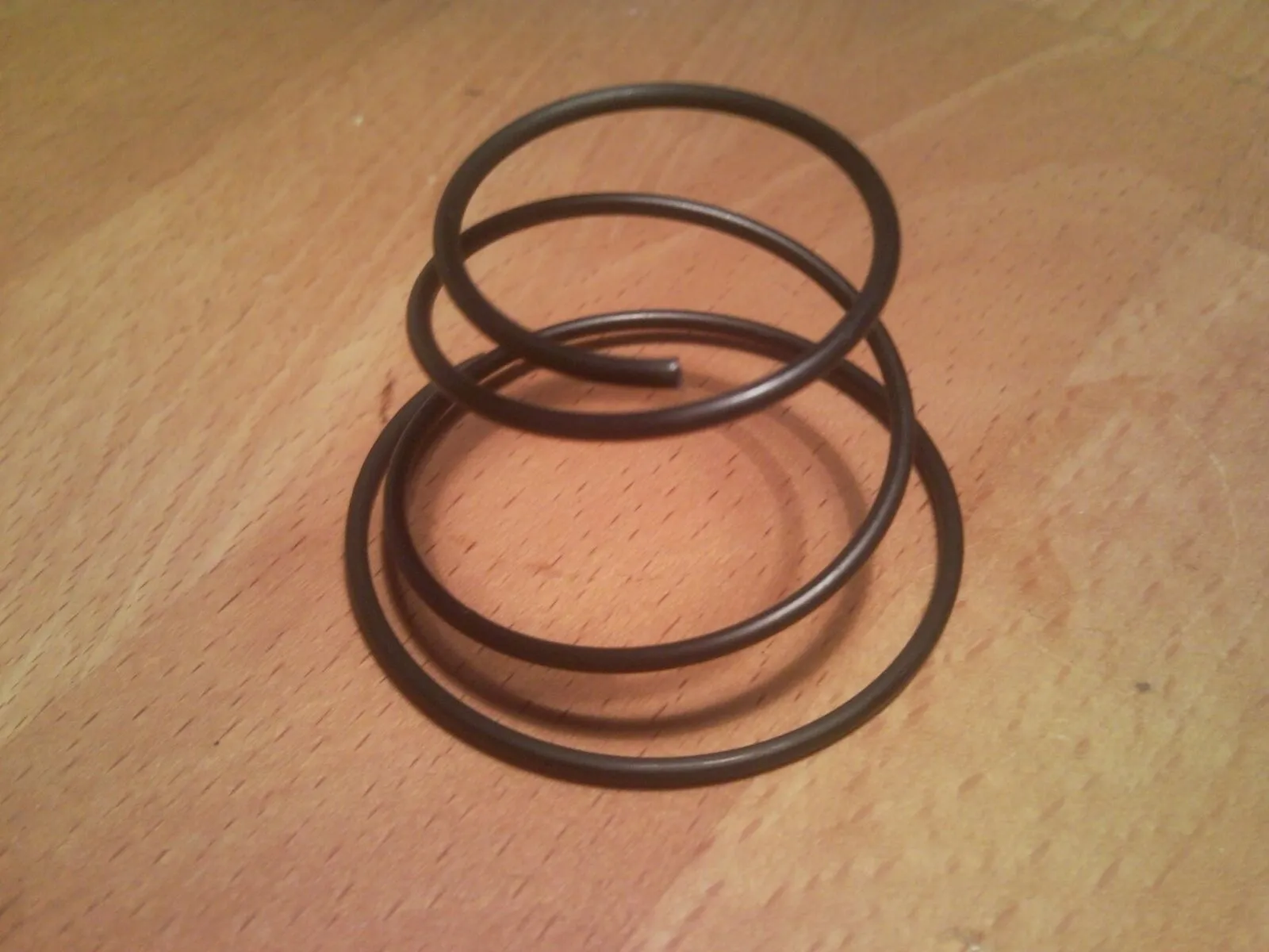

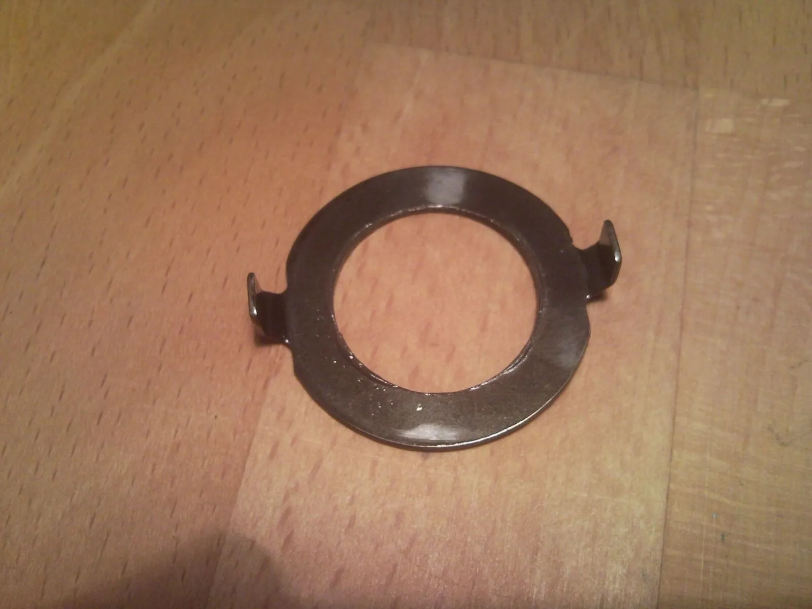

    bin jetzt beim Kickstarterritzel und dort taucht schon die nächste Frage auf. Ich habe hier ganz andere Teile als in der DVD gezeigt. Vielleicht kann mir hier jemand helfen in welcher Reihenfolge die Teile verbaut werden. Eine Feder war bei der Demontage gar nicht drin. Ich glaube bei den Erstserienmotoren gab es nur so eine wellige Scheibe und keine Feder. Naja hier hab ich mal 5 Bilder von allen Teilen, die jetzt vor mir liegen.
    Wer kann mir helfen?

    Guten Morgen.. ;)
    Der 1. Serie motor hat nen geschraubten kupplungskorb und ne blattfeder unterm ritzel, diese geht gern kaputt und fetzt den Motor! Soll man tauschen! Blattfeder hab ich a noch nirgends zum nachkaufen gefunden!
    Man soll den kupplungskorb umbauen auf die neue Version mit segering, diesen gibt's aber ned mit der richtigen zähnezahl wie ich feststellte..
    Ich hab den alten Korb gelassen und die schulterscheibe bearbeitet das sie über die Mutter passte und die neue Feder eingebaut..
    Ps. Mach mir mal nen guten Preis für deine aquila Bank per pn, die hab ich mir erarbeitet :D

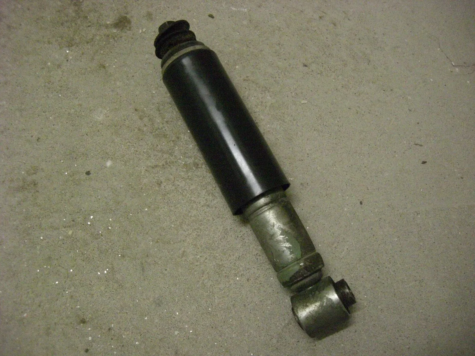

    Hallo Leute,

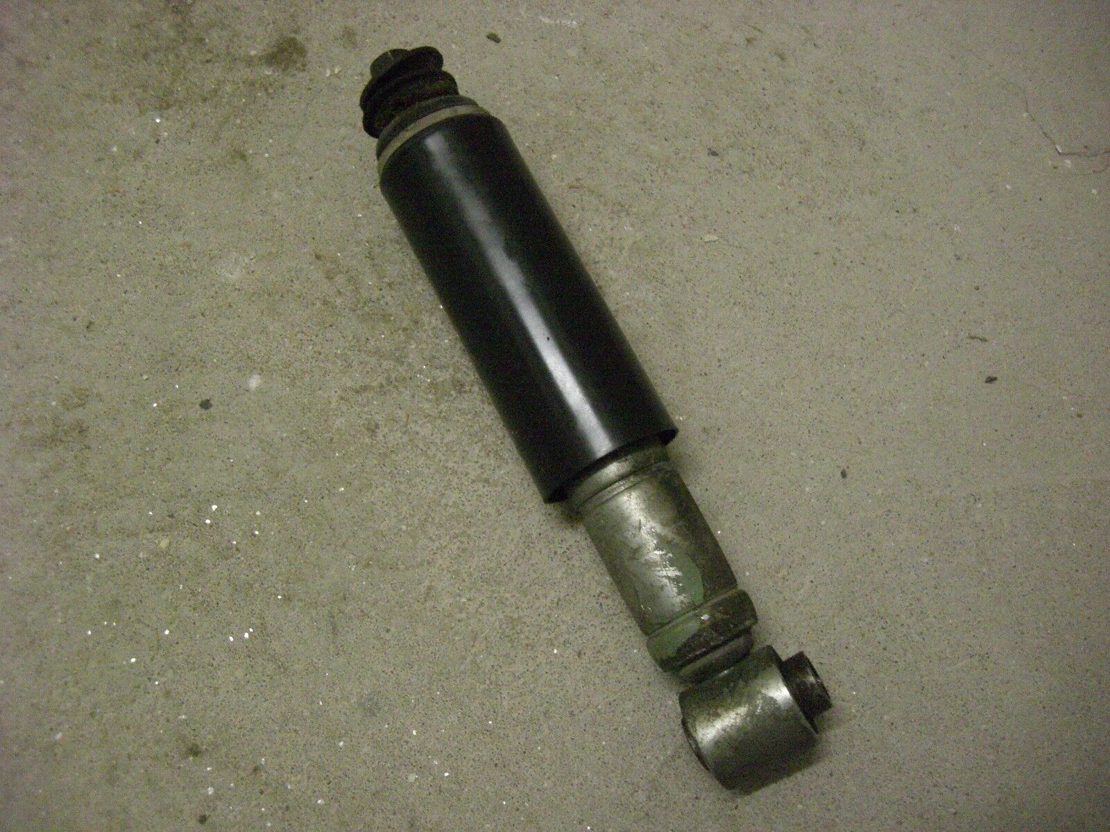

    ich bin heut ein gutes Stück weiter gekommen, hab die Lenksäule und die hintere Felge fertig konserviert und den vorderen Stoßdämpfer zerlegt. Ich wollte mich mal erkundigen ob es für diesen Erstserienstoßdämpfer noch Teile gibt ?
    Hier mal ein Bild vom Dämpfer:

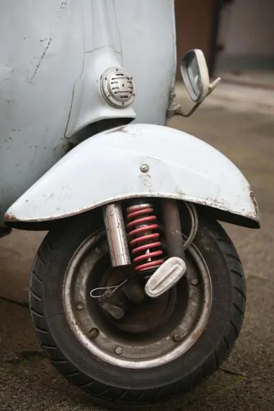

    Ich suche diese schwarze Plastikabdeckung in weiß, so wie bei dieser Vespa hier:
    Danke :)
  • -Päddy-
    250
    V50 1964 dt. 1. serie restauriert, V50 1966 dt. O-Lack europablau
    • December 22, 2010 at 18:46
    • #176
    mich würds intressieren obs ihn noch komplett gibt :S

    haha an Einfärben hab ich auch schon gedacht aber wegen der ungünstigen Stelle in Bezug auf Steinschlag und Lackschäden aller Art, gefällt mir diese Idee nicht. Nach 2-3 Jahren hab ich dann eine weiße Abdeckung mit schwarzen Punkten....
    ...was war denn jetzt original? Weiß oder schwarz?

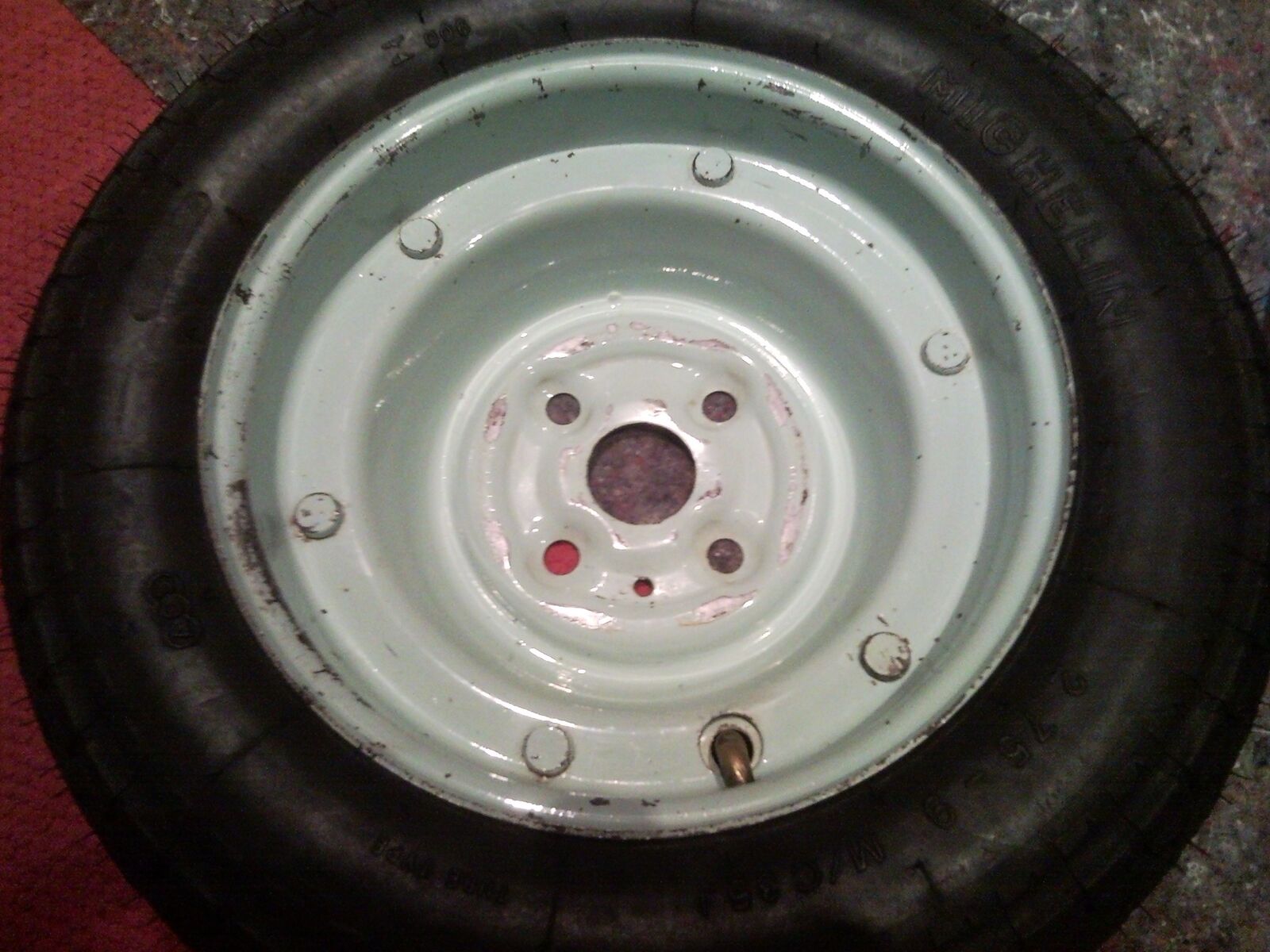

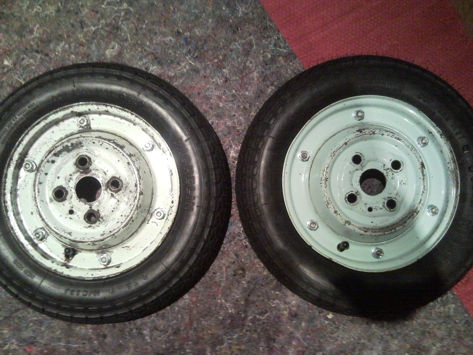

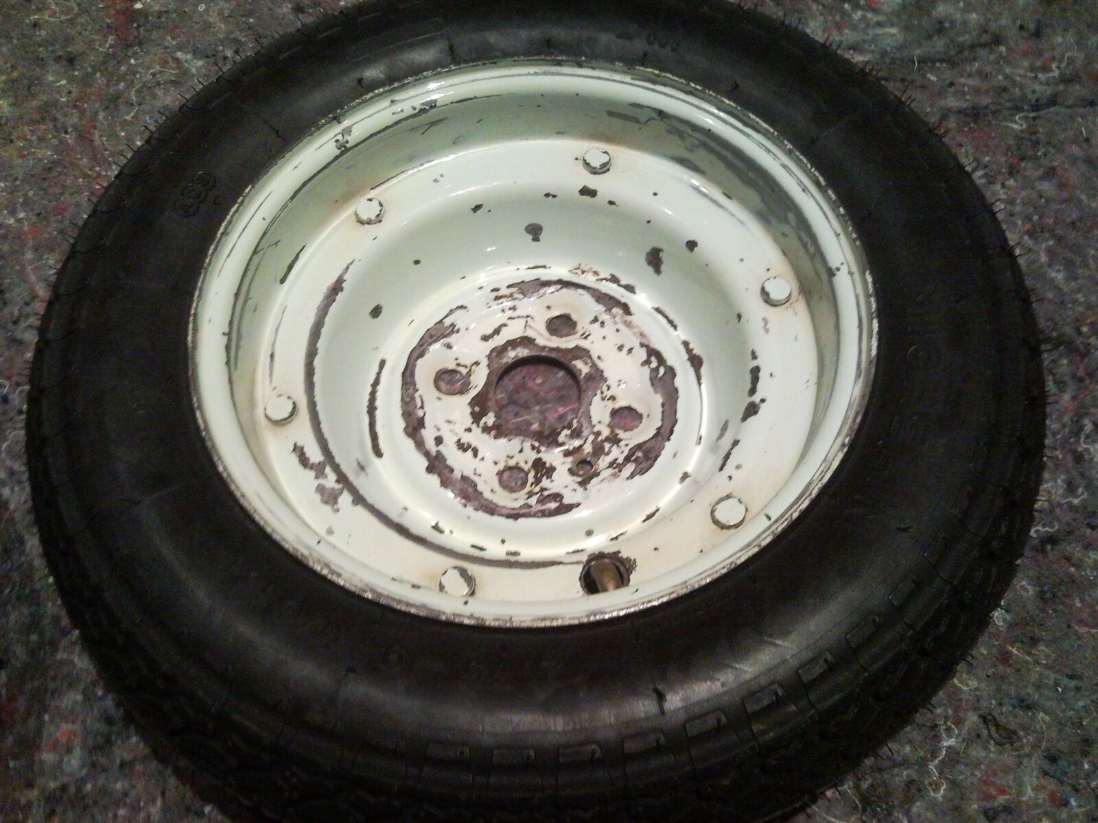

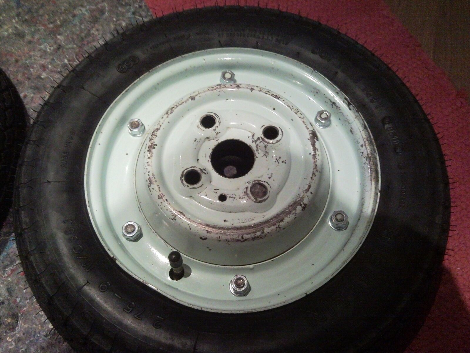

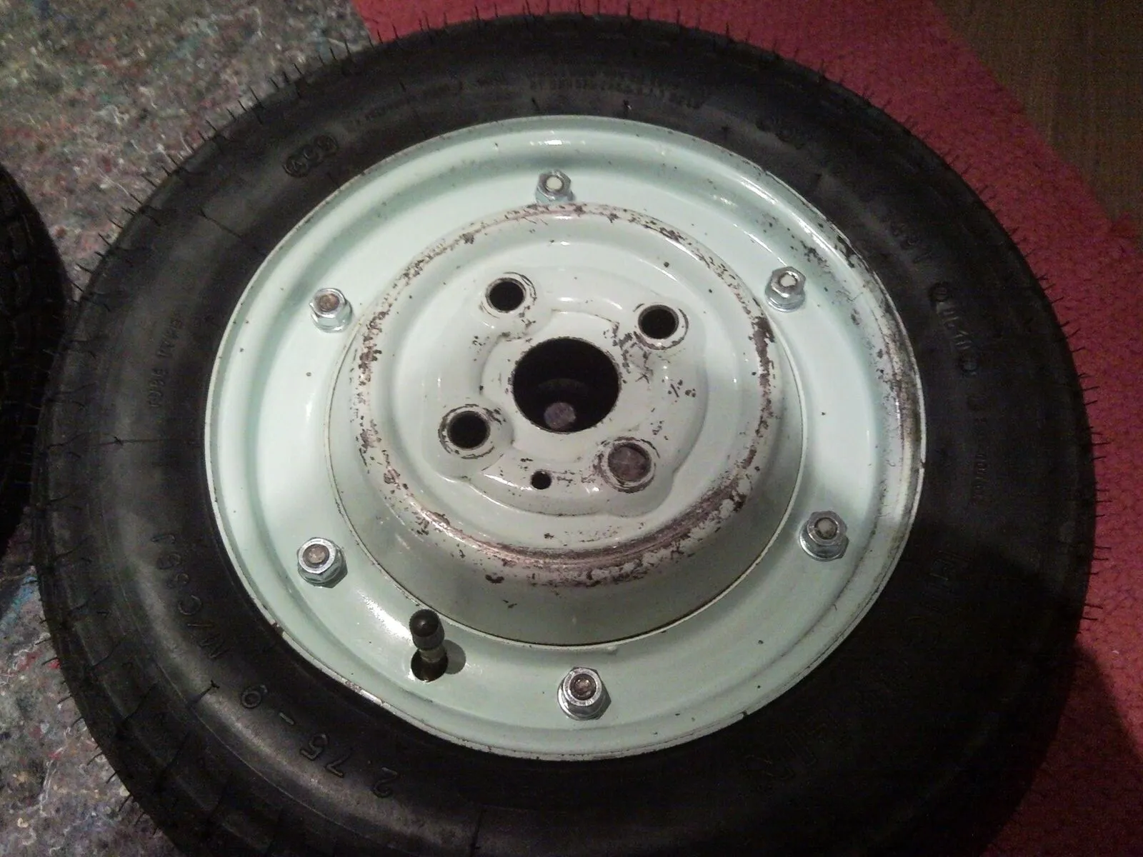

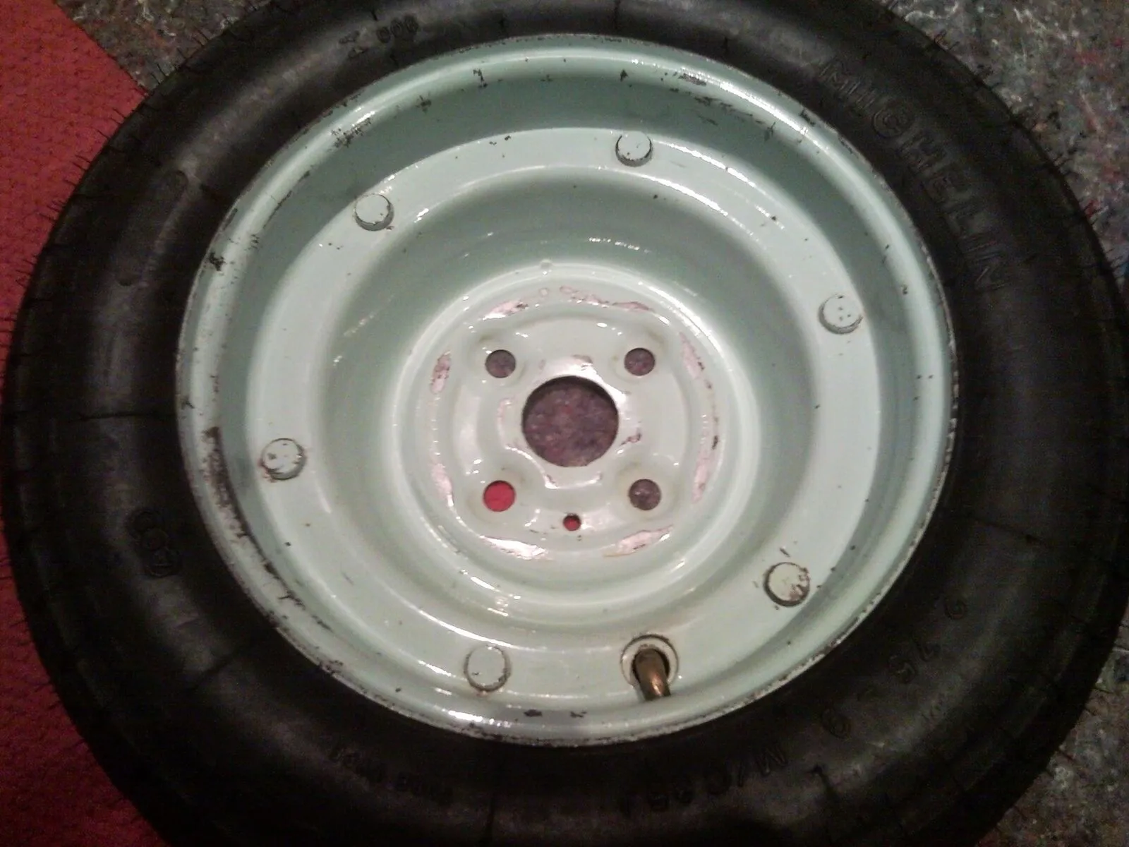

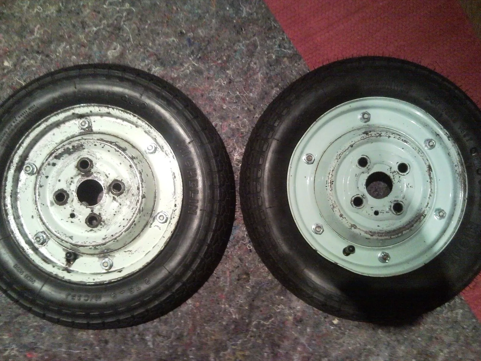

    so hier mal schnell zwischenrein Fotos von den fertigen Felgen

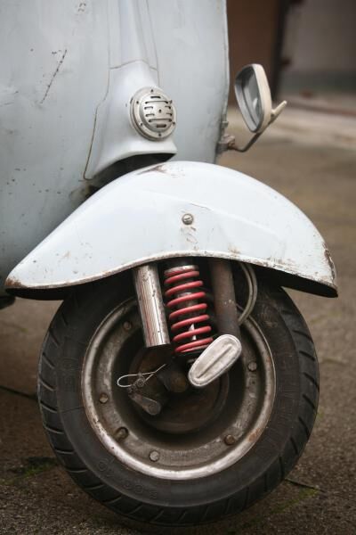

    Mit der Zeit kam mir der Gedanke ob ich nicht vielleicht doch lieber neue Stoßdämpfer verbauen sollte. Allerdings will ich kein Reproteil eines originalen Dämpfers, sondern etwas sportliches. Natürlich sollte es nicht in extrem teuer sein aber die Vespa cooler aussehen lassen und das Fahrverhalten etwas verbessern.
    Vorgestellt hatte ich mir im Endeffekt dieses Bild....was meint ihr? Welcher Dämpfer da zu empfehlen?
    hatte an diesen hier gedacht:
    der soll aber kein TÜV- Gutachten haben, was ja eigentlich nötig ist, oder ?
