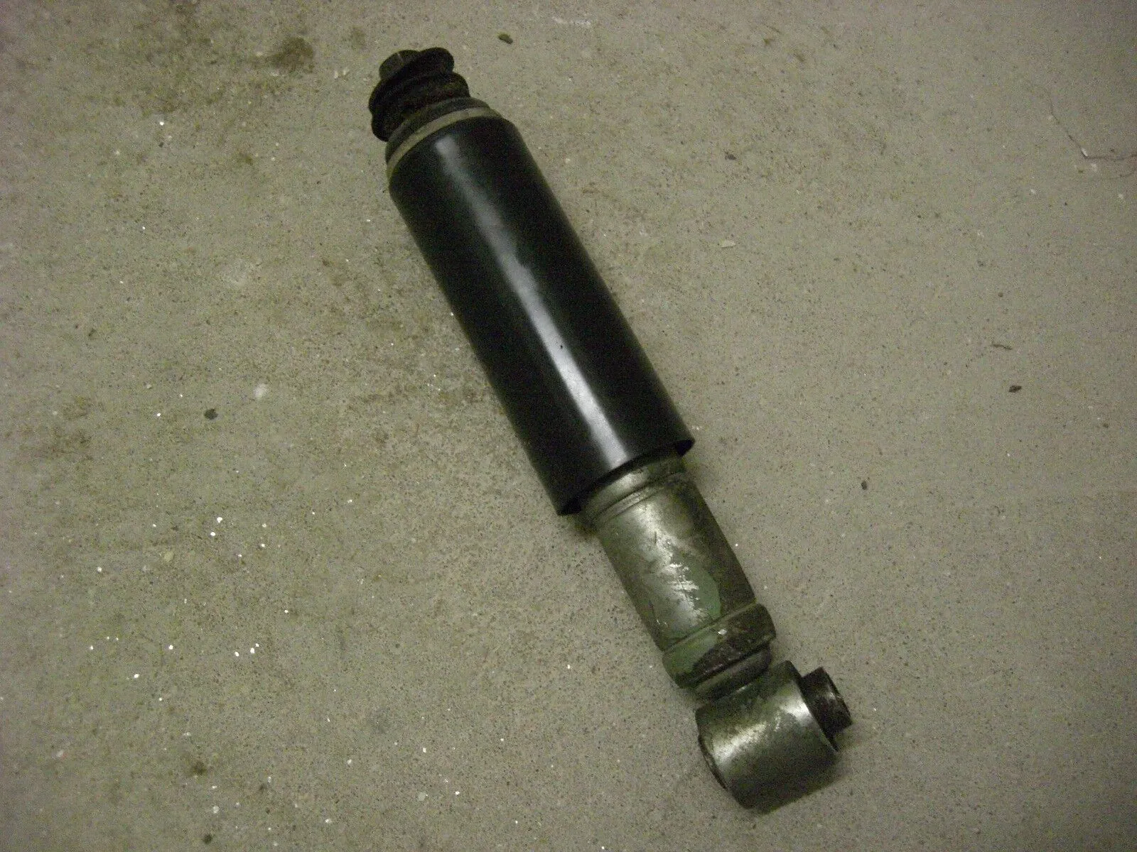

    ich bin heut ein gutes Stück weiter gekommen, hab die Lenksäule und die hintere Felge fertig konserviert und den vorderen Stoßdämpfer zerlegt. Ich wollte mich mal erkundigen ob es für diesen Erstserienstoßdämpfer noch Teile gibt ?
    Hier mal ein Bild vom Dämpfer:

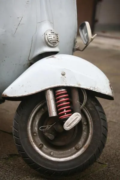

    Ich suche diese schwarze Plastikabdeckung in weiß, so wie bei dieser Vespa hier:
    Danke :)
  • haha an Einfärben hab ich auch schon gedacht aber wegen der ungünstigen Stelle in Bezug auf Steinschlag und Lackschäden aller Art, gefällt mir diese Idee nicht. Nach 2-3 Jahren hab ich dann eine weiße Abdeckung mit schwarzen Punkten....
    ...was war denn jetzt original? Weiß oder schwarz?
