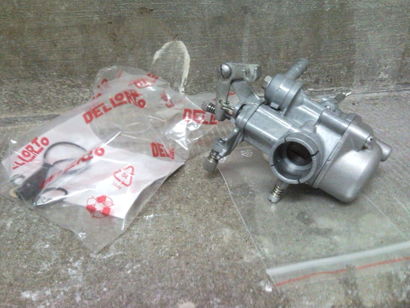

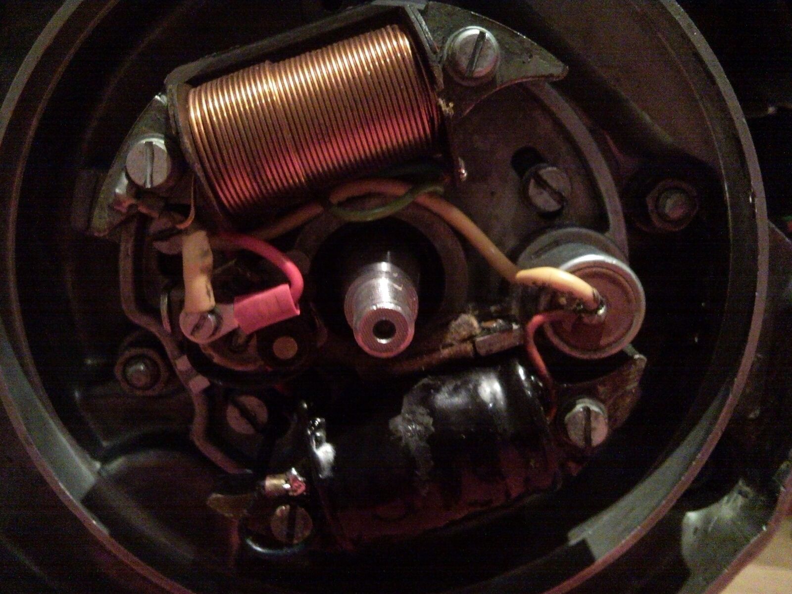

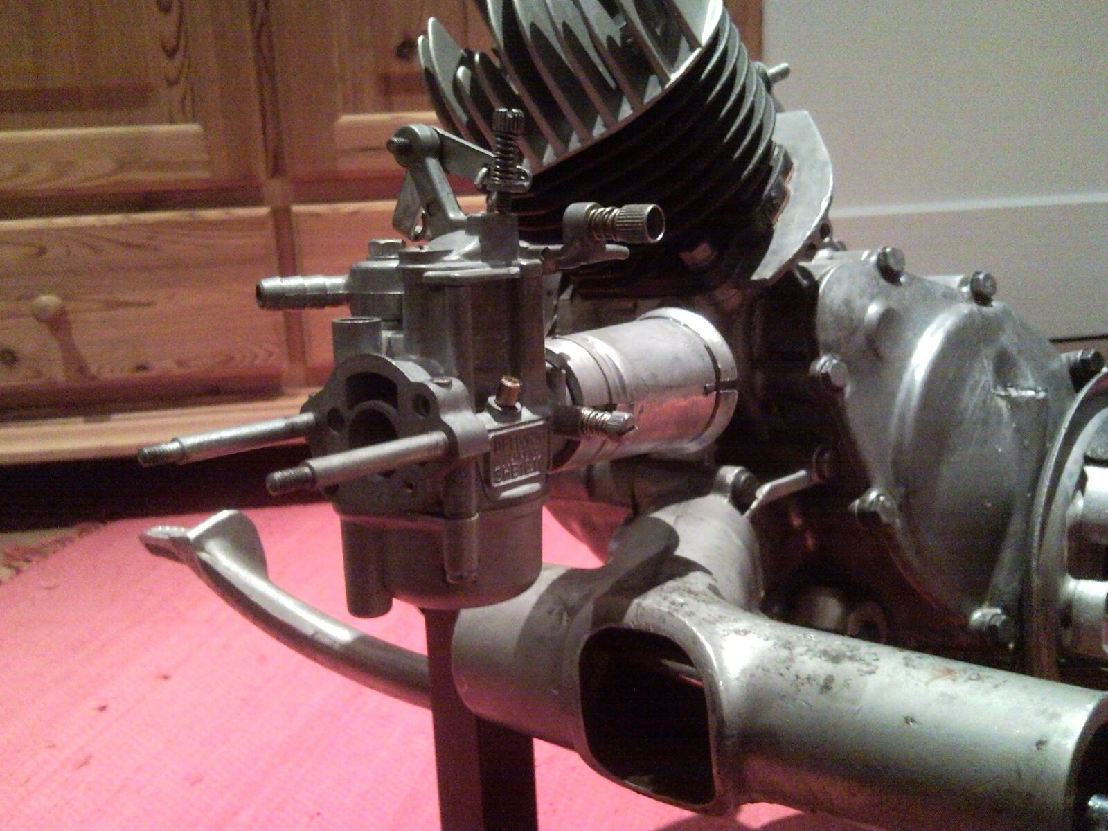

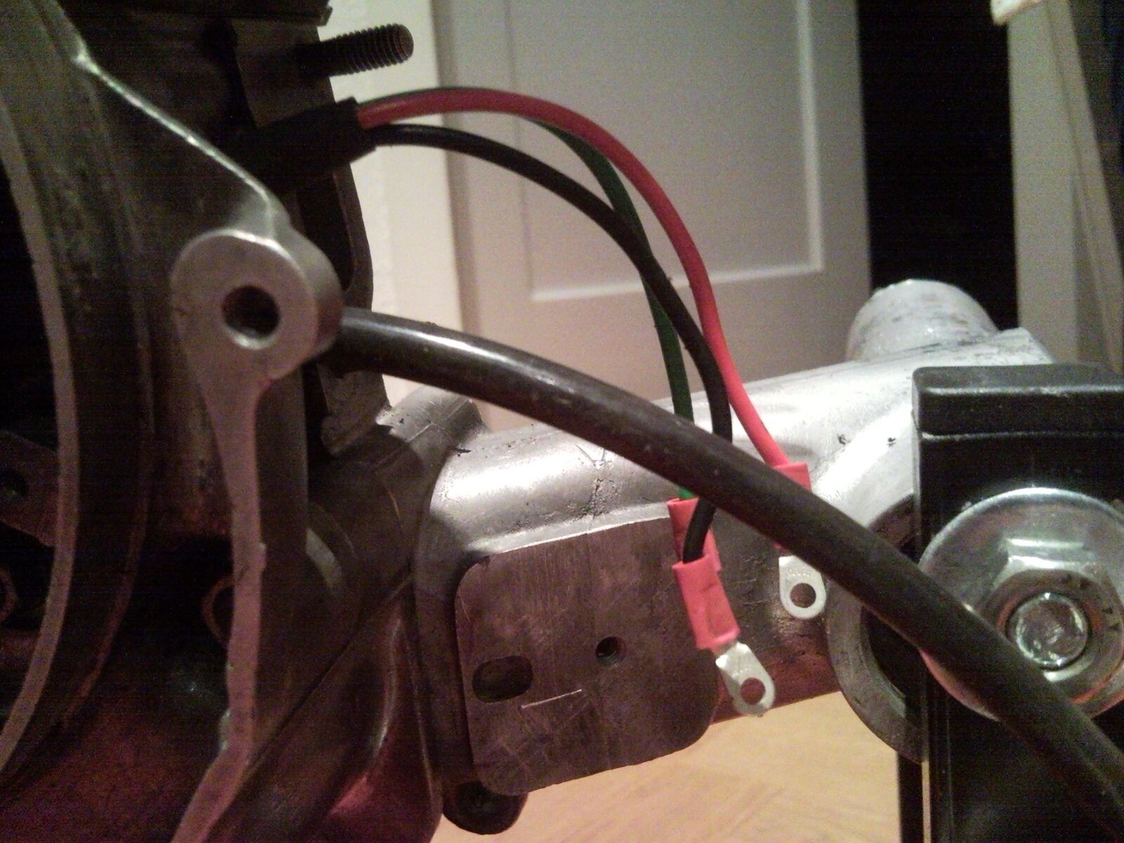

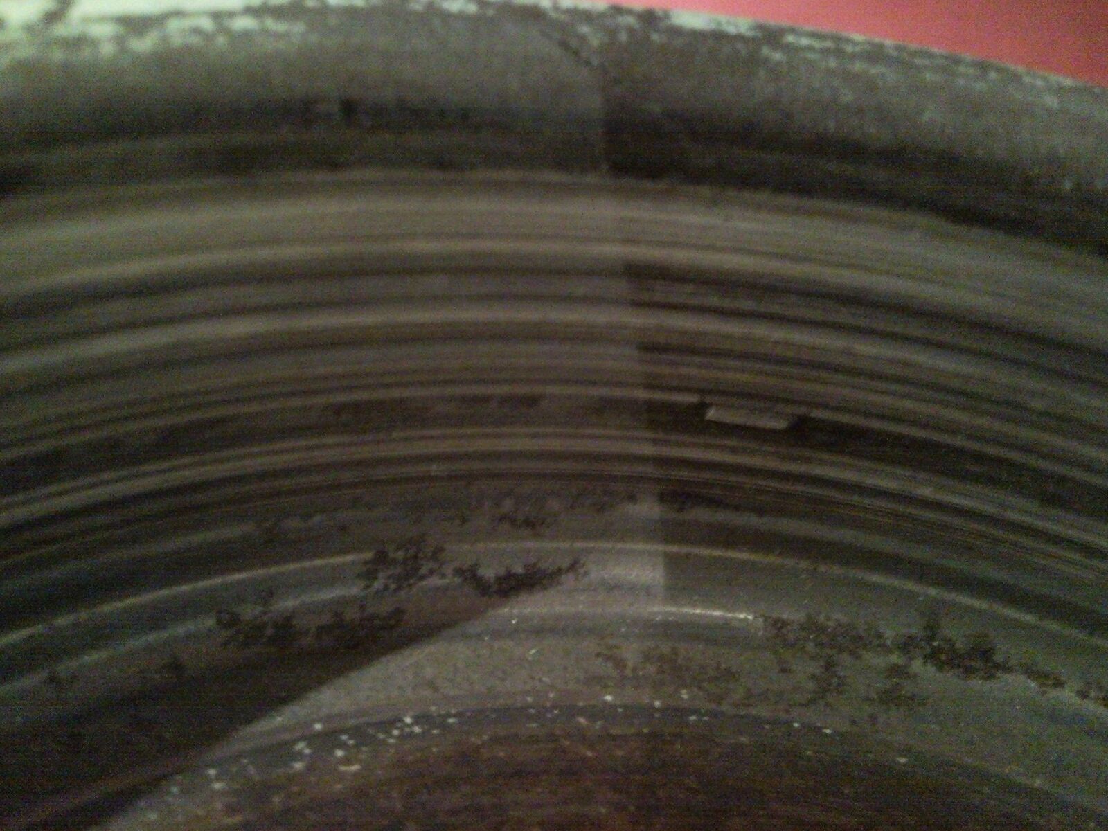

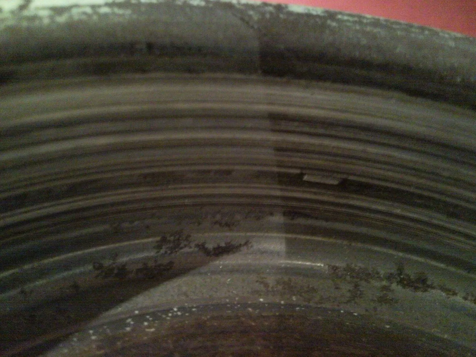

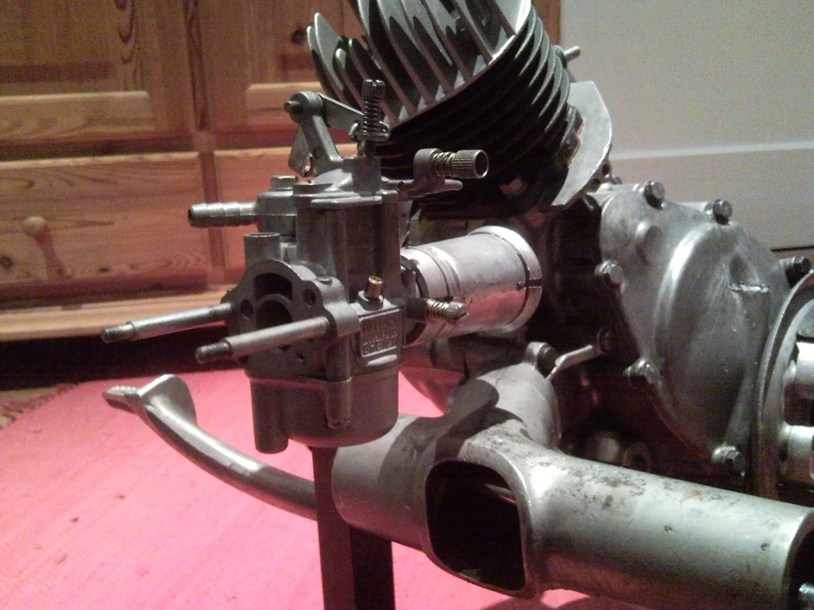

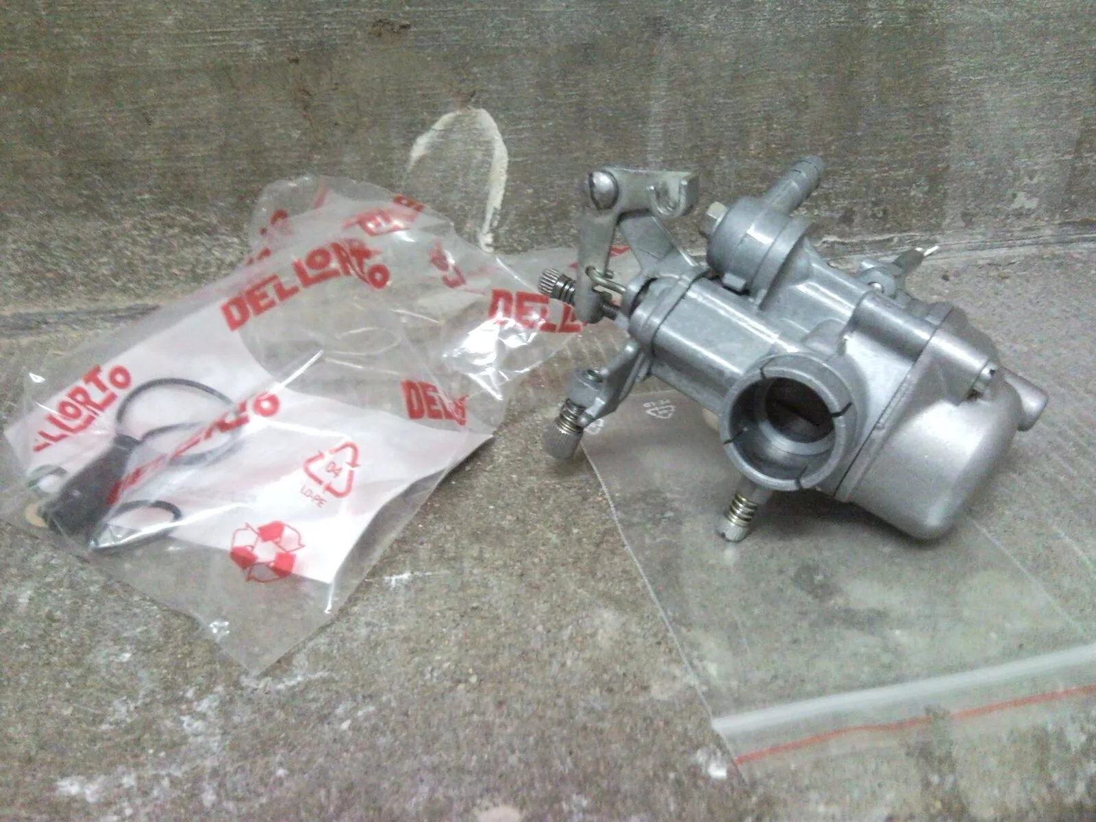

    Also hier sind jetzt Bilder vom gereinigten Gaser (welche HD sollte ich zu Beginn mal versuchen bei nem 75ccm DR und nem 16.16 mit Oripuff)

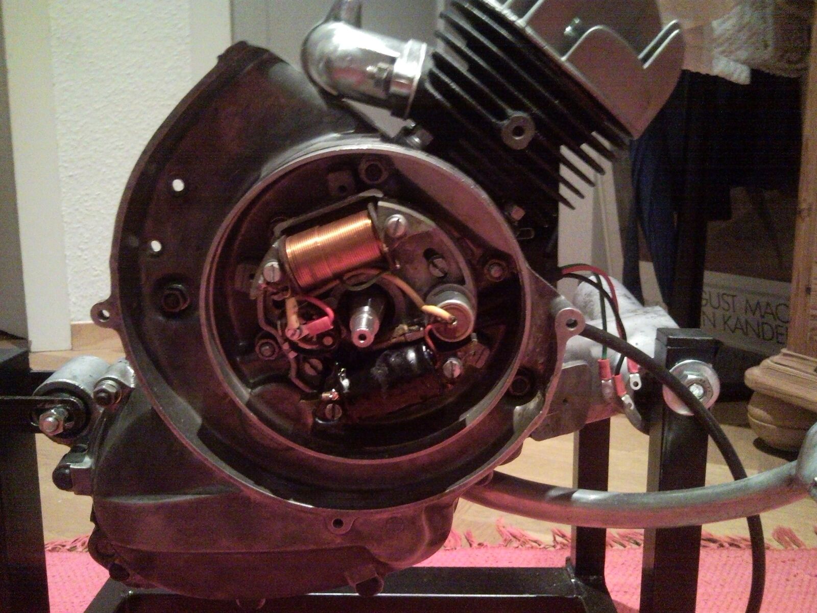

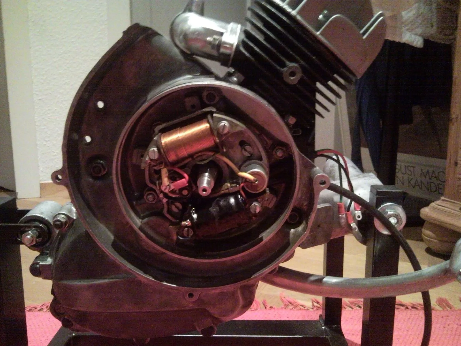

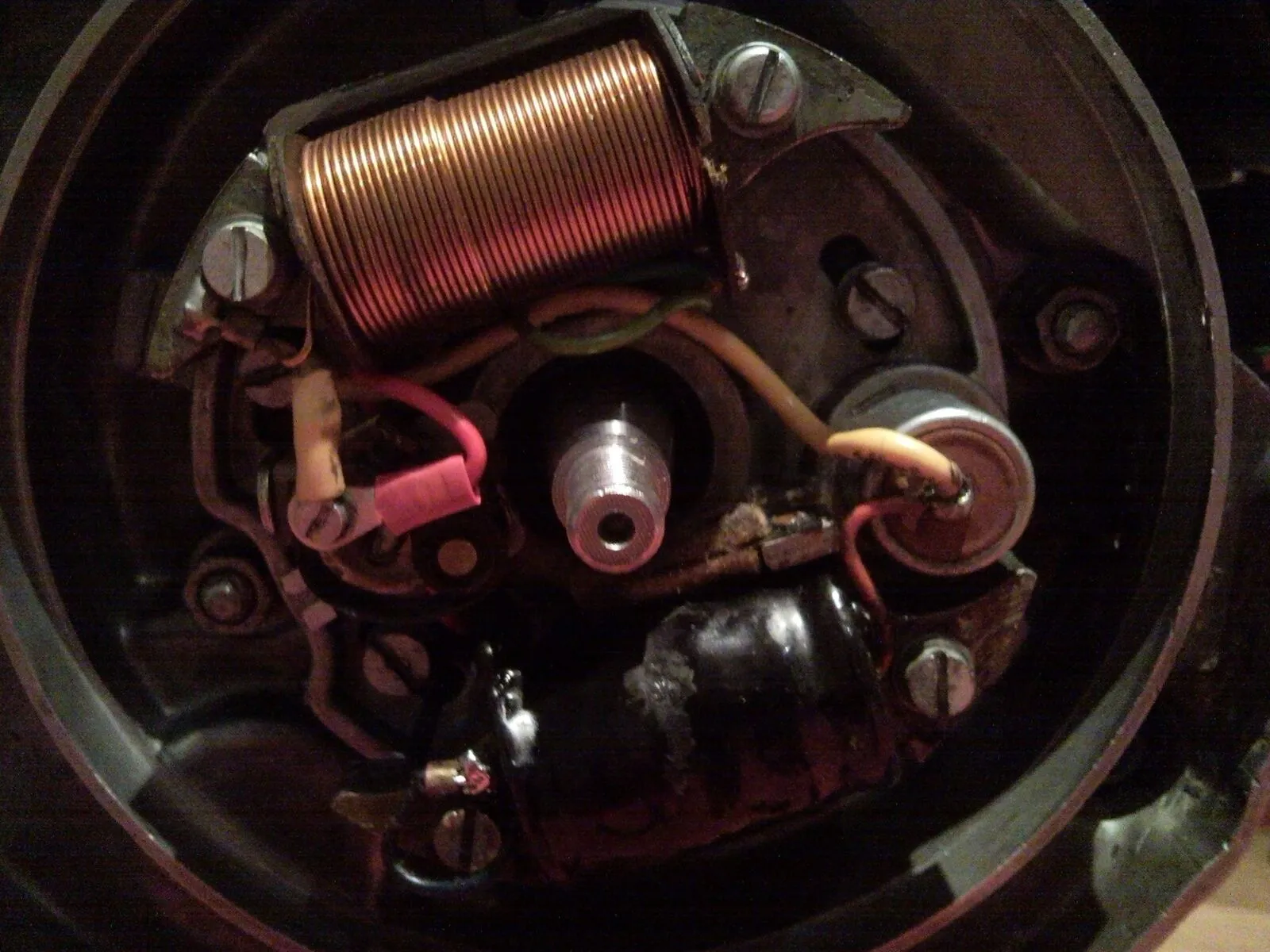

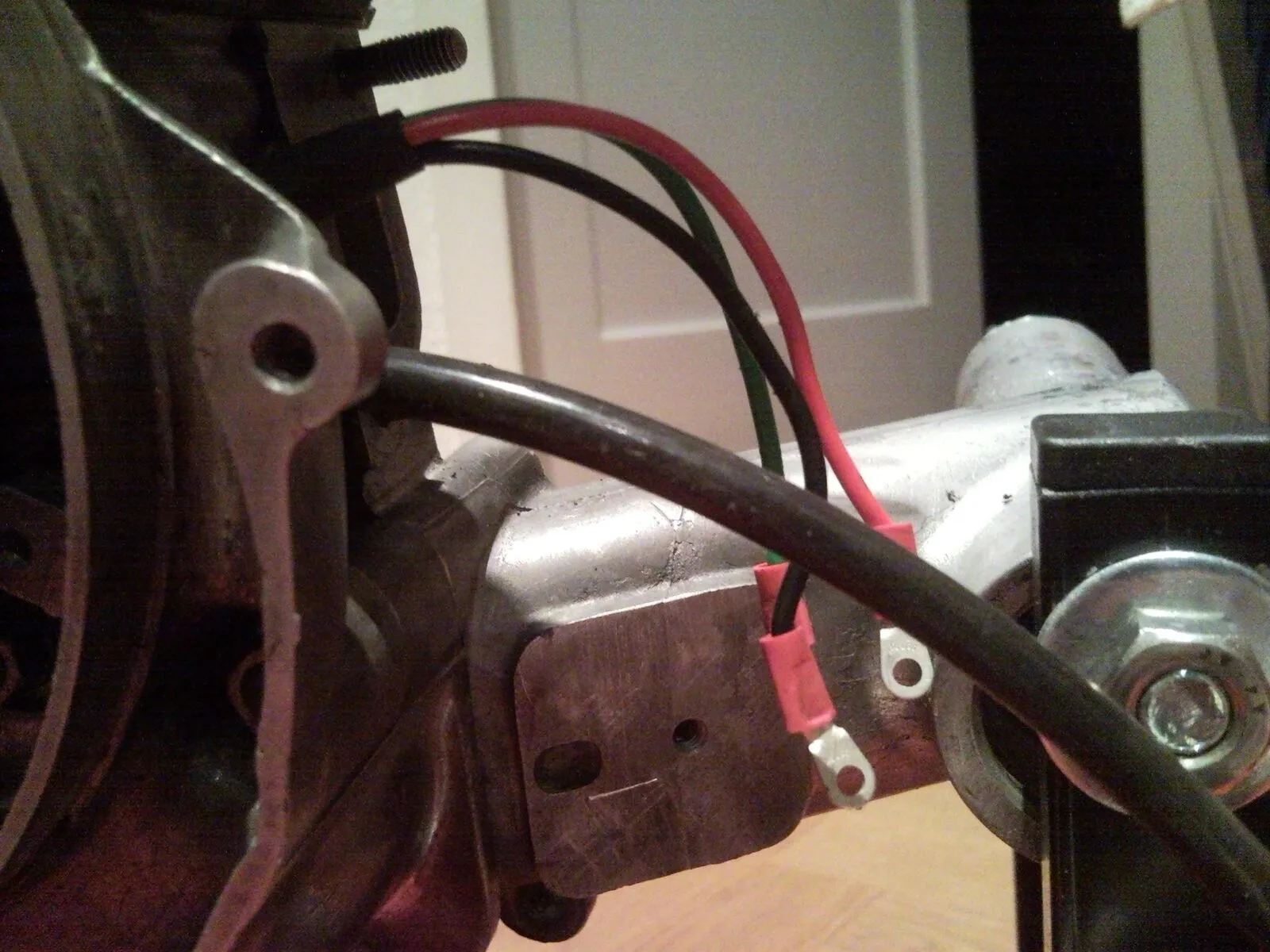

    Dann noch Bilder von der fertigen Zündung jubel jubeljubel

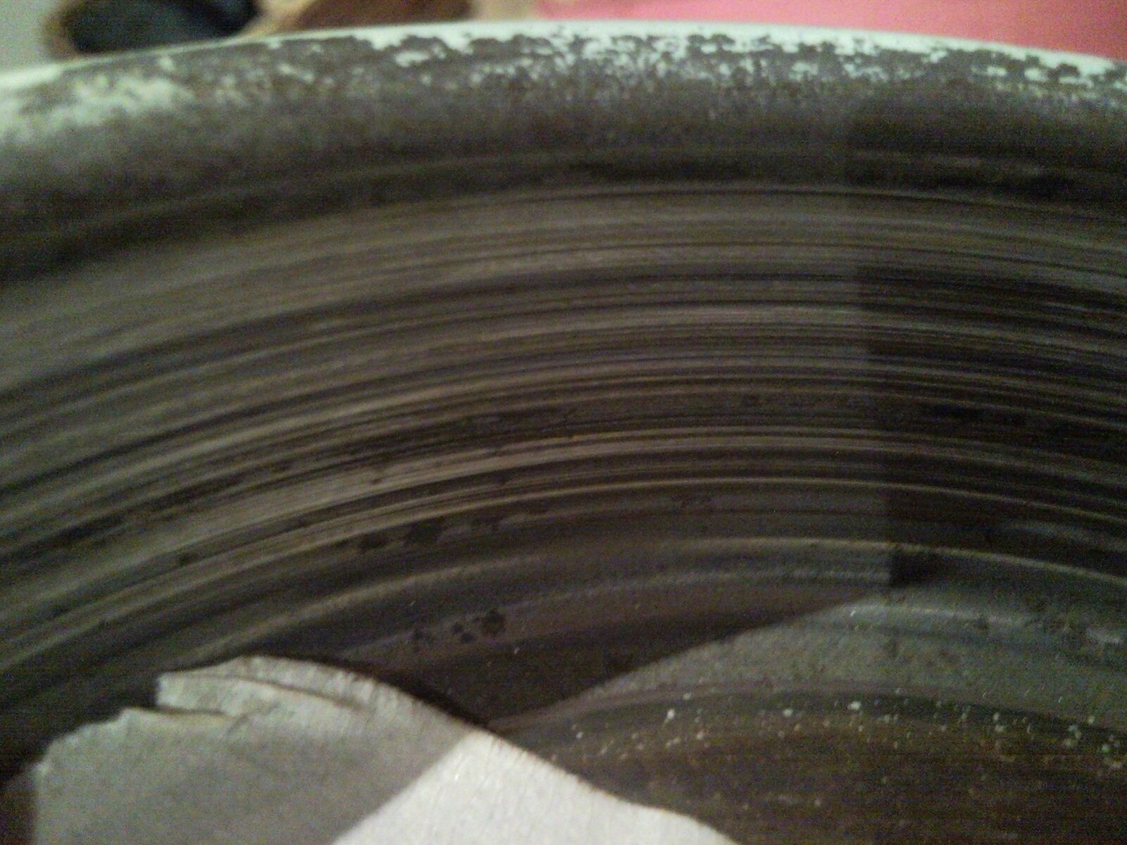

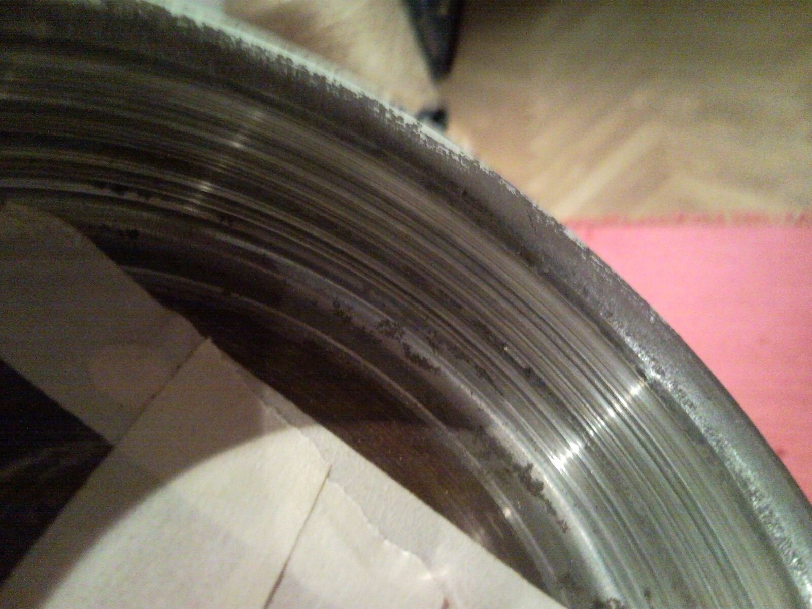

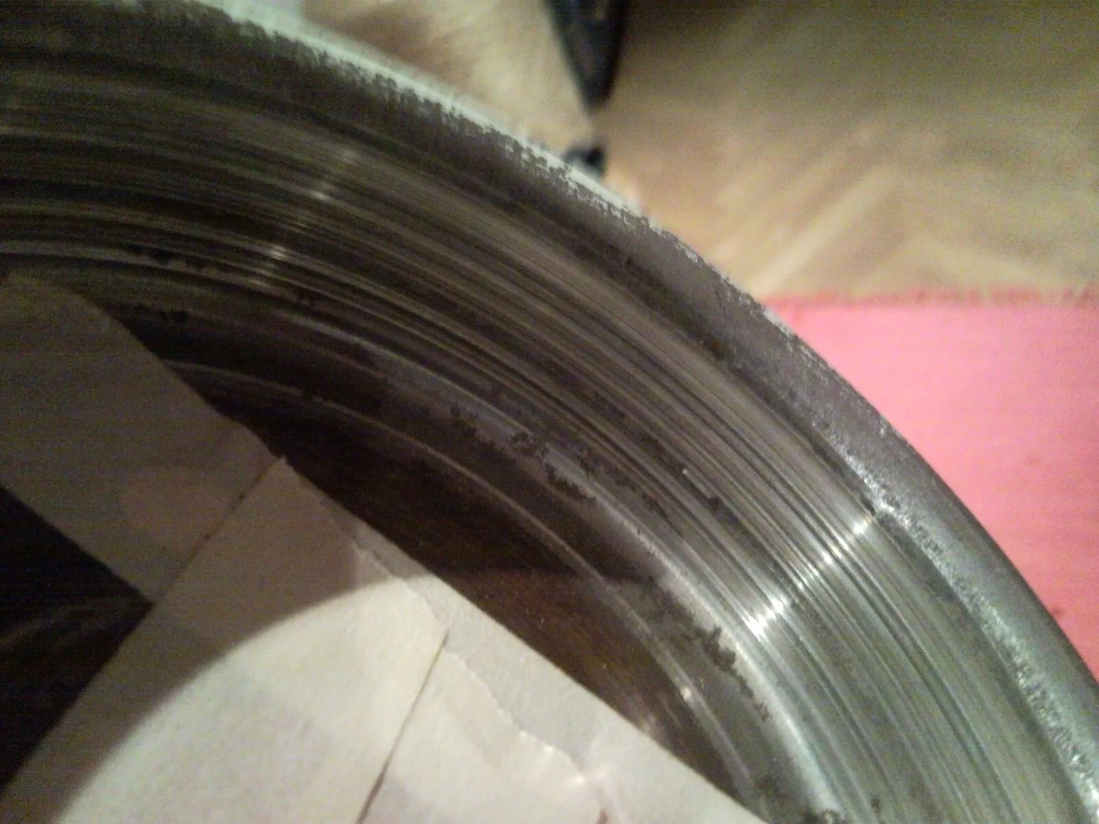

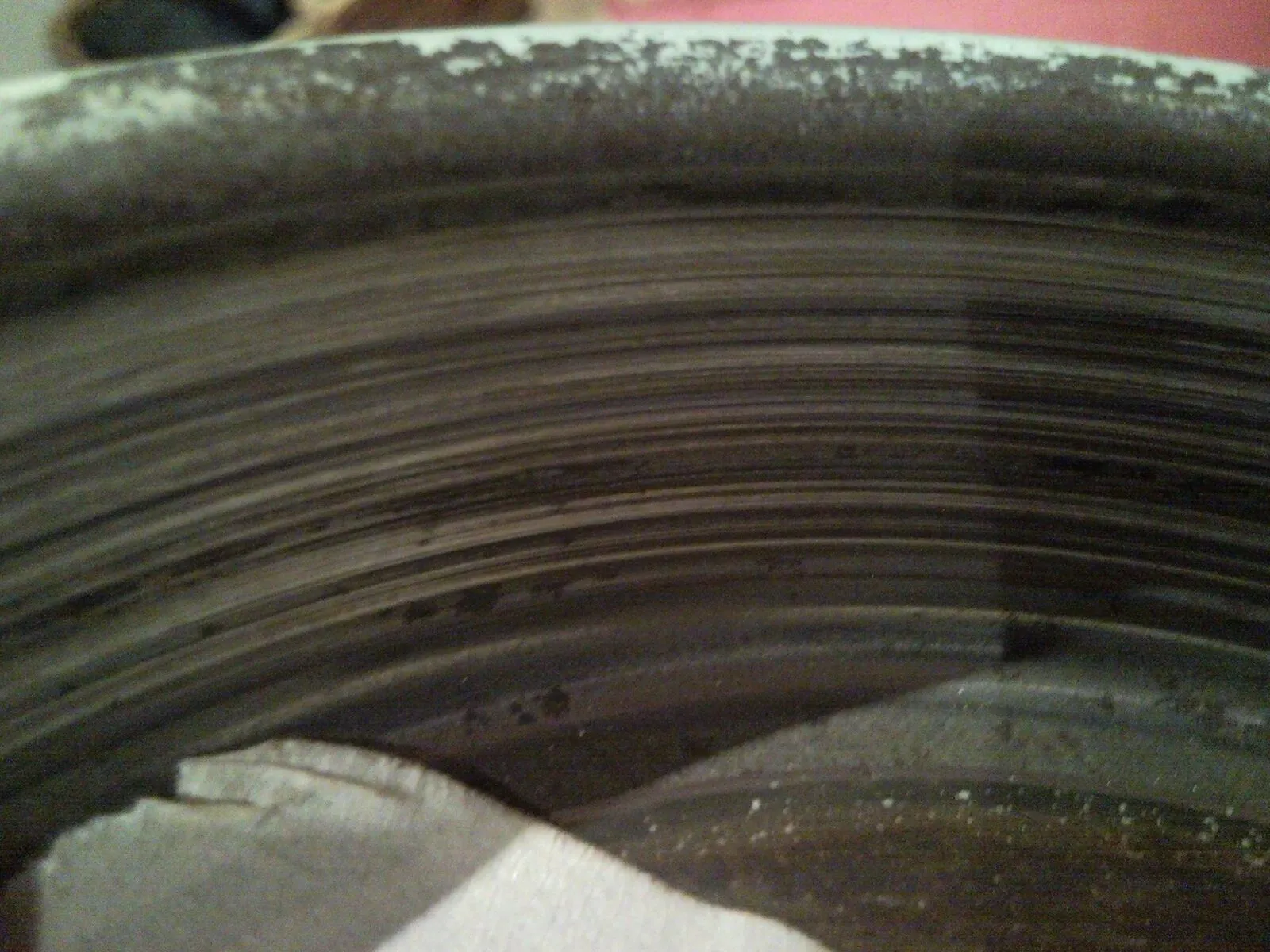

    Und zu guter letzt noch Bilder von der wirklich sehr fertigen Bremstrommel ... also es sieht ziemlich schlimm aus aber es fühlt sich auch extrem an. Ziemlich tief :(
    Dackeldog: wie viel würdest du fürs "abdrehen" haben wollen?
    Gruß Arni

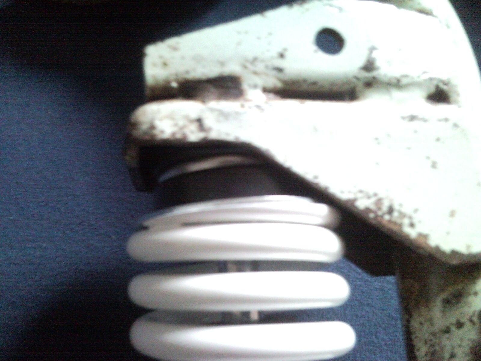

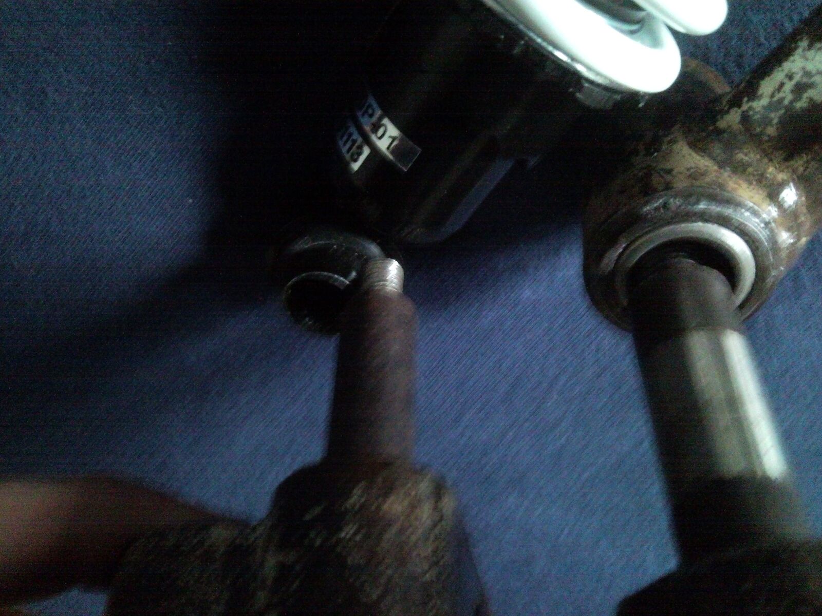

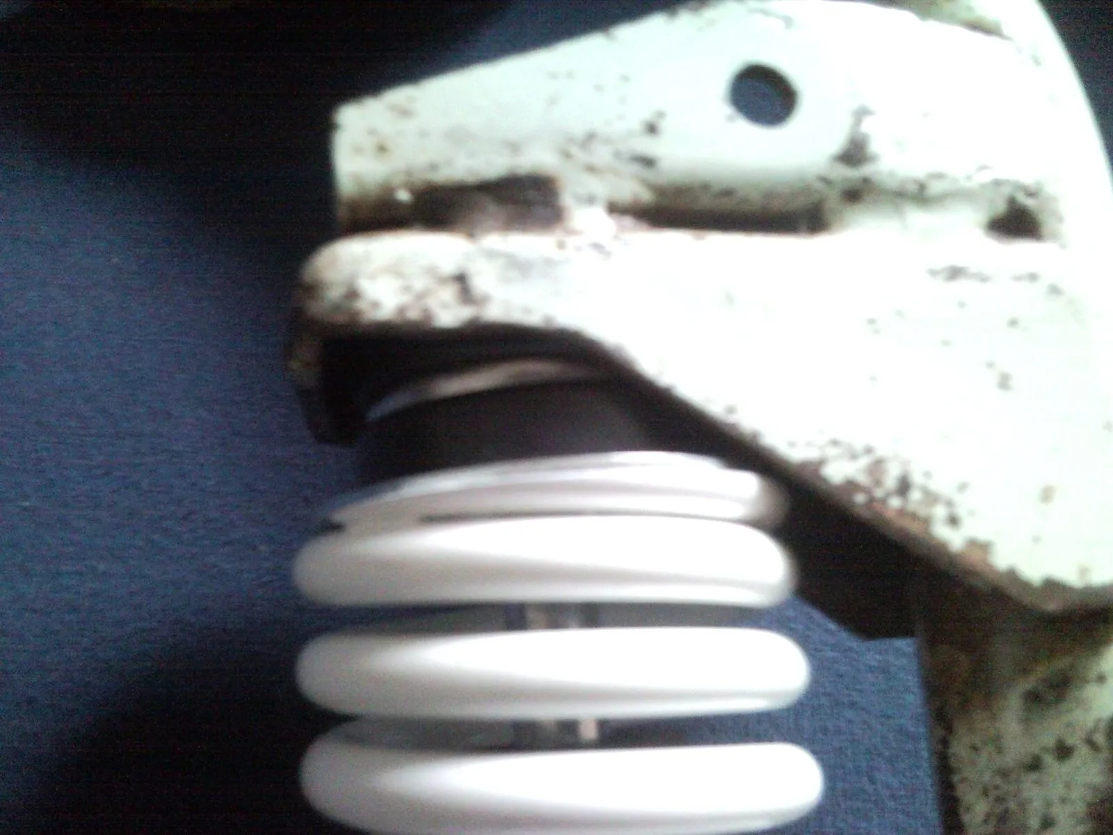

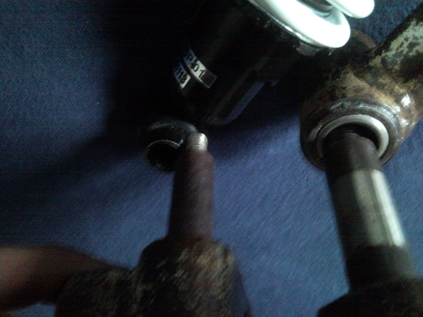

    Mein Dämpfer ist zu lang? Wie kann das sein bzw. was kann ich dagegen tun?

    • #263
    Die Feder sollte sich doch ein wenig einfedern lassen per Hand.
    Also ich würde versuchen sie nach oben zu drücken es ist ja nur ca.1cm was da fehlt.

    wenn ich die unscharfen bilder richtig deuten kann würd ich mal die richtige einbaureihenfolge zur fehlerbehebung vorschlagen.
    reihenfolge befestigung oben:
    dämpfer -> gummischeibe -> gabel -> gummischeibe -> große scheibe -> federring -> mutter
    wenn der dämpfer dann oben an der halterung angeht musste halt mit der flex bissl platz machen, die neuen dämpfer bauen einfach bissl breiter als der ori.
    auf jeden fall sollte dann unten genug platz sein.

    Halllo pola,
    da hast du vermutlich recht. Ich habe verbaut: Dämpfer, Gummi, große scheibe, gummi, gabel, gummi, große scheißbe, federring, mutter
    mh...mal sehn was ich da jetzt machn soll weil eigentlich will ich an der O-Lack Erstseriengabel nicht rumschneiden....mal sehn
    ich werd das mal so versuchen wie vespa_racer es vorgeschlagen hat.

    • January 20, 2011 at 13:09
    • #268
    genau das habe ich mit yss gemeint, überhaupt nicht passgenau. Aber was nicht passt wird passend gemacht!

    • January 20, 2011 at 13:15
    • #269
    ja aber das wird bei carbone oder anderen dämpfern ja das gleiche sein. Die sind ja vom Durchmesser alle relativ breit.
    würdet ihr denn an der Gabel da was dran machen oder lieber versuchen die schwinge da rein zu zwängen ?
    gruß

    • January 20, 2011 at 13:21
    • #270
    meine meinung kennste, scheiß auf gammel-olack-erstseriengabel. interessiert doch keinen ob da oben jetzt ne kerbe drin ist oder nicht...
