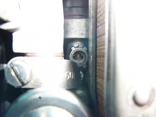

    Hallo Fettkimme (darf man dich auch mit Ante anreden?),
    ihr diskutiert über einen 24er SI, den ich in meiner Cosa auch habe, aber von was für einem Bypass redest du da. Wenn ich meinen SI warm gefahren habe ist der Choke, aufgrund des Elektrochokes zu und von Hand nicht mehr zu öffnen. Damit ist aber auch jedweder Luftstrom über den Choke blockiert oder habe ich da noch etwas am SI übersehen?
    So sieht mein Choke zu aus:
    Gruß, Klaus

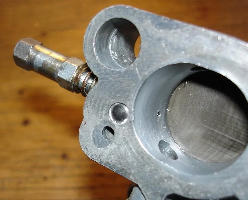

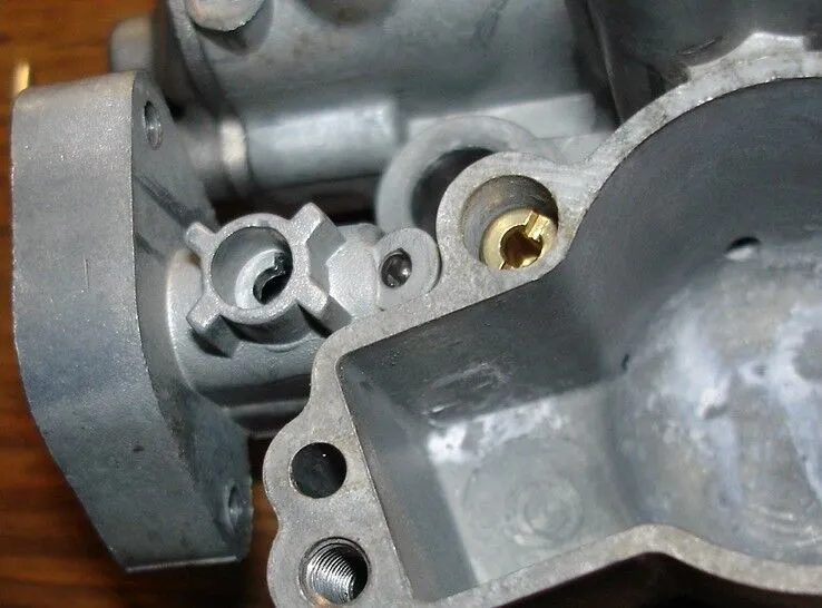

    Na logo geht Ante klar :D
    Ich rede von dem Bybass den die Gemischschraube auf bzw. zu macht.
    Im si gasertopic auf dem si senor pic. teil nr. 6
    sieht man auf dem pic sehr gut,schieber zu und alles läuft über das kleine loch was die gemischschraube öffnet/schließt
    dein kaltstartkanal läuft unter die chokedüse die wie man auch gut sieht eine kleine bohrung unten in der schwimmerkammer hat.
    öffnest du dein loch im choke reißt die einströmende luft nun zusätzlich benzin via chokedüse mit ins system.
    hmmhhhh ich lese gerade auf dem pic 2 im si senor link was von.....
    bei korrektem düsenwert solte die schraube 6 etwa 1,5 umdrehungen herausgeschraubt sein.
    muß sie weiter heraus gedreht werden läuft der motor im leerlauf/teillast zu mager.
    fettere nebendüse einsetzen.....finde ich überholt diese aussage in der sonst guten anleitung.
    haltet euch lieber an die gsf lucifers/freakmoped wiki einstellung
    die gehen auch von 1,5 standard aus und alles was sich davon 1,5 nach oben oder unten orientiert ist draußen.
    damit wären wir wieder im 05 > 2,5 arbeitsbereich den der konus von schraube 6 im bybass hat.

    @Ante,
    OK, jetzt ist der Bybass klar ;)
    Ich hatte das irgendwie als "Bybass" zum Grundleerlauf aufgefasst aber du meinst ja den Grundleerlauf selbst.
    Und danke für das schicke Bild zum Choke. Irgendwo sollte man die ganzen Bilder mal sammeln ...
