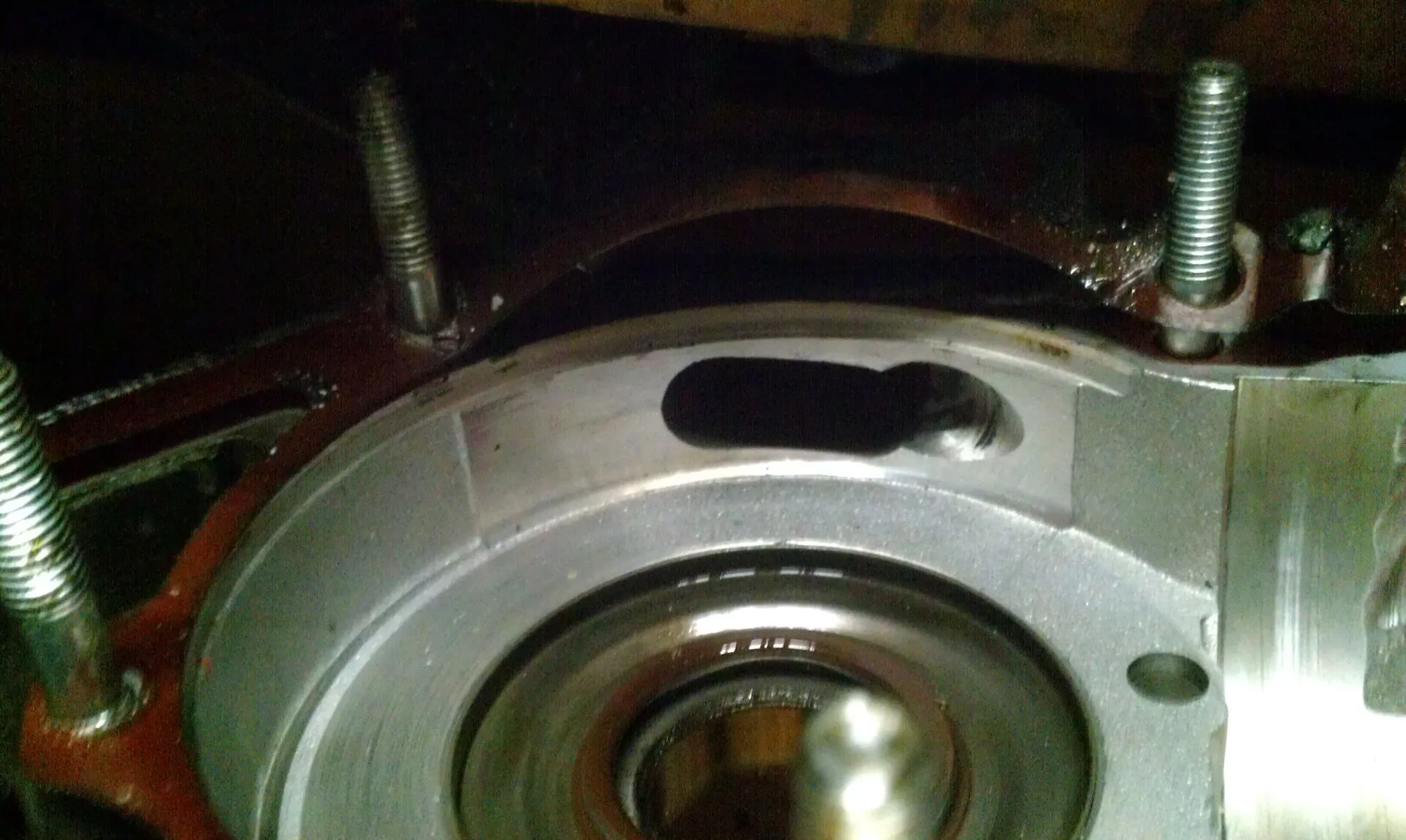

    So bin jetzt grad bei der Teilesuche.
    Komplettes Nebenwellenkit habe ich jetzt gerade eben bestellt.
    EDIT: Die Hauptwelle ist noch brauchbar, mir wurde neulich gesteckt, dass die kleinen "Einarbeitungen" Orchinoool so sind, wurden bei den späten PXen scheinbar so gemacht.
    Die restlichen Sachen habe ich auch schon fertig rausgesucht.
    Werde einen T5 kurzen Vierten verbauen. Ist billiger und tuts für mein Drehmomentsetup bestimmt auch.
    Kurbelwelle werde ich vermutlich wieder die jetzigen verbauen...ausser mir fliegt noch ne günstige LHW Lippenwelle zu :)
    Mal sehen. Eilt ja noch nicht
    Hier mal ein Foto von meinem jungfräulichen Einlass....mich würde ja ein Membranumbau schon wieder so jucken. :love:
    Hab da echt ein bisschen Schiss vorm Einlassbearbeiten. Möchte da nichts versauen. Also nach vorne in richtung OT sollte ich nicht viel wegnehmen, aber nach hinten in richtung UT geht noch was, richtig?
    Gruß Mo :)
    Gruß Mo

    vorsicht beim einlass fräsen: die dicke dichtfläche lässt mehr zu als sinnvoll ist. gerade beim drehschieber fängt das ding schnell das spopopopotzen an. die zacken kannste rausmachen, das ganze ding etwas begradigen, dann iss jut. die fläche ist ja deutlich mehr als der vergaser, also... von der größe her isses schon ok.
    Gruß Mo :)
    Es ist doch wesentlich einfacher die Kurbelwange zu bearbeiten als die Drehschieber dichtfläche zu vernichten.Die Kanten kannst du natürlich wegnehmen und die Fläche schön glätten.Wenn du die Welle bearbeitest bleibt dein Motorgehäuse aber fast standart.Es soll natürlich jedem selbst überlassen sein,aber ich würde die Steuerwange erweitern.

    Hab grad eben noch die fehlenden Teile bestellt.
    Demnächst pack ich da mal mit den Fräsarbeiten am Einlass an. Mal kucken was das so bringt.
    Leistungstechnisch war die eh schon ganz akzeptabel für nen Tourer.
    Ich werde jetzt nur alles schön begradigen und 1-2 mm Links weiterfräsen. Das muss reichen.
