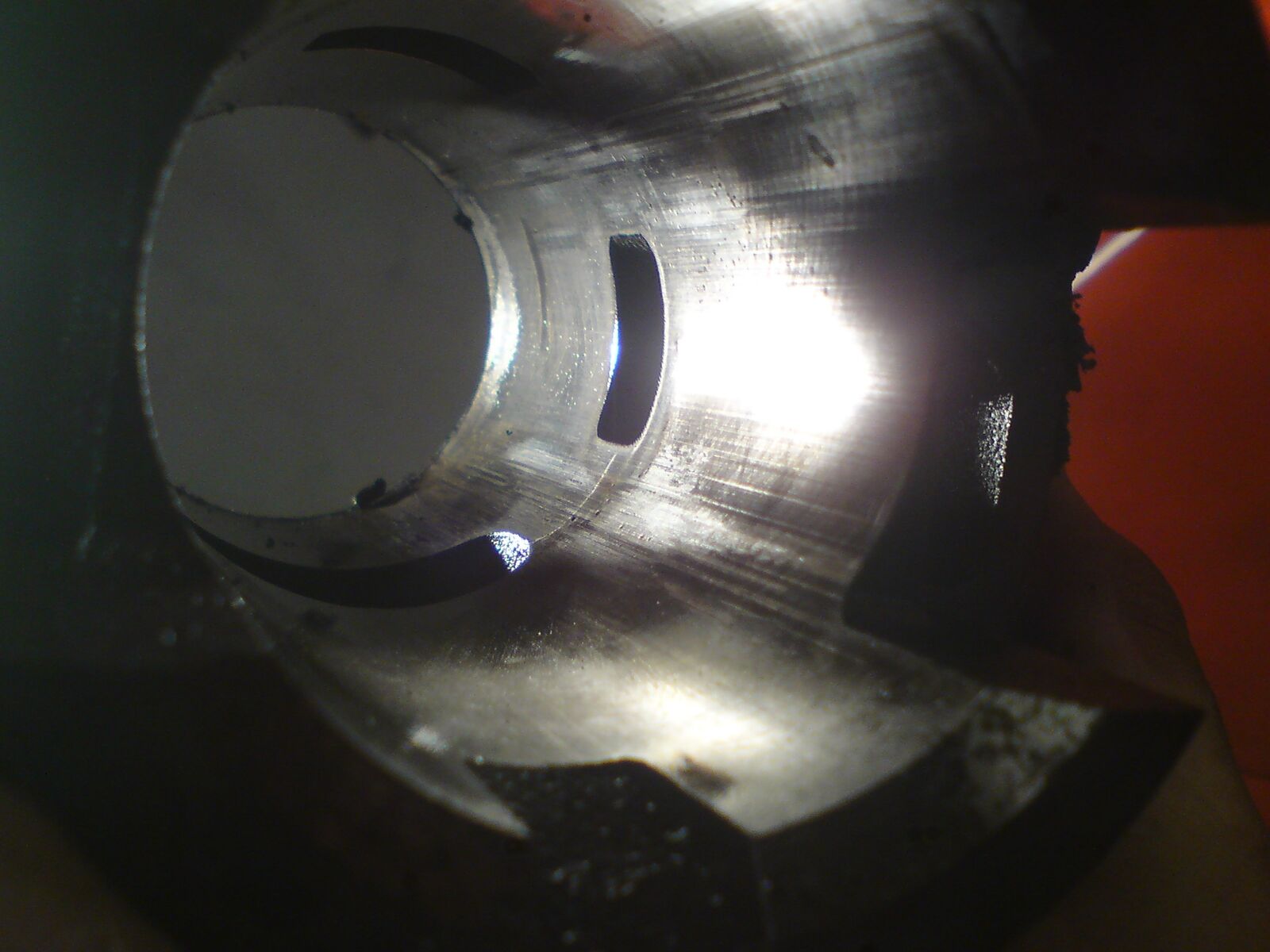

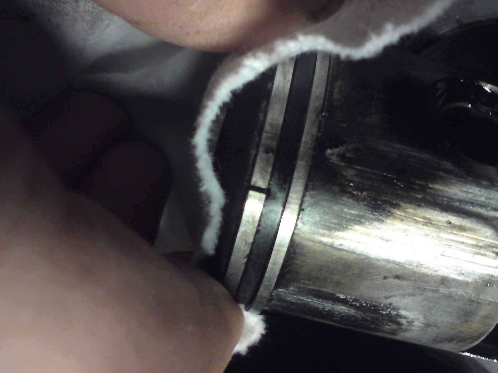

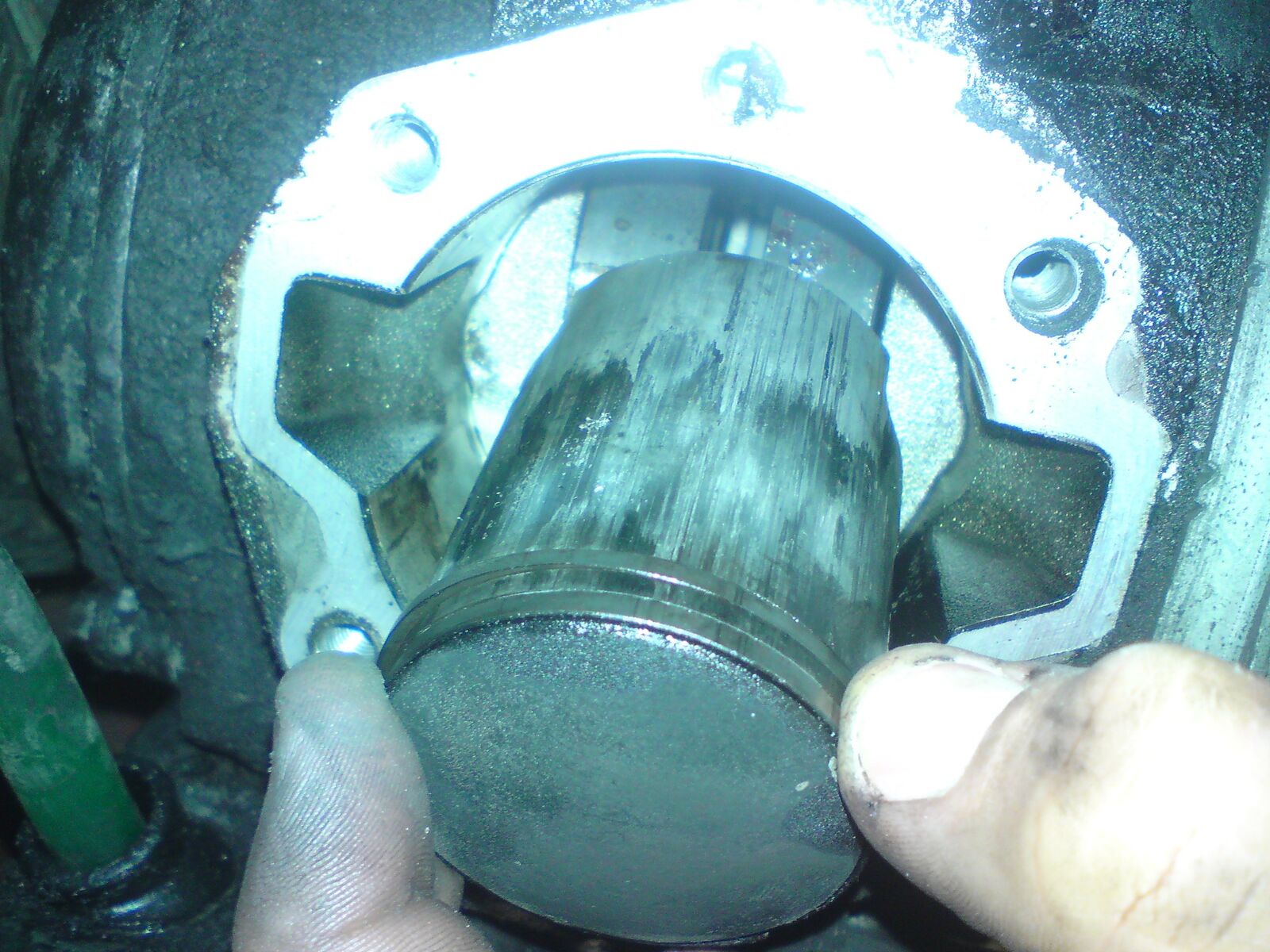

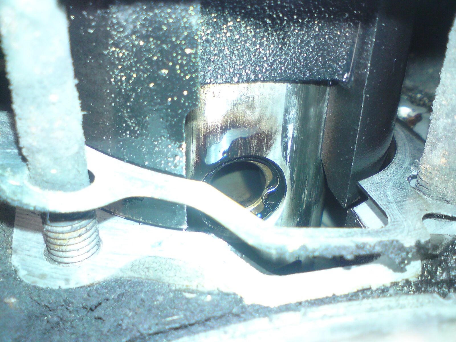

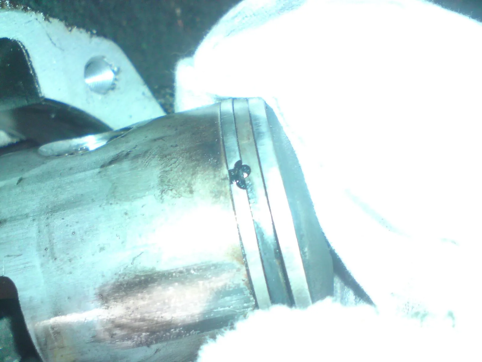

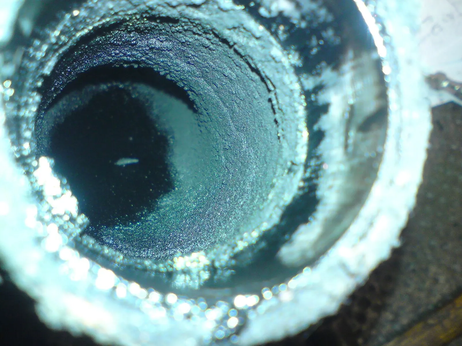

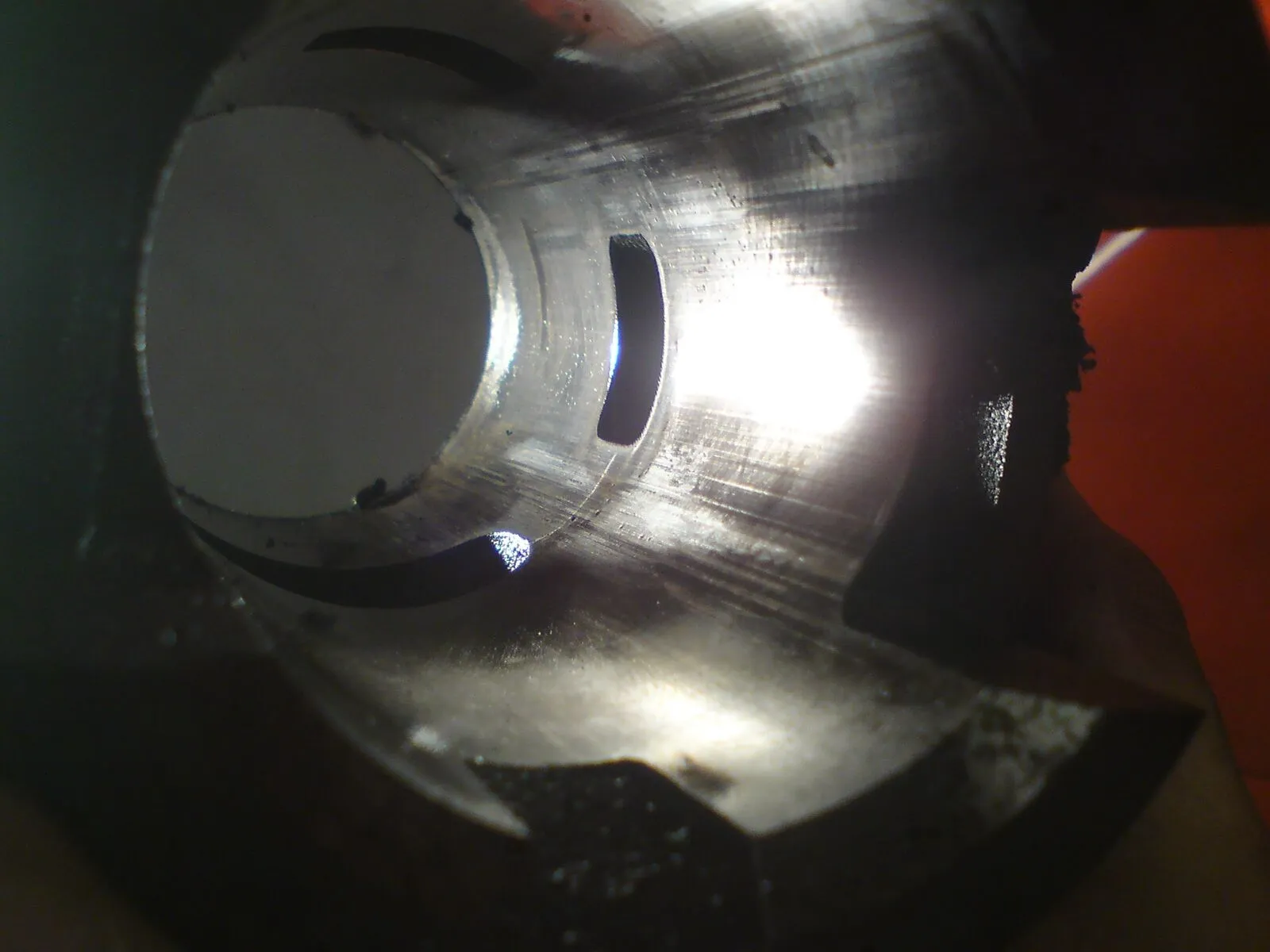

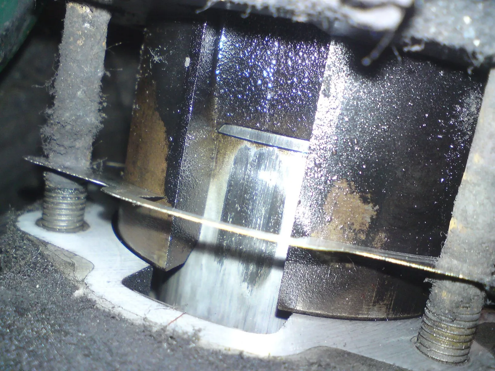

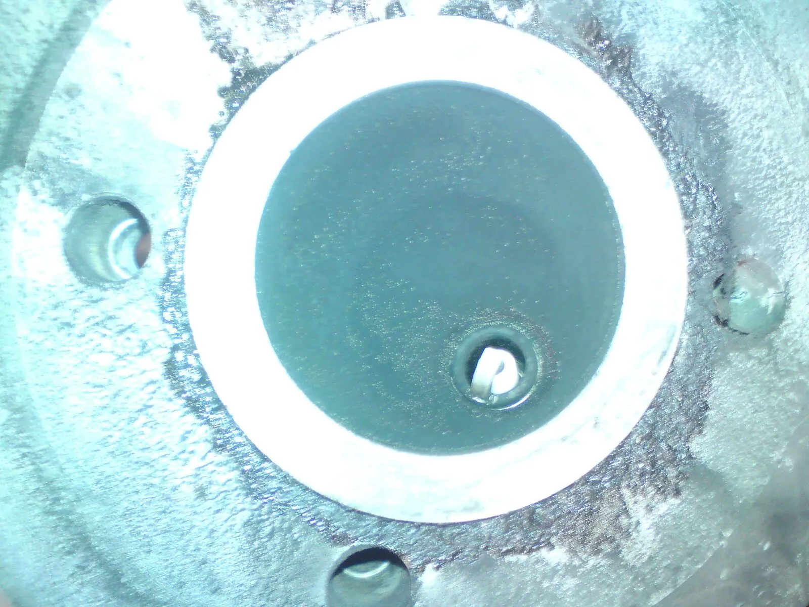

    So, war grad in der Garage und hab Öl auf die Kuwe-Wange gegeben und der Drehschieber ist dicht (das Öl stand ca. 10 minuten drin, dann hab ichs wieder abgesaugt).
    Zylinder habe ich auch abgeschraubt, und der ist in gutem Zustand, nur hat der Kolben mal geklemmt (siehe Bilder).
    Mit dem Dichtsein Des Puffs bin ich mir nicht mehr soo sicher, aber ich hab auch ein Foto gemacht...
    Der Brennraum ist aber auch ganz schön verrust...

    Hmm relativ schwierig den Klemmer so zu beurteilen. Bau den Zylinder mal ab und prüf ob die Ringe fest sind, bzw wie die Lauffläche aussieht.

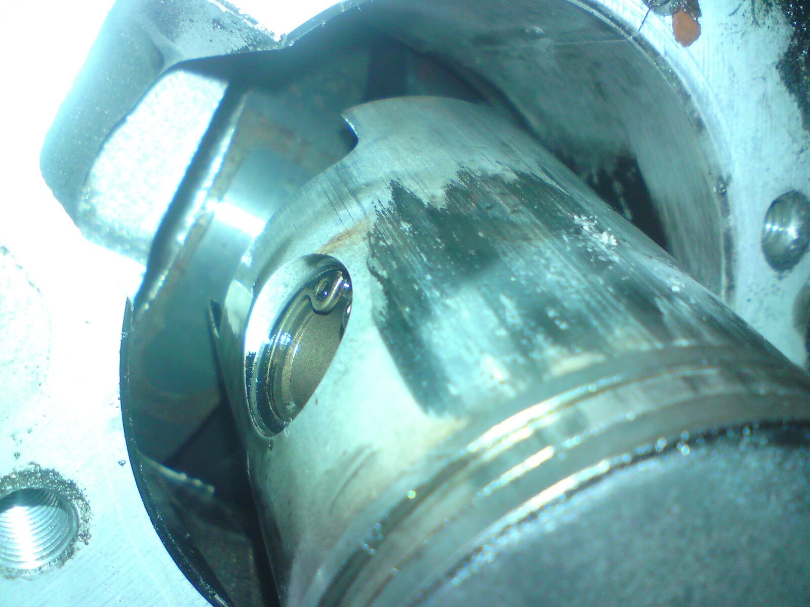

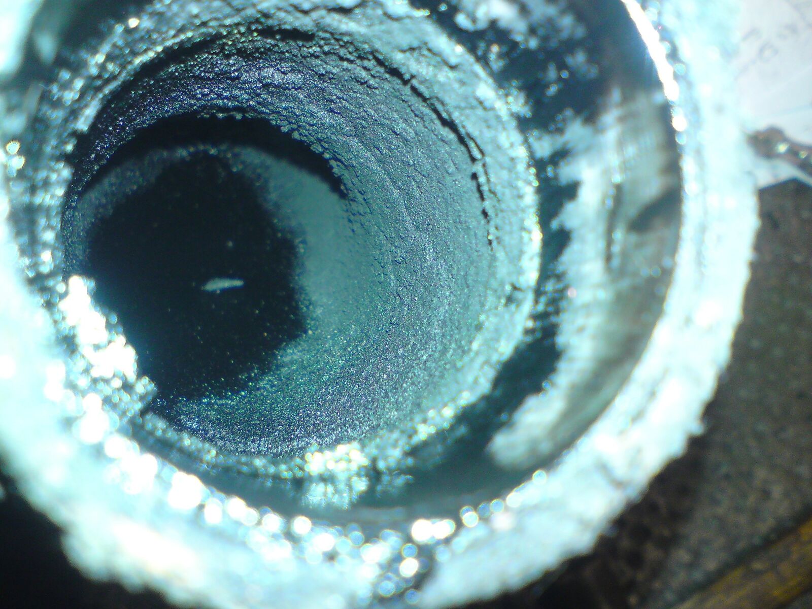

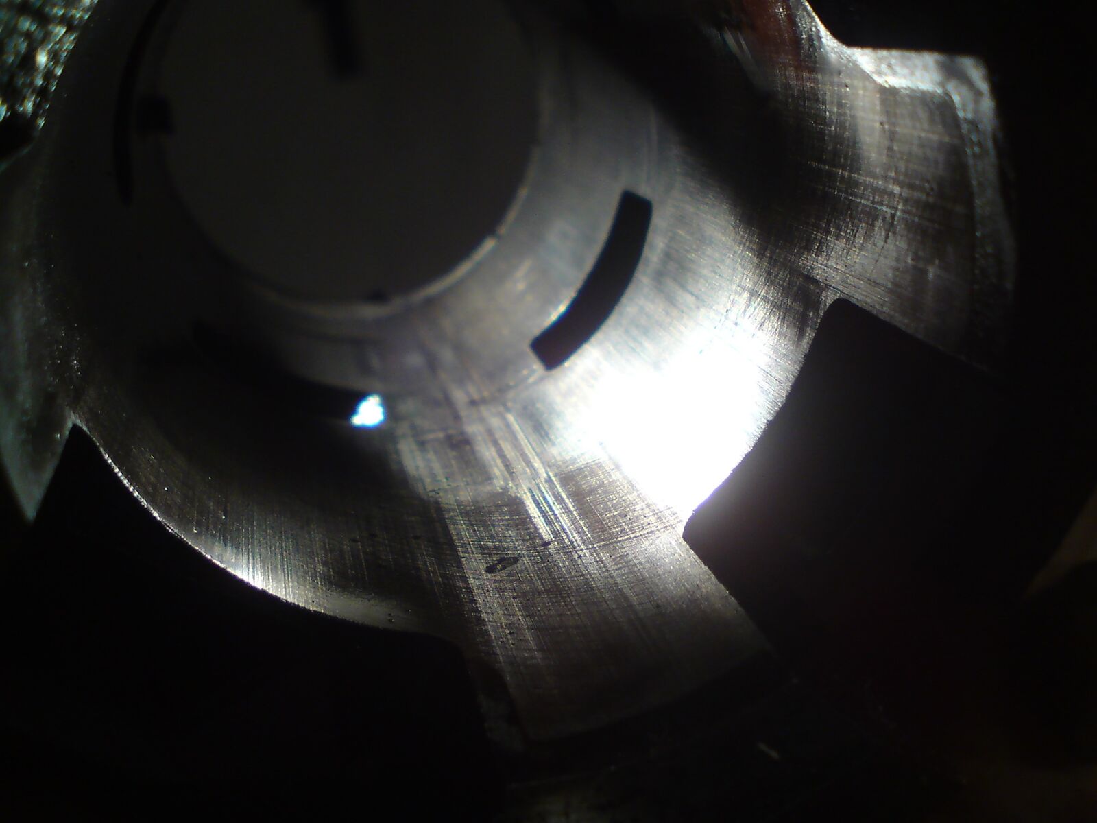

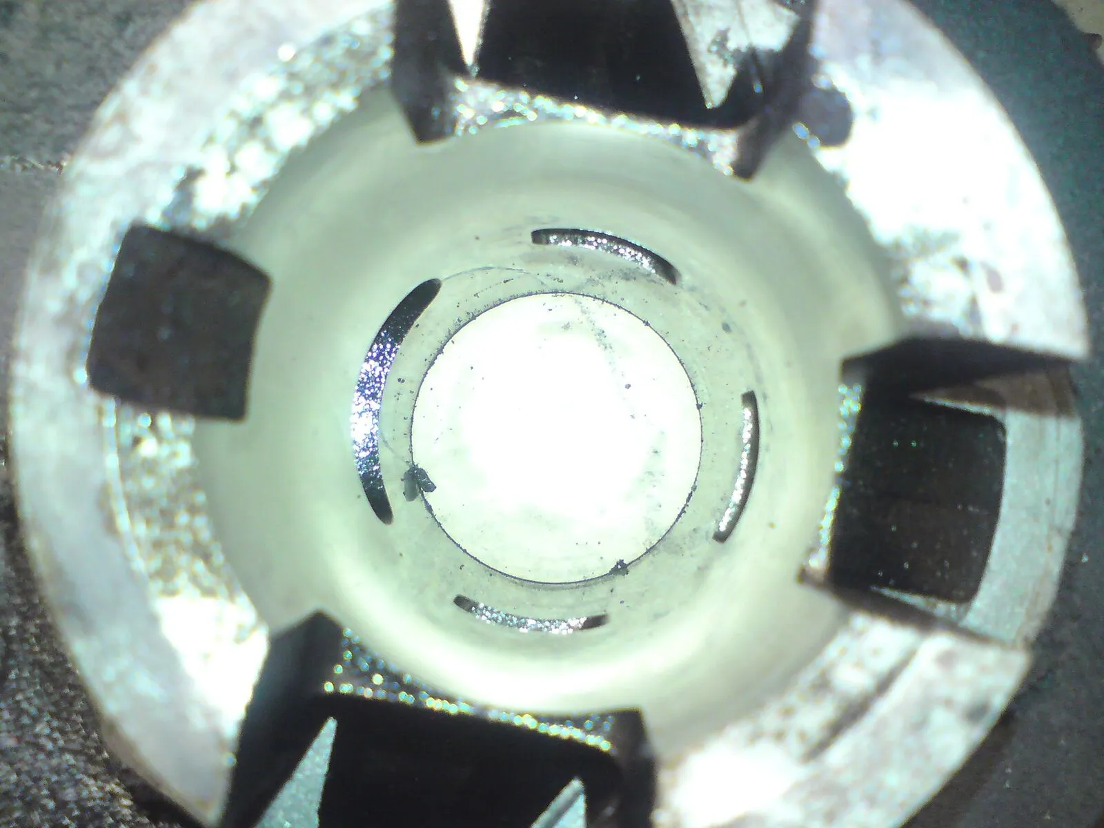

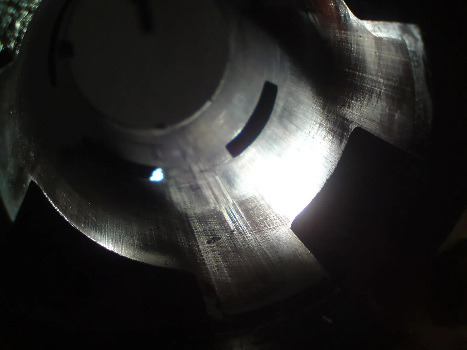

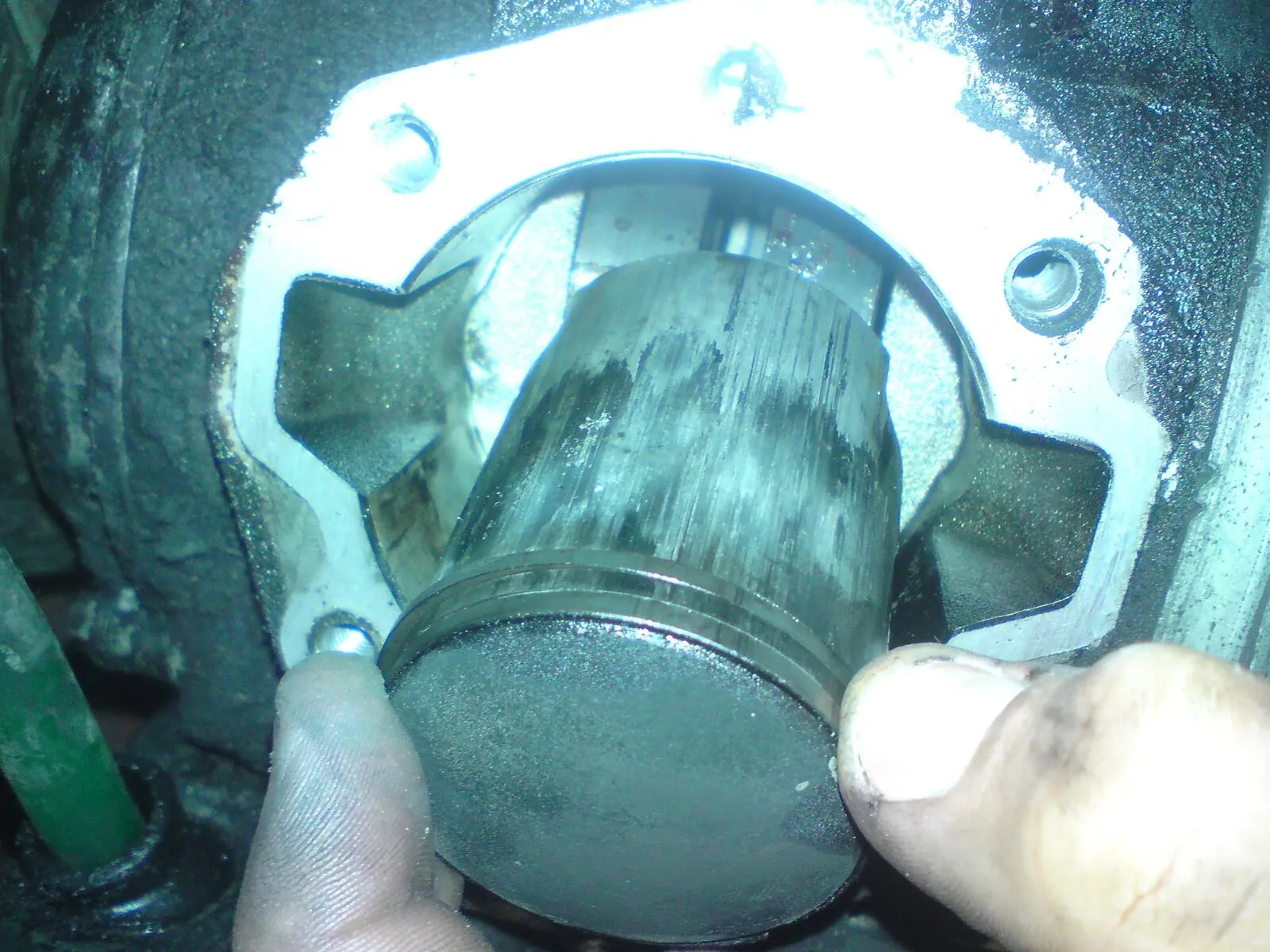

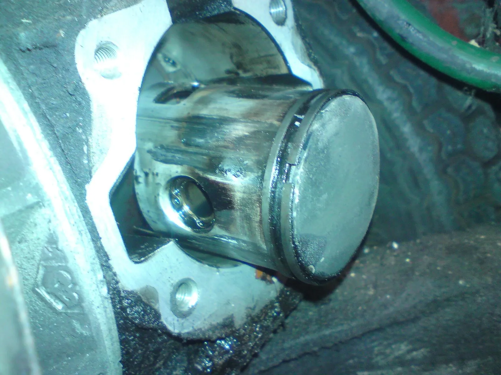

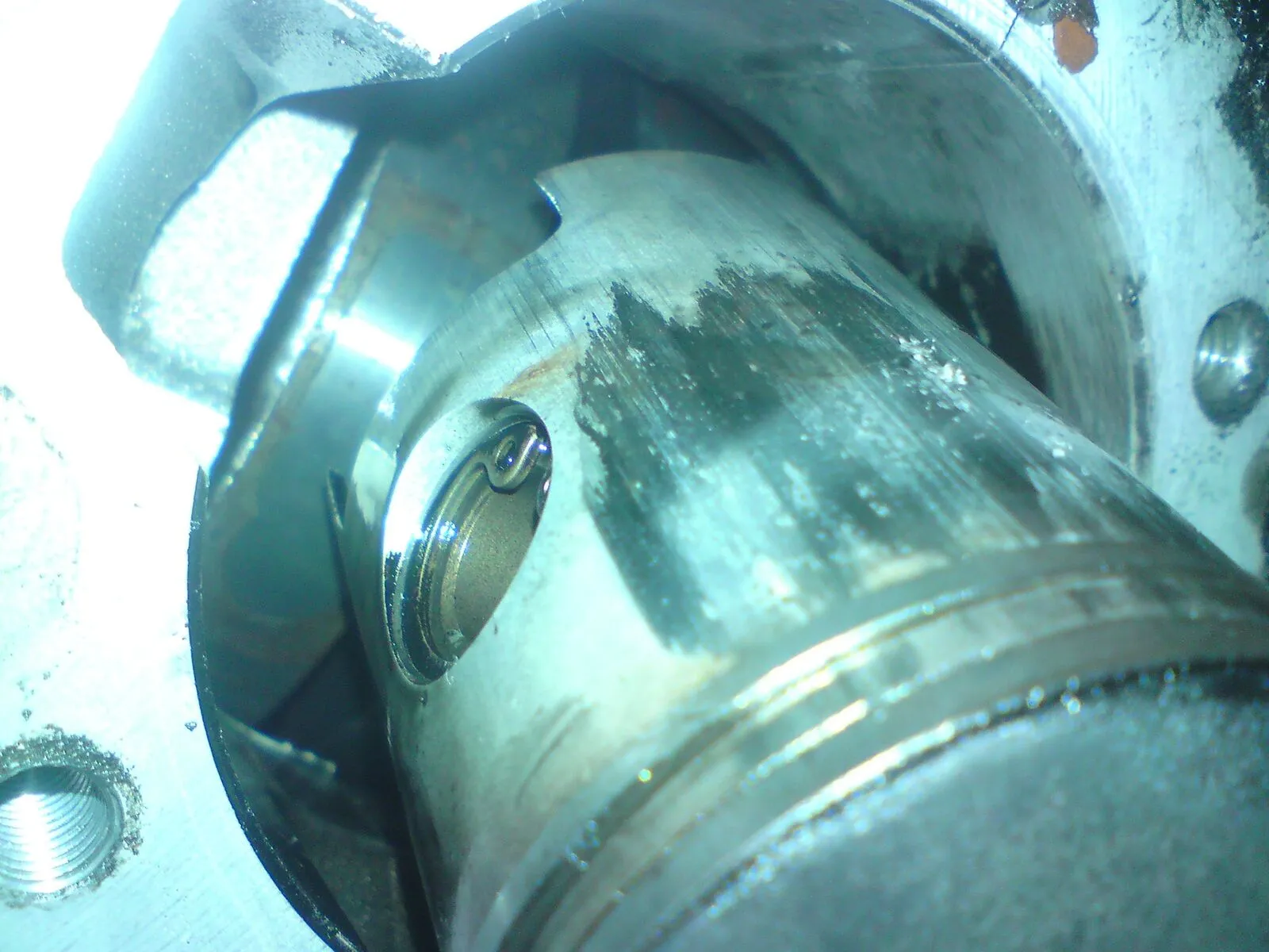

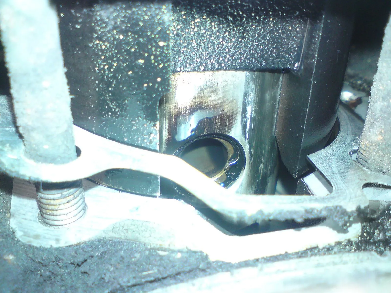

    War jetzt nochmal in der Garage und hab Zylinder abgeschraubt.
    Der Kolben scheint schon sehr in Mitleidenshaft gezogen zu sein, aber seht selbst:
    Kompression habe ich davor jetzt mit "daumen aufs Zündkerzenloch halten" nicht "gemessen".
    Spiel haben die Kolbenringe wirklich nur minimalst (nicht wirklich spürbar).

    mach das mal sauber, dass man sieht was da Dreck und was da Beschädigungen am Material sind - das ist vermutlich nicht so wild, wie es auf den ersten Blick aussieht.
    Die Kolbenringe haben kein "Spiel", sonst hast du ja keine Kompression. Wenn du sie zusammendrückst dürfen sie aber nicht am offenen Ende zusammenstoßen, so 0,1 oder 0,2 mm Lücke müssen da glaube ich noch bleiben.

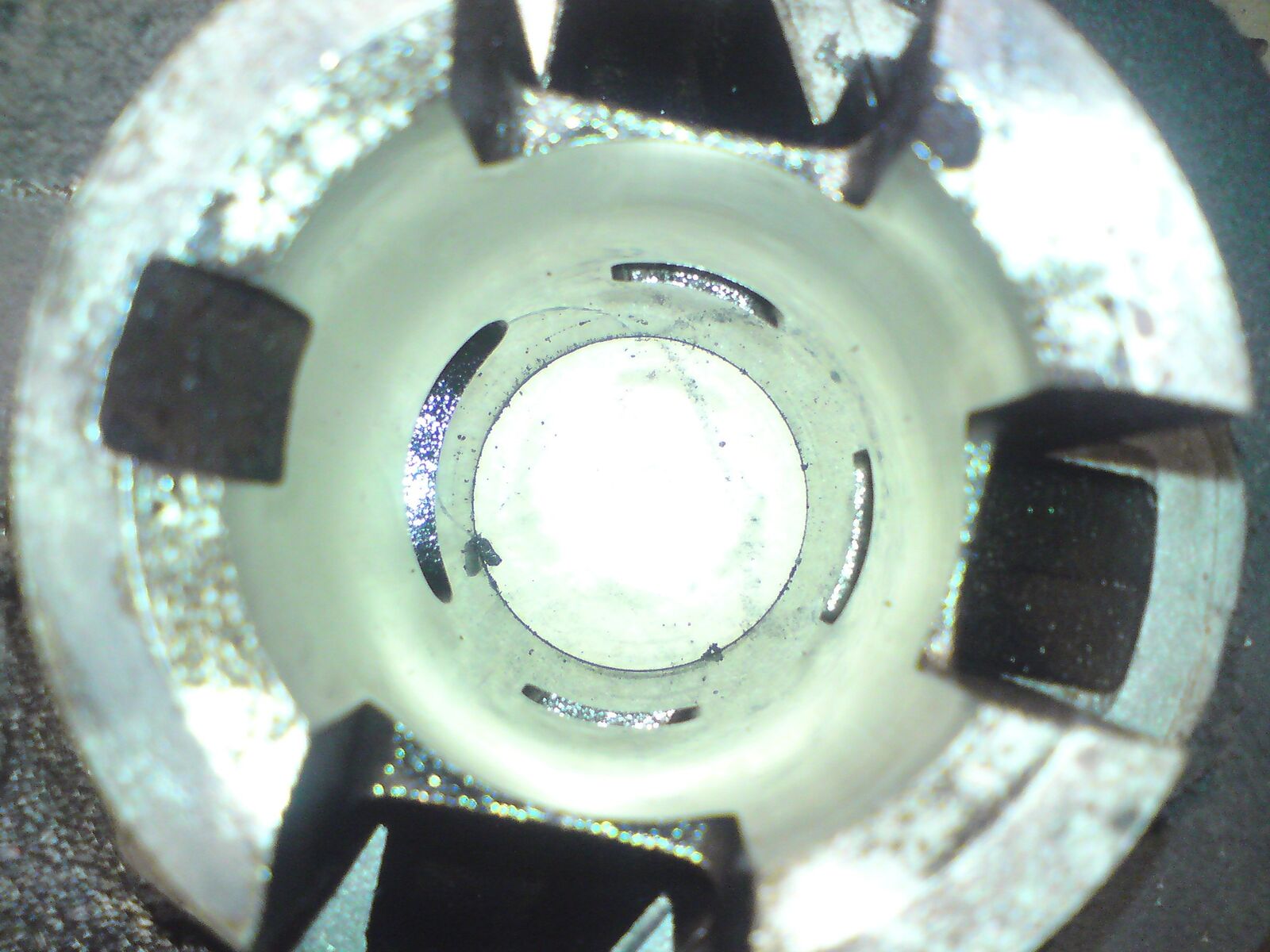

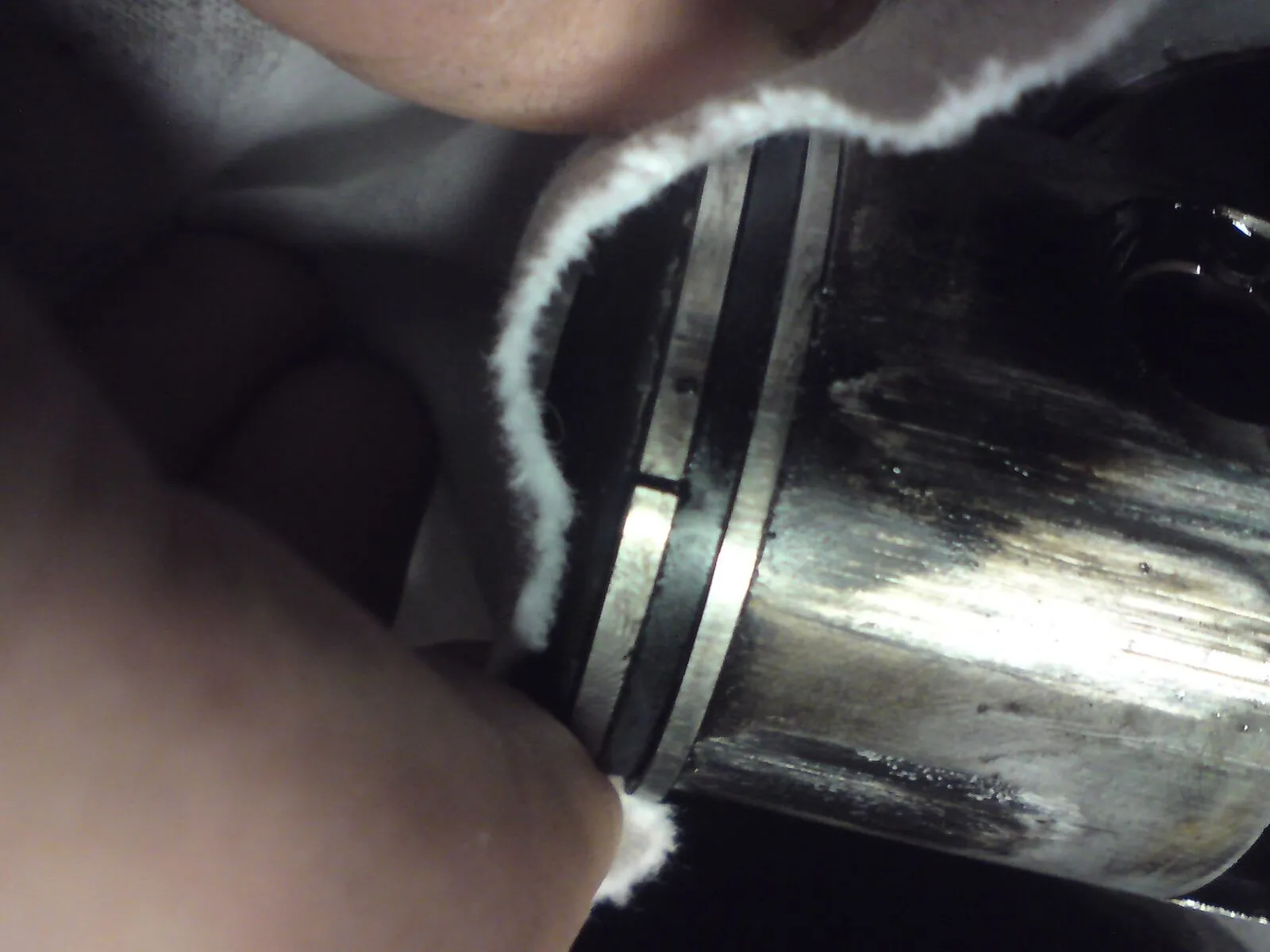

    War nochmal in der Garage und hab das Kolbenringspiel fotografiert:
    Täusche ich mich oder ist oben ein falscher Kolenring verbaut (warum sind 2 versch. verbaut?)?

    nach den Kilometern und der langen Standzeit, waere ich mir jetzt nicht so sicher, ob die Simmerringe OK sind :whistling:
    Für mich macht er Def, den Eindruck von Fremdluft, nat. gehört der Zylinder und Kolben auch Getauscht,
    damit die nächsten 24,000km auch glatt gehn ^^
