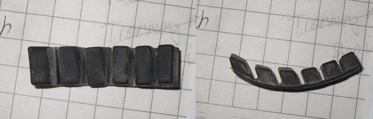

    ich habe 3x dieses Teil, und finde es in keiner Explo etc. und habe keine Ahnung wo es verbaut gehört, ich denke irgendwo beim Motor, aber ich weiß nicht wo...
    Danke schonmal!
    Edith meint gerade, sich errinern zu können, dass es wohl auf den Zylinder gehört, quasi als Abstandshalter zur haube, liegt sie da richtig?
    Wenn ja, brauchts die Dinger, bzw. schmilzen die da nicht? Und welche Funktion sollen die haben?

    diese Teile hatte ich auch schon bei manchen ori. Zylinder drauf.
    Abstandshalter sinds nicht, sondern sollen die Motorvibration dämpfen.
    mfg basjoe
    • November 29, 2010 at 08:38
    Die Dinger gehören auf den Zylinderkopf und sollen die durch schwingende Kühlrippen bedingte Geräuschentwicklung dämpfen. Weglassen der Teile macht den Motor aber nicht hörbar lauter.
    Schmelzen tun sie nicht, sonst hätte Piaggio sie wohl nicht zur Montage an dieser Stelle vorgesehen.

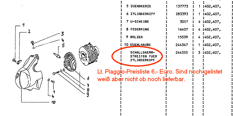

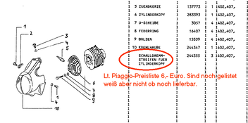

    • December 4, 2010 at 10:12
    Zitat von kitzlkatzl
    Aber ehrlich, die Dinger ham doch keine Funktion, schon garnicht bei nem 50er.
    Wenn die so wichtig wären, gäbs die ja auch zu kaufen.
    Nein so ist / war das nicht. Weil Piaggio die noch rumliegen hatte, und die Leute in der Montage eh nix zu tun hatte, haben die sich gedacht, machen wir doch da mal so Streifen rein. Die sehen hübsch aus und kosten ja auch nix.
    die Schwingungsdämpfer stehen seit Anbeginn der Fertigung in der Ersatzteilliste, was sie im übrigen heute noch tun. Selbst in der Preisliste sind die vorhanden.
