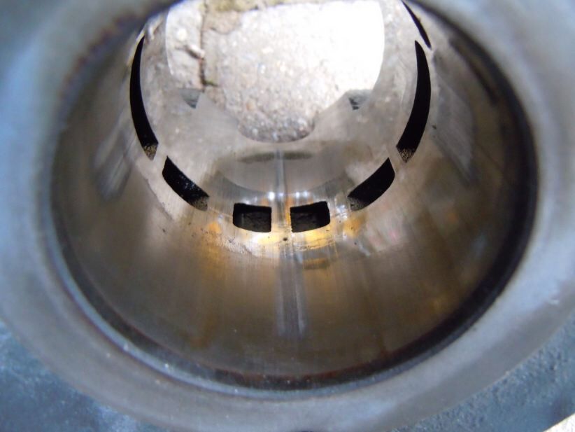

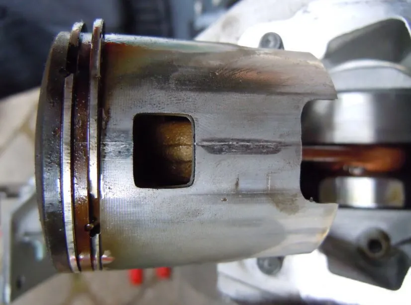

    moin
    hab die 72er ausprobiert ging super zk war rehbraun

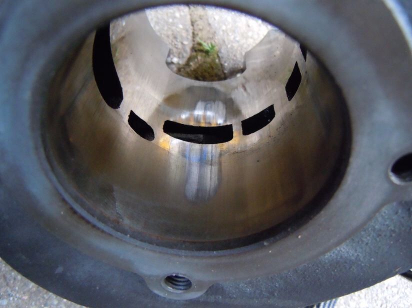

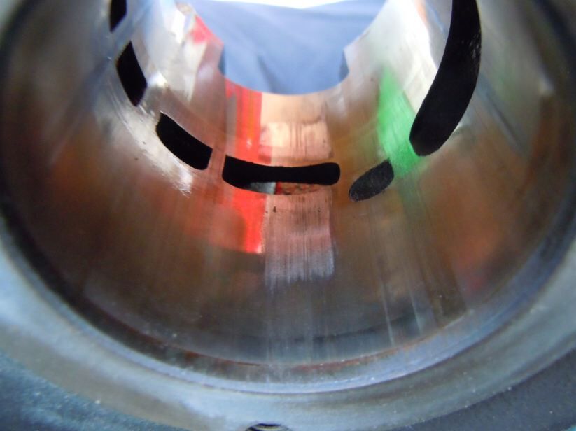

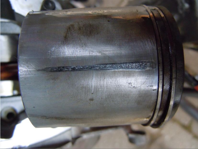

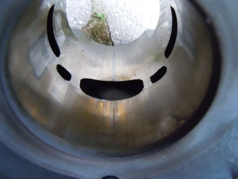

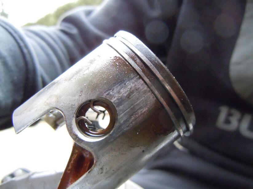

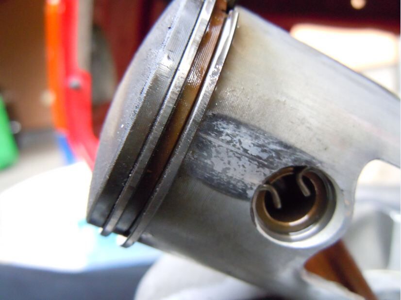

    bin dann ein tag später eine längere strecke gefahren. auf einmal hat es total gequietscht der motor ging direkt aus und ich habe direkt die kupplung gezogen, bin dann weiter gerollt und hab mal kurz die kuplung schleifen lassen sie sprang sofort wieder an und lief wieder ruhig bin dann mal auf nen kleinen ackerweg abgebogen und hab mal die zk rausgemacht und geguckt. die war natürlich glühend heiß. hab den motor dann ein bisschen abkühlen lassen und hab mal versucht den kickstarter runterzudrücken. hat nicht blockiert. hab dann die zündung angemacht und versucht zu starten ging an und lief wie immer bin dann ganz vorsichtig mit max 45 heim gefahren. als ich daheim war habe ich der sache nicht ganz getraut und hab mal meinen zyli abgebaut. auf 4 seiten an kolben und zyli sind kleine riefen man sieht sie nur aber man kann sie nicht spüren wenn man drüber fährt ?(
    kann ich so weiterfahren oder soll ich mit en neuer zyli + kolben kaufen ? soll ich die 72er drinnen lassen ?

    Wenn ie Ringe frei laufen, lass drinnen! Hast du den Zylinder sauber entgratet vor dem Einbau? Mach das nochmals, sieht auf den Bildern nicht wirklich so aus.
    Der hat aber auch gleich an mehreren Stellen geklemmt. Sind aber keine Spuren von Fremdkörpern, lediglich thermische Ausdehnung wie ich finde.
    --> fetter eindüsen, saß deine Lufthutze sauber drauf? Konnte die Luft schön am Zylinder vorbei?
    Wenn du deine Zündung noch nicht eingestellt hast, kann die Karre auch deutlich zu warm werden.

    ist jetzt kein typischer auslassklemmer, wie er von falsch eingestellten zündungen her kommt, mach die 74er düse wieder rein.
    entgraten der kanten ist wichtig! hast du nicht anständig gemacht, behaupte ich mal (wenn auch der klemmer daher nicht kommt...)
    fahr einfach so weiter, des passt schon.

    Alle Kanten der Ein- und Auslässe. Ne Klemmer an vier Stellen gleichzeitig hab ich noch nicht gesehen.

    Habe es mir (neben dem Entgraten der Ein-und Auslässe) auch zur Gewohnheit gemacht, den Kolben und die Laufbuchse mit etwas 2-T-Öl auf´m Finger vor dem Einbau einzureiben.
