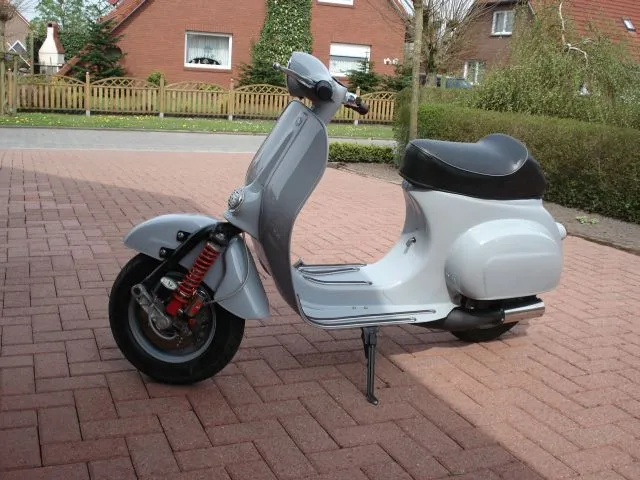

    ohne tacho ist definitiv orginal.
    in deutschland muss man aufjedenfall einen zusätzlichen tacho anbringen. kann man aber ganz elegant mit nem tacho am kotflügel und ner ganz kurzen tachowelle lösen. finde gerade die bilder nicht, aber hier ist es so ähnlich auf ner sf gelöst:

    Bzgl. Tacho unten an der Gabel: Schon ein wenig unpraktisch, wenn ich mich jedesmal erst weit über den Lenker beugen muss, um einen Blick auf den Tacho erhaschen zu können.
    Oder hat irgendwer bei "normaler" Sitzposition und originaler Beinschildbreite seine Gabel während der Fahrt im Blick? ?(

    sinvoll von wegen postion ist's natürlih nicht, aber der tüv akzeptiert's und das reicht ja auch.
    um ehrlich zu sein schaue ich während dem fahren sogut wie nie auf den tacho. :whistling:

    bei ner sf schon, aber was bei ner vna wie dieser?? handschufach fällt flach, normaler tacho auch und sigma tacho am lenker sieht bei diesem roller bescheiden aus.
    von daher wäre das für den tüv zumindest die beste variante. ob man es danach dranlässt oder einfach ohne fährt ( :whistling: ) bleibt jedem selbst überlassen.
