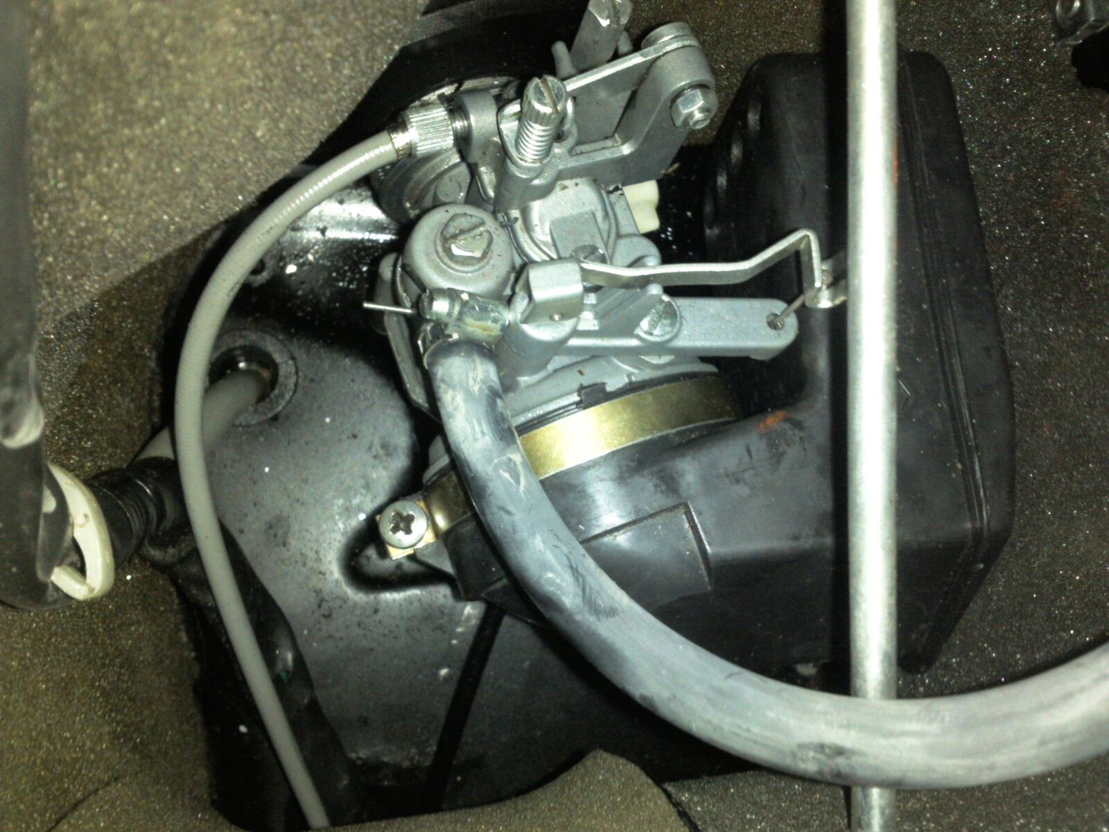

    • January 5, 2011 at 15:20
    so sieht mein vergaser aus.. gemisch schraube ist doch dran oder..?
    choke hängt bei mir auch.. gehört dass nicht so??
    aber die feder muss doch iwo hingehörten.. mit einer schraube. deswegen sifft der vergaser auch a bissl.

    • January 5, 2011 at 15:25
    Hast du denn eine Schraube gefunden? Wenn ja, Vergaser raus und nachschauen wo ein offenes Loch mit Gewinde ist. Sitzt unter der Schraube mit dem weißen Kopf eine Feder?
    Ob der Choke funktioniert kannst du, zumindest den äußerlichen Teil, testen indem du den Chokehebel ziehst und wieder losläßt. Dann sollte sich am Vergaser was bewegen.

    nein schraube hab ich keine gefunden.. dass ist ja das komische. auf der schraube ist schon eine feder oben.
    hab im internet nachgeschaut.. die feder ist zum gemisch einstellen.. aber bei mir ist da schon eine oben.. sieht man ja auf den bild. wo anderst kann die nicht hingehören?
    choke funktioniert schon.. nur er geht nicht selbständig mehr zurück.. aber ich lass ihn ja immer auf normal.

    • January 6, 2011 at 10:07
    die feder gehört oben an die stellschraube wo der gaszug an den vergasser geht mit drauf!
    entweder sollte da ne feder oder ne kontermutter drauf sein.
