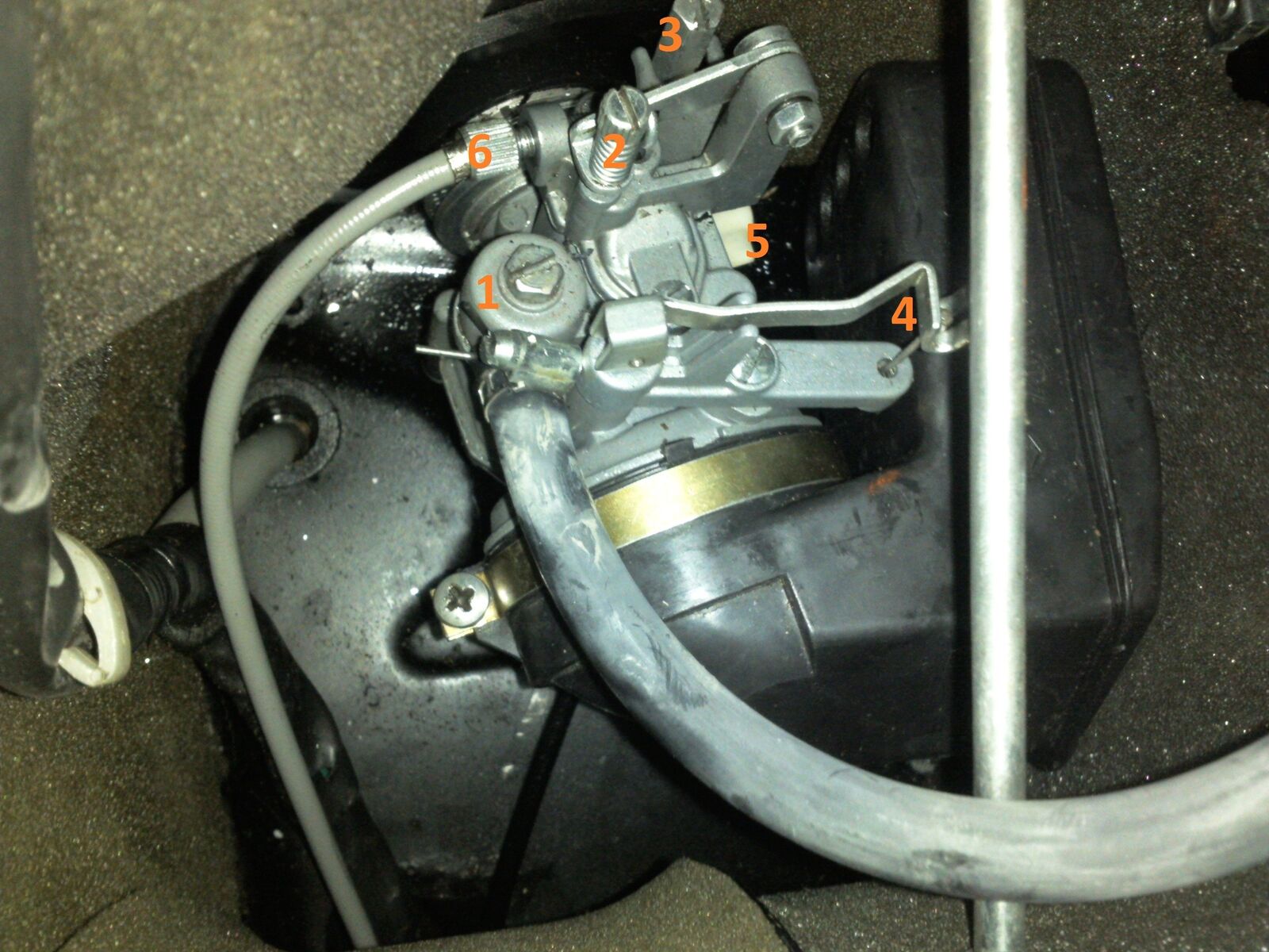

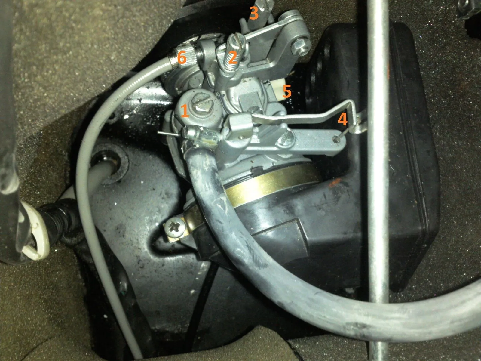

    Ich hab dir mal deine Schrauben durchnummeriert:
    1: Benzinanschluss, darunter ist ein kleiner benzinfilter verbaut.
    2: Standgaseinstellschraube
    3: Schraube der Klemmschelle (sollte fest angezogen sein)
    4: Chokegedöns der Xl2 der ganze hebel. wenn er sich bewegt funzt meist auch der choke. Es kann auch sein das der zug zu schwergängig ist. einfach mal aushängen und testen. XL2 ist so ein geraffel mit dem choke. was sich die dabei dacht haben?! wenn der hebel ohne zug weiter "zurückgeht" als socnst wars der zug.
    5: Gemischeinstellschraube oder?
    6: Gaszug vorspann schraube. wie gsagt: feder fehlt, kontermutter geht auch. (Aber des ist doch irgendein M5 x sonstwas gwinde... :-1 )
    allerdings wenn einstellen etc nix bringt würde ich auch erstmal den vergaser dichten...
    anschließend grundeinstellung machen weitersehen.

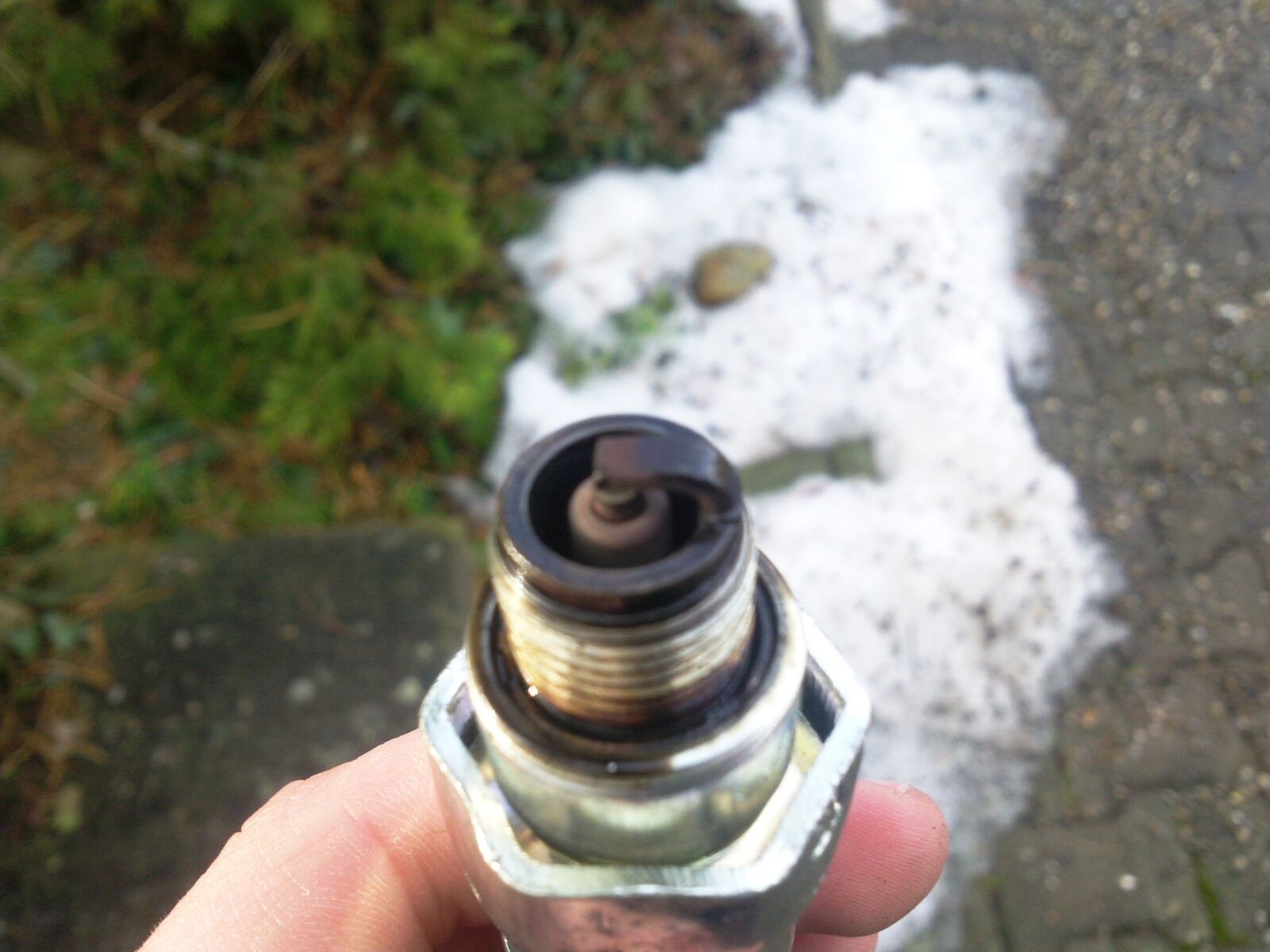

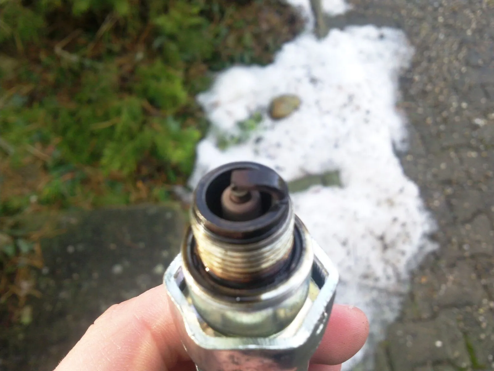

    hab das problem mit dem rauchen vorerst mal mit der gemisch einstellschraube eingestellt.. benzinhahn werd ich tauschen und vergaser demnächst überprüfen.
    mein zündkerzenbild: siehe bildanhang... ist es in ordnung oder was meints ihr?
      • 170.81 kB
      • 204
  • kitzlkatzl
    1,935
    330
    12
    Forchheim
    PK50XL2 V5X3T ´95
    • January 8, 2011 at 15:09
    • #30
    Also ich würd sagen die Kerze ist ok. Wichtig ist da immer Elektrode und Isolator. Das Gewinde ist immer etwas schwarz. Kann man mit ner Drahtbürste saubermachen.
