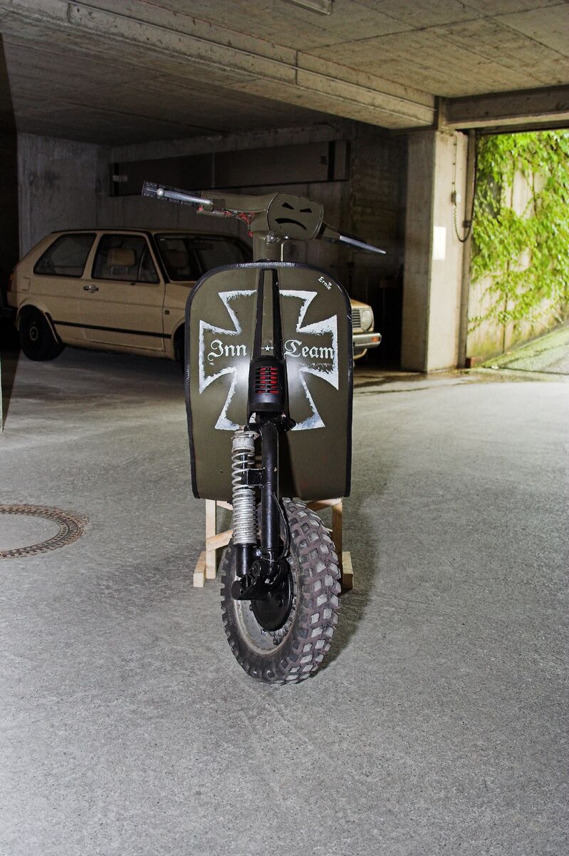

    • July 29, 2011 at 22:24
    • #143
    jetzt gibts doch ein bild :D

    • July 29, 2011 at 23:32
    • #144

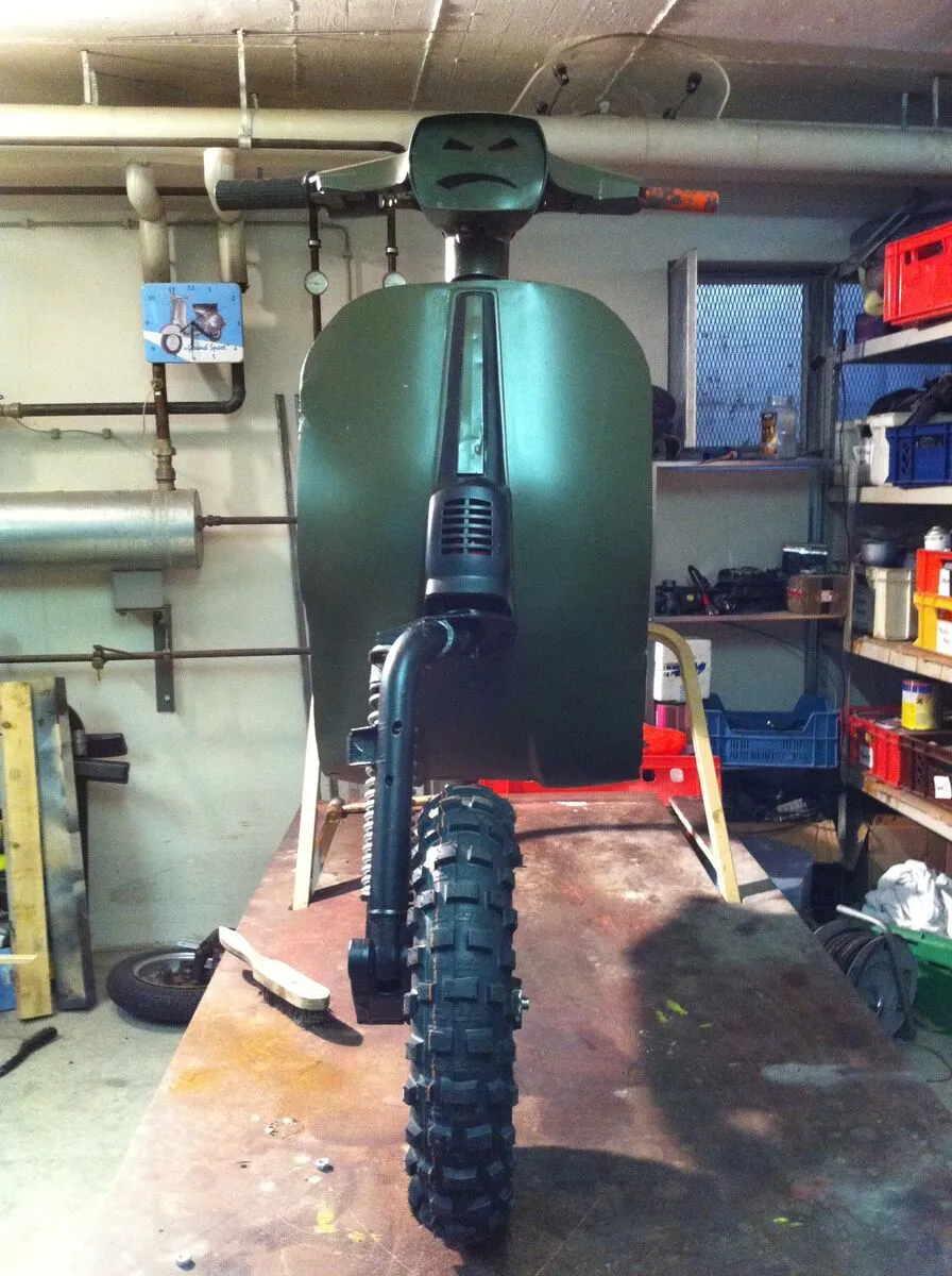

    Der Stollenreifen ist ja der Hammer ... Super Optik! 2-)

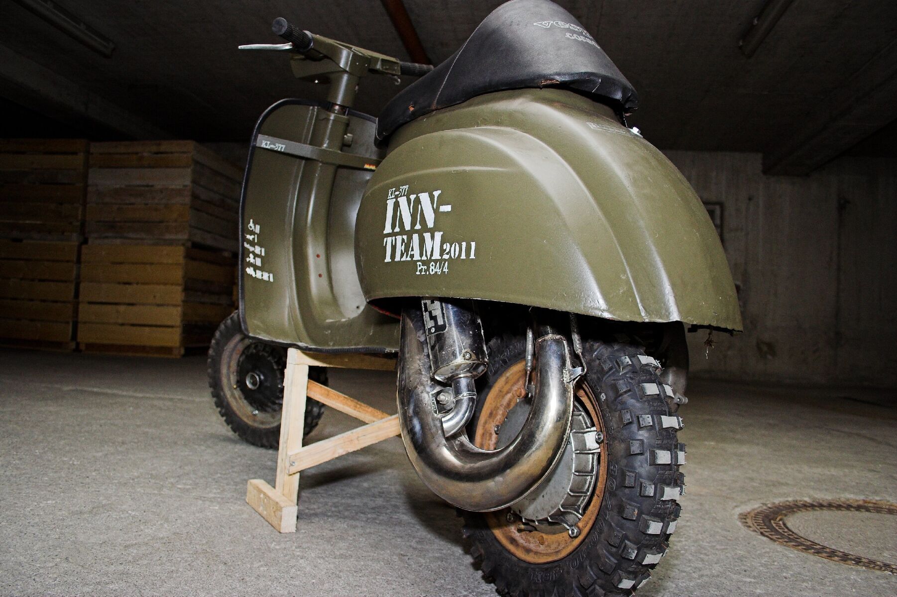

    • August 4, 2011 at 22:16
    • #148

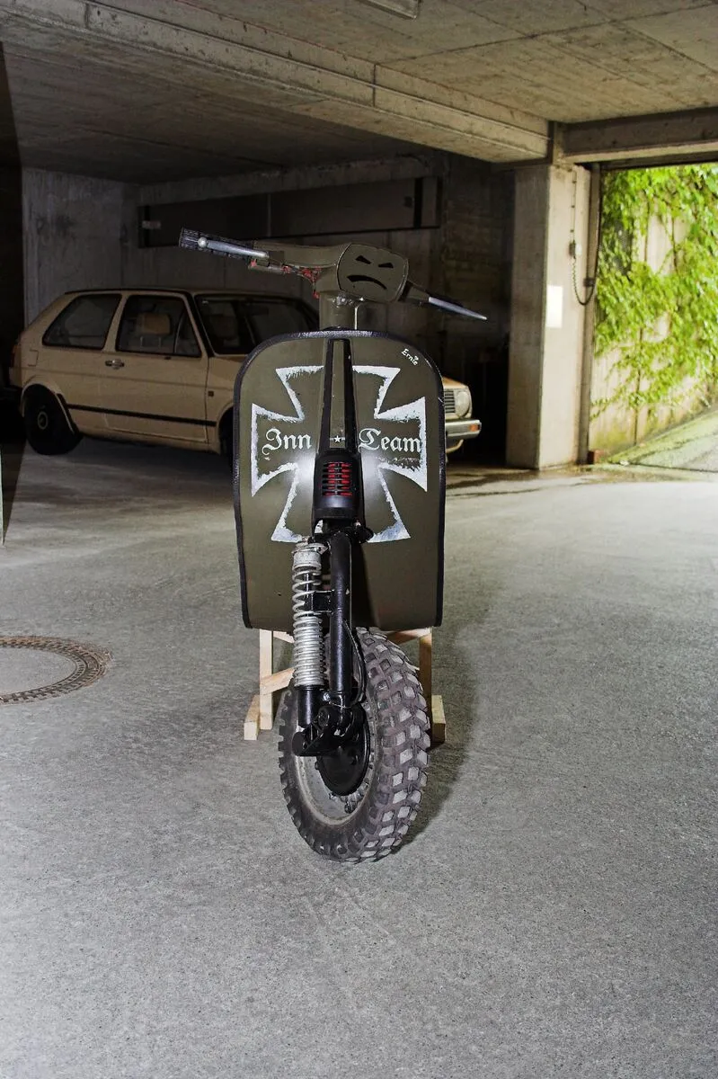

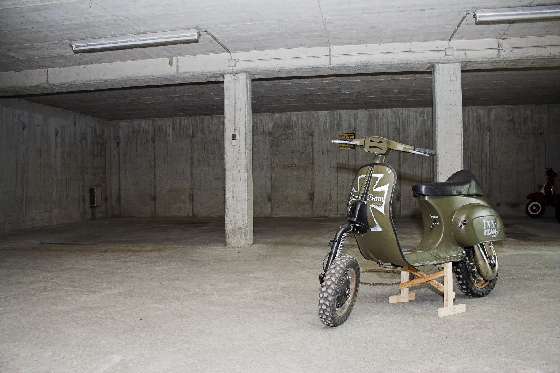

    darf ich vorstellen: Ernie :D

    • August 5, 2011 at 00:54
    • #149
    naice :thumbup: freu mich

    • August 5, 2011 at 09:20
    • #150
    boah is die geil, allein die strichliste und der Lochfraß in der linken Backe :love:

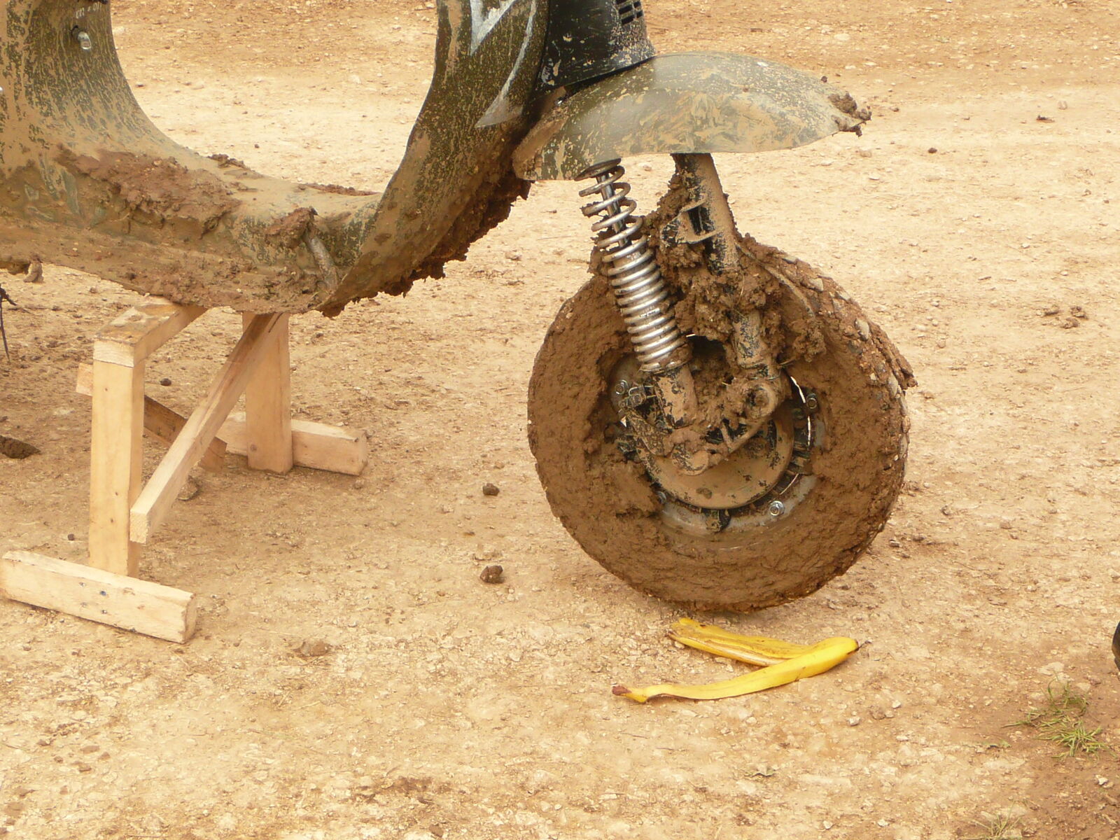

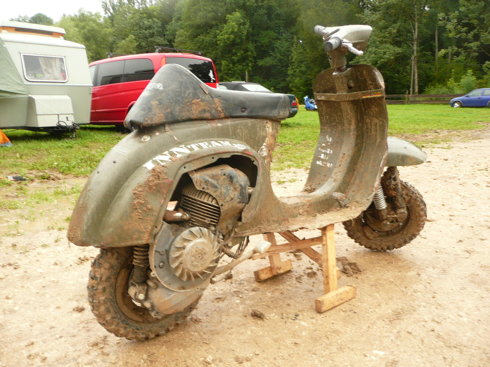

    • August 7, 2011 at 12:49
    • #153
    dieser roller .... sieht jetzt anders aus :+6
    aber erfolgreich: glückwunsch zum ersten platz beim kill the hill!! :-2
    Weitere Produkte auf Anfrage.
    3,330
    11,230
    1,486

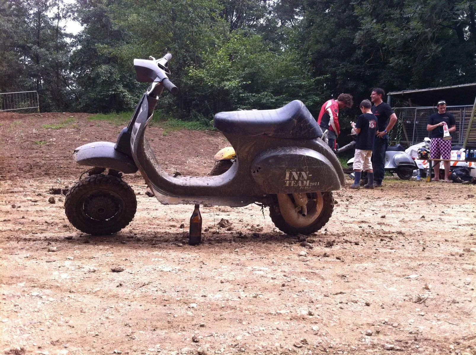

    • August 7, 2011 at 14:02
    • #154
    sinnlos-)
  • vespaschieber
    Captain no more Morgen
    110
    20,635
    4,003
    Ludwigsburg

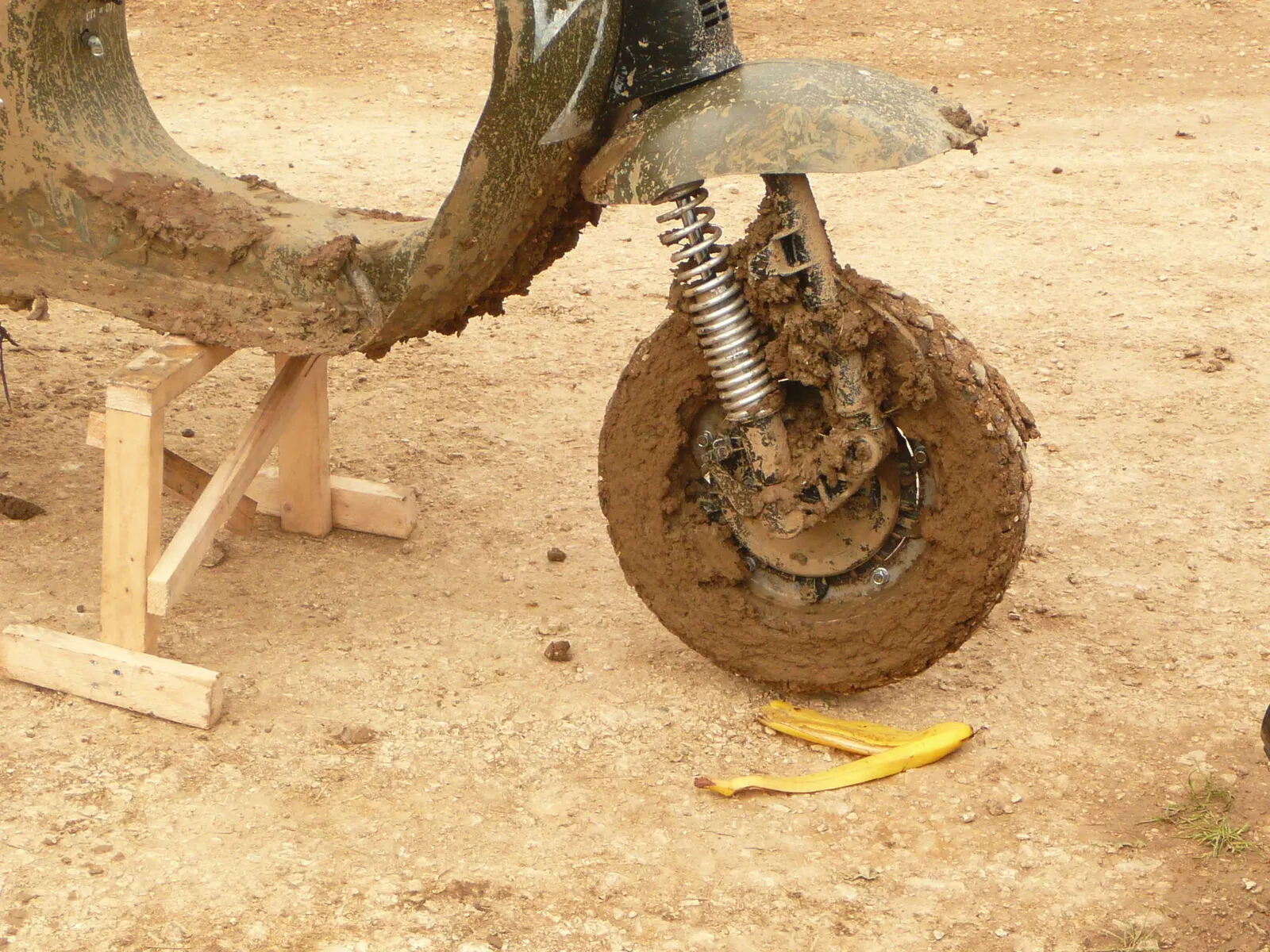

    • August 7, 2011 at 14:23
    • #155
    das bild geschossen nur nach dem ersten training vom crossen.
    später lief der motor nicht mehr wegen zu viel dreck im motorraum/um den reifen/überall
    beim kill the hill verbog sich dann das beinschild und trittbrett :D abgesehn von steinablagerungen am rahmen 2-)

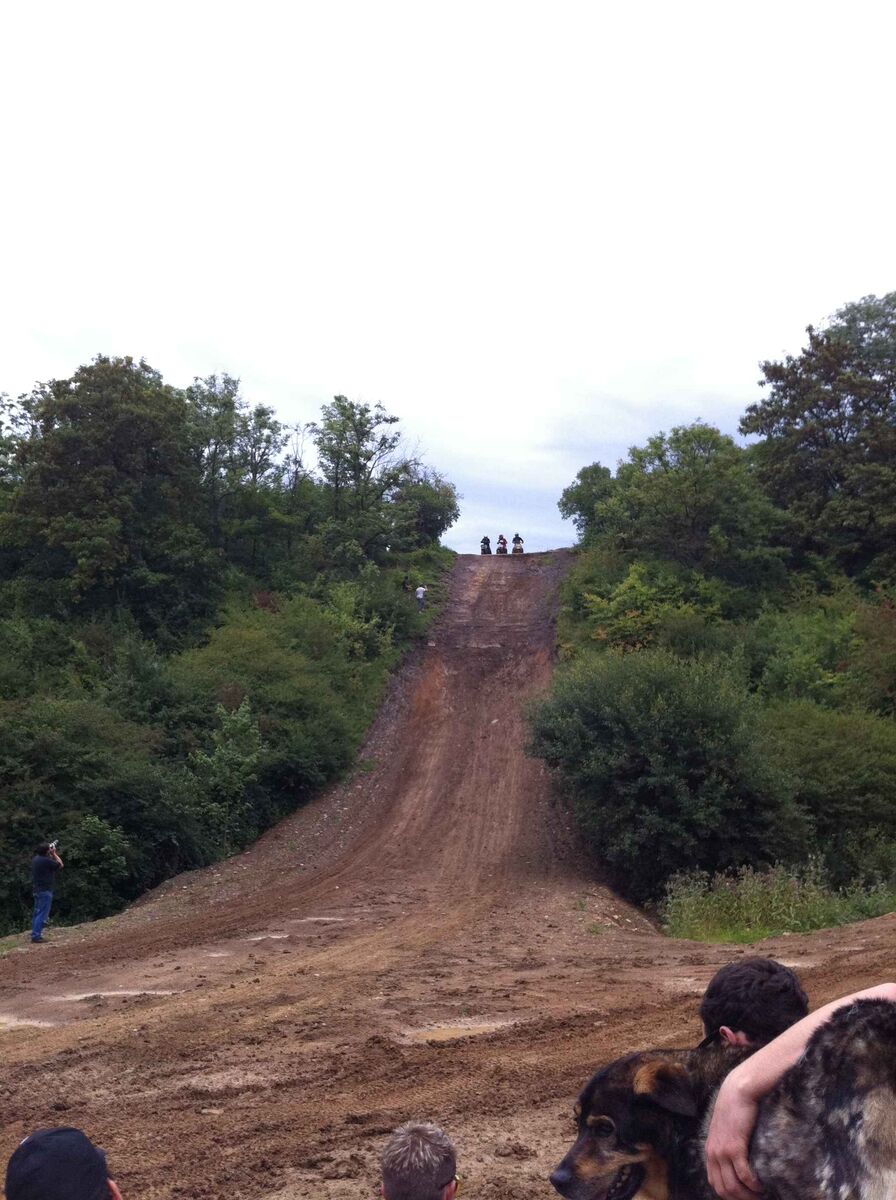

    • August 8, 2011 at 10:23
    • #158
    so, endlich ausgeschlafen, aber dafür mit schmerzen in (fast) jedem körperteil :-4
    hat sich auf jeden fall gelohnt!
    das crossen an sich hab ich total unterschätzt, zumal wir einige sachen an ernie das nächste mal verbessern können.
    die strecke war dermaßen batzig, dass sich mein hinterreifen sofort zugesetzt hat und der vortrieb gleich null war.
    ich hatte das gefühl eher den roller durch den kurs zu zerren, als andersrum. :-3
    und der ganze batz hat sich dann zwischen reifen, schwinge und auspuff dermaßen angesammelt, dass man nach 3 runden den roller nichtmal mehr schieben konnte.
    da haben die anderen fahrer mit ihren winzigen 2,75er crossreifen einen rießen vorteil gehabt, denn während die aus einer kurve rausbeschleunigten ging bei mir garnüscht.
    aber aufs treppchen hats trotzdem gereicht, was ja auch nicht so schwierig war da es neben mir nur zwei andere ins ziel geschafft haben :+6
    ganz anders sahs dann beim kill the hill aus.
    nach anfänglichlicher demotivation bin ich dann trotzdem angetreten, was mir den tag gerettet und mich endgültig zerstört hat.
    ich sag euch, wenn man am fuße diese hügelchens steht, geht einem ganz ganz anders der stift.
    allerdings waren wir jetzt mit unserem konzept definitiv richtig gelegen.
    die höherlegung des rollers, die verlängerung des radstandes und der langhubmotor mit der 2,86er übersetzung haben sich hier bewährt.
    der reifen übrigens auch.
    alles in allem hats dann für den sieg gereicht, wenn auch nur mit 10cm vorsprung. hehe-)
    und als ob das nicht genug war sind manche verrückte ( :-4 ) den berg dann auch noch runter gefahren (siehe schiebers foto).
    abends wurde das ganze dann ordentlich begossen, was mit einem immervollen 2l weißbierhumpen auch keine schwierigkeit mehr war saufen-)

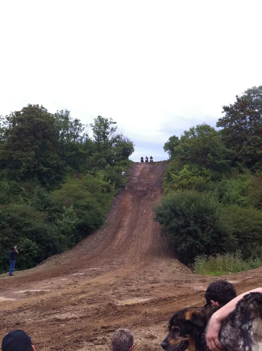

    • August 8, 2011 at 11:00
    • #159
    klatschen-) A Hund isser schon da Pola,..Respekt 2-)
    oder etwa doch as Esel?
    Wenns dem Esel zu Bunt wird, geht er in den Hügel :-4jawohl-)
