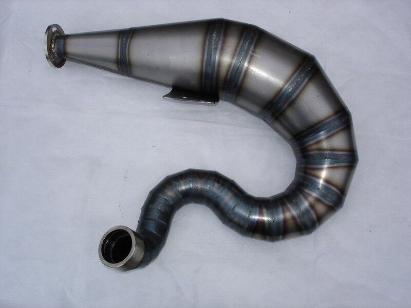

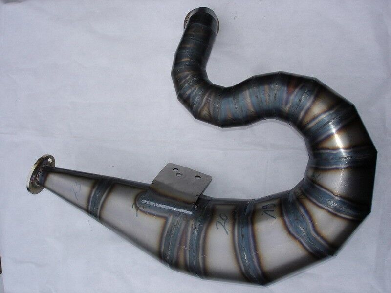

  • :D das ist ja die GSF Tröte ,also der erste Arminsatz Hurra gut abgelagert.
    Wurde für den Polini entwickelt und Atom hat mehr Richtung Malle weitergebastelt.
    Bei den Testläufen wurde damals schon festgestellt das der Krümmerverlauf nen Stück länger kann.
    Das was die modernen Dremoanlagen mit den Schlangenamen Viper ,Cobra usw. heute umsetzen.
    Bei meinen Polossis ging immer nen bißchen mehr als JL,SIP;Scorpion bieten konnten
    Mein NS Touring wiederum hat mit seinem dicken Belly den Gußzyli zu sehr ausgeglüht.
    Also habe ich den modifizierten Arminsatz zu GSF Haan geschickt.
    Der Puff soll meinen Polossimembranmotor optimal unterstützen...schaun wir mal.

    Nix da Mumie..am liebsten nur hitzefester Klarlack...habe aber bisher nichts brauchbares gefunden.
    Also eher Klassiker Verzinken und dann Auspufflack SCHWATT
    Obwohl Arne hat seinen S&S ja hitzebeständig Pulverbeschichten lassen
    Ich glaub ich versuchs nochmal mit nem neuen Klarlack...
    Sieht einfach Hammer aus mit den Schweißnähten und wenn er sich im Gebrauch so langsam bläulich verfärbt

    Haste den Satz selber gewickelt?Schwarzcrom wäre mein Favorit.Tolle Arbeit vom haan.

    Haan bietet doch das wunschlos glücklich Paket an...wickeln,punkten und durchschweißen am Passrahmen...all inklusive .
    Mußt ihm nur den entsprechenden Blechsatz auf Stoss gefertigt liefern ...durchnummeriert,Außenseite markiert und ab gehts.
    Kannst dir auch nen Papiermodell auf Edelstahl kopieren ausschneiden/Lasern und Bingo Bongo :+7

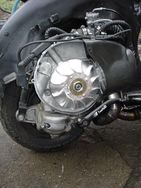

  • Kleiner Zwischenbericht :
    Das VHT Zeug kann wirklich mehr als der Dupli Schnack.
    In 2 Schritten satt aufgelackt und dann in 3 Stufen die Trägerschicht abdampfen lassen.
    10 Minuten Leerlauf>Pause>20 Minuten Leerlauf>Pause und dann ne halbe Stunde moderates rumcruisen.
    Nach dem einbrenne wurde das Zeug glashart & matt und blieb auch so in heißem Zustand.
    Jetzt eine Woche im Dauergebrauch dunkelt der Puff langsam metallischlila/grau nach. :love:
    Seit 3 Tagen Regen mit Restsalz und Feuchtigkeit ......aber die Schicht hält....schaun wir mal wie lange.

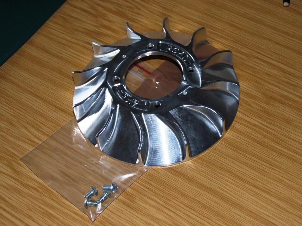

    Das CNC Rad in der Restetonne hält was es verspricht Motorlauf ist nen Hauch ruhiger ansprechen minimal verzögert im Gegensatz zu dem Nichts aus orangem Plastik.
    Dafür wird deutlich mehr Luft bewegt als beim Plastik das gefühlt eher rumrührt.
    Zusammen mit einer kleinen Krümmermodifikation ist das Anfahrgezicke mit V5 und alter Bedüsung so gut wie weg.
    Fährt sich mit dem Dremomentorientierten längeren Krümmer hervorragend und peakt trotzdem noch genügend.
    Trotz 23/65 und normalem 4 Gang schön früh bei 75 Kmh schalten und durchbeschleunigen hat was Polinimäßige :+6

  • Ich habe Heute auch die V-tronik auf meine Altagsreuse gebastelt, Ich wollte einfach mal ne zündung die Länger als 2 Monate läuft :+6
    Das mit dem Licht ist echt Strunz Im Standgass ist das so hell wie ein Teelicht. Ich werd mir da Wohl ne Batterie einbauen dan hab ich auch eine Verwendung für den Laderegler 2-) ist nur abzuwarten ob das vom Ladestromm ausreicht wenn man da das Licht auf die Batt klemmt oder ob die sich bei Kurzstrecken nuttzung endlädt.
    Den V-tronik Lüfterkranz möchte ich noch durch ein Parmakit Lüfterkranz ersetzen, wegen Kühleigenschaftenhorrorstories :-8

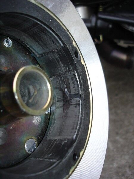

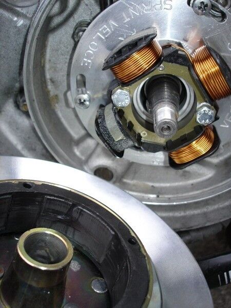

  • FUCK
    Mann Mann Mann keine 200 KM gehalten. (ca.50 Km mit dem Plastikrad)
    Dann auf Alu umgebaut und heute erster größerer Trip damit ( ca. 130 Km runtergerissen )
    Ok sie lief bzw. läuft so noch .Als ich sie Zuhause abstellte hörte sich das Stopgeräusch so knirsch an.
    Am Polrad gedreht und Tatsache knirsch knirsch Nachgeschaut und ein Magnet ist angebröselt.
    Bin vorher relativ lange schnelle Strecken gefahren Landstraße und dann etwas Autobahn.
    Erst nur so um 110 Kmh und dann Phasenweise bis Anschlag aufgerissen.
    Ist ne Flexkillerwelle ca. 1500 gelaufen,Lager sind dabei auch erneuert worden die Welle läuft Rund.
    Die Schleifspuren der Magnetbrösel (im Lüra ) sind gleichmässig.
    Bei uns sind es heute um die -2 Grad gewesen eventl Temperatur Spannungsriss ?
    Oder einfach nur Kackverarbeitung und zuwenig Toleranz.
    Irgendwie will ich nach der Aktion eingegossene Magneten.....
    Was hat der Italjet Runner den so verbaut ?da muß doch was gehen....

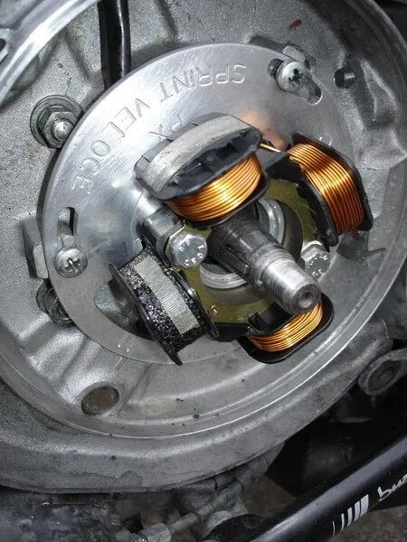

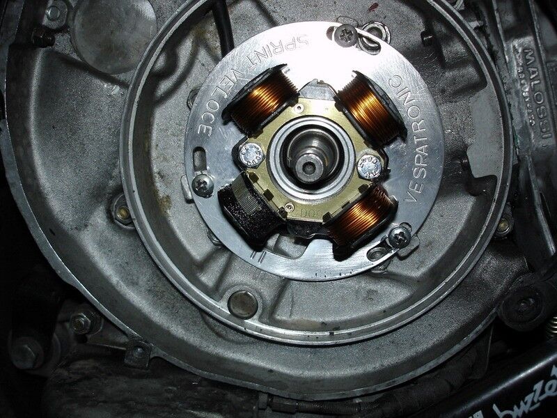

  • Hallo Klaus
    Danke für den Tip.
    Die Platte sitzt recht stramm in den 3 Nasen
    Der Strator selber ist dann durch die beiden Schrauben auch recht Fix positioniert.
    Aber ich hab das gerade nochmal gegengecheckt und neu fotografiert
    Vermutlich hat der seitliche Aufnahmewinkel eventl etwas getäuscht.
    Hab im GSF mal ein Topic mit ähnlicher Problemlage reanimiert
    Wobei das Tronic Rad in diesem Topic zb. besser als HP4 eingestuft wird

  • Ich hab jetzt auch schon 3 Stück zerbröselt...alle liefen nie LAnge, ganz egal ob Parma oder V-Tronic...
    Aber nen Puff hab ich auch!!
  • wobei die V-Tronic auf der Feuerwehr ksite ohne murren gelaufen ist / läuft, wenn auch bis jetzt vllt nur 1,5 h aber dafür aufm Ring und das nicht gerade bei harmlosen Drehzahlen :whistling:
