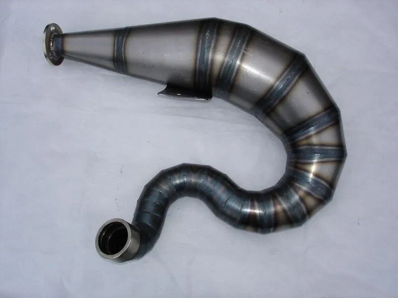

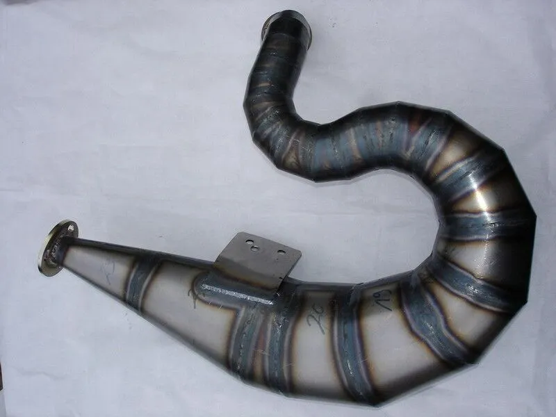

    :D das ist ja die GSF Tröte ,also der erste Arminsatz Hurra gut abgelagert.
    Wurde für den Polini entwickelt und Atom hat mehr Richtung Malle weitergebastelt.
    Bei den Testläufen wurde damals schon festgestellt das der Krümmerverlauf nen Stück länger kann.
    Das was die modernen Dremoanlagen mit den Schlangenamen Viper ,Cobra usw. heute umsetzen.
    Bei meinen Polossis ging immer nen bißchen mehr als JL,SIP;Scorpion bieten konnten
    Mein NS Touring wiederum hat mit seinem dicken Belly den Gußzyli zu sehr ausgeglüht.
    Also habe ich den modifizierten Arminsatz zu GSF Haan geschickt.
    Der Puff soll meinen Polossimembranmotor optimal unterstützen...schaun wir mal.
    Bei der Gelegenheit habe ich bei Fox einen neuen ESD geordert (sieht man im GSF Link )
    Als ich wegen der mechanischen ESD Verlängerung zum pimpen des NS Touring erste Version angefragt habe.
    Der soll jetzt so alte Schulemäßig wie die aktellen NS Touring werden :love:
    Meinte er ich sollte wegen mechanisch noch bis Monatsende warten dann geht da was
    O-Ton: Die ersten Tests mim Prototyp sind sehr gut verlaufen und haben bei nem Malle mit 33´er Keihin und S&S Tröte bei "Vollgas" unter 90 dB
    Nix da Mumie..am liebsten nur hitzefester Klarlack...habe aber bisher nichts brauchbares gefunden.
    Also eher Klassiker Verzinken und dann Auspufflack SCHWATT
    Obwohl Arne hat seinen S&S ja hitzebeständig Pulverbeschichten lassen
    Ich glaub ich versuchs nochmal mit nem neuen Klarlack...
    Sieht einfach Hammer aus mit den Schweißnähten und wenn er sich im Gebrauch so langsam bläulich verfärbt

    Letzte Saison ist mir der Auspufflack Dupli Color hitzefeste bis 800°C eingeknickt.
    Im Krümmerbereich hat sich der Kram top eingebrannt & super gehalten.
    Aber unterm Beinschild Rost und weggebrannte Stellen vermutl. Steinschlagbedingt...auch der Belly war an einigen Stellen Lacklos
    Ich steig jetzt mal auf Keramiklack um soll stoßfester mit extrem unempfindlicher Oberfläche & beständig gegen Lösungsmittel sein
    VHT Auspufflack Keramik Beschichtung Klarlack SP115 bis 1093° Hitzebeständig
    O-Ton:Es handelt sich hierbei um eine Keramikbeschichtung, die in 3 Stufen eingebrannt werden muss um den gewünschten Effekt zu erzielen.
    Haan bietet doch das wunschlos glücklich Paket an...wickeln,punkten und durchschweißen am Passrahmen...all inklusive .
    Mußt ihm nur den entsprechenden Blechsatz auf Stoss gefertigt liefern ...durchnummeriert,Außenseite markiert und ab gehts.
    Kannst dir auch nen Papiermodell auf Edelstahl kopieren ausschneiden/Lasern und Bingo Bongo :+7

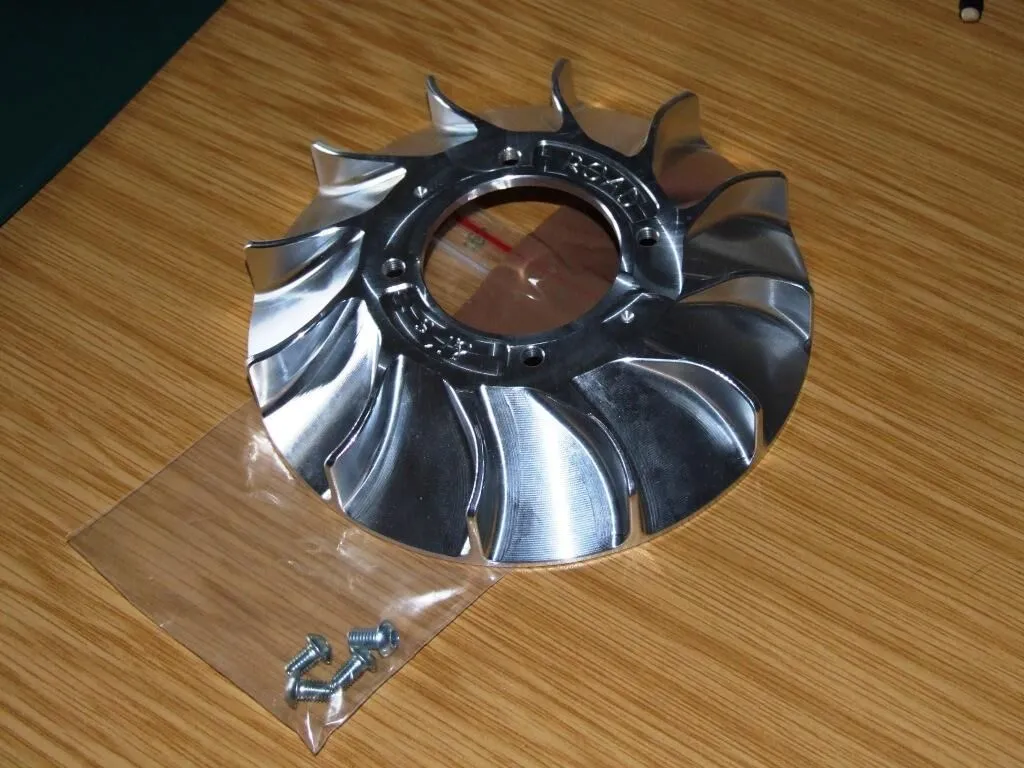

    UPS war heute da.....
    Danke Arne,sogar die Schrauben hast du organisiert... :love:
    Granatenverarbeitung,passt saugend.......Testfahrt war leider heute nicht mehr drinn ..Familytunes

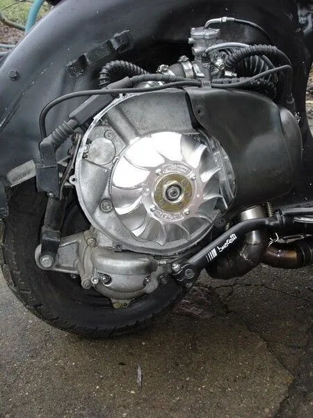

    Das CNC Rad in der Restetonne hält was es verspricht Motorlauf ist nen Hauch ruhiger ansprechen minimal verzögert im Gegensatz zu dem Nichts aus orangem Plastik.
    Dafür wird deutlich mehr Luft bewegt als beim Plastik das gefühlt eher rumrührt.
    Zusammen mit einer kleinen Krümmermodifikation ist das Anfahrgezicke mit V5 und alter Bedüsung so gut wie weg.
    Fährt sich mit dem Dremomentorientierten längeren Krümmer hervorragend und peakt trotzdem noch genügend.
    Trotz 23/65 und normalem 4 Gang schön früh bei 75 Kmh schalten und durchbeschleunigen hat was Polinimäßige :+6

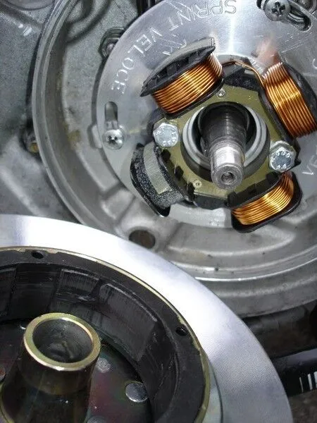

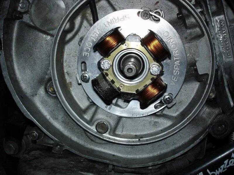

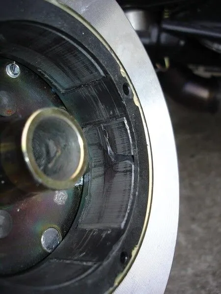

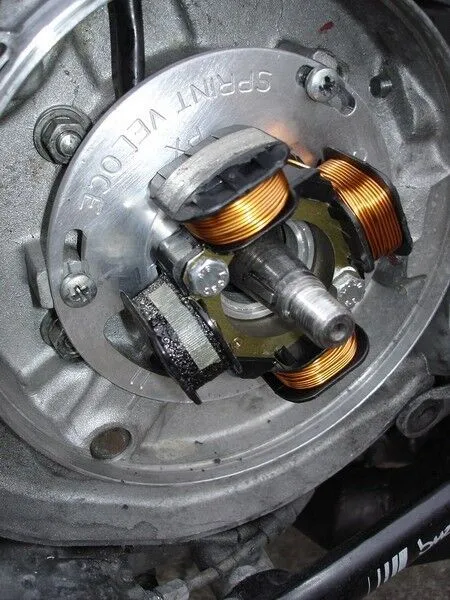

    FUCK
    Mann Mann Mann keine 200 KM gehalten. (ca.50 Km mit dem Plastikrad)
    Dann auf Alu umgebaut und heute erster größerer Trip damit ( ca. 130 Km runtergerissen )
    Ok sie lief bzw. läuft so noch .Als ich sie Zuhause abstellte hörte sich das Stopgeräusch so knirsch an.
    Am Polrad gedreht und Tatsache knirsch knirsch Nachgeschaut und ein Magnet ist angebröselt.
    Bin vorher relativ lange schnelle Strecken gefahren Landstraße und dann etwas Autobahn.
    Erst nur so um 110 Kmh und dann Phasenweise bis Anschlag aufgerissen.
    Ist ne Flexkillerwelle ca. 1500 gelaufen,Lager sind dabei auch erneuert worden die Welle läuft Rund.
    Die Schleifspuren der Magnetbrösel (im Lüra ) sind gleichmässig.
    Bei uns sind es heute um die -2 Grad gewesen eventl Temperatur Spannungsriss ?
    Oder einfach nur Kackverarbeitung und zuwenig Toleranz.

    Hallo Ante,
    mach mal ein Frontalbild direkt auf die Achse. Sieht ein bisschen außermittig montiert aus.
    Gruß, Klaus
  • Fettkimme
    DER Vorbesitzer
    16,842
    3,352
    • February 14, 2011 at 17:40
    • #38
    Hallo Klaus
    Danke für den Tip.
    Die Platte sitzt recht stramm in den 3 Nasen
    Der Strator selber ist dann durch die beiden Schrauben auch recht Fix positioniert.
    Aber ich hab das gerade nochmal gegengecheckt und neu fotografiert
    Vermutlich hat der seitliche Aufnahmewinkel eventl etwas getäuscht.
    Hab im GSF mal ein Topic mit ähnlicher Problemlage reanimiert
    Wobei das Tronic Rad in diesem Topic zb. besser als HP4 eingestuft wird

    Ich hab jetzt auch schon 3 Stück zerbröselt...alle liefen nie LAnge, ganz egal ob Parma oder V-Tronic...
    Aber nen Puff hab ich auch!!
  • Vespa Max
    8,076
    1,577
    Bottrop
    • February 14, 2011 at 18:22
    • #40
    wobei die V-Tronic auf der Feuerwehr ksite ohne murren gelaufen ist / läuft, wenn auch bis jetzt vllt nur 1,5 h aber dafür aufm Ring und das nicht gerade bei harmlosen Drehzahlen :whistling:
