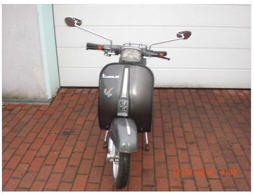

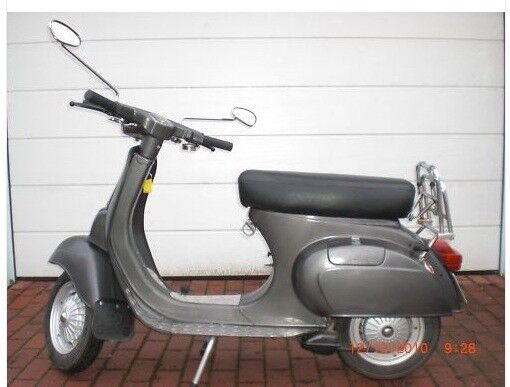

    Wir ihr hier seht, wurde die Vespa vom Vorbesitzer nicht gut lackiert, ebenfalls gefällt mir die Farbe überhautp nicht da der Lackt extreme Elefantenhaut hat!
    Nun bin ich am schwanken ob ich sie strahlen lassen muss oder nur anschleifen brauch.
    Werde sie voraussichtlich selbst lackieren da ein Freund alles nötige zu haus hat.
    Vllt könnt ihr mir ja ein Erfahrungstipp geben und sagen dies oder das wäre ausreichend!

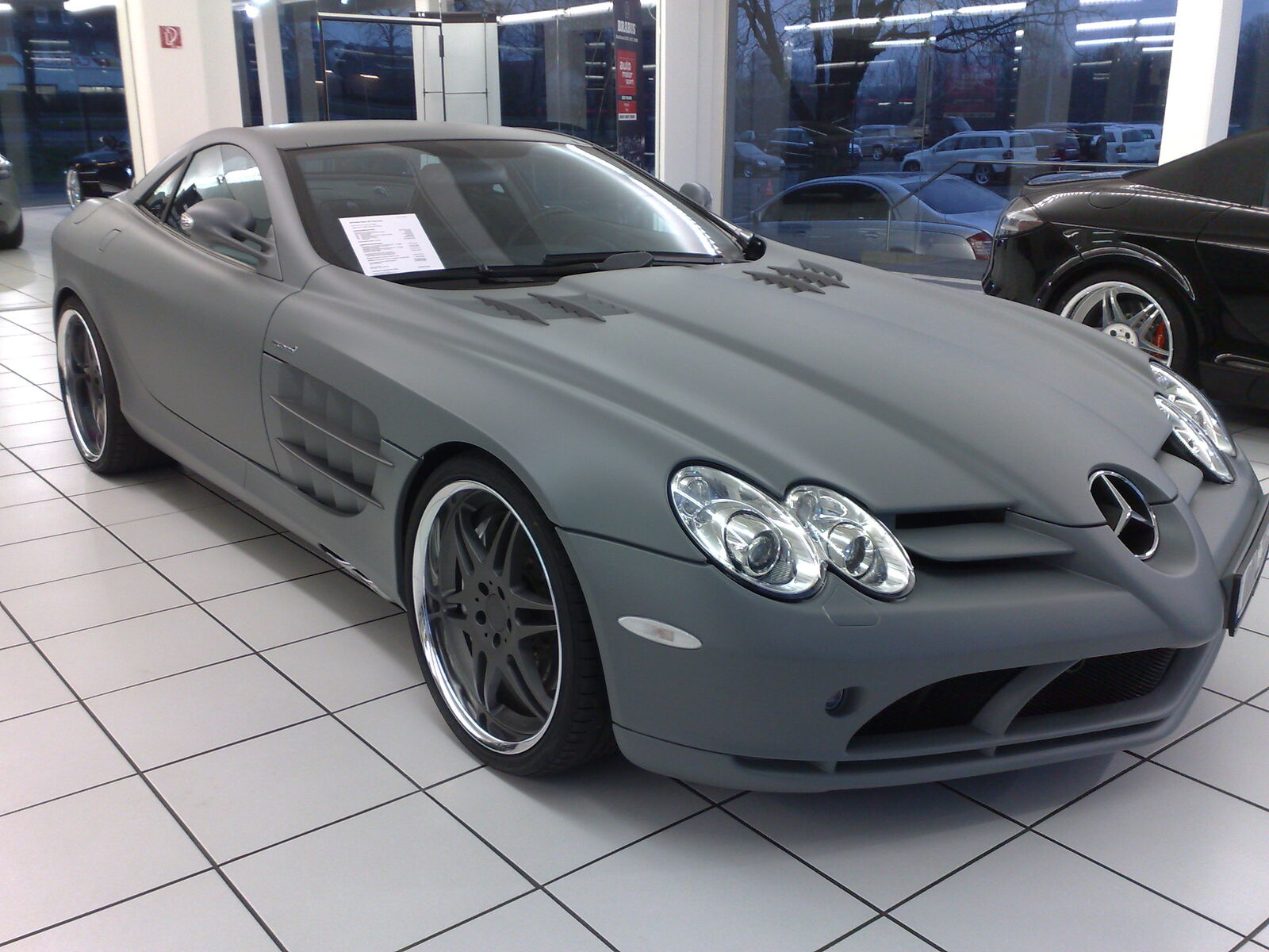

    soll wohl was mattes werden wie sowas hier ...
    Bild ist von einem User aus dem Forum, dachte ich bin mal so frech und up es hier....Danke!

    geh doch einfach mit ner mattierungspaste und dann evtl noch mit mattem klarlack drüber ;)

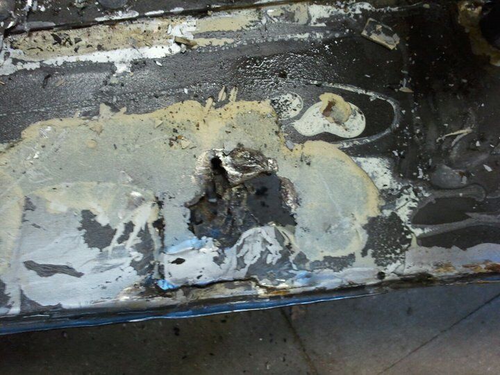

    Musste gestern noch eine tolle entdeckung machen, zum Thema " Die Karosserieteile sind vor der Neulackierung komplett bis auf das Blech runtergeschliffen, rostentfernt und mit "Zinkspray korrosionsbehandelt" worden."
    Edit: Warum zu Hölle spachtelt der Kerl so eine dicke Schicht aufs Trittblech? XD

    wäre auch das einzig richtige, bei dem spachtelexemple

    Habe fast ein Herzinfakt bekommen als ich die die Riffelblechtrittleisten abgenommen habe
