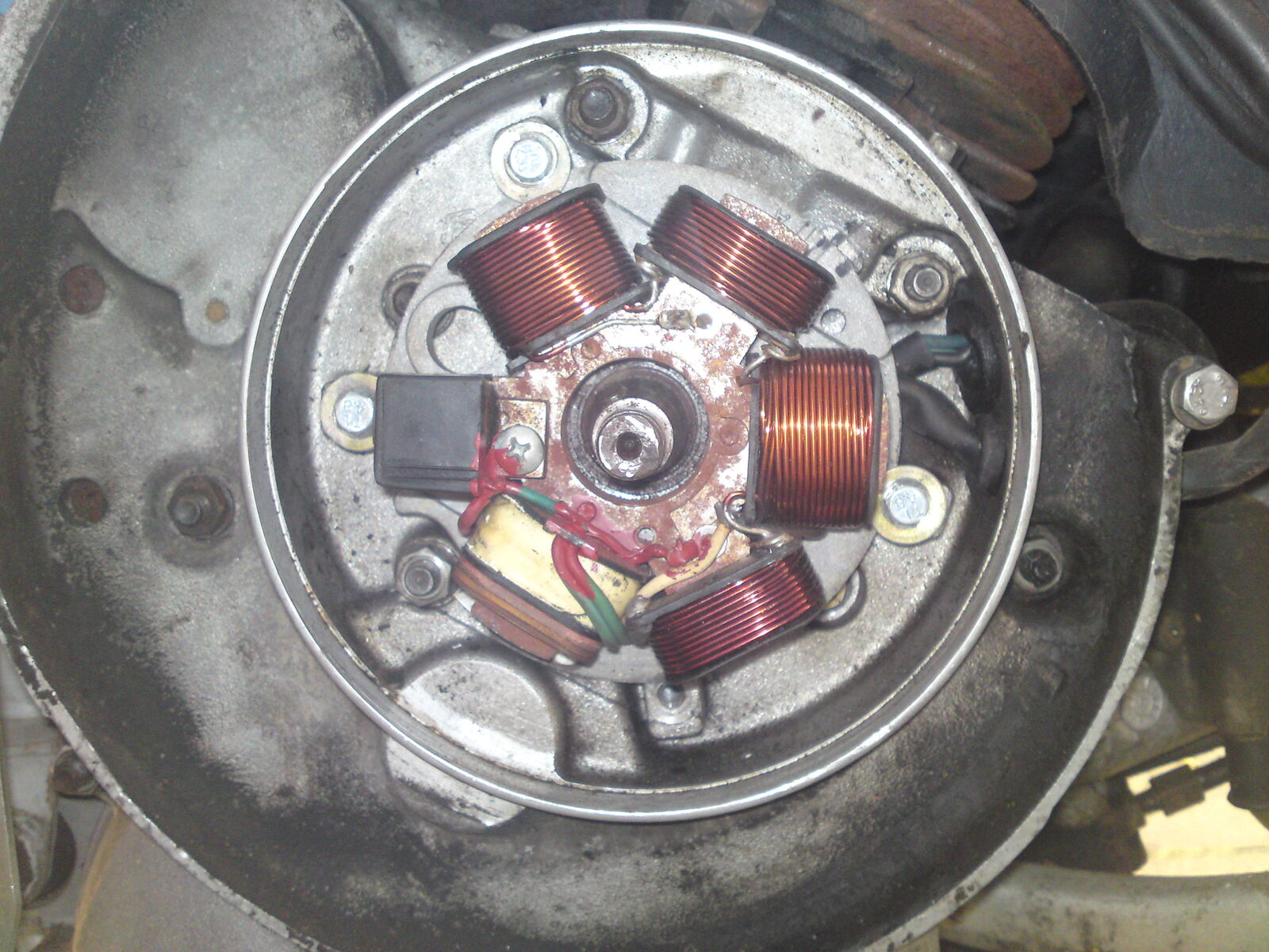

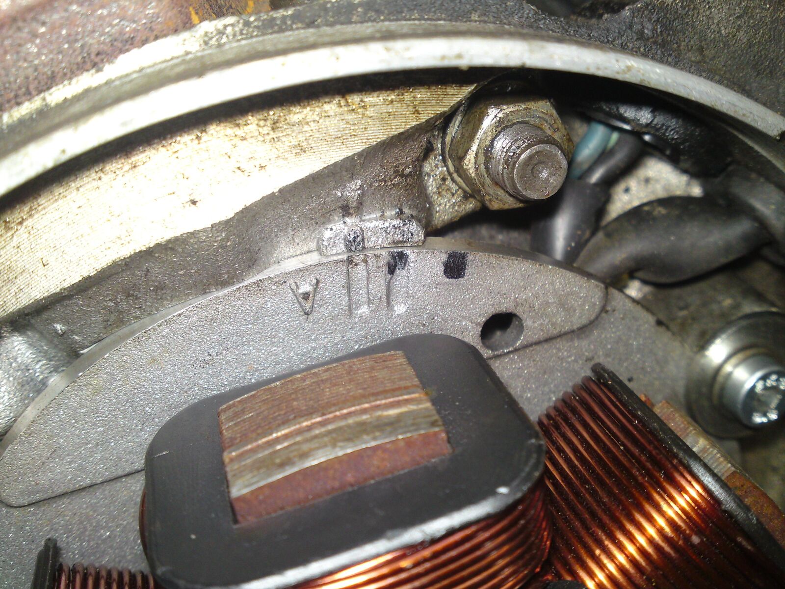

    Ich bin neu hier. Hab schon vieles versucht aber ich bekomme das problem nicht in den Griff! :-1 Hab ne PK 50 XL 4 Gang. Ich weiß auch nichgt ob ich die zündung richtig eingestellt habe ( siehe Bild ). An dem Vergaser und Zündkerze liegt es meines erachtens nichtt nach etlichen reinigen und austaschen. Könnte ja sein das jemand ne idee hat. Falls noch jemand mehr infos zur Vespa braucht kann mir gern schreiben.

    Da ich mich mit Schaltern nicht wirklich auskenne, will ich mal vorsichtig argumentieren: Es könnte ein Schaden am Pick Up sein. Kommt schon mal vor, dass das Teil seinen Dienst versagt, wenn es warm bzw. heiß wird.
    Ist aber nur eine Idee. Besser wäre, wenn Dir jemand eine vernünftige Antwort zum Thema Ankerplatte und deren Einstellung geben könnte.

    Bevor du jetzt das löten anfängst eine Frage:
    Geht er aus wenn der Motor warm ist bzw. hat er Fehlzündungen oder springt er nur nicht mehr an wenn du ihn ausgemacht hast. Im ersten Fall könnte es das Pick-up oder CDI sein, im zweiten eher nicht.

    Ich würde auf Falschluft in Verbindung mit einen Falschen ZZP Tippen! Was hast du denn am Motor gemacht das du die ZGP wieder einstellen musstest? Wenn er warm wird kann es schon sein das sich Falschluft mehr bemerkbar macht! Ich habe genau das selbe Problem bei einer 50er Spezial die hat ja keine CDI oder Pickup drum würde ich das abhacken! Wenn sie warm ist bekommt man sie nur mit schieben an! Motor wird jetzt neu Abgedichtet dann sollte es weg sein!

    Ich habe die Vespa defekt gekauft für einen schleuderpreis wo man zugreifen muß!!! Sie sprang am anfang überhaupt nicht an da der zylinder keine kompression mehr hatte. Der vorbesitzer meinte das die zündung verstellt sei aber da gibt es nur minimale möglichkeiten. Die ZZP hab ich auch schon im auge da die Vespa bj 1996 und die zzp von´98 ist und damit nicht original sein kann aber da sie ja läuft dachte ich das wird schon gehn...

    Der ZZP heißt Zündzeitpunkt und gibt an ob die Zündkerze zum richtigen Zeitpunkt ihren Funken abgibt. Aber was meinst du?

    Er meint die Zündgrundplatte

    achso ich meine die Zündgrundplatte yohman-)

    ich würde sagen du musst den zzp verschieben. Wenn der -wie du sagst- sich nicht verschieben lässt bzw die zgp, dann musst du entweder ein wenig mit der feile abschleifen soweit das möglich ist, so dass du die zgp weiter drehen kannst oder dir ne originale bzw eine die passt kaufen

    SO schlimm daneben sieht der ZZP nicht aus, und feilen muss er da bestimmt nix.
    Sie lässt sich schon verschieben aber halt nur ein kleines stück. Ich werde mir eine neue ZGP besorgen und berichten ob´s was gebracht hat oder nicht. Erstmal vielen Dank für eure Hilfe!!!!!!!! jubel jubel jubel jubel jubel jubel jubel jubel jubel jubel jubel
