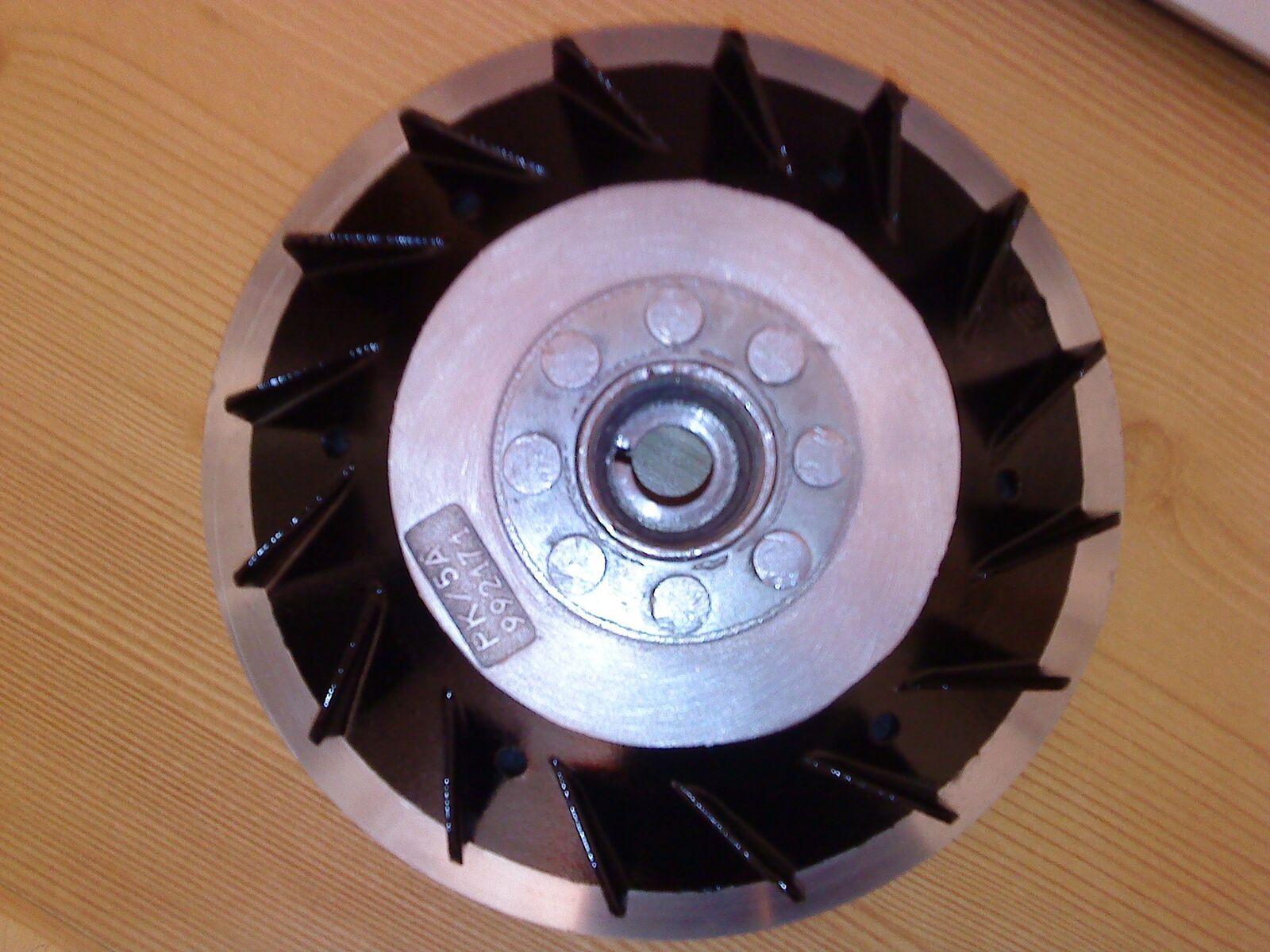

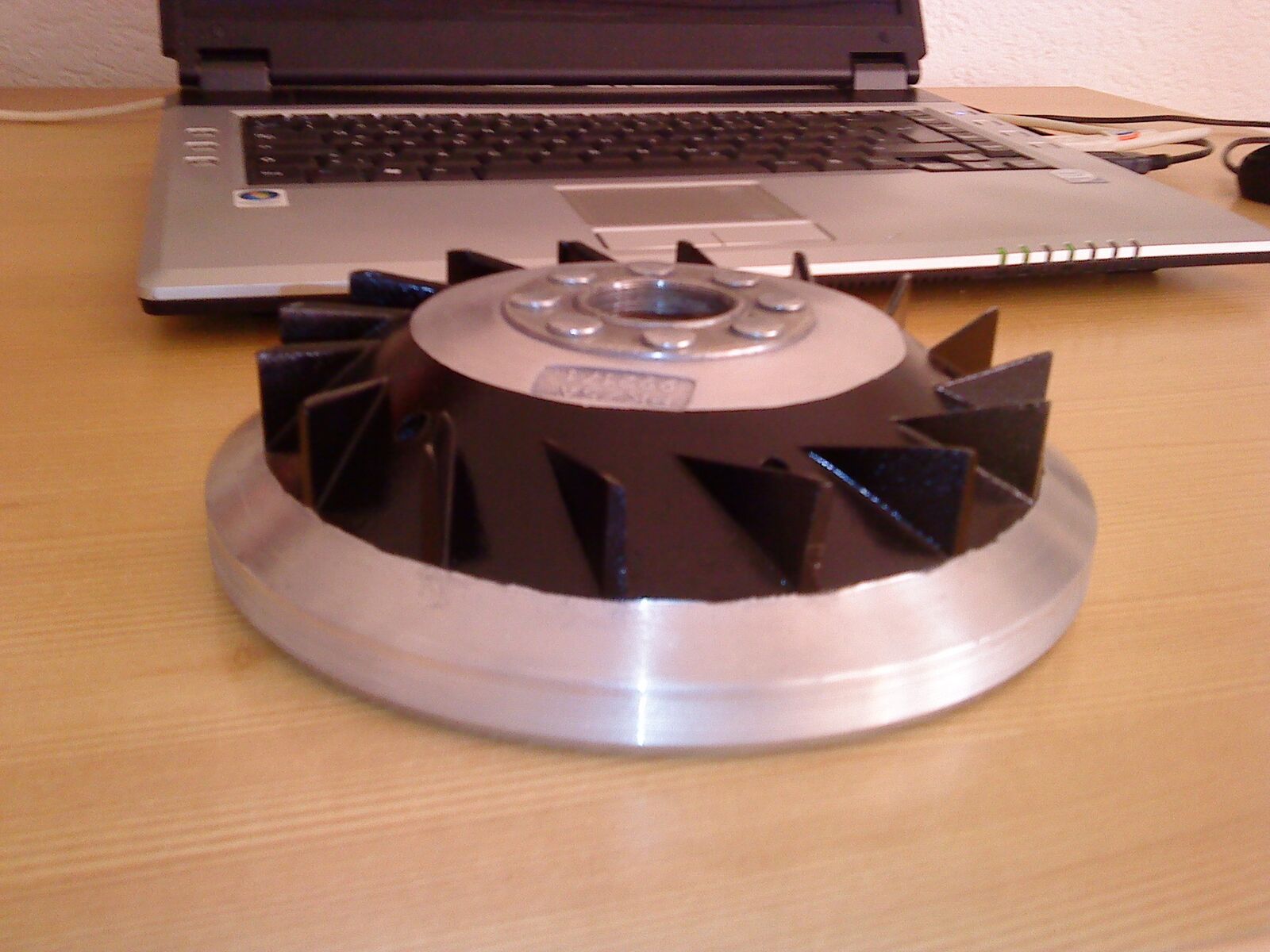

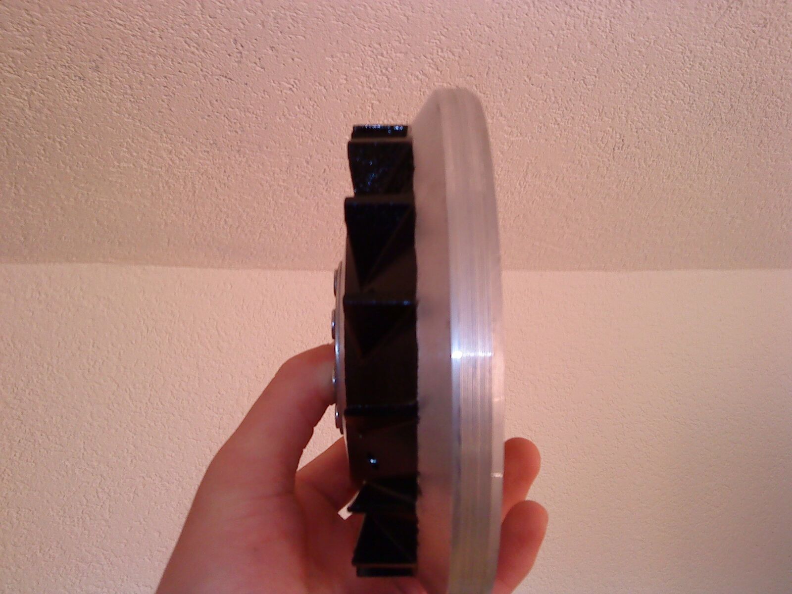

    Hallo Leute ,
    Ich wollte euch mal nach euerer meinung zu meinem Lüra fragen.
    Ich habe es zuerst auf 1542 gramm (ca. 1,5 kg) Abgedreht und danach nur die Schaufeln Lackiert.
    (Das KAT LÜRA mit den kleinen Schaufeln wiegt Original nur ca.1,8 kg) nicht das wieder einer fragt ob ich die Schaufeln mit abgedreht habe :-4
    Ich wollte nicht alles Lackieren, dass hätte für mich irgendiwe wie pfusch ausgeschaut !
    Das Abkleben der rundungen war wirklich sehr schwierig !
    Also sagt schon was haltet ihr davon?

    Find ich schöner als das ganz zu beschmieren.
    Benutz das nächste mal ein Maskierband.
    Damit kannst du Rundungen und Formen modelieren und den Rest mit breiteren Klebeband abkleben.

    Gefällt mir prinzipiell schon, aber ich hätte das ganze noch genauer abgeklebt, geht auch mit Maskierband besser.
    Ehrlich gesagt hätte ich an deiner Stelle gar nicht lackiert, sondern das ganze LüRa nur mit Schleifpapier bisschen geschliffen und dann poliert.
    Poliertes (oder gröber geschliffenes) Metall sieht meiner Meinung nach besser aus als irgendwie drüberlackiert.

    Ich habe es ja auch zuerst geschliffen und dan ein wenig poliert sieht man doch oder???
    Der Lack ist nur als Konrast gedacht.
    Naja auf den Bildern erkennt man schon die ein oder andre kante aber in wirklichkeit merkt man es fast nicht und wenn dan noch die Lüra abdeckung dran kommt merkt man erst recht nichts, besonders dann nicht wenn der Motor laüft ^^
    Aber ich hab ein bestes gegeben beim abkleben !!!

    Ich meinte schleifen und dann vielleicht noch klarlack oder gleich geschliffen lassen und nicht lackieren.
    Schon klar, dass man das am Ende nicht mehr sieht, war ja nur konstruktive Kritik mit Hang zum Perfektionismus. :P
    Wie die anderen schon geschrieben haben, beim nächsten Mal besser mit Maskierband und gaaaaanz viel Geduld. :thumbup:

    beim letzten Bild erkennt man sehr gut wo es Abgedreht wurde.
    Abdrehen heißt das Lüfterrad mit hilfe der Drehbank leichter machen indem man es Abdreht.
    Aber die Suchfunktion hätte dir auch weiter geholfen ^^
    Jetzt folgt bestimmt die Frage was das bringen soll also:
    bessere Gasannahme,der Motor dreht leichter (schneller) hoch,bessere Beschleunigung;

    nach dem abrehen gewuchtet?

    Finde das Lüra auch nicht schlecht. Aber mehr hätte ich auch nicht unbedingt abgenommen, um ggfls. nicht beim Gangschluss in Schwulitäten zu kommen. ;)

    Mehr ist auch nicht nötig ! Hoffentlich werde ich einen spürbaren Unterschied merken....
    Gewuchtet ist es noch nicht, werde ich aber vieleicht noch vor dem Einbau erledigen.
    Aber mehr Unwucht als Original kann da jetzt sowieso nicht sein ;)
    Is ja alles schön von meinem Nachbar abgedreht worden, er kennt sich da schon aus da wurde nix gepfuscht !
    Einmal editiert, zuletzt von vespa_racer (February 10, 2011 at 14:36)
    • February 10, 2011 at 14:50
    Lass die aber zur Sicherheit lieber doch noch auswuchten, nicht dass Du deswegen nachher noch Ärger mit´m Motor bekommst! :-3
