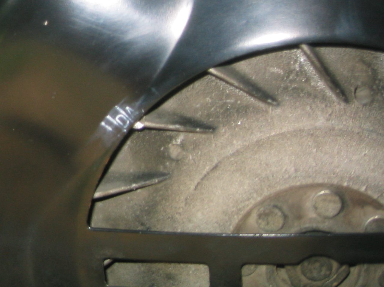

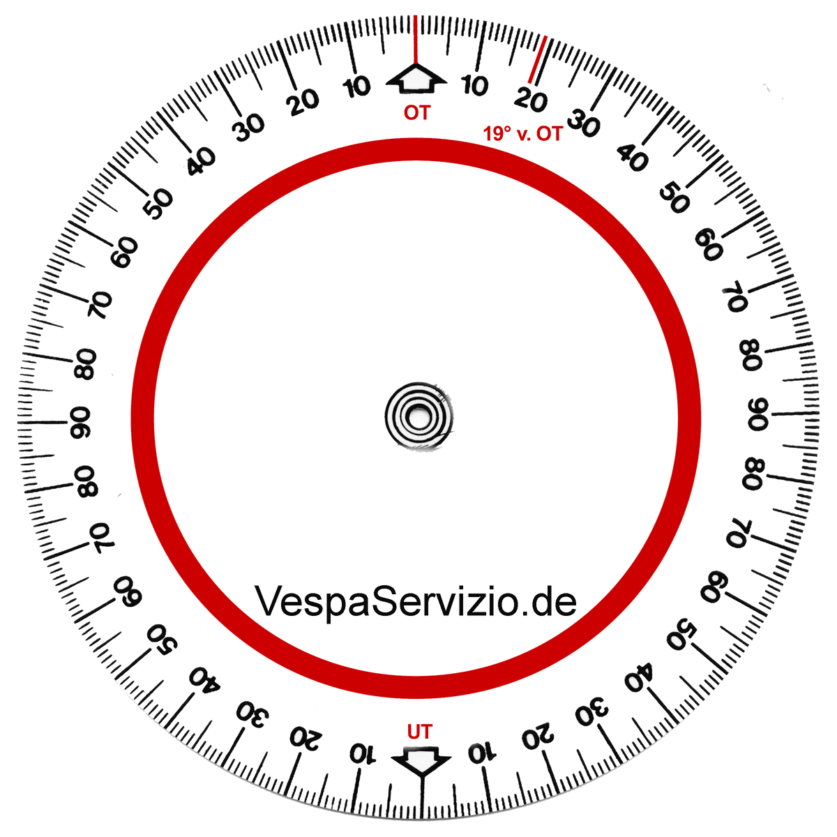

    Das ist doch ganz einfach. Das Polrad wir mit dem Keil in einer Position gehalten. Die Verstellemöglichkeit der Grundplatte ist so groß, das die in beiden Richtungen vollkommen ausreicht.
    Der obere Totpunkt wird mit aufgesetztem Polrad ermittelt, und auf dem Lüfterrad und auf dem Abdeckblech eine Markierung angebracht. Dann wir, mittels der Gradscheibe, die gewünsche Vorzündung auf dem Polrad ebenfalls markiert. Dann kann man, mit der Stroboskoplampe, bei laufendem Motorsehe, wo der aktuelle ZZP liegt. Dur verstellen der Grundplatte kann man dann den ZZP verstellen. Bei der XL2 ist diese Markierung im übrigen ab Werk vorhanden.
    Um Disskusionen vor zu beugen, ich weiß das die nicht sehr genau ist, und wer das letzte Zehntel an Leistung aus dem Motor quwetschen möcht, muss mit OT und der Gradscheibe arbeiten.
