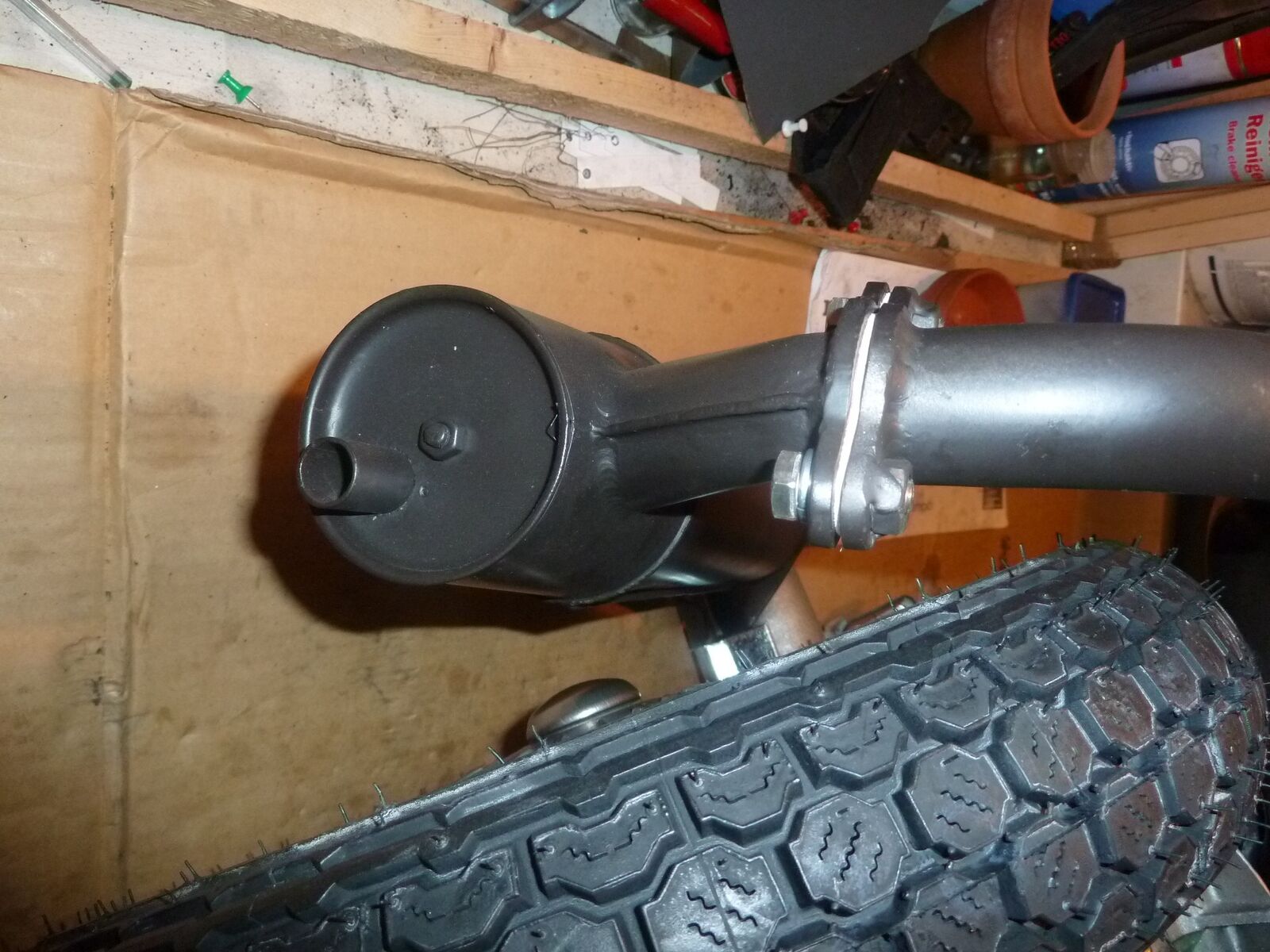

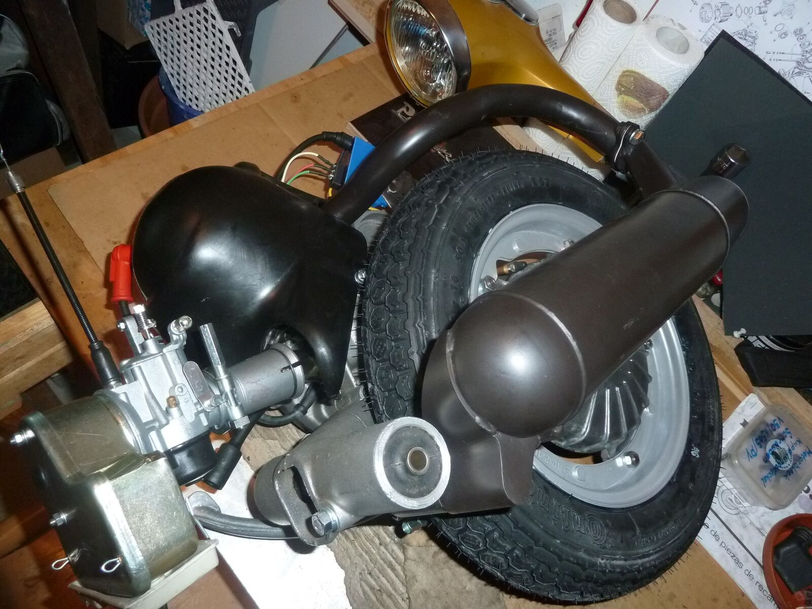

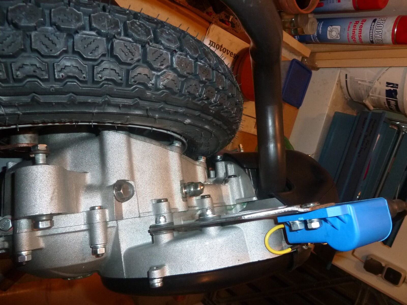

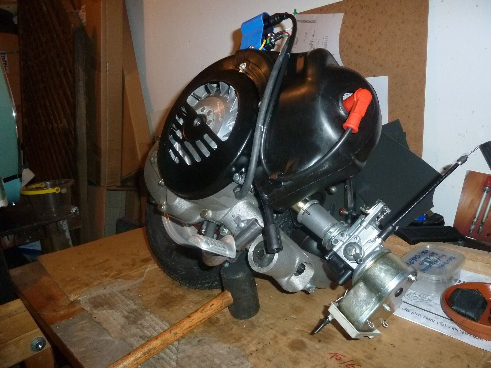

    Seit kurzem gibt es die ETS-Banane wieder im Nachbau, habe euch mal ein Foto reingestellt im eingebauten Zustand.
    Sie ist für den Preis (zw. €100-115) qualitativ ganz gut gemacht (bei dem Kit fehlen lediglich die 2 M8 Schrauben zum befestigen des Krümmers mit der Banane).
    Halteblech für Motortraverse ist dabei, natürlich auch ein paar Lagerspuren aber deutlich bessere Verarbeitung als beim Sito.
    Ein wenig Spielerei ist das Befestigen des Auspuffkrümmers am Zylinder, da passen die Bohrungen nicht ganz und gehöhren ein wenig nachgearbeitet.
    Wer das Ganze noch ein wenig exlusiver haben möchte mit mehr Durchzug, Basti aus dem GSF (mrp-raceing) hat dem Ganzen einen 30mm Edelstahlkrümmer verpasst und eine Kleinserie gefertigt (20 Stk. sind leider momentan schon vergriffen) zum Preis von €65 zuzüglich Versand, allerdings ist eine Zweitserie momentan fraglich
    Vom Platz her ist bei der Reifenwahl auch einiges möglich.
    Nach dem ersten Testlauf gibts mehr Anhaltspunkte bezüglich Lautstärke und Leistung.

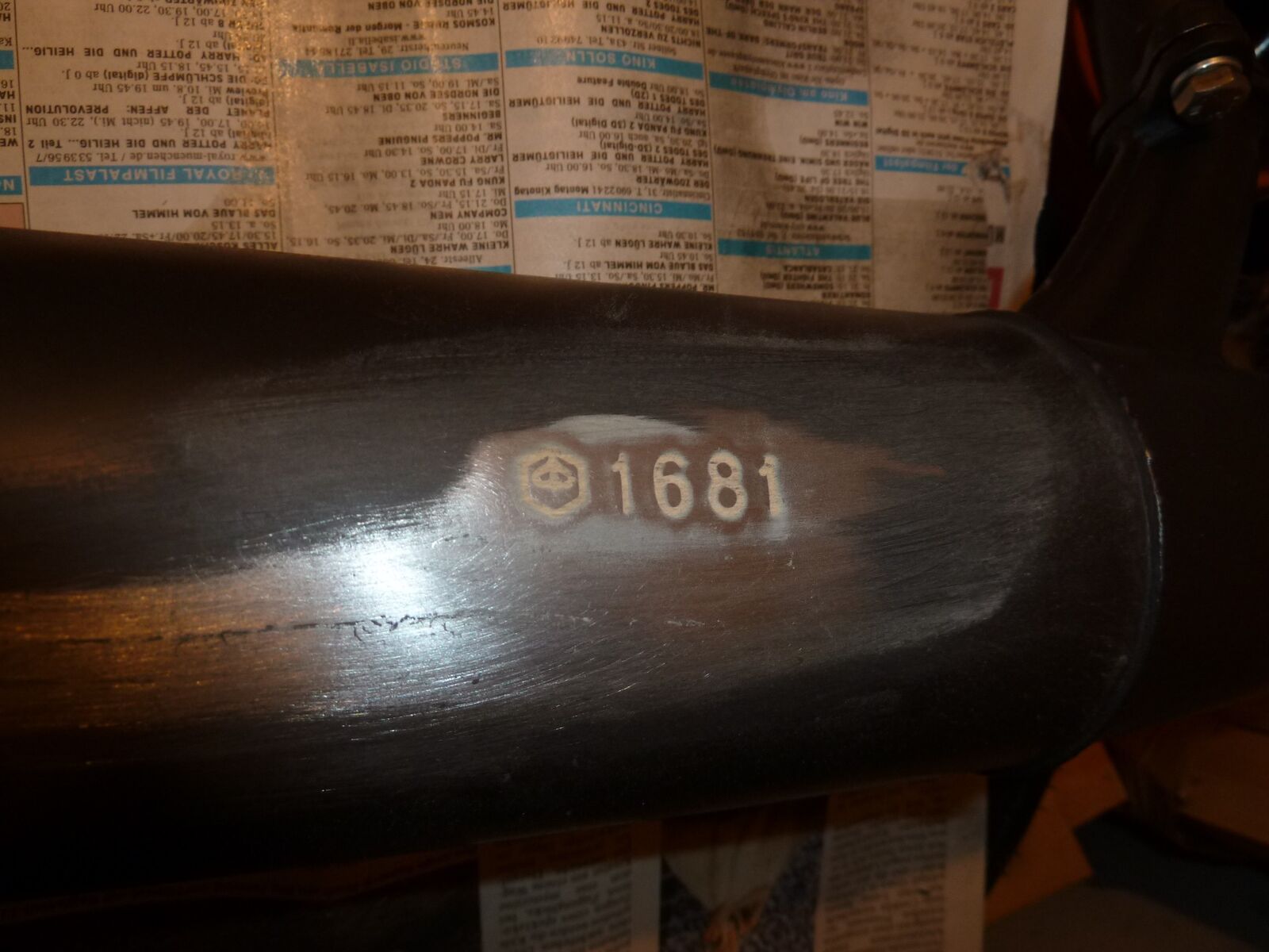

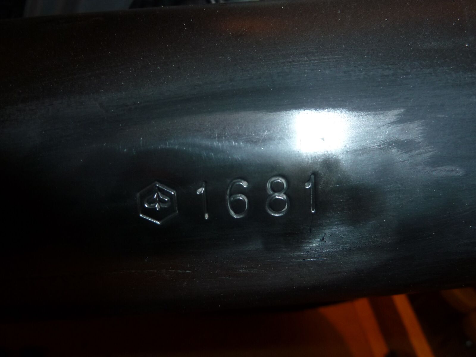

    ...nicht ganz was Neues aber doch intressant (Pk-Racer hat es auch schon mal erwähnt und im GSF-ETS-Topic war es auch ein Thema)
    Habe heute auch mal meine ETS - Nachbau- Banane angeschliffen und siehe da die Piaggio Nr. kam zum Vorschein (wurde zugespachtelt und überlackiert)
    Nummer liegt mittig, ca. 7cm von der rechten Schweißnath auf einer Länge von 3,5cm verborgen

    habe seit gestern den ETS Topf bei mir liegen, konnte da keine Nummer sehen.
    Ist das aktuell auch noch so mit den Nummern? bzw: sieht man die im Neuszustand gar nicht nicht mal im Ansatz?
    Danke

    • October 30, 2014 at 11:16
    sieht man nicht, ist zugespachtel.
    befindet sich leicht rechts der mitte auf der seite, die man später auch am roller sieht.
    ESC # 582

    • October 30, 2014 at 11:21
    ok, 125vnb6 hatte ja die Position schon vermessen, daran hatte ich mich gestern noch grob erinnert..
    aber gesehen hatte ich nix... dann werde ich wohl heute mal schleifen.

    • November 2, 2014 at 07:33
    Hellstes Licht und eine Lupe lassen die Nummer unter dem Spachtel erahnen. Hab da zumindest zwei von bei denen es so ist.
