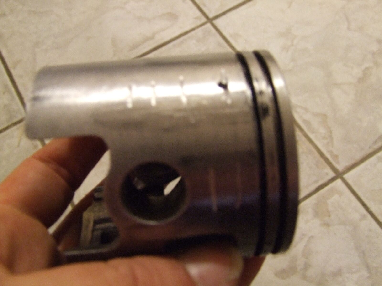

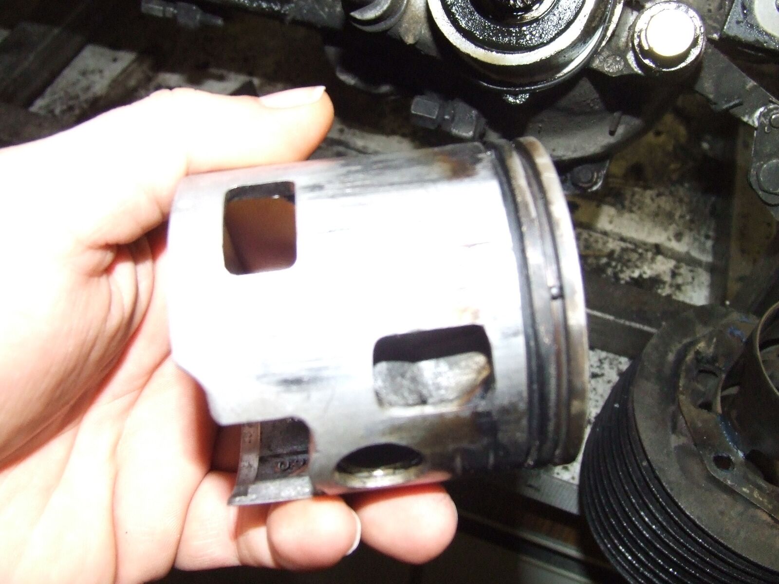

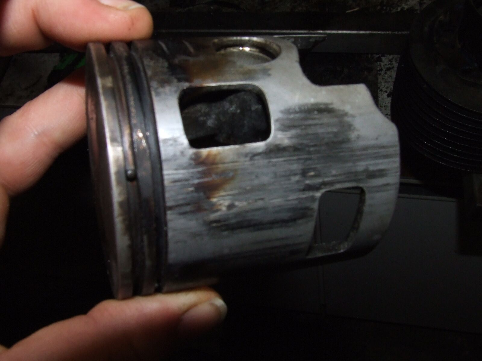

    habe beschlossen euch nicht weiter voll zu jammern und den Motor ausgebaut und auseinander genommen.
    Leider war weder ne Fuß- noch `ne Kopfdichtung verbaut. Der Zylinder ist ein Polini, Durchmesser 63 mm. Ist das ein 177 ccm?
    Vergaser ist ein SI 24 - 24 E. Passt das zusammen (mit dem Zylinder)?
    Muss ich beim Neukauf der Kurbelwelle und dem Lüfterrad was beachten? Welche Teile würdet Ihr empfehlen? (und welchen Shop / Laden?)
    Was sollte ich auf jeden Fall noch wechseln, wenn ich nun mal so weit bin?
    Soll halt nachher schon ein bißchen was gehen, sollte aber auch haltbar sein.

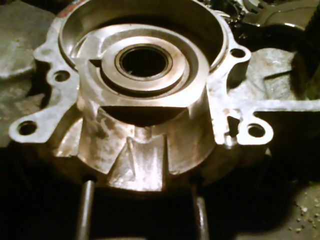

    Habe noch ein paar Bilder beigefügt:

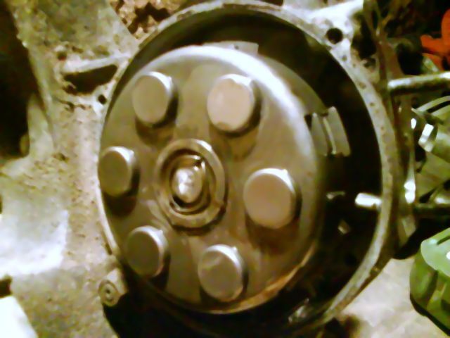

    Wie bekomm ich die Kupplung von der Kurbelwelle runter? Sieht das auf den anderen Bildern immer so aus, oder hat da schon mal jemand rumgefeilt (oder so)?
    Danke für eure Hilfe im Voraus! Hoffe ich geh euch nicht zu sehr auf`n Keks mit meiner Fragerei.

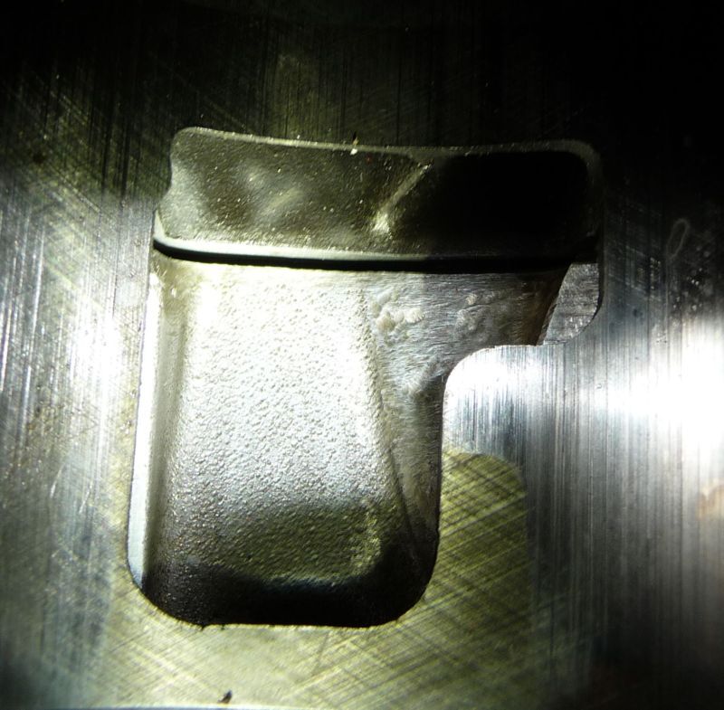

  • Das sieht danach aus als hätte mal jemand versucht die Überströmer und Einlässe zu bearbeiten...
    Mach mal ein Photo von der Drehschieberfläche, wäre interessant zu wissen wieviel davon noch übrig ist.
    Als neue Kurbelwelle kannst du besser eine gebrauchte kaufen, die neuen ausm Laden sind qualitativ nicht so der hit oder sehr teuer.

    Wenn du Lust und Zeit hast kannst du die Überströmer und den Einlass weiter bearbeiten oder nur sauber verunden.
    Wie schaut der Zylinder und Kopf aus? ist da was gefräst?
    Du solltest die Steuerzeiten messen und anpassen, dass macht viel aus.

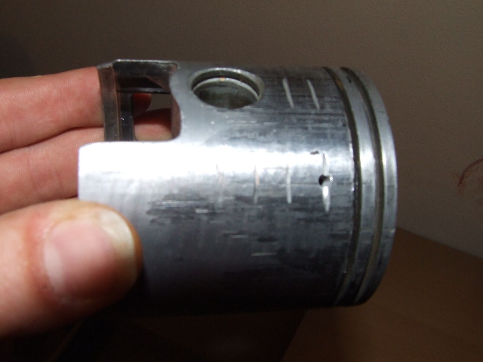

  • das ganze ist definitif haltbar und alltagstauglich , vorrausgesetzt man beachtet einige dinge
    tausche die originalen polini Ringe gegen GS Ringe versehe den Kolben mit Schmierbohrungen und Öltaschen , dann noch mit dem Getriebe inkl Primär der 200er PX , Malle Kopf bearbeitet von Gravedigger ausm GSF + Sip Road oder Pep2 ,24er SI vergaser , damit haste ein absolut alltagstauglichen Roller miot dem du auch mal locker nen LKW überholen kannst , saubere vergaserabstimmung und Zündungseinstellung vorrausgesetzt

  • Ich denke die Drehschieberfläche kann ich erst knipsen, wenn ich die KuWe raushab, oder?
    Dazu muss ich aber erst mal die Kupplung runterkriegen. Wie geht das???
    Lager und Simmeringe...OK, mach ich!.........Schaltkreuz auch!.....Bilder vom Kopf und Zylinder kommen noch......
    Steuerzeiten messen....aha.....anpassen.....soso 8| ???
    Zähne Kupplung weiß mich nicht, da Kupplung noch immer nicht raus.
    Die Bohrungen und die Öltaschen dienen an den neuralgioshcne bereichen (Stehbolzen ) für zusätzliche Kühlung /Schmierung zu sorgen

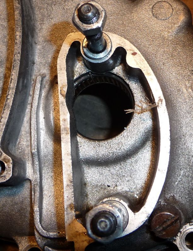

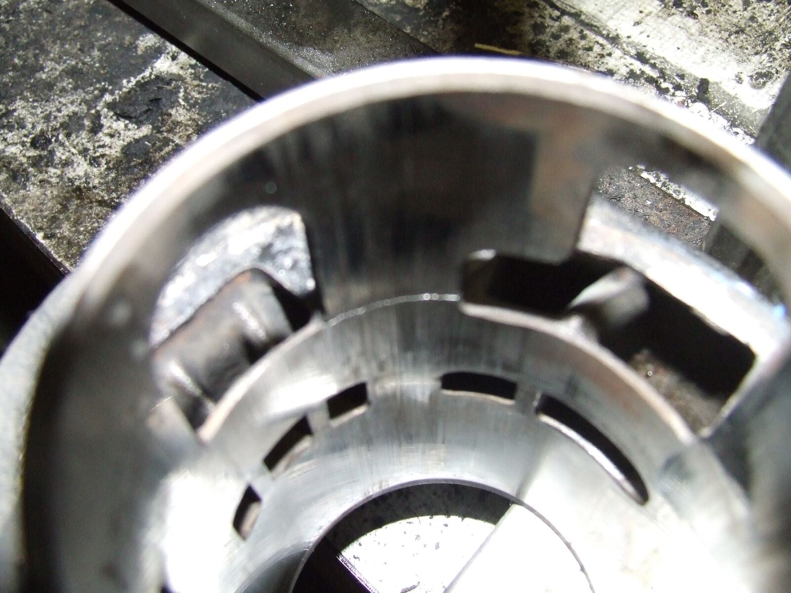

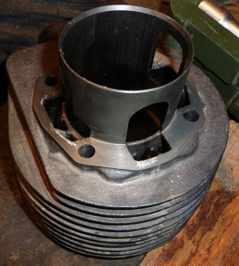

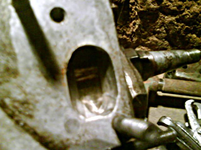

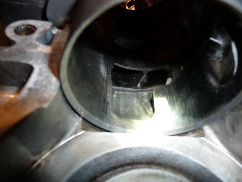

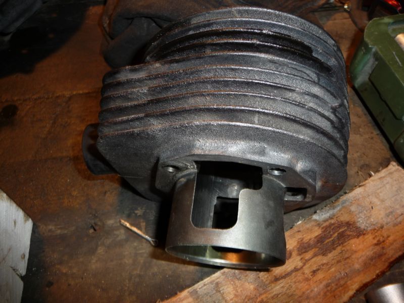

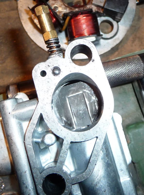

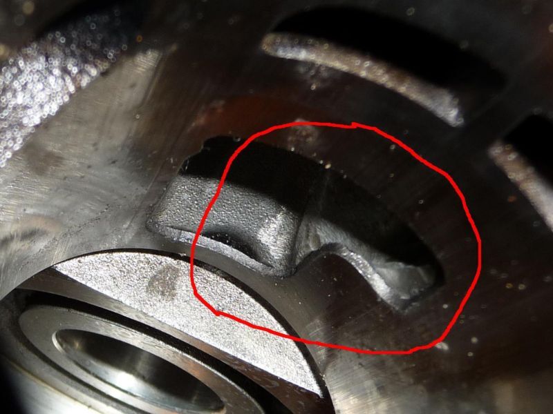

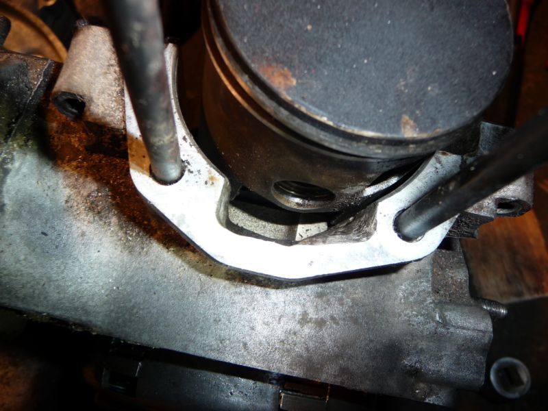

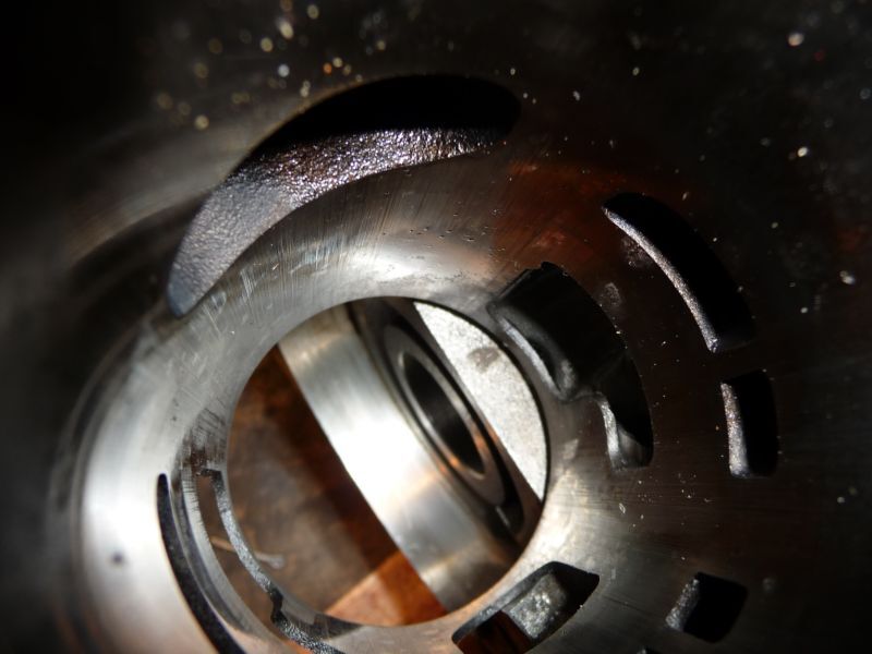

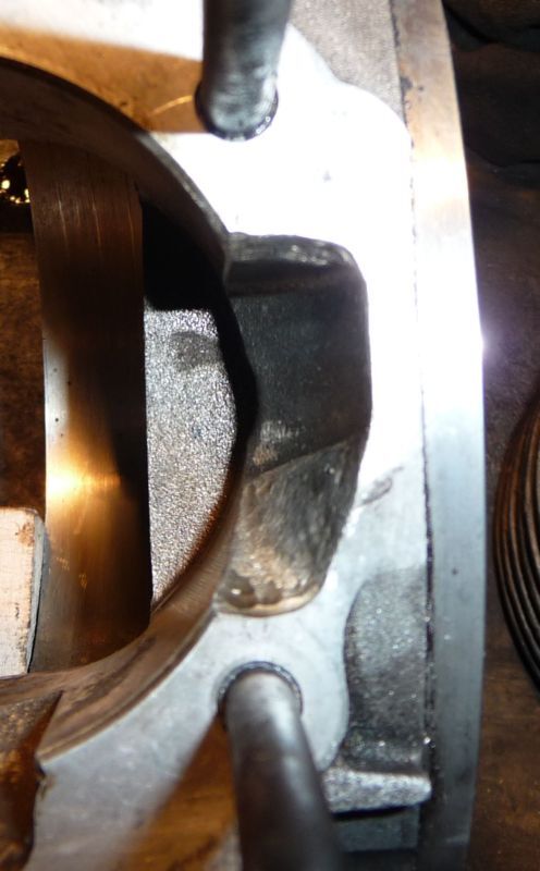

  • Hallo Leute,
    anbei noch ein paar Bilder vom Motor / Zylinder / Vergaser:
    Am Zylinder wurde wohl noch nichts gemacht, oder?
    Wie bekomm ich dieses Lager am besten raus?
    Änderung Überströmer. Langt das, wenn ich die noch sauber ebenschleife und ggf. noch ein bißchen besser anpasse?
    Innenansicht Zylinder, Polini, 63 mm Durchmesser. Ist das ein 177er?
    Diesen Überstand an Motorgehäuse anpassen? Mit was? Flex und Dremel?
    Am Vergaser wurde wohl schon was gemacht, oder?
