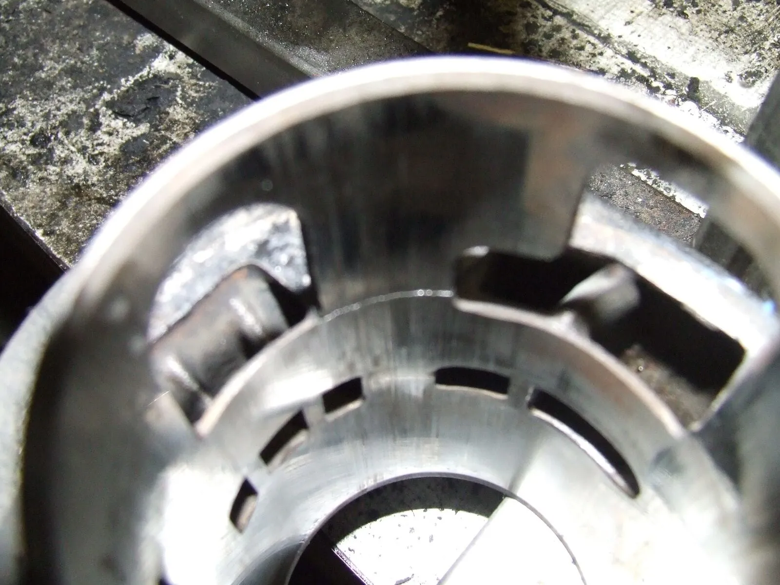

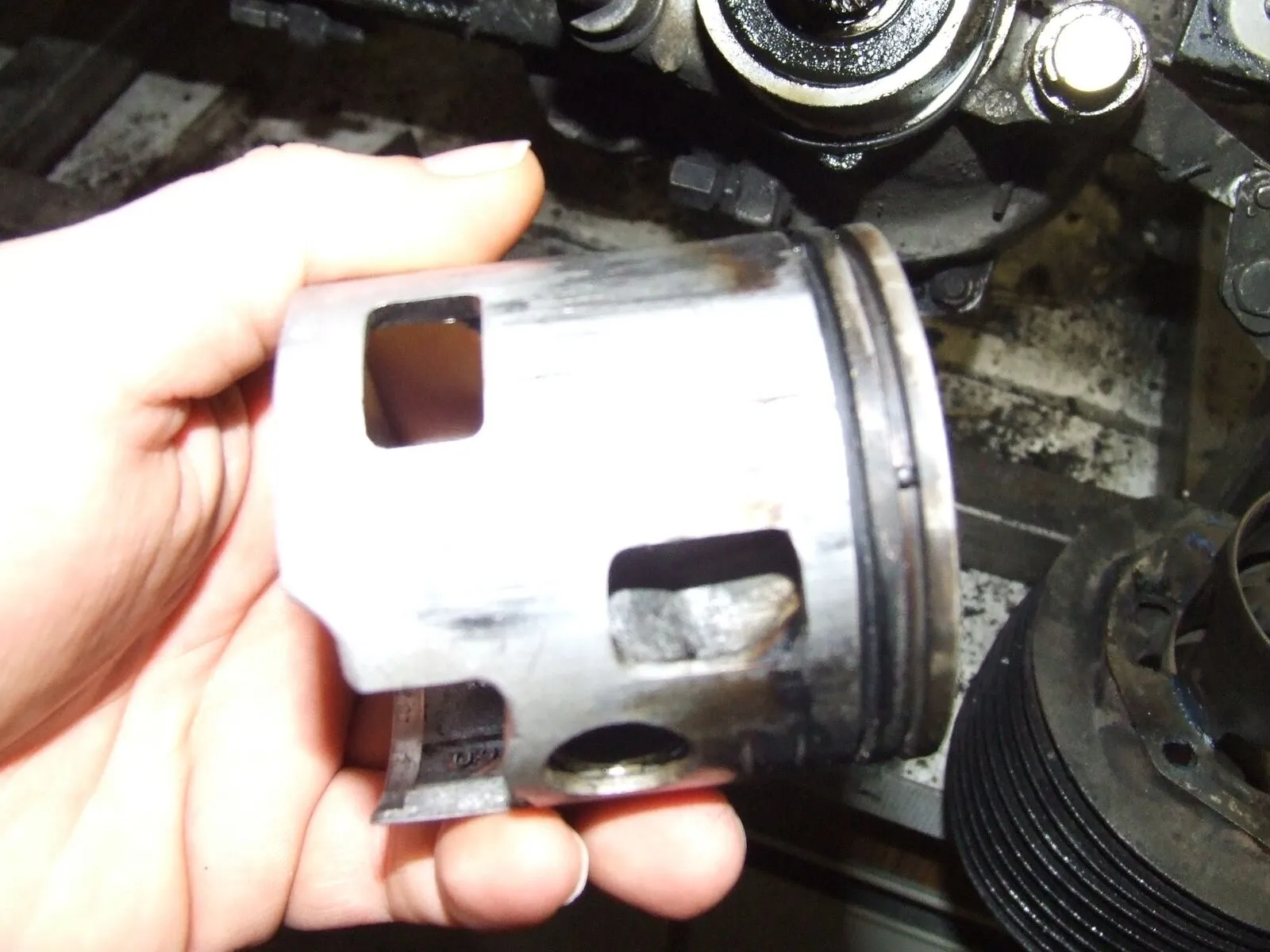

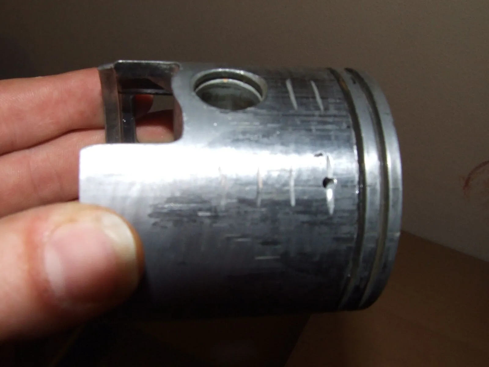

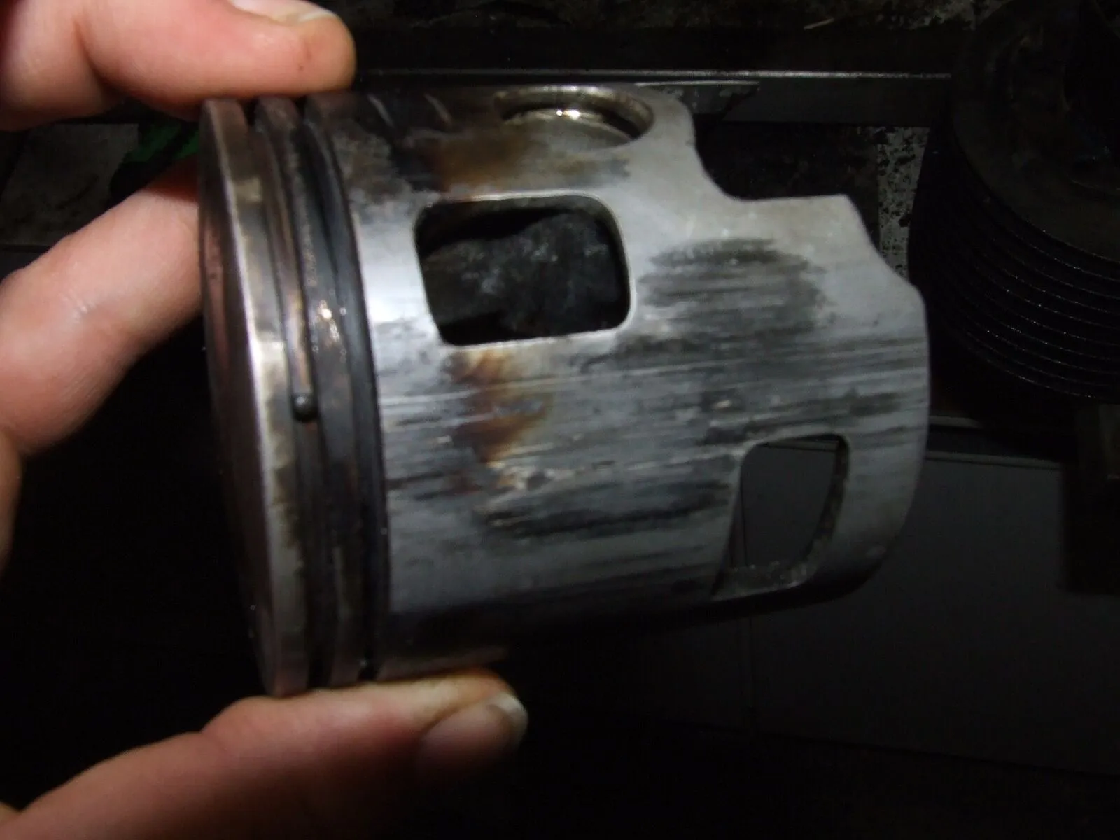

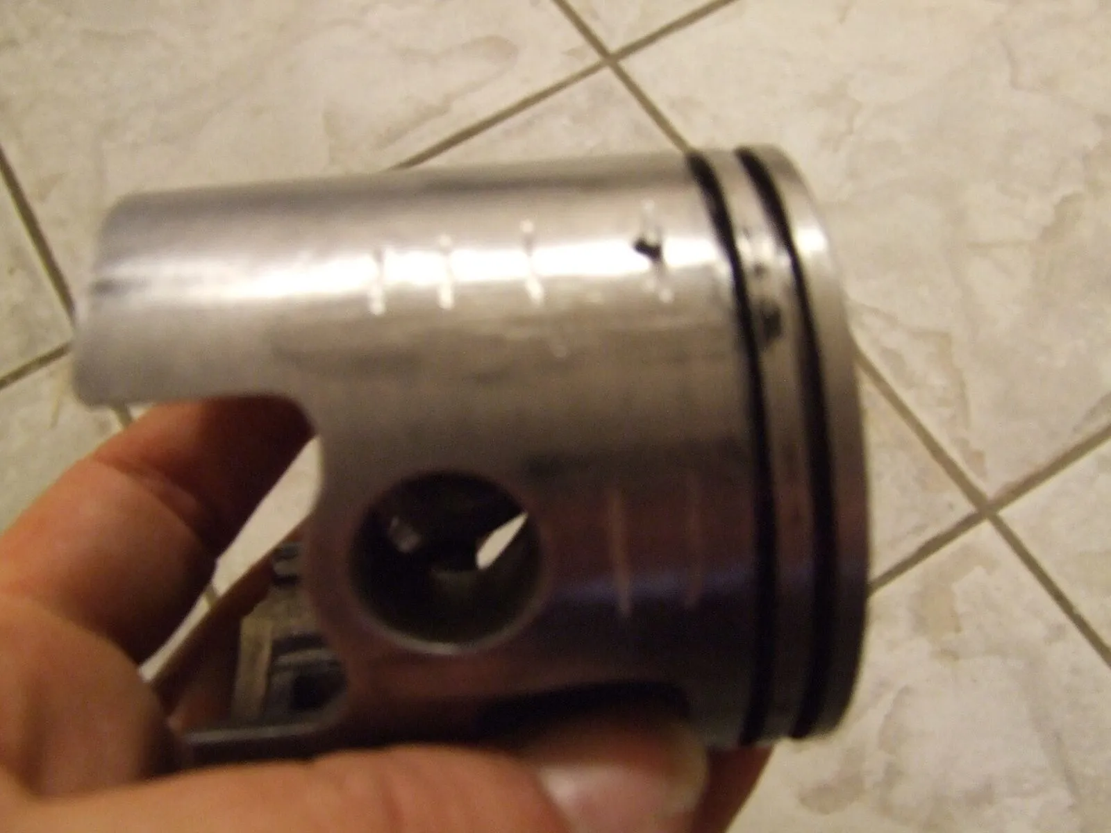

    So, jetzt noch mal....
    habe beschlossen euch nicht weiter voll zu jammern und den Motor ausgebaut und auseinander genommen.
    Leider war weder ne Fuß- noch `ne Kopfdichtung verbaut. Der Zylinder ist ein Polini, Durchmesser 63 mm. Ist das ein 177 ccm?
    Vergaser ist ein SI 24 - 24 E. Passt das zusammen (mit dem Zylinder)?
    Muss ich beim Neukauf der Kurbelwelle und dem Lüfterrad was beachten? Welche Teile würdet Ihr empfehlen? (und welchen Shop / Laden?)
    Was sollte ich auf jeden Fall noch wechseln, wenn ich nun mal so weit bin?
    Soll halt nachher schon ein bißchen was gehen, sollte aber auch haltbar sein.
    Habe noch ein paar Bilder beigefügt:

    • March 19, 2011 at 21:10
    Das sieht danach aus als hätte mal jemand versucht die Überströmer und Einlässe zu bearbeiten...
    Mach mal ein Photo von der Drehschieberfläche, wäre interessant zu wissen wieviel davon noch übrig ist.
    Als neue Kurbelwelle kannst du besser eine gebrauchte kaufen, die neuen ausm Laden sind qualitativ nicht so der hit oder sehr teuer.
    Jetzt solltest du dir erstmal gedanken darüber machen was du willst.
    Willst du nur den Motor schnell flicken oder gleich vernünftig tunen?
    Da der Motor eh schon offen ist solltest du über Lagerwechsel nachdenken, bei dem Rest des Motors ist anscheinend geschlampt wurden, dann wird es da nicht besser aussehen.
    Simmerringe auch wechseln, ebenso Schaltkreuz.
    Wenn du Lust und Zeit hast kannst du die Überströmer und den Einlass weiter bearbeiten oder nur sauber verunden.
    Wie schaut der Zylinder und Kopf aus? ist da was gefräst?
    Du solltest die Steuerzeiten messen und anpassen, dass macht viel aus.
    Dann wäre die Frage ob du eine Cosakupplung haben willst. Die ist etwas stabiler und lässt sich besser dosieren als die PX.
    Wieviele Zähne hat die Kupplung jetzt? (20-23)
    Ich denke mit dem Setup kannst du locker ne 22er rein setzen. Die 23er passt nur bei Änderung des Primär.

    Hallo Leute,
    anbei noch ein paar Bilder vom Motor / Zylinder / Vergaser:
    Am Zylinder wurde wohl noch nichts gemacht, oder?
    Wie bekomm ich dieses Lager am besten raus?
    Änderung Überströmer. Langt das, wenn ich die noch sauber ebenschleife und ggf. noch ein bißchen besser anpasse?
    Innenansicht Zylinder, Polini, 63 mm Durchmesser. Ist das ein 177er?
    Diesen Überstand an Motorgehäuse anpassen? Mit was? Flex und Dremel?
    Am Vergaser wurde wohl schon was gemacht, oder?
