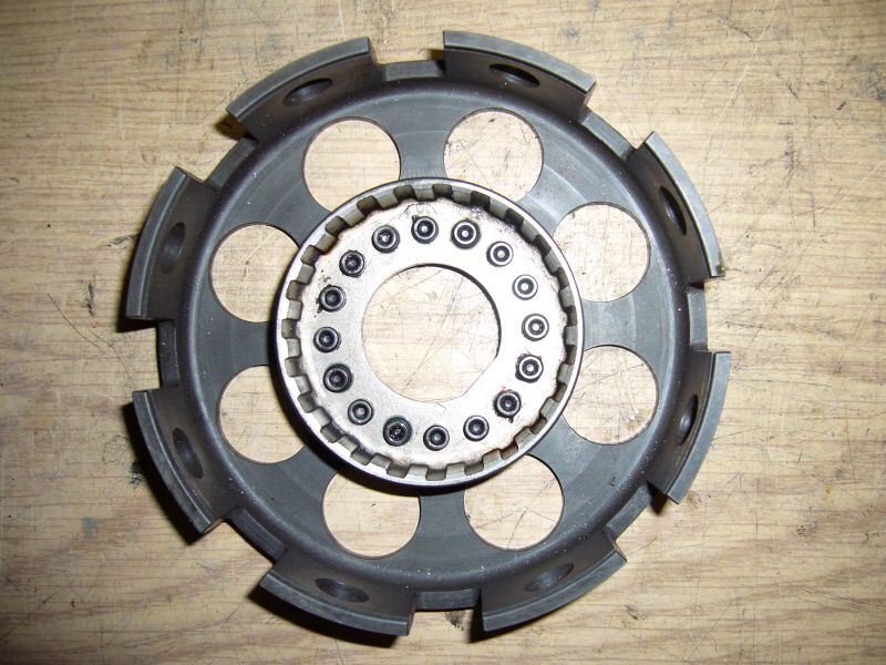

    Gestern mal nach gesehen. Tja, ich dachte ja an einen defekten Halbmond. Aber nein, alle 8 Nieten waren abgerissen. Fuck.
    Jetzt zu meiner Frage. Was für eine Kupplung können wir denn jetzt verbauen?
    Eine Cosakupplung mit Ring reicht nicht mehr.
    Ach ja, Motor spalten um die restlichen Nieten zu finden wird wohl Pflicht werden.
    ich halte grundsätzlich von diesen geringten Körben nüschts , lieber nen CNC Korb ,egal ob für PX alt bzw Cosa Kupplung
    mit der ganzen anpunkterei am korb wir ja wieder das material geschwächt

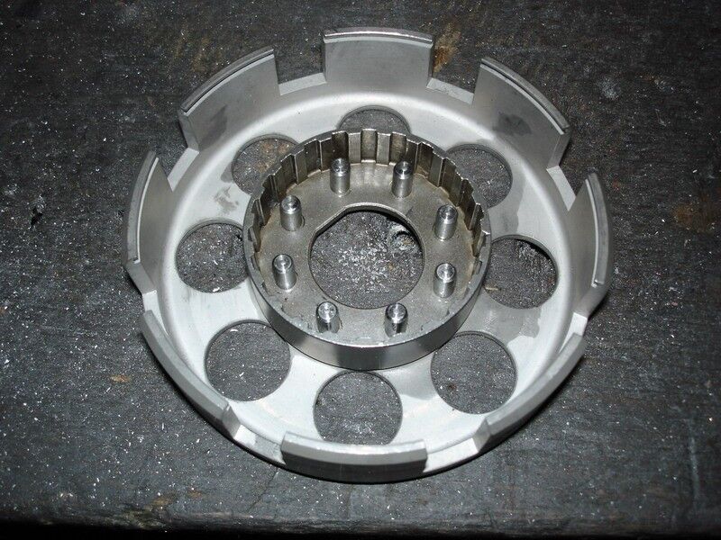

    Meine Fresse der Prototyp zum selbernieten...( Mann Mann Mann war das ein Krampf nie wieder ) is jetzt auch schon seit 2008 drinn
    Qualimäßig liegen die auf dem gleichen Niveau wenn der Preis stimmt (scheint überall ca. 30 Oisen billiger als MMW zu sein) nimm die S&S ist P&P
    Die MMW kannst du billiger übern Digger bekommen mußt aber noch beim Stahlfix im Onlineladen Deckelring ordern.
    Außerdem in die dicke Unterlegscheibe DRT Kupplung Ø 34x15x3,8mm investieren ....oder Zahnkranz Unterlegscheibe ist 3,7 dick :+7
    Also 0,5 mm dicker als die Standart Unterlegscheibe Ø 34,5x15,5x3,3mm,
    Die S&S müßte demnach ne 2,8 Stärke oder so habe... hat das mal jemand gemessen????
    Der S&S CNC Korb ist also insgesamt flacher als Arnes & mein MMW Prototyp?
    Wir hatten nämlich das Prob das mit der 3,3mm Scheibe kein sauberes Kuppeln möglich war.
    Mit Zahnkranz bzw. DRT plus Deckelring /ausdrehen alles schick.

    Für dich doch immer Holger....irgendwas wirst du schon verbaut haben sonst funzt es mit dem Kuppeln nicht.
    Hatte letzte Woche auch außerplanmäßig den Motek auf ,das Lager hat den Kuwewedi rausgedrückt.
    Ein paar Tage vorher hat mich ein Mercedes A klasse auf der landstrasse abgedrängt und der Daily Runner wurde etwas unsanft auf dem Aspahlt geparkt.
    Ist soweit nicht viel passiert Beinschild dengeln, Blinker noi usw. ..Motor lief danach noch aber schätze mal das hat den Wedi aus dem Sitz gelöst.
    Anyway beim auseinander nehmen ist mir aufgefallen das der Federkeilsitz am Kulluritzel leicht ausgeschlagen ist .
    Außerdem hatte der große Sicherungsring für die Scheiben dort wo er in der Korbnut saß deutliche Spuren .
    Das scheinen die jetzigen Schwachstellen der CNC Kullu zu sein,bevor da was auseinanderfliegt knickt eher das Ritzel ein .
    Das Prob mit dem rausgewanderten Wedi kam in nem Gespräch mit so ein paar RD 350 Renn Freaks hoch.
    Die haben gleich gefragt ob ich ne schrägverzahnte Primär habe..was ja der Fall ist.
    Nach ihrer Erfahrung liegt beim Lastwechsel zuviel seitlicher Druck an deshalb haben die bei ihren stärkern Roisen immer geradevezahnt.
    Daraufhin hatte ich im GSF Siritopic mal angefragt ist aber etwas untergegangen.
    Ich werde mir auf jeden Fall als nächste Investition die DRT 200 Kupplung holen die scheinbar auf Basis der PX alt aufgebaut ist = langes geradeverzahntes Primär
    Mit Dremo Polossi hole ich die Asche , gerade auf Strecke durch den dann niedrigeren Verbrauch wieder rein :+6

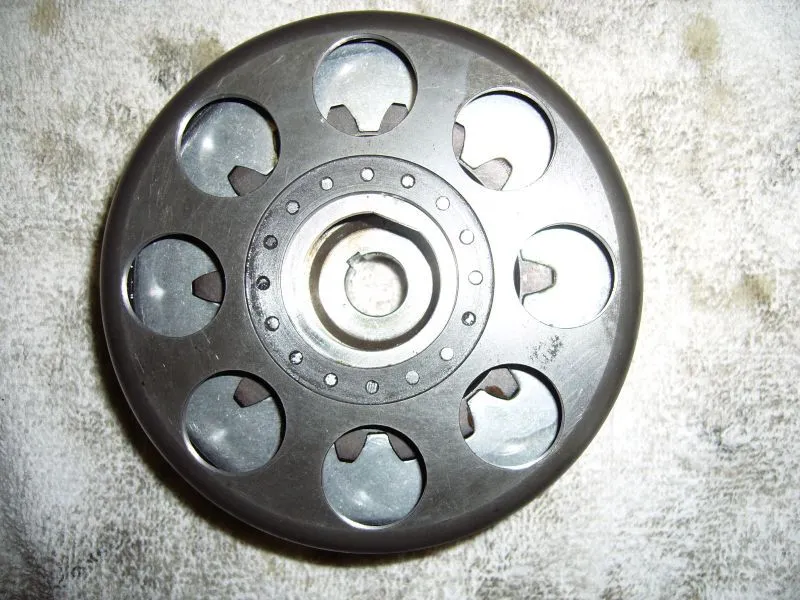

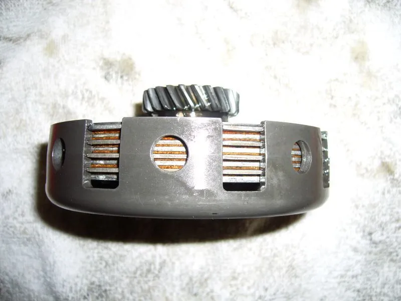

    So sieht das bei mir aus:
      • 96.83 kB
      • 800 × 600
      • 180
      • 57.37 kB
      • 800 × 600
      • 171
      • 97.69 kB
      • 800 × 600
      • 163

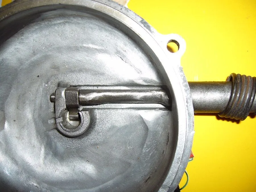

    • April 8, 2011 at 10:23
    Ist glaub ich Jacke wie Hose welche Kulu.Ich hab die S&S bin sehr zufrieden damit,Beläge sehen an den Laschen wie neu aus nach über 4000 KM.
    Bei mir reichte das Öpu Ritzel ned,hab dann die dicke Scheibe reingemacht und gut wars.Kuludeckel würd ich auch machen lassen-ausser du hast die Möglichkeit das Ding auszudrehen.Glaub diese 60 Euro sind gut investiertes Geld,deine Bearbeitungswut kannste immernoch an dem Kuluhebel auslassen.Da dieser sehr massiv bearbeitet werden muß.Hab da noch ein Bild vom Likedeeler-zwar ein bischen zuviel aber so in etwa.

    • April 8, 2011 at 10:31
    Moin
    Werde wohl mir einen fertigen Deckel gönnen. Allerdings mit meinem Kupplungshebel, da dieser eine zweite Nut hat und mit zwei O-Ringen die übliche "Tropfstelle" dicht macht.
    Am Hebel selber wird hoffentlich nichts bearbeitet, oder?

    • April 8, 2011 at 11:03
    Äh was hab ich geschrieben?Schau mal nochmal GENAU das Bild an :-3
  • Vespa-Chirurg
    Die Sichel der Gerechtig
    8,117
    1,560
    Schleswig Holstein
    • April 8, 2011 at 11:21
    Moin
    Jo, ist ne Mulde drin im Hebel. Oh, wie ungerne mache ich sowas. Querschnitte kürzen........

    • April 8, 2011 at 11:35
    Stell Dich verdammt noch mal nicht so an :D
    Ich hab ein schönes Beispiel wie er bearbeitet werden muss. Nur leider ölt das Biest.
    Schick´ ich Dir gerne zum Kopieren zu.
