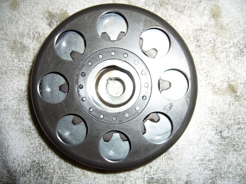

    @ Fettkimme: Du fährst nur mit 8 Nieten, also auch nur mit 8 Federn?
    So sieht das bei mir aus:

  • nachbrenner
    Vesparator
    16,714
    3,096
    44
    aichach
    Krankes Teil
    • April 8, 2011 at 10:23
    Ist glaub ich Jacke wie Hose welche Kulu.Ich hab die S&S bin sehr zufrieden damit,Beläge sehen an den Laschen wie neu aus nach über 4000 KM.
    Bei mir reichte das Öpu Ritzel ned,hab dann die dicke Scheibe reingemacht und gut wars.Kuludeckel würd ich auch machen lassen-ausser du hast die Möglichkeit das Ding auszudrehen.Glaub diese 60 Euro sind gut investiertes Geld,deine Bearbeitungswut kannste immernoch an dem Kuluhebel auslassen.Da dieser sehr massiv bearbeitet werden muß.Hab da noch ein Bild vom Likedeeler-zwar ein bischen zuviel aber so in etwa.

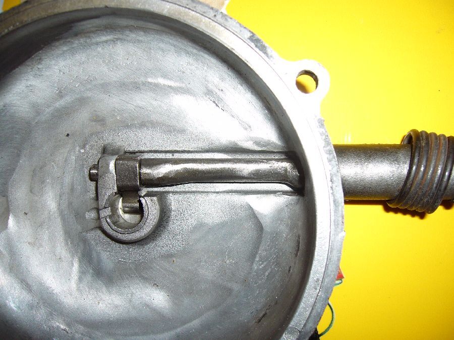

    Werde wohl mir einen fertigen Deckel gönnen. Allerdings mit meinem Kupplungshebel, da dieser eine zweite Nut hat und mit zwei O-Ringen die übliche "Tropfstelle" dicht macht.
    Am Hebel selber wird hoffentlich nichts bearbeitet, oder?

    • April 8, 2011 at 11:03
    Äh was hab ich geschrieben?Schau mal nochmal GENAU das Bild an :-3

    • April 8, 2011 at 11:21
    Moin
    Jo, ist ne Mulde drin im Hebel. Oh, wie ungerne mache ich sowas. Querschnitte kürzen........

    • April 8, 2011 at 11:35
    Stell Dich verdammt noch mal nicht so an :D
    Ich hab ein schönes Beispiel wie er bearbeitet werden muss. Nur leider ölt das Biest.
    Schick´ ich Dir gerne zum Kopieren zu.
