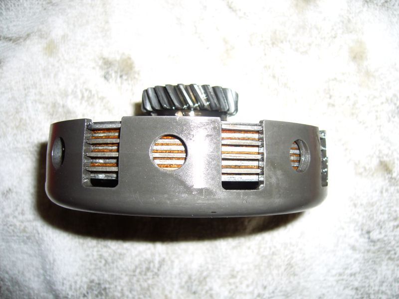

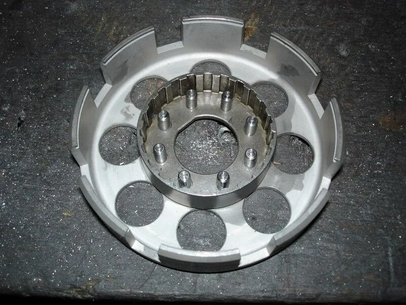

    So sieht das bei mir aus:
      • 96.83 kB
      • 800 × 600
      • 192
      • 57.37 kB
      • 800 × 600
      • 186
      • 97.69 kB
      • 800 × 600
      • 174

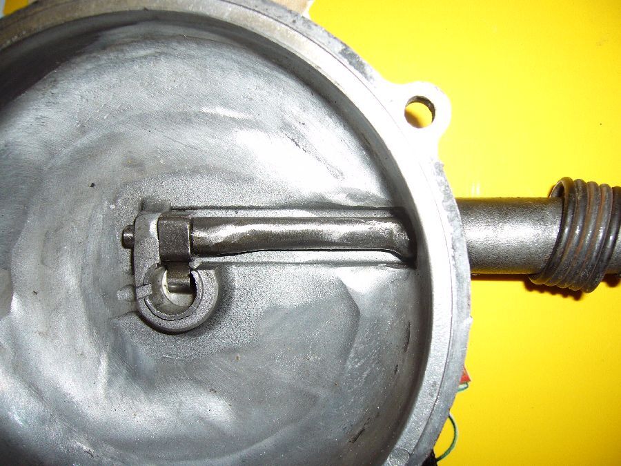

    Werde wohl mir einen fertigen Deckel gönnen. Allerdings mit meinem Kupplungshebel, da dieser eine zweite Nut hat und mit zwei O-Ringen die übliche "Tropfstelle" dicht macht.
    Am Hebel selber wird hoffentlich nichts bearbeitet, oder?

    • April 8, 2011 at 11:03
    Äh was hab ich geschrieben?Schau mal nochmal GENAU das Bild an :-3
  • Vespa-Chirurg
    Die Sichel der Gerechtig
    8,117
    1,560
    Schleswig Holstein
    • April 8, 2011 at 11:21
    Moin
    Jo, ist ne Mulde drin im Hebel. Oh, wie ungerne mache ich sowas. Querschnitte kürzen........

    • April 8, 2011 at 11:35
    Stell Dich verdammt noch mal nicht so an :D
    Ich hab ein schönes Beispiel wie er bearbeitet werden muss. Nur leider ölt das Biest.
    Schick´ ich Dir gerne zum Kopieren zu.
