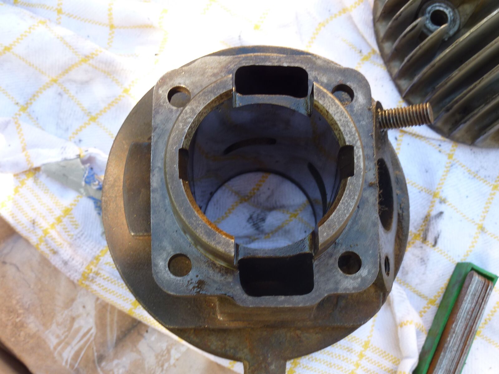

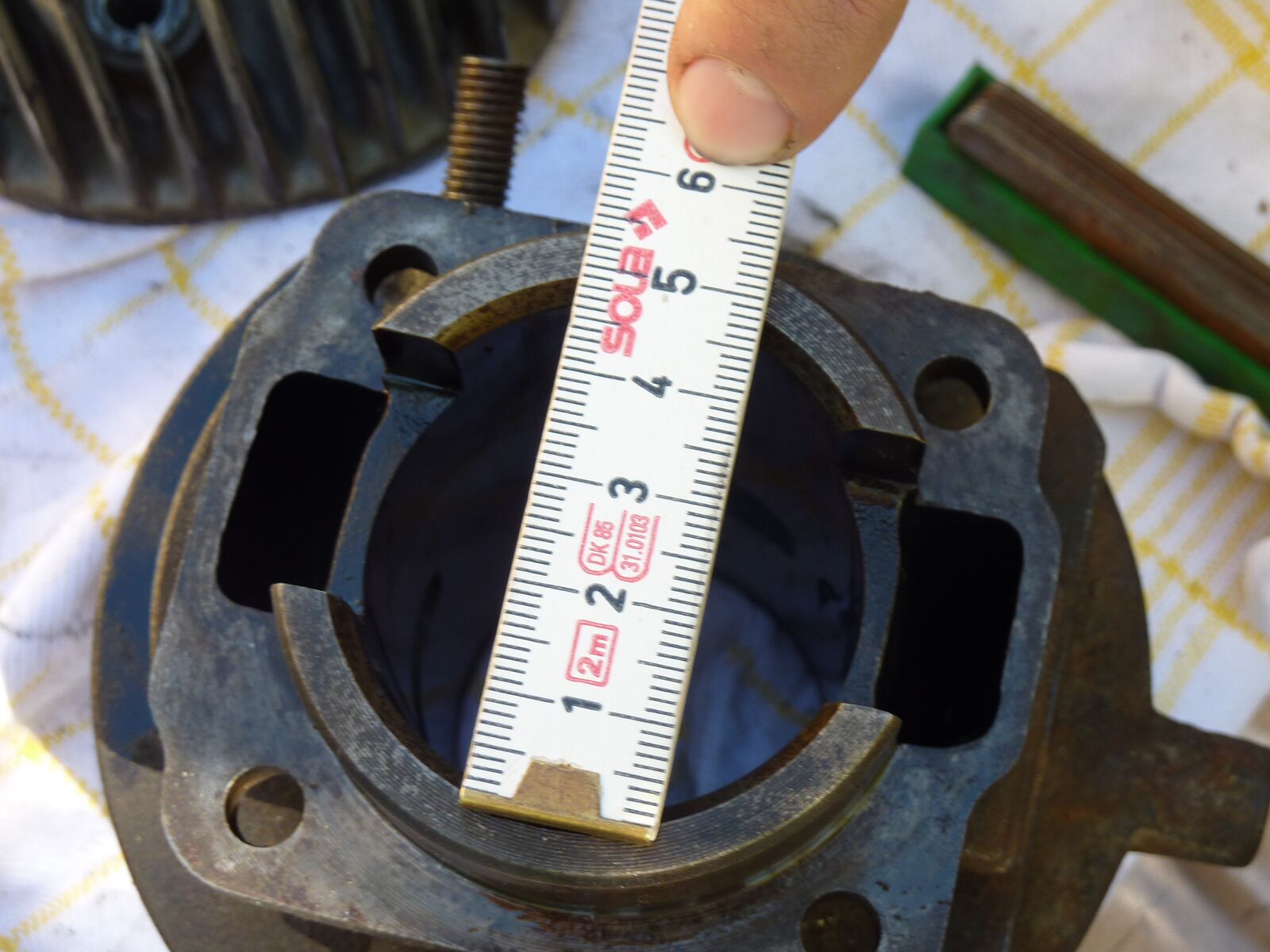

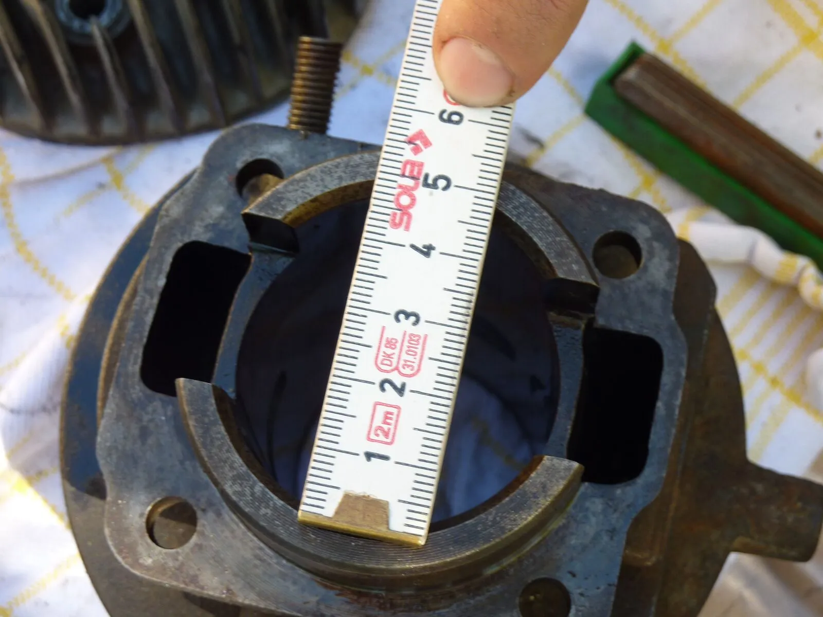

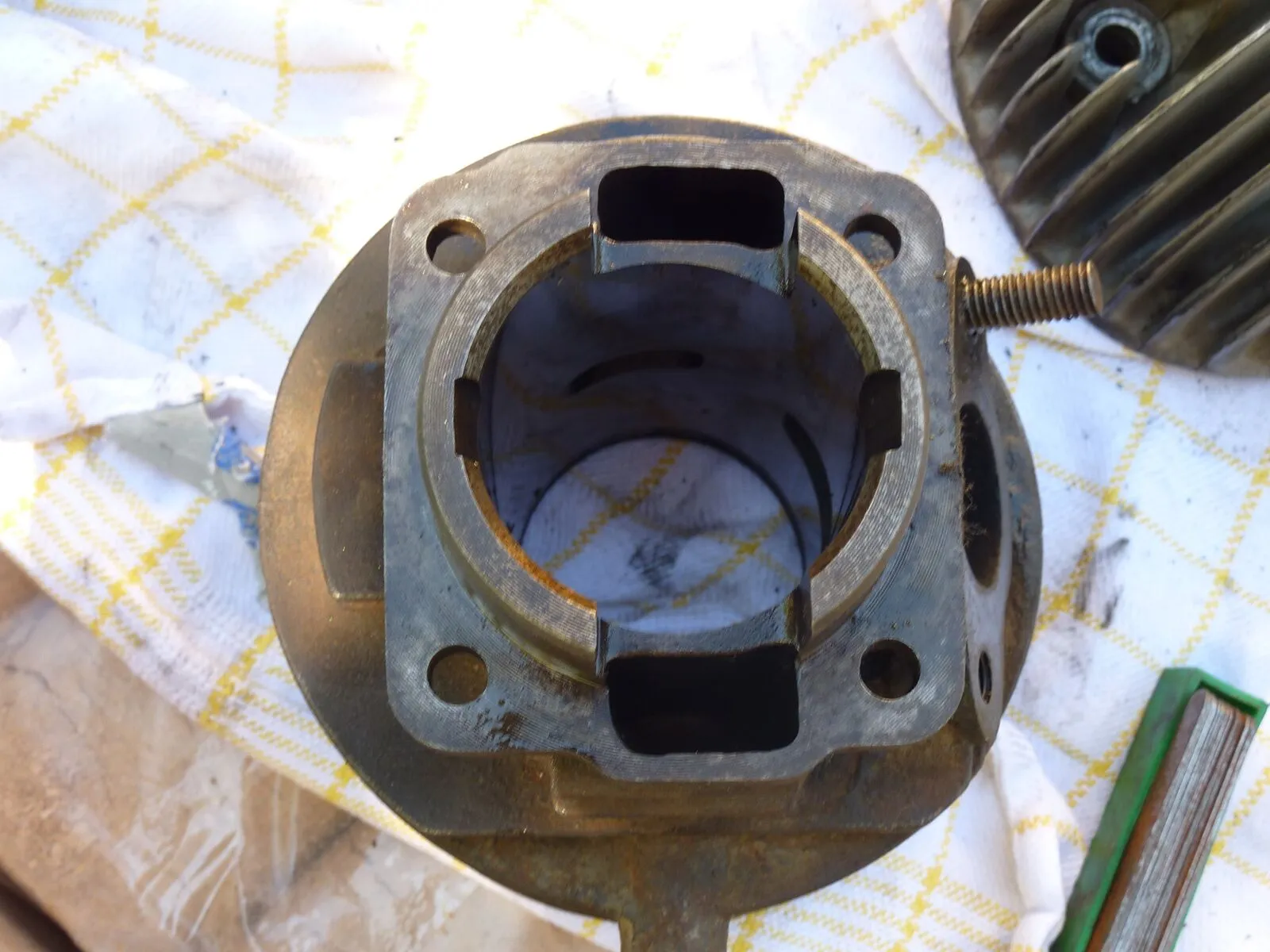

    also ich habe jetzt heute meinen Zylinder ausgebaut.
    bilder seht ihr unten. so wie es aussieht, hat das Teil einen Innendurchmesser von ca. 48ccm= somit ein 75ccm, stimmt ihr mir da zu?

    • April 9, 2011 at 13:02
    ist ein 75er, würde mal auf polini tippen, zwecks überströmern, beim DR fallen diese "kleiner und schräger aus"
