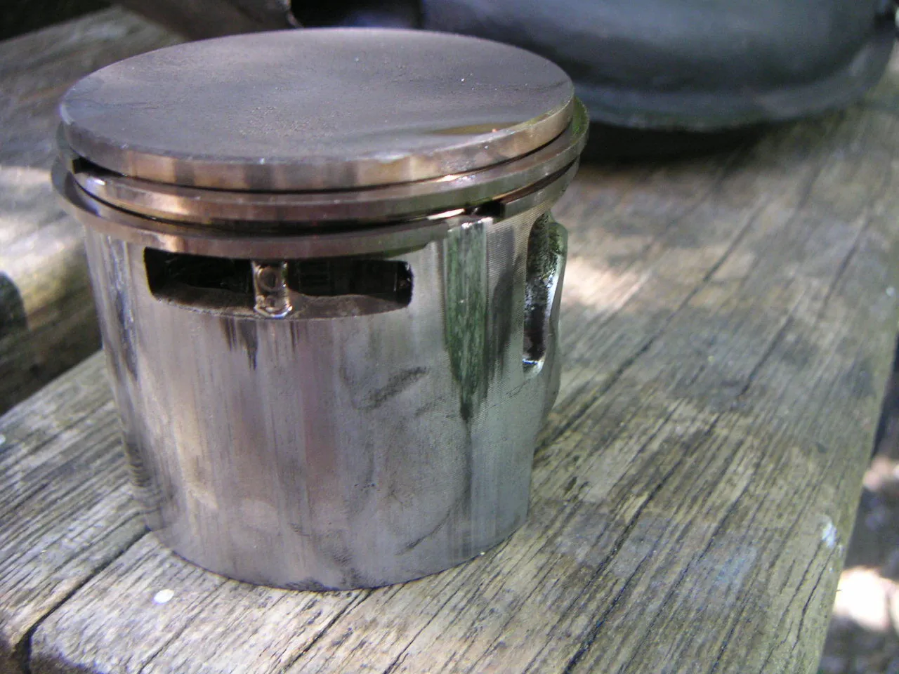

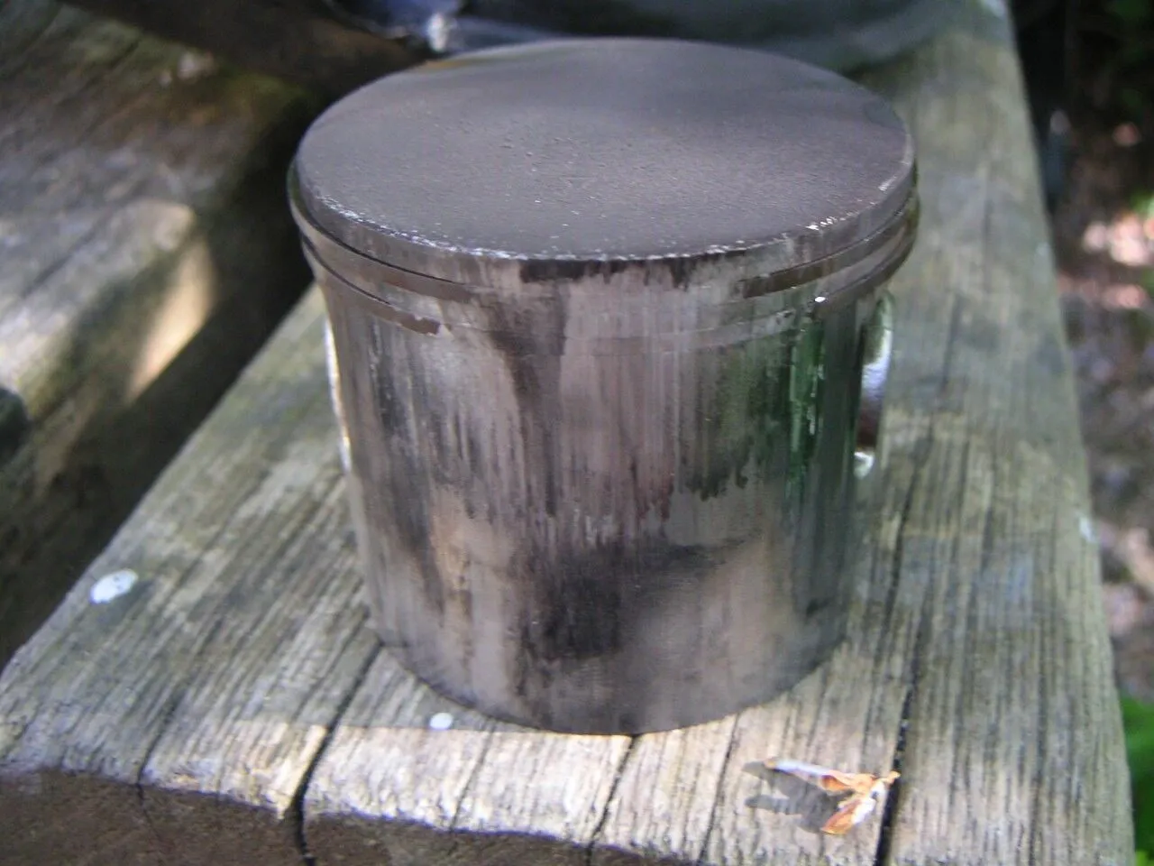

    hier die Bilder

    Hats dir da die Ringe abgeschliffen oder haben die sich nur im Kolben verklemmt?

    sehen verklemmt aus.
    Auf der anderen Seite kommen die dafür umso weiter raus und drückten an den Enden auf die Zylinderwand (da sind am Kolben ja auch starke Spuren der Verwüstung)
