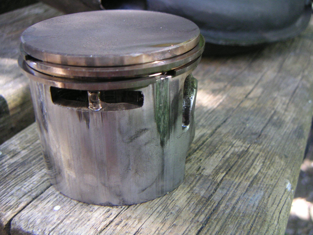

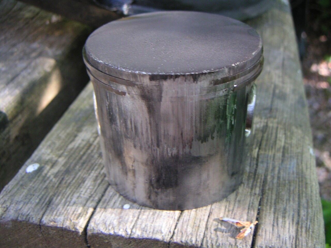

    hast du nicht ein Kompressionsmessgerät? Sollte dann so min 9 Bar anzeigen. Wenn nicht, dann stimmt was mit dem Zylinder nicht! Haben sich vielleicht die Kolbenringe verabschiedet?? mach mal Bilder von Kolben, Ringen, Zylinderlaufbahn!

    • May 22, 2008 at 09:26
    • #25
    hier die Bilder

    Hats dir da die Ringe abgeschliffen oder haben die sich nur im Kolben verklemmt?

    • May 22, 2008 at 09:45
    • #28
    sehen verklemmt aus.
    Auf der anderen Seite kommen die dafür umso weiter raus und drückten an den Enden auf die Zylinderwand (da sind am Kolben ja auch starke Spuren der Verwüstung)
