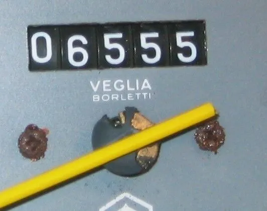

    Zu 1 die Fußblemse muss rausgeschraubt werden, klemmt warscheinlich in der Pedallagerung. Zu 2. hast Du eine gelbe Nadel? und sieht das etwa so aus? Dann hat sich der Kunstsoff aufgelöst, kann man reparieren (mit 2-Komponentenharz). Zu 3. wann ist das letzte mal nach der Kerze gesehen worden? Zu4. das ist ein bisschen Wachsweich, ist die Batterie neu? Zu 5. Kann der Vergaser sein, aber auch die Kerze.

    @ kasonova
    zu 1 kann man die denn einfach ausbauen oder muss man da irgendwo drauf achten?
    zu 2 ja genau so sieht das aus.. wie komme ich denn da dran? ohne irgendwas kaputt zu machen

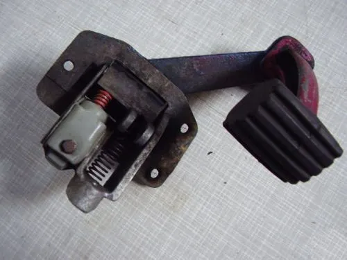

    • April 12, 2011 at 16:35
    Bremse; ja ganz so einfach ist es nicht, denn da hängt ja der Bremszug dran. Der müsstest am Hinterrad gelöst werden. Zweckmässiger weise nicht den verklemmten Zug sonder die Verbindung zum Bremshebel (Stift mit Splint gesichert) Dann zwei Schrauben unter der Gummimatte (von oben) und eine von unten. Das nächste Problem, die Kabel vom Bremslichtschalter. Dann kannst Du das Teil lösen und nach unten etwas heraus ziehen. Wenn das komplett raus soll musst Du den Zug am Pedal aushängen Kabel abziehen, das Gummi abnehmen, dann kann man das mit viel Gefühl durch das Loch rausfummeln. Der Tacho, da dran kommst Du wenn Du den Tacho aus der oberen Verkleidung rausschraubst, dann sind noch drei Schraubenwelche die Scheibe fest hält. Reparieren geht so, die Nadel über den Anschlag weiter nach unten ziehen ( der Anschlag ist aus Plastik und kann heraus gezogen werden), so ca. 3mm unterhalb des Anschlags, dann etwas Zweikomponenten Harz (z.B. UHU Plus) anmischen und auf die rausgebröselten Stellen geben, darau achten das die Nadel beim Trocknen in der Position bleibt. Am nächsten Tag die Stelle mit schwarzem Mattlack betupfen, die Nadel wieder in Position nach oben drehen und den Anschlag wieder einsetzen. Anspringen; ich würde zuerst das einfachste versuchen, neue Kerze kaufen und einbauen. Das Zündkabel ist im Kerzenstecker und in der CDI auf eine art Holzschaube aufgeschraubt. Bau das mal aus und schneide an beiden Enden je 1 cm ab. Schraub das Kabel wieder in den Stecker und die CDI. Wenn das nix nutzt mus der Gaser raus. Zu dem E-Starter, ganz einfach zu prüfen, Starthilfekabel anschließen (an eine Autobatterie). Wenn der Roller dann startet ist die Batterie platt und du brauchs eine Neue. Eine Batterie muss im Winter geplegt werden, die muss an eine Erhaltungslader angeklemmt werden, und sie sollte im warmen Keller überwintern. So weit so gut, wenn Du das mit dem Tacho dir nicht zutraust, schich mir das Ding und ich bring es in Ordnung.

    • April 12, 2011 at 16:39
    Löse erstmal den Bremszug vom Bremshebel am Rad. Bei mir war letztes Jahr nämlich die Achse zwischen Bremsbacken und Bremshebel schwergängig und ich habe auch erst das Pedal ausgebaut. Also erstmal den Zug losmachen und schauen ob der Hebel wenn du damit von Hand bremst wieder zurückgeht.
