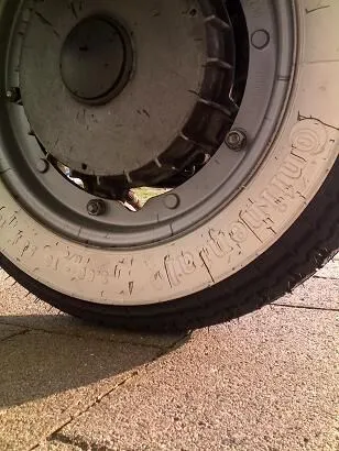

    habe gestern die schönen neuen Weisswandreifen aufgezogen und eine kleine Ausfahrt gemacht. Prompt ist das Hinterrad vollgesprotzt mit Öl.
    Ist das normal?
    Hat jemand einen Tipp wie ich das wieder sauber bekomme?

    iwas das öl löst :D

    einfach Spülmittel aus der Küche und heisses Wasser.

    wd40 froehlich-)

    Nein, das nicht. Aber ich kann und will die Reifen nicht nach 1 Tag schon in diesem Zustand haben.

    bis dahin kommt ein Kupfereckstück drauf ...

    Ich würde erstmal die Ursache bekämpfen. Das Öl kommt ja nicht vom Himmel.
    Kraft kommt von Kraftstoff!
    • April 21, 2011 at 15:24
    Da hilft dann wohl nur ein Viertaktmotor, weil alle Zweitakter prinzipbedingt mehr oder weniger Öl aus dem Auspuff rotzen. :rolleyes:
    Abhilfe schafft da nur, den Abgasstrahl durch ein Winkelstück o. ä. vom Reifen weg zu leiten.

    genau das wird gemacht !
