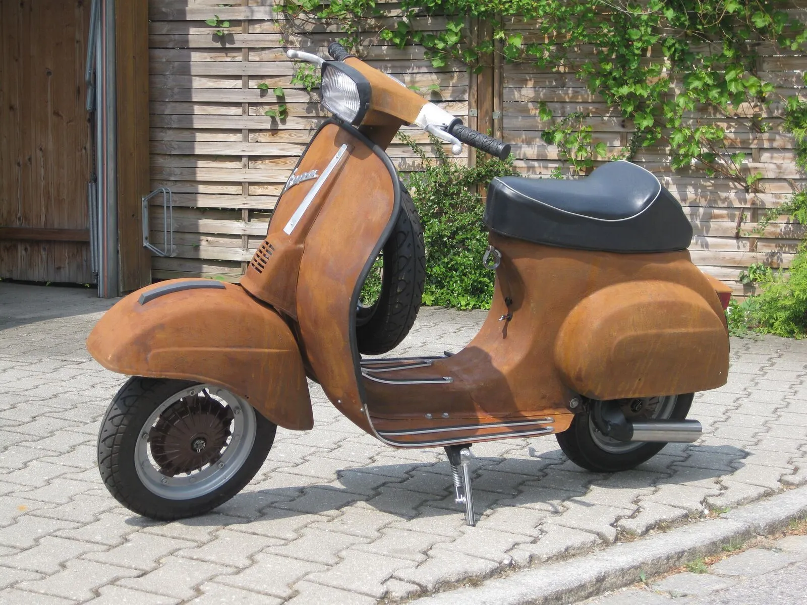

    Hier die Ruggine meines Sohnes:
      • 373.51 kB
      • 438
