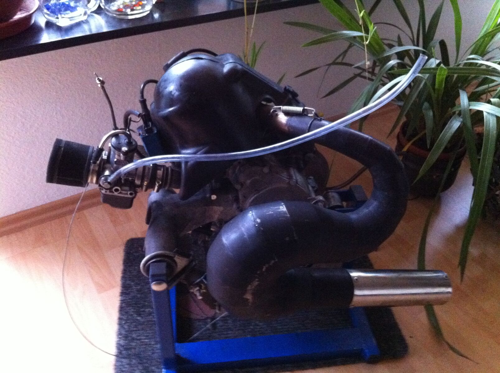

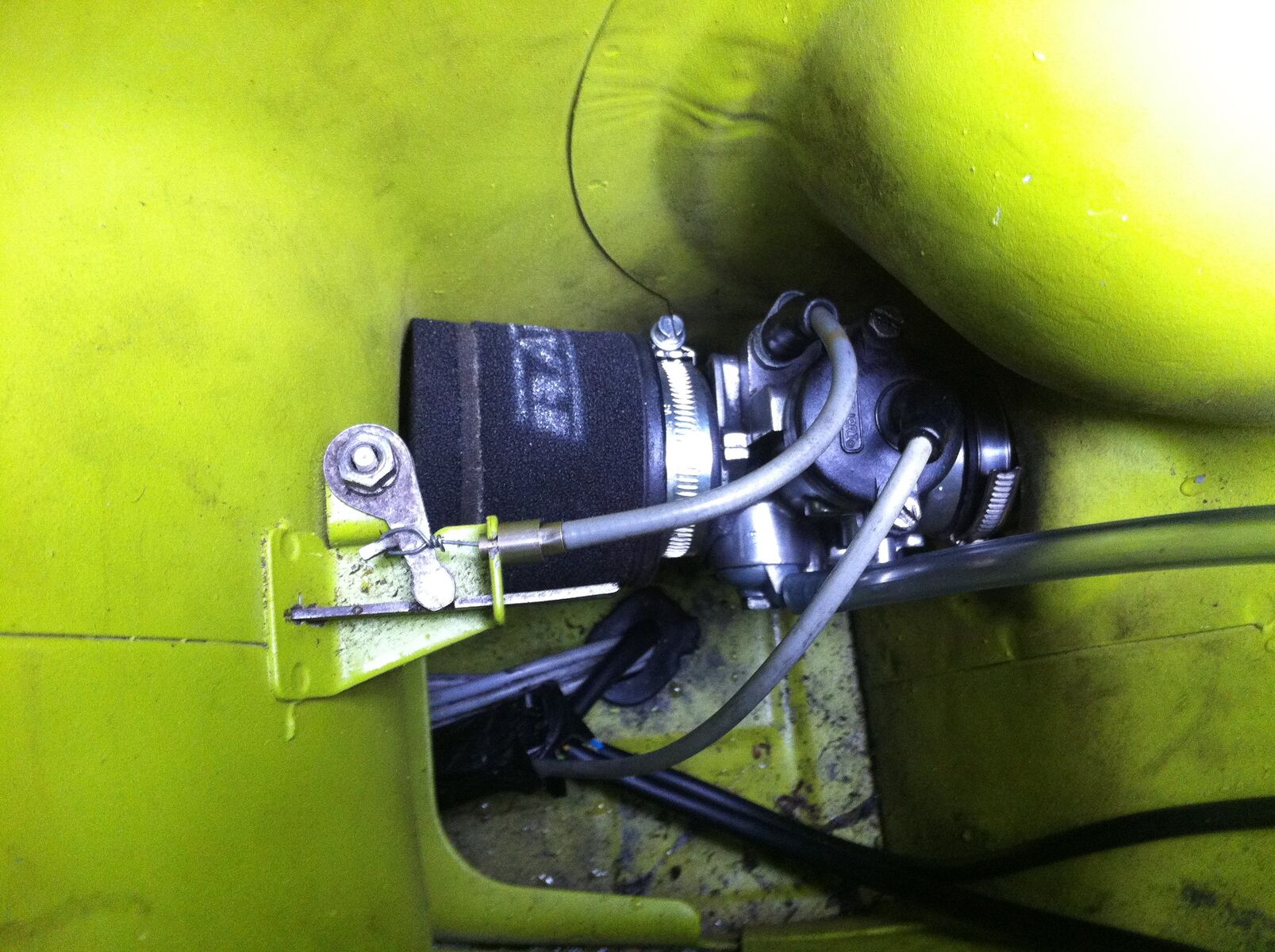

    • August 28, 2013 at 15:54
    • #58
    2 schellen sind notwendig! Die bekommst du aber in jedem baumarkt. Gummi mitnehmen und gut ist's.

  • rally221
    rent a tent
    241
    21,576
    4,114
    Braunau am Inn
    Freerider SC
    • August 29, 2013 at 08:24
    • #59
    Malossi 102ccm Zylinder ;der Vergaser Dell Orto 20er ;
    Aus eigener Erfahrung kann ich dir nur sagen das gerade in Verwendung mit dem längeren Pleuel die Verwendung eines 22ers oder besser noch 24er Dello anzuraten ist , mit dem höheren Nutzhub geht das gut und thermisch entlastet wird der Zylinder gleichzeitig auch
    • #60
    Coole Foto's, bei dem Gummi habe ich irrtümlich einen 30mm bestellt und nicht einen 28mm, da der nicht Lieferbar war. Ich werde mir einen 28mm Gummi besorgen. Handelt es sich bei den Foto's um einen Direktansauger oder Kurbelwellenansauger?
