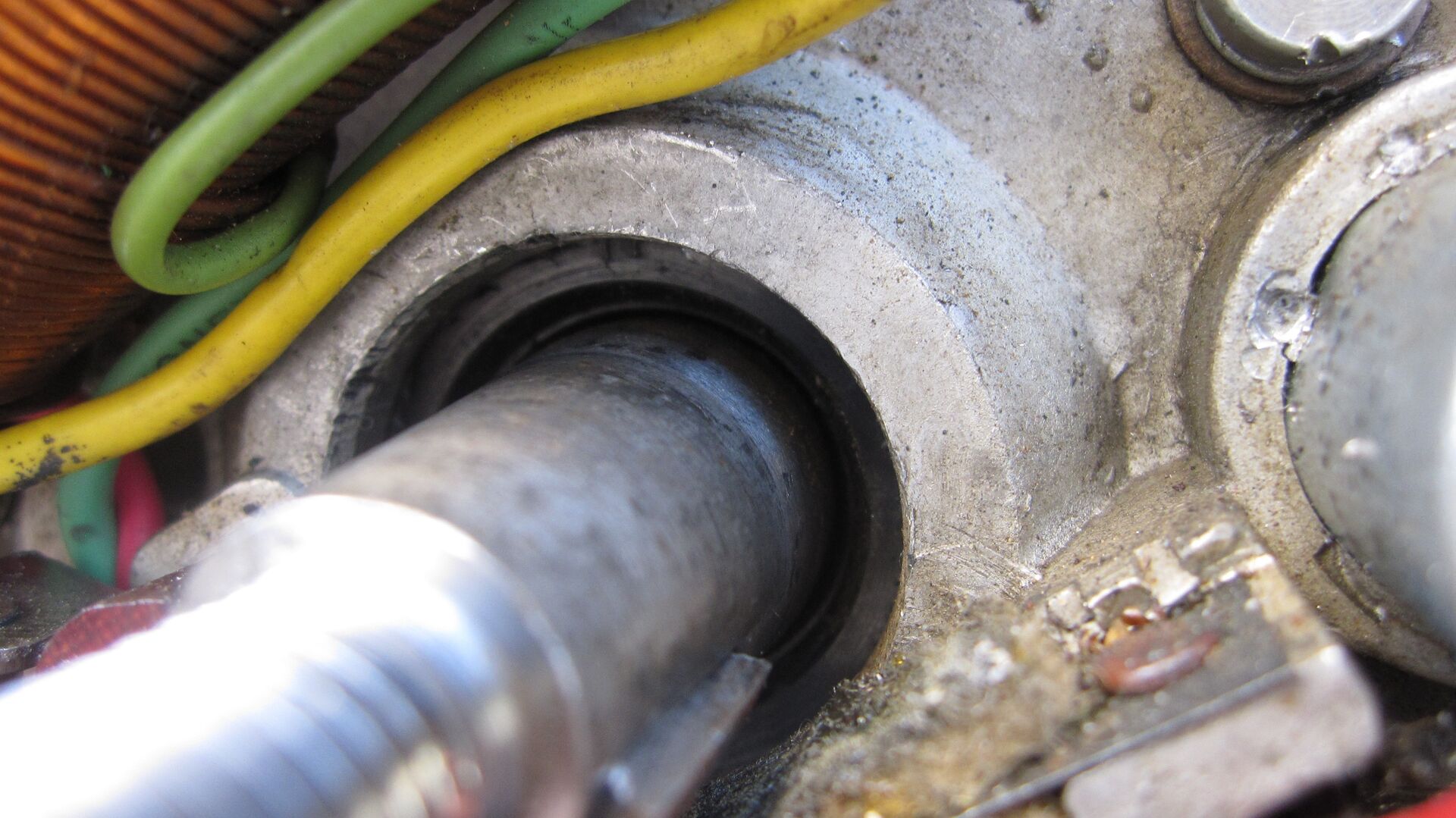

    habe nun folgende Arbeiten gemacht:
    - Vergaser im Ultraschallbad reinigen lassen
    - Zündzeitpunkt (18° v.o.T.) und Zündkontaktabstand (0,4 mm) überprüft
    - Gaszug ist freigängig
    - Falschluft an ASS und Zylinder mit Motorstartspray ausgeschlossen
    - Vergasersitz überprüft, Filzring gefettet
    - Öleinfüllschraube rausgedreht und dran gerochen -> kein Benzingeruch
    - Polrad runter und auf Ölaustritt überprüft -> siehe Bild
    - Schrauben am ASS überprüft -> fest
    Jetzt hab ich noch ein Video gemacht, damit ihr mal sehen und hören könnt wie der Motor klingt und teilweise auf hoher Drehzahl bleibt. Das doofe am Vergaser einstellen ist, dass der Motor im Leerlauf nicht bleibt sondern immer aus geht.
    Tipps was ich noch machen könnte?

  • sausus22
    1,675
    312
    bei Darmstadt
    P80x´81@166 +P80x´82@125
    • May 20, 2011 at 18:18
    Mal ne doofe Frage auch wenn ich vieleicht voll nebendrann lieg: aber sitzt auf dem Bild in der Nut nicht normal der Simmerring Lima seite???? Kann es nicht genau zu ordnen.

  • phiori
    345
    58
    Bühl/Baden (demnächst Karlsruhe)
    V 50 Spezial, V 50 1. Serie
    • May 20, 2011 at 21:01
    Der Simmerring ist drin. Was man sieht ist noch die ZGP und hintendran ist der Simmerring.
