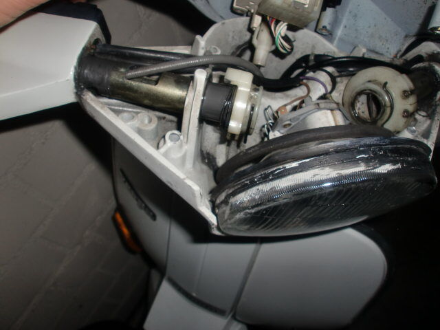

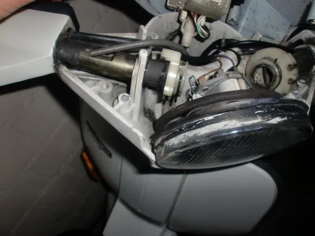

    • May 22, 2011 at 15:08
    So Leute,
    ich habe gerade mal die Bilder gemacht.Verstehen kann ich es trotzdem nicht. Wo ist der Fehler?

    • May 22, 2011 at 16:27
    Der Gummigriff vielleicht nicht ganz drauf?

    • May 22, 2011 at 18:30
    Selbst dieser verhindert nicht das ich das Rohr hin und her schieben kann, weil weit davor ist noch ein "Ring" eingeschweißt :huh:

    • May 22, 2011 at 18:58
    Was denn für ein Ring?
    Hast du vielleicht das falsche Gasrohr verbaut?

    • May 23, 2011 at 01:55
    Diesen Ring. Aber der kann sich ja net verschieben, oder!?

    • May 23, 2011 at 08:44
    Genau, der kann sich nicht verschieben. Ich messe heute Abend mal nach, da ich nun tatsächlich vermute das hier das falsche Gasrohr (z.B. PX?) verbaut wurde. Über den Pfusch der hier betrieben wurde könnte ich eh ein abendfüllendes Programm gestalten.

    • May 23, 2011 at 08:46
    ich tippe auch auf falsches gasrohr da es ja einfach zu lang ist.
