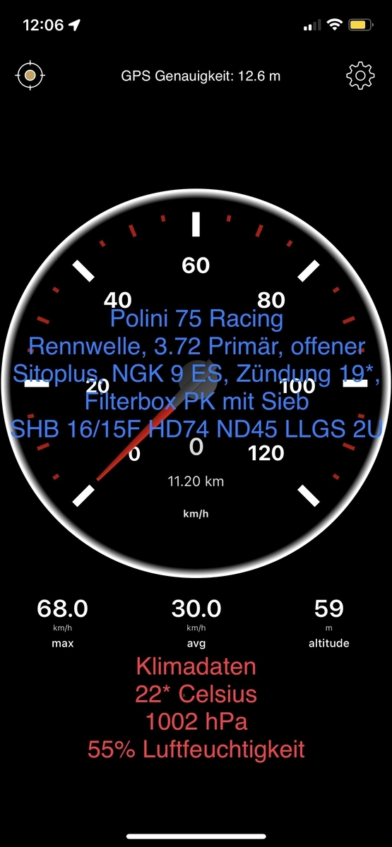

    Hier mal eine aktuelle Referenz
      • 183.97 kB
      • 555 × 1,200
