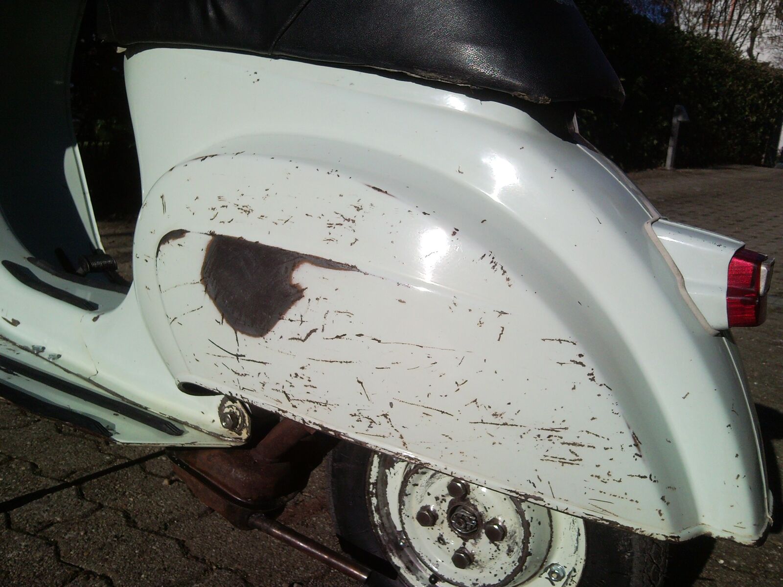

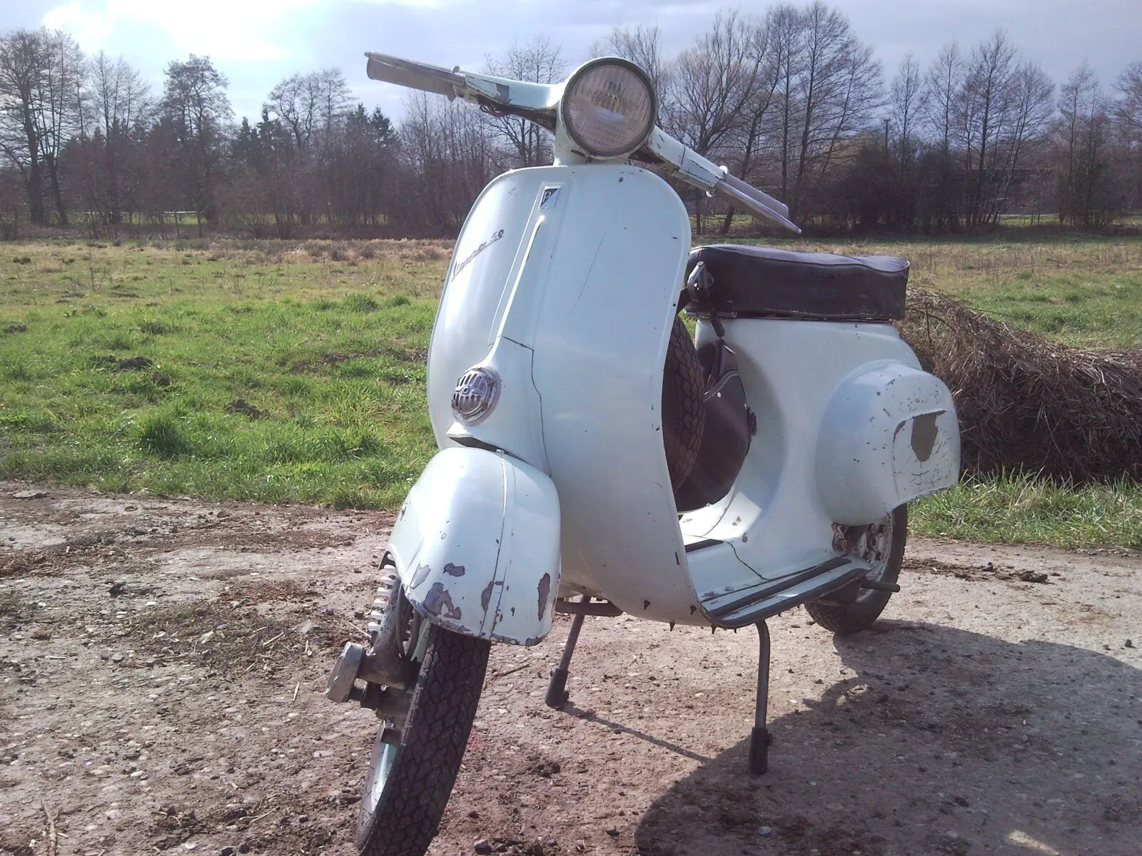

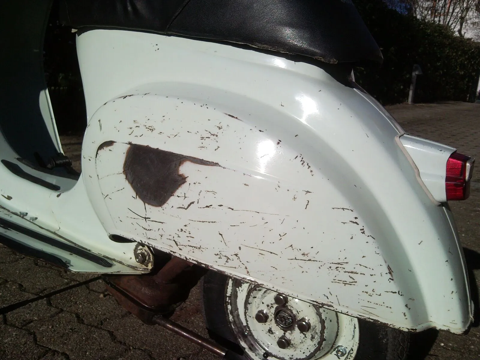

    • June 5, 2011 at 18:59
    Den Lack den du freilegen wirst, wird sicherlich starke Gebrauchsspuren aufweisen. Allerdings ist eben genau das das Besondere. Jeden Tag werden restaurierte Vespen fertiggestellt und damit originale Vespen immer seltener. Es muss dir natürlich gefallen mit einer Vespa rumzufahren, die teilweise extreme Lackabplatzer oder Kratzer aufweist.
    Ich selbst habe zunächst eine Vespa komplett restauriert bevor ich zu O-Lack Vespen übergangen bin. Man muss nicht mehr soo extrem auf seine Vespa aufpassen, denn selbst wenn noch ein Kratzer in den Lack kommt, fällt dieser erstens nicht auf und zweitens mindert es nicht den Wert der Vespa.
    O-Lack Vespen sind defintiv wertvoller als restaurierte Vespen und halten diesen Wert auch "relativ" unabhängig vom Lackzustand etc.
    Ich selbst fahre eine O-Lack Erstserie mit teilweise großen lackfreien Stellen aber ich finde das sieht absolut authentisch aus. Technisch komplett überholt und auf dem Stand eines neuen Rollers, optisch dagegen der Used-style, wie eben ein 50 Jahre alter Oldtimer....
    edit: ach ja....die freien Stellen sind natürlich alle konserviert, so dass dort nichts mehr rostet etc.....ist aber denke ich verständlich :)

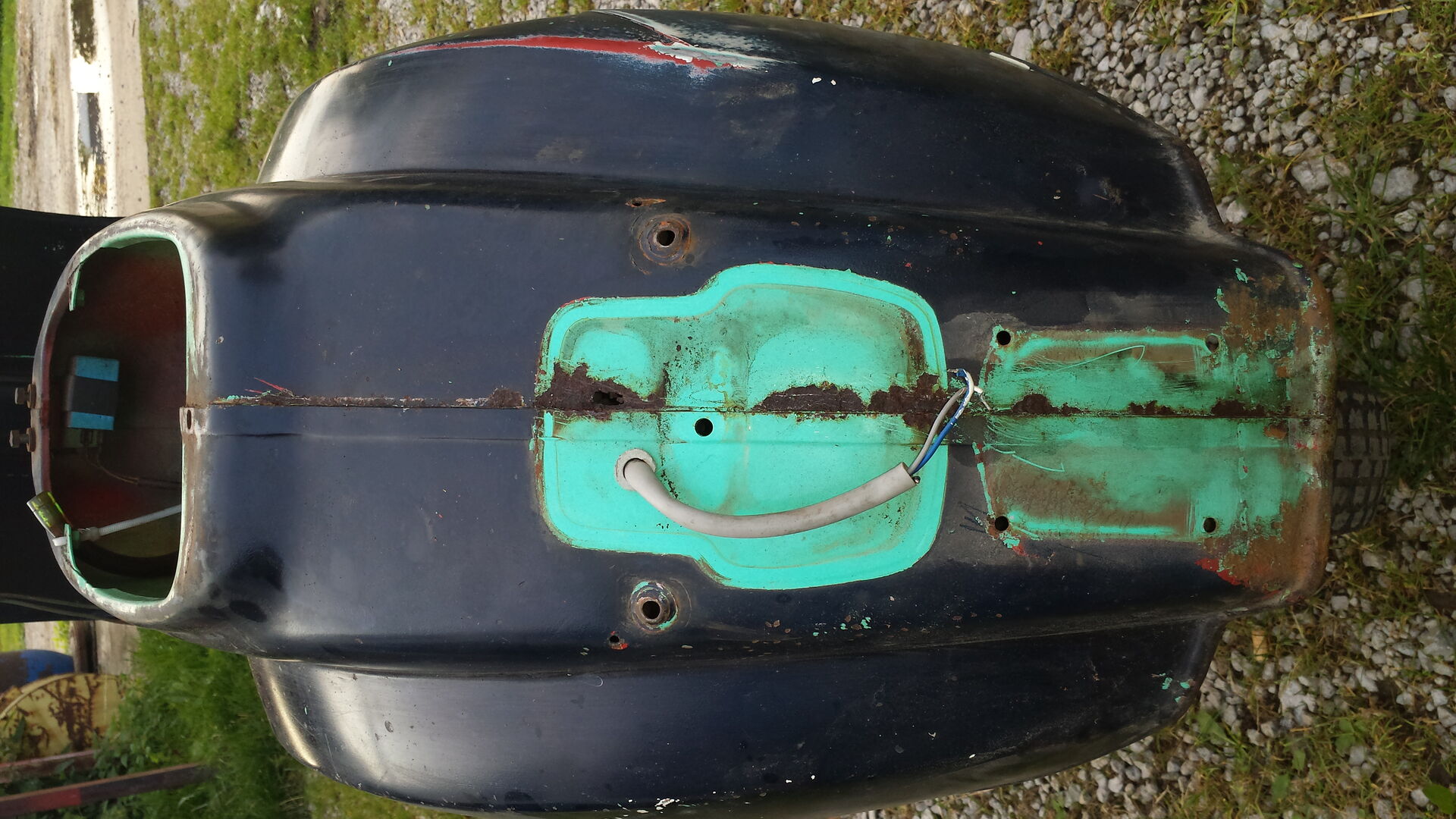

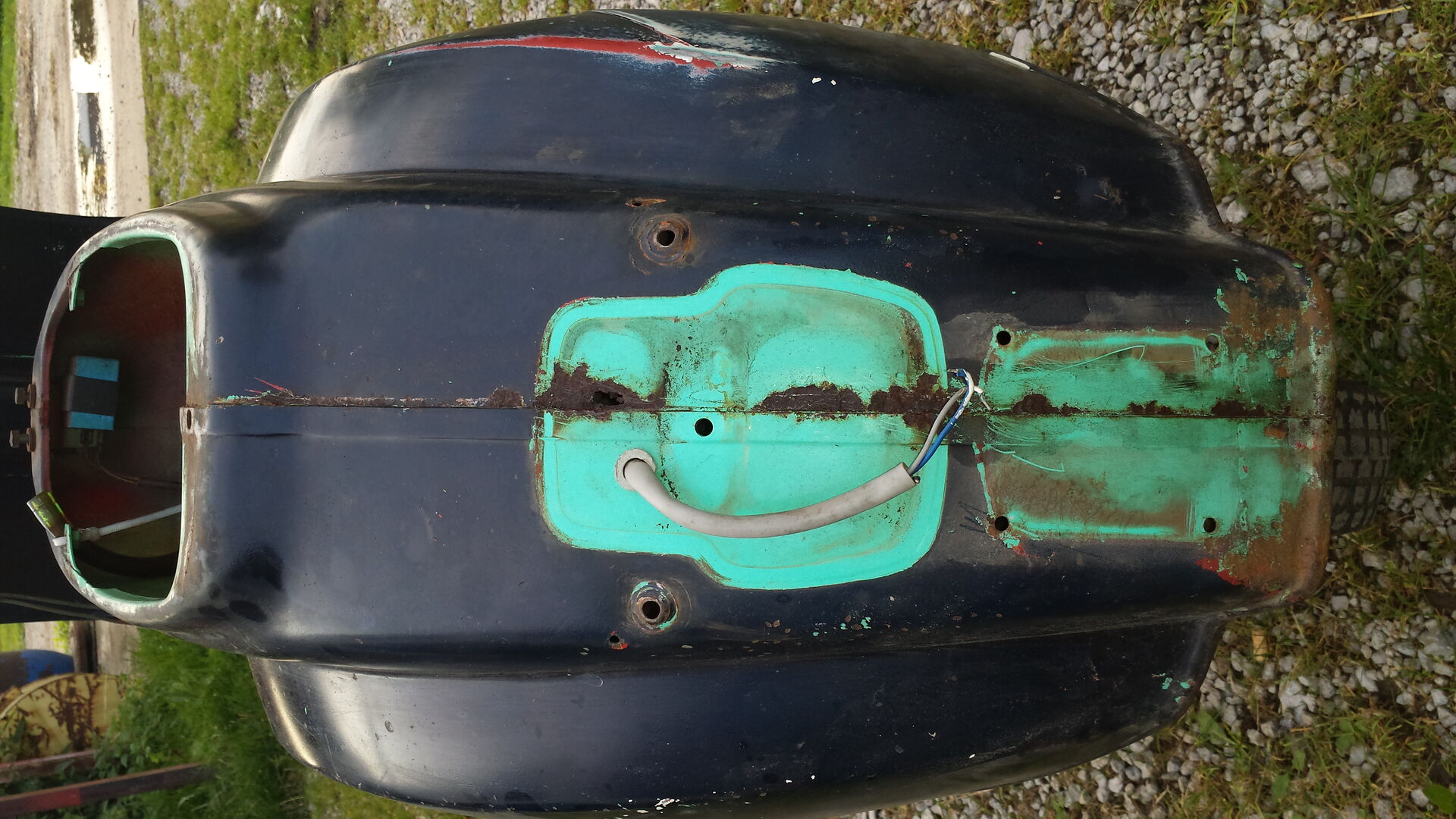

    Hallo
    Ich kram mal wieder in uralten threads rum und habe genau das selbe Problem wie der TE. In meinem Baujahr (1970) wurde auch angeblich nur in "Turchese 240" lackiert und nicht in diesem Verde Paraggi 315. Ich bin mir jedoch ziemlich sicher das der o'Lack bei meiner der Paraggi ist. Nur warum ist der lack nirgends bei dem bj. Aufgelistet ? War das ein sonderlack o.ä ? Die Antwort darauf kann mit sicherheit keiner geben, trotzdem irgendwie komisch...

    woher willst du wissen, dass das hässliche türkis original ist und nicht schonmal irgendwann in den 80ern übergejaucht wurde?
    ist das schild im gaserraum noch vorhanden und möglicherweise auch mattschwarz übergejaucht?

    • November 23, 2014 at 19:57
    Direkt unter dem abstoßendem türkis ist graue grundierung, dann blankes blech.
    Welches schild meinst du im vergaserraum? Habe dort bisher keins gesehen?!

    • November 28, 2014 at 18:41
    da iss normalerweise n papierzettel auf derr in fahrtrichtung linken seite angebracht. wenn das fehlt: überlackiert

    • November 29, 2014 at 13:35
    Ok. Habe dort nichts gefunden . Vielleicht ist der papierzettel nach fast 45 jahren auch einfach abgefleddert. Denke mal das es die ori.farbe ist. Es sei denn es hat sich jemand die mühe gemacht die komplette karosse bis aufs blech zu entlacken und in diesem gewöhnungsbedürftigen paraggi 315 lackiert, und das wirklich gründlich bis in jede ritze etc., da auch inneradhaus usw. In der farbe lackiert sind.

    • November 30, 2014 at 12:59
    original ist hinten das innenradhaus nur grundiert und von innen... naja angenebelt. der zettel fleddert witzigerweise bei olackkisten auch nach 40 jahren nicht ab. selbst bei den beschissenst übergejauchten kisten war der zettel meistens da (stück papier eingeklbt) und bei olack kisten eigentlich auch immer. nur wenn vollentlackt wurde nicht. es sieht einfach nach übergejaucht aus.
    iss ja auch wurst.
