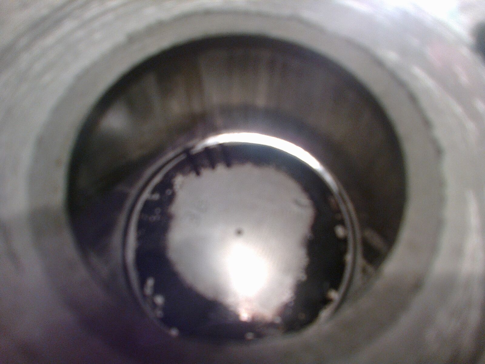

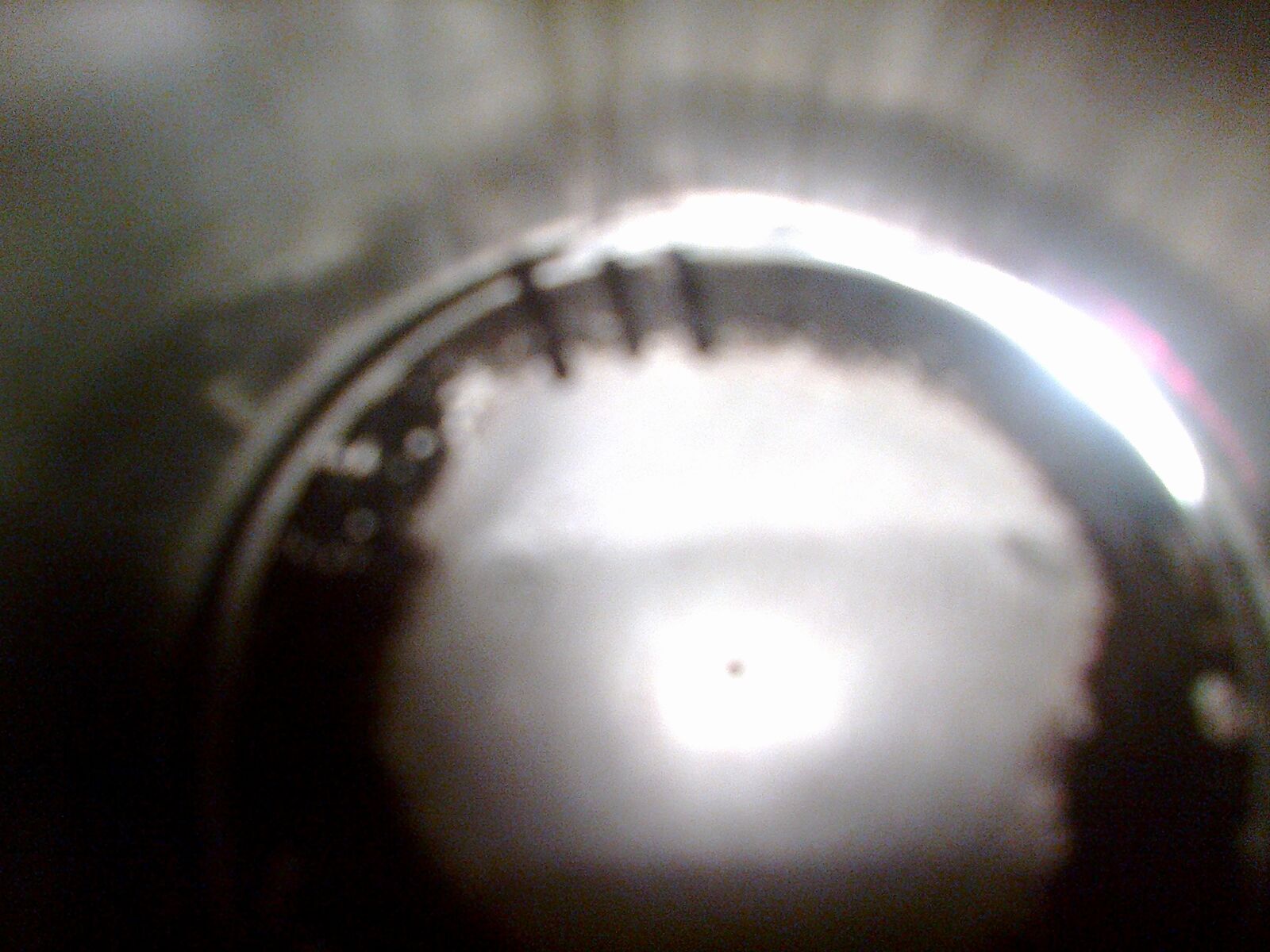

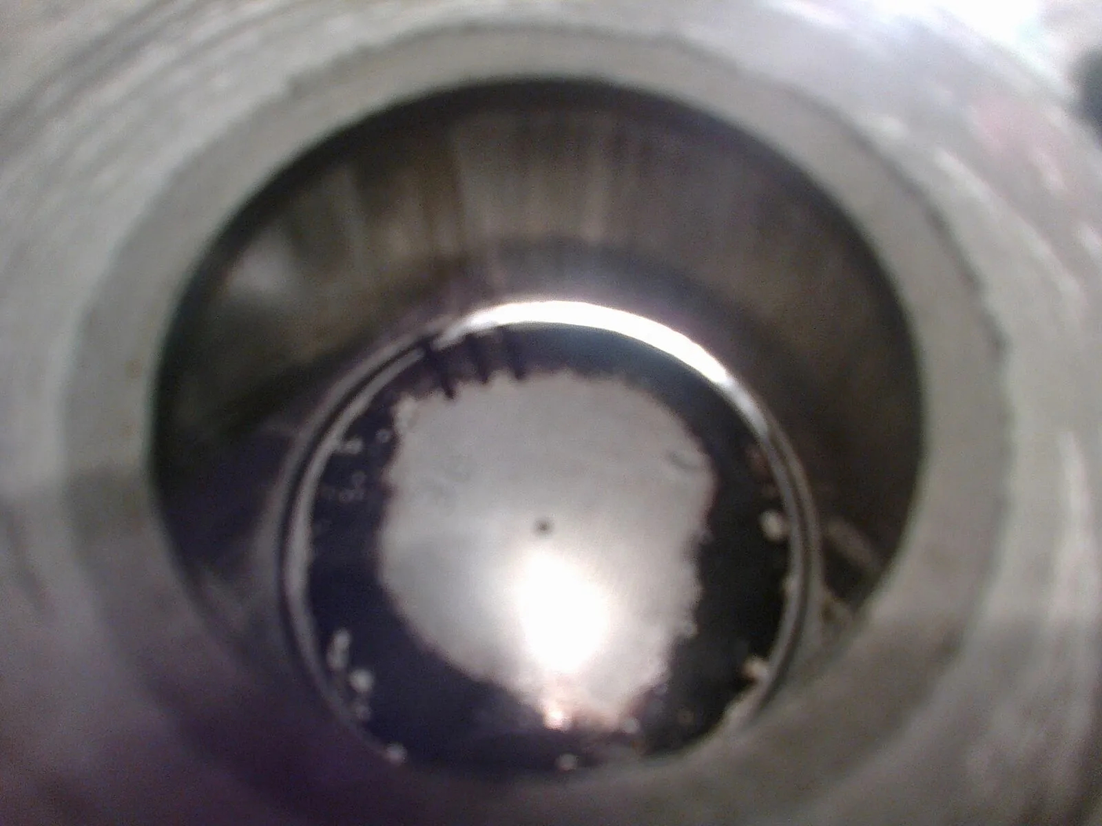

    So, heute first start mit der neuen Polinitronic -> läuft, ca. 2 min lang.
    Danach abgestellt, weil noch kein lüfter montiert ist, damits nicht zu warm wird.
    5 min später, 1 mal gekickt ->knack!! -> Kolbenring im Auslass eingehakt und sauber abgebrochen. 2-) Jetzt ist halt die frage, bei welcher Firma man den Kolbenringhaltepin versetzen lassen kann, oder ob man das sogar selber machen könnte, da der Pin doch tatsächlich so knapp am Auslass vorbeistreift, sodass der Kolbenring geradeso aushaken kann. :thumbup: (Natürlich war/ist alles sauberst entgratet, etc.)
    MfG Roland
    PS.: Sorry für die nicht Makros.
    Edith: Kann man mit WD40 ein Kurbelgehäuse reinigen/auswaschen, ohne dass das Zeug irgendwas in mitleidenschaft zieht, Simmeringe, lager etc. .?
    Edith, die 2.: Der mittlere Strich zeigt an wo sich der Pin befindet.

    Besorg dir einen anderen Zylinder und mach dann den Auslass max. auf 70%! Alles andere wird nicht halten. :-3
    Außerdem, was erwartest du dir von der Polini-Zündung? Mal im Ernst, die beginnt mit der ZZP-Verstellung ab 8250 ump. Wie hoch soll dein Motor drehen? Vielleicht schaffst du's auf 10 000 oder vielleicht auch auf 10 500. Da Hast du dann je nach Kurve 1 - 2 ° Verstellung. Das wirst du sicherlich nicht in irgendeiner Form als Mehrleistung messen können.
    Das haben ja schon mal welche mit der ZZP-Verstellungsbox von den Bodensee-Jungs auf dem Prüfstand getestet. Bei normalen SF-Motoren hast du die 4 ° ZZP-Verstellung in keinster Form als Leistungszuwachs messen können im Vgl. zur orginalen CDI-Steuerung!
    P.S. Warum schreibst du eigentlich in meinem threat ständig über den Vortschitt deines Rollers? ?(

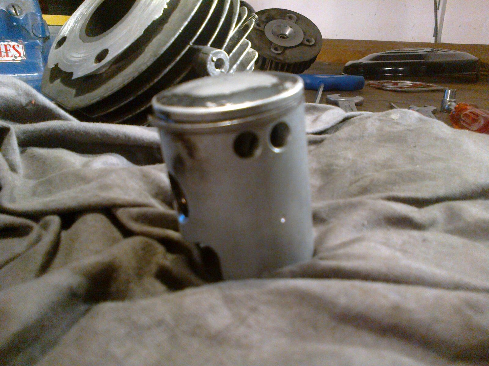

    das is ein kat zylinder oder?
    der kat kolben hat ja keine fenster, das heisst du kannst den theoretisch andersrum fahren (also kolben drehen)...
    kuck mal wo die pins dann beim einlass sind... wenn da mehr platz, kolben drehen und gut is...

    Nunja, der KAT Kolben ist leider schon Einlasseitig bearbeitet, außerdem hat der sehrwohl einlassseitig 2 kleine Kolbenfenster. Einen neuen Pin selber einsetzen wird wohl nicht halten, oder?

    meine 3 haben alle keine fenster ?(

    Keine Ahnung, ich habe den genauso vorgefunden, als ich den Motor zum ersten Mal geöffnet habe.

    Ringpin selber einsetzen wäre mir auch zu heiß, aber frag doch z.B. mal den Kobold, ob er das haltbar hinbekommt.

    das ist ein normaler 38,4mm kolben, kompressionshöhe ausmessen und die sache hat sich
    wobei auch ein regulärer kolben passen sollte
