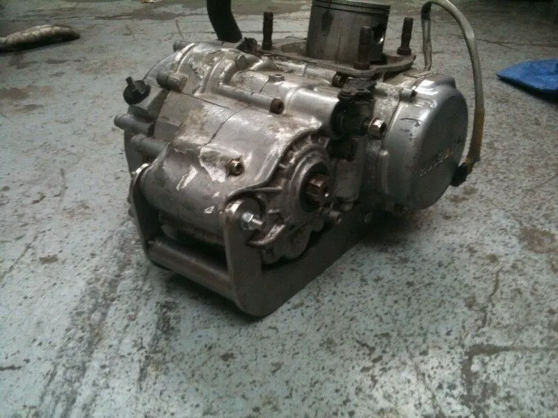

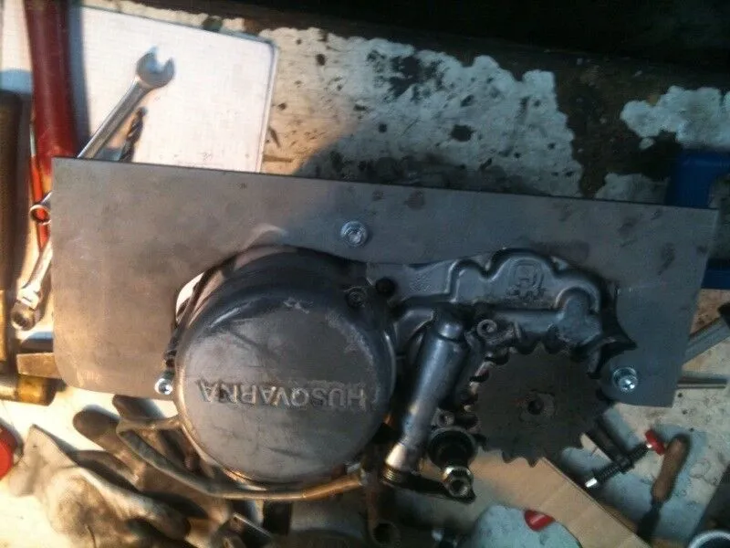

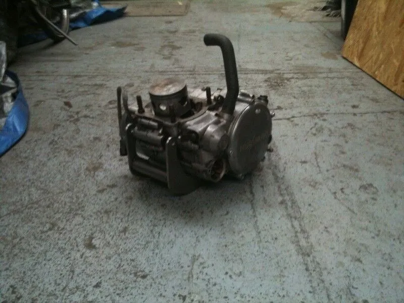

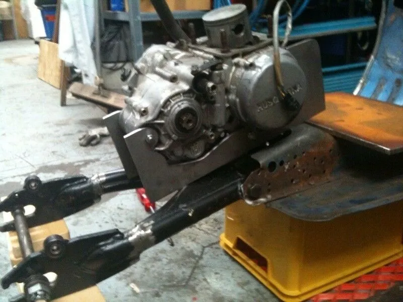

    Ich war fleißig:
    In stundenlanger Arbeit habe ich die Bleche aus einer 4mm Stahlplatte mangels Bandsäge mit der Flex ausgebissen.
    Es wird, es wird...
    Halter in der rohen Version
    Beide Halter in der rohen Version beim Anpassen.
    Arrogant liegt der Treibsatz in seinem fast fertigen Halter.
    Nächster Schritt: Hinterrad positionieren und Motor positionieren. Dazu muss die Nabe und der Ring vom S&S Breitreifenkit auf die Drehbank.

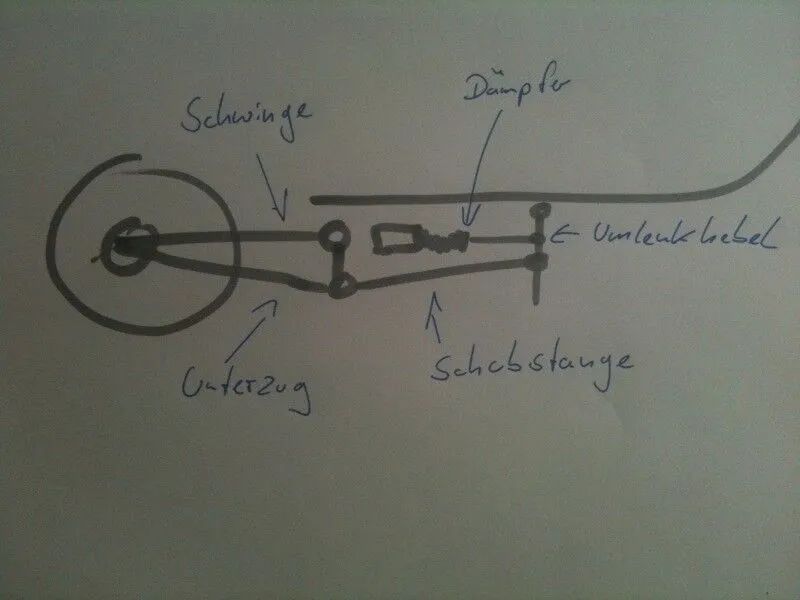

    Vor allem das der Motor auf der Schwinge sitzt,so bleibt die Kette immer gleich lang beim einfedern.Wie willst du das mit der Schaltung lösen?
    Kannste mal nochmal auf die Federung eingehen?

    Federung
    Ein Bild sagt mehr als 1000 Worte

    diabolo.. ist das nicht ähnlich beim italjet dragster?
    das teil war zwar optisch zum :+1 aber technisch einfach nur :+8

    Eine ähnliche Radaufhängung gibt es der der Buell.

    Für die Schaltung ist ein einfacher Seilquadrant auf der Schaltwelle angedacht. Das sollte dann klappen.
